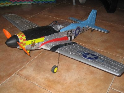

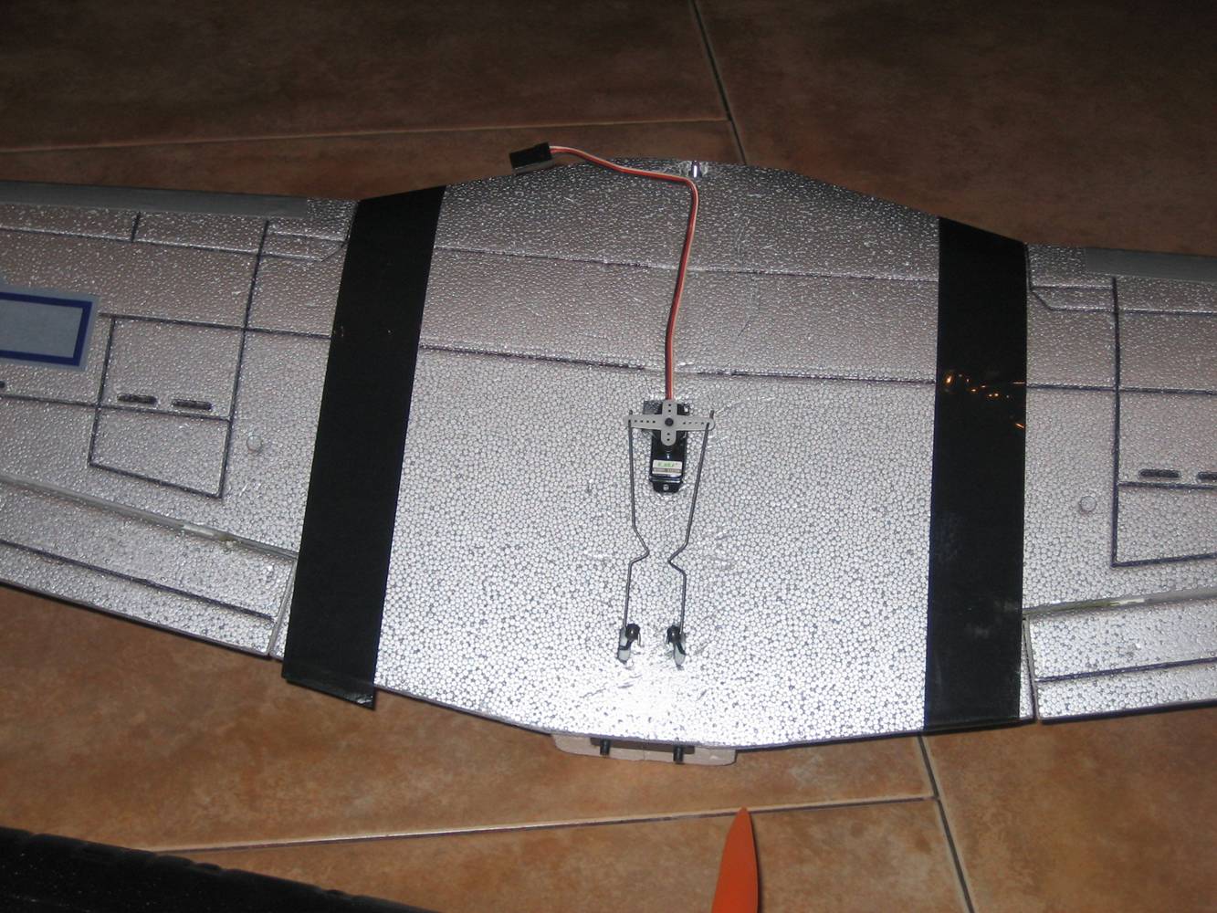

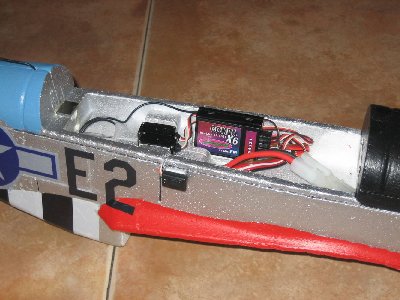

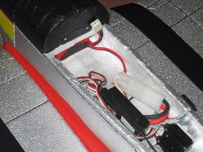

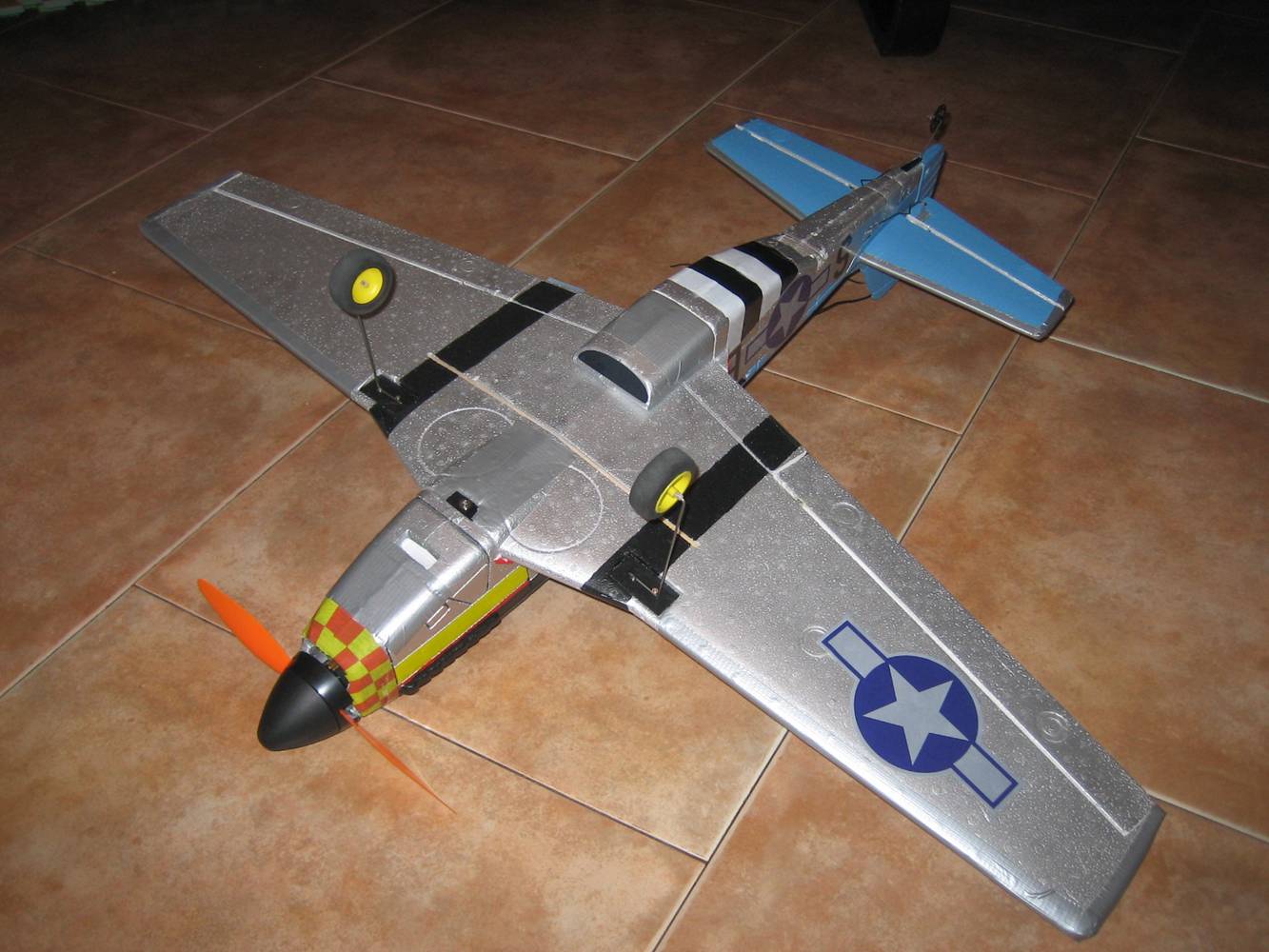

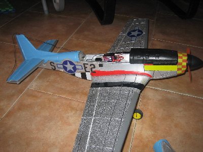

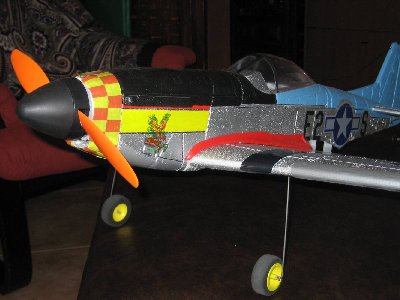

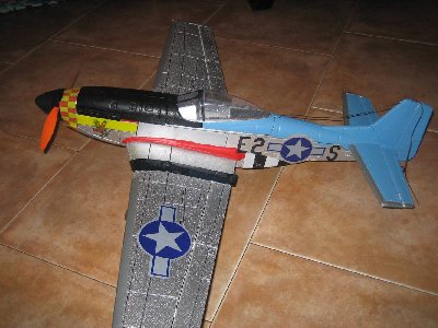

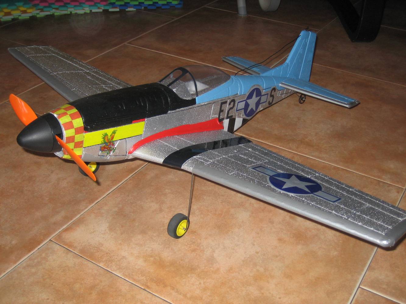

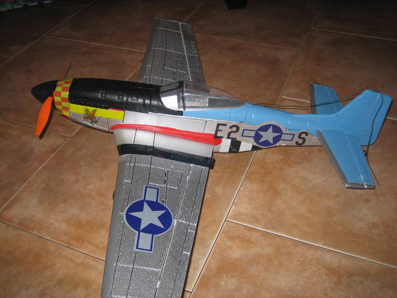

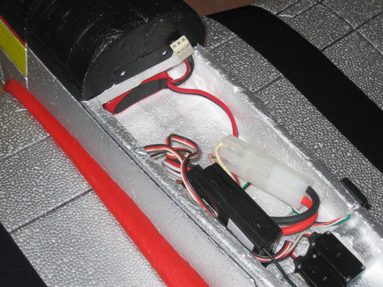

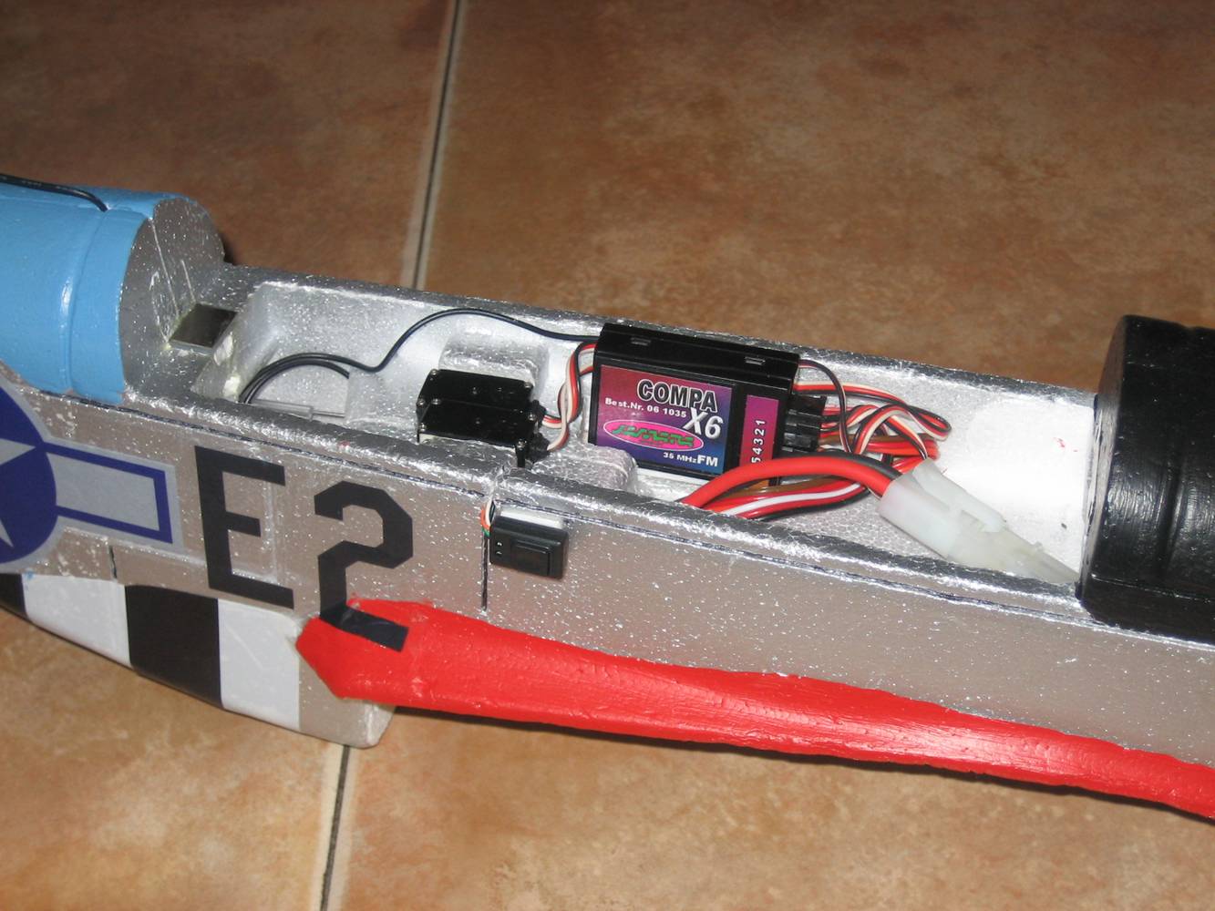

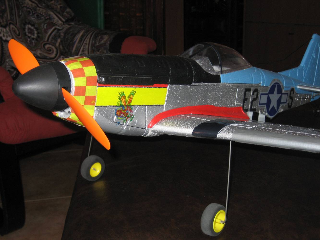

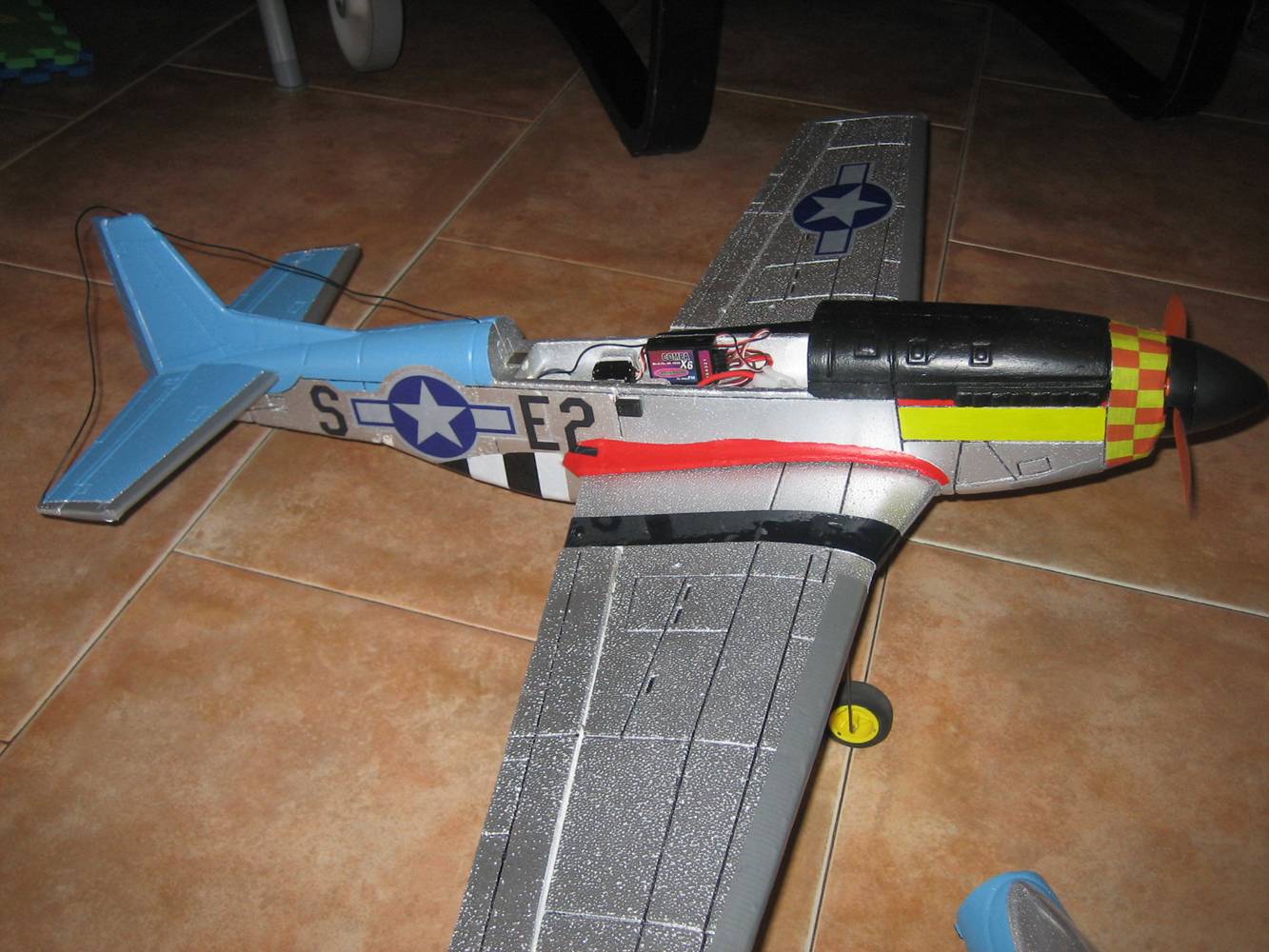

Aquí os dejo unas fotos de como a quedado el P51D, lo tengo terminado
hace ya unos meses pero por motivos personales, ( fui padre por segunda vez... los niños acaparan mucho tiempo ) pues no pude mostrároslas y tampoco e tenido tiempo para volarlo, pero eso si la maqueta es preciosa. Espero os guste y si alguien ha montado alguno, que diga que tal le va.
Un saludo a todos.

Yo tengo el Zero, y va de lujo. El P51 lo he probado, de un amigo, y es bastante mas nervioso de reacciones que el Zero, un poco delicado de llevar, pero cuando le cojes el punto, es un pasote.

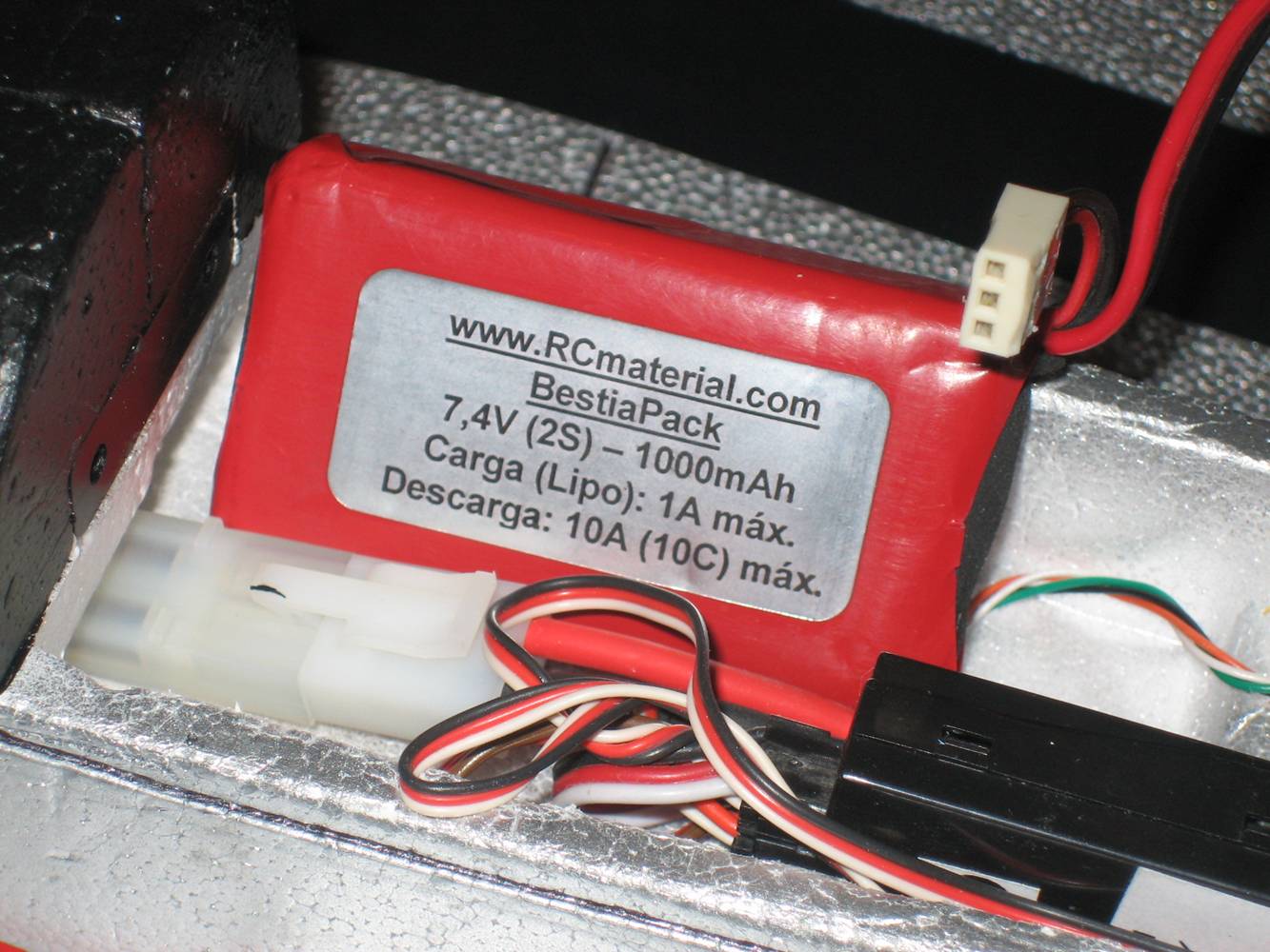

que motor le has puesto por uqe veo una bateria ridicula tanto en voltaje como en C maximo de descarga, esta bateria solo te vale para un motor k consuma maximo 7.5 amperios asi que teniendo en cuenta el tipo de avion-material-envergadura rondara los 400 gramos y debes llevar un motor k consuma mas de lo que te pueda dar la bateria no?
Por movich
#437251
Yo tambien tuve uno y con el motor que traia de serie, no podia con su alma.
Finalmente le puse un feigao 130 con reductora i lipos de 1800mA 3S y aquello era una una fiera aunque lo mejor seria que llevara servos separados para cada alerón porque tiende a meter el ala.
