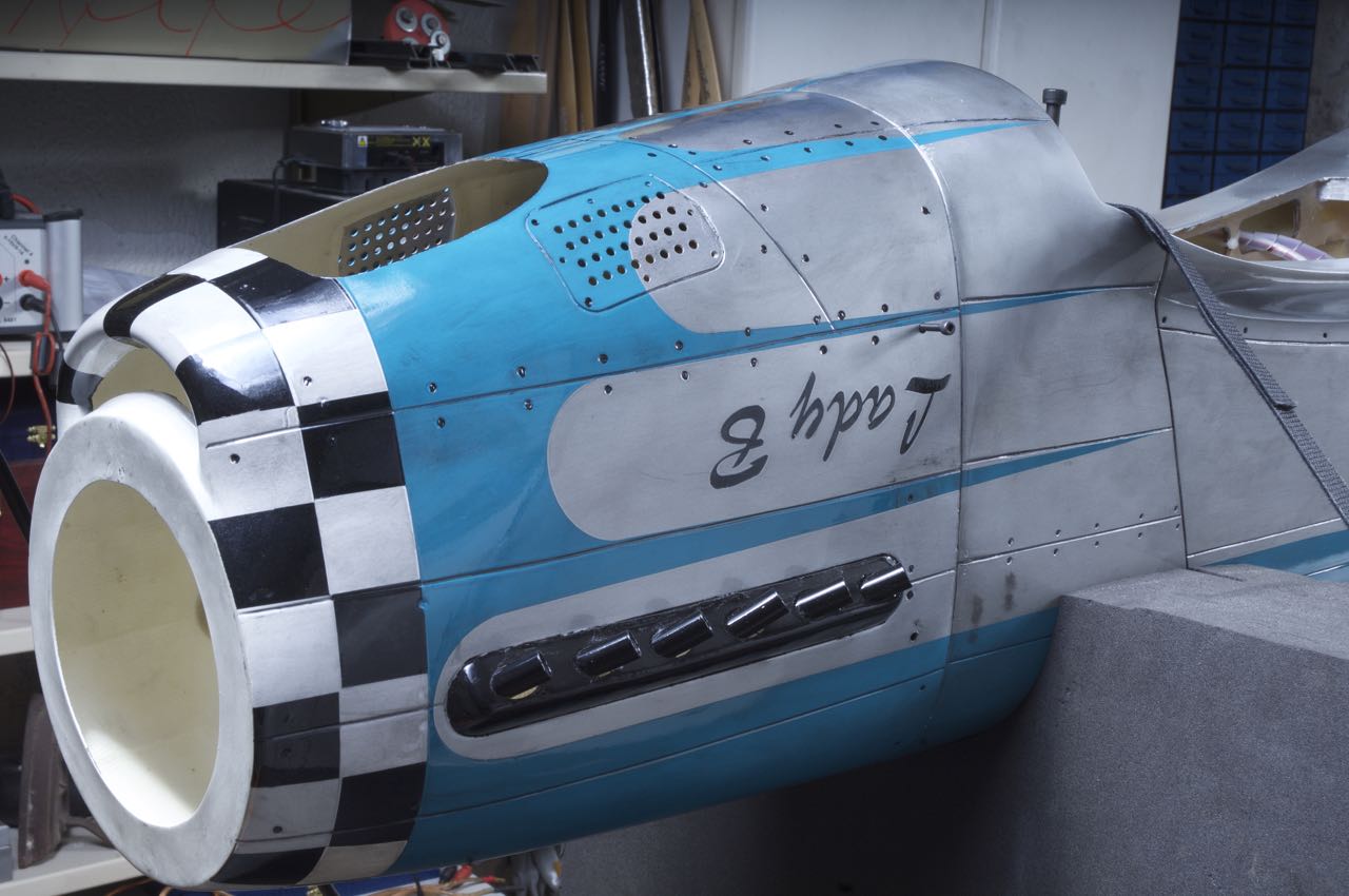

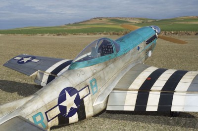

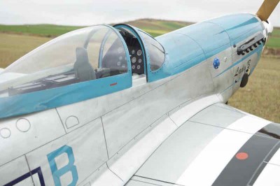

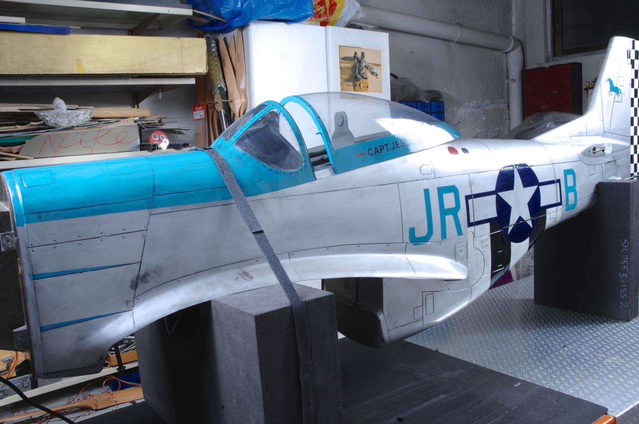

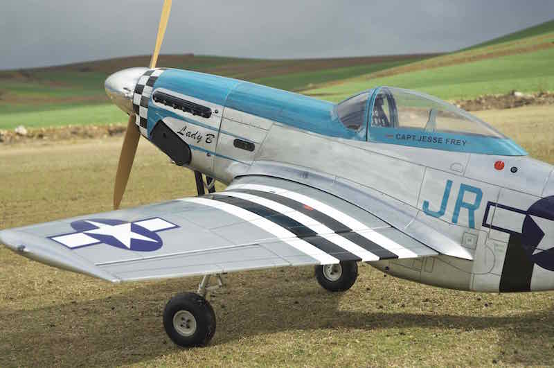

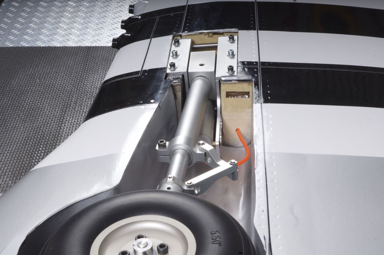

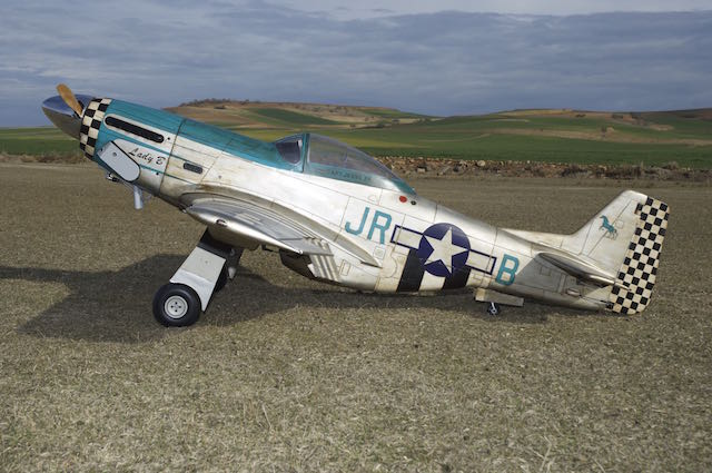

Hola, un nuevo reto, la construcción del espectacular P51 Mustang que TB-Model distribuye.
Como siempre, os dejo algún dato y fotos del real
General characteristics
Capacity: 1
Empty weight: 600 lb (272 kg)
Gross weight: 900 lb (408 kg)
Powerplant: 1 × Hirth 3701S , 100 hp (75 kW)
Maximum speed: 143 kn; 266 km/h (165 mph)
Cruise speed: 117 kn; 217 km/h (135 mph)
Stall speed: 48 kn; 89 km/h (55 mph)
Wing loading: 12 lb/sq ft (59 kg/m2)
Bueno, este es nuestro avión...

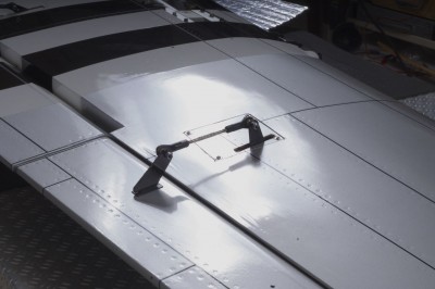

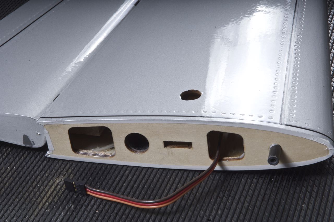

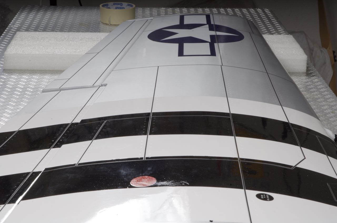

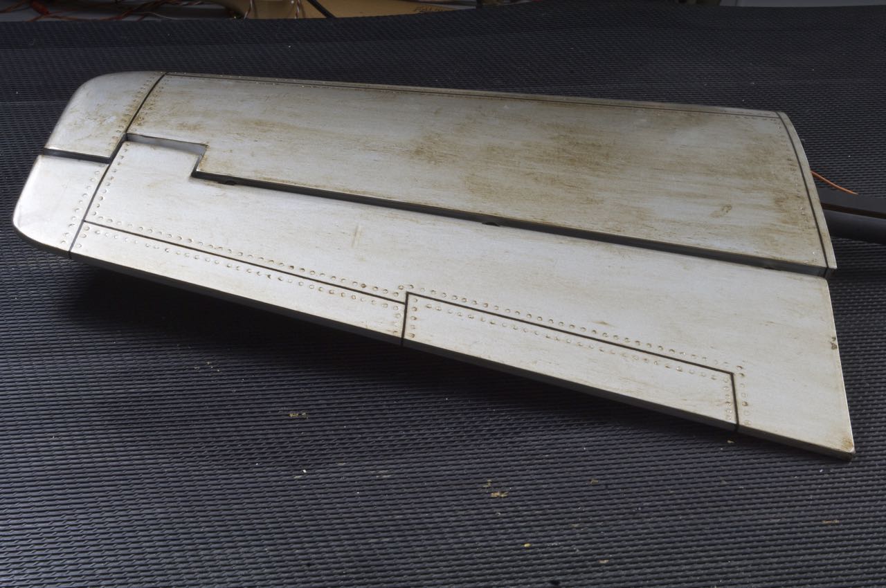

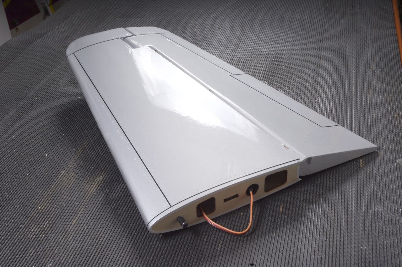

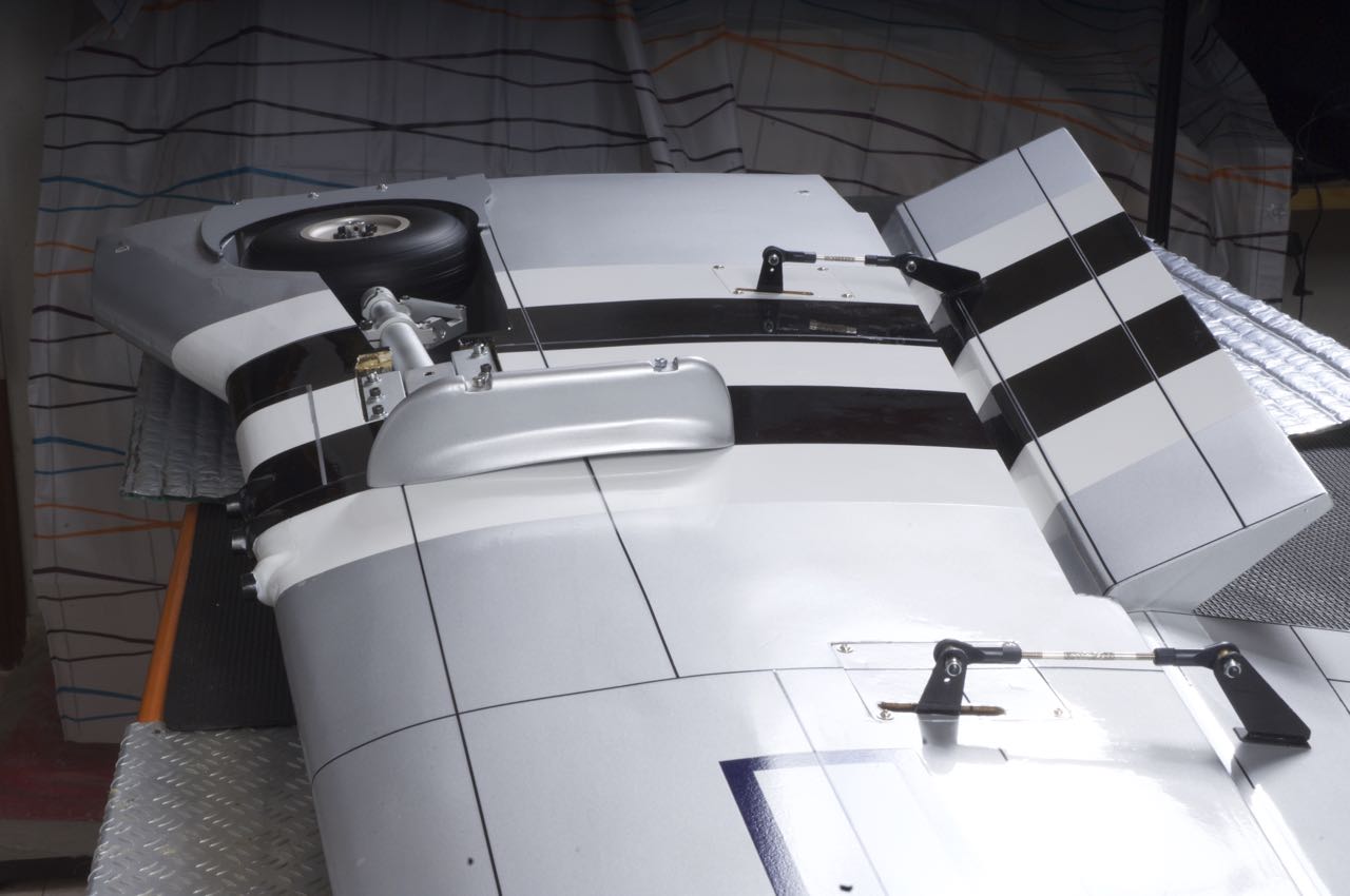

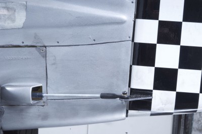

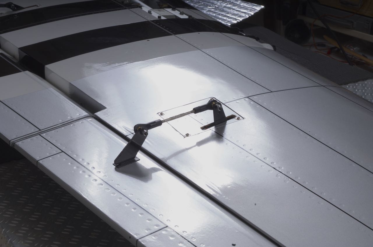

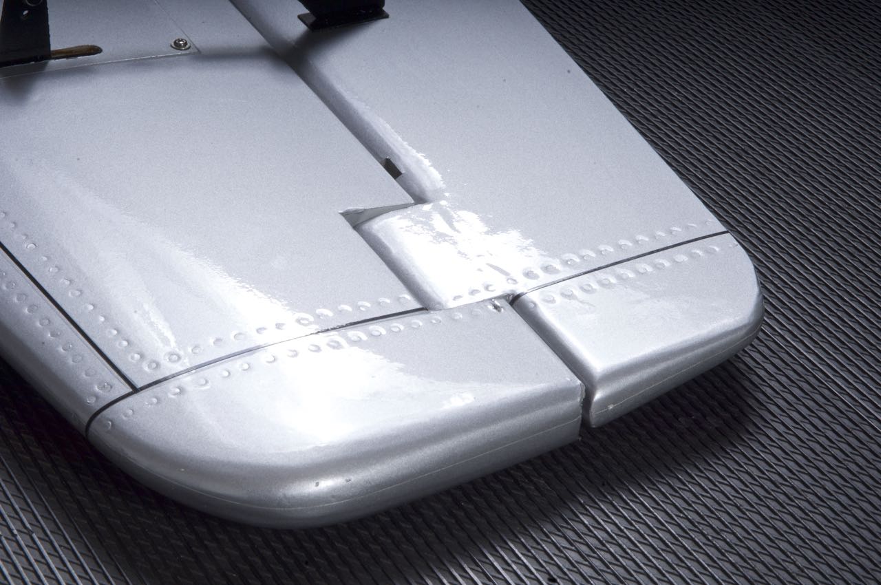

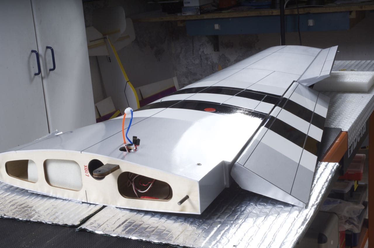

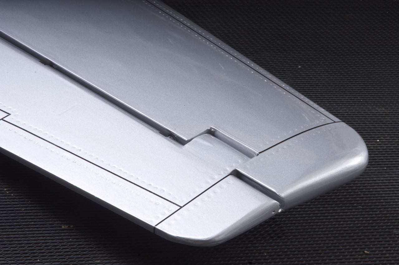

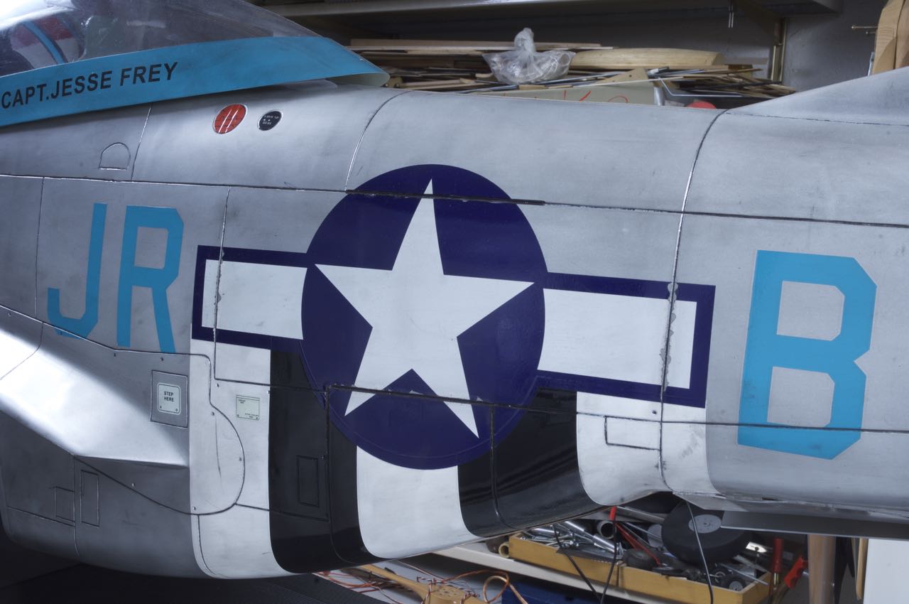

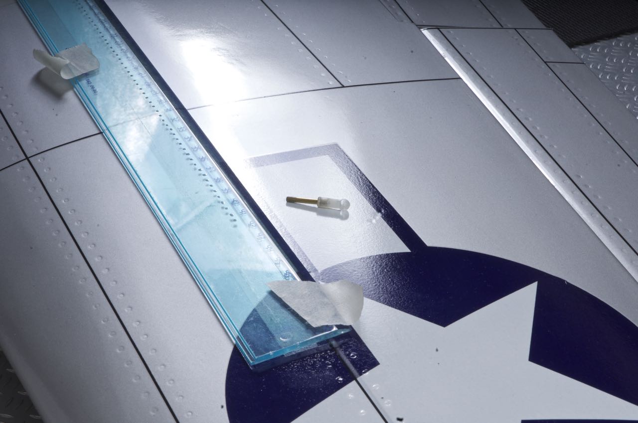

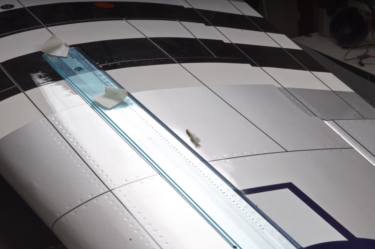

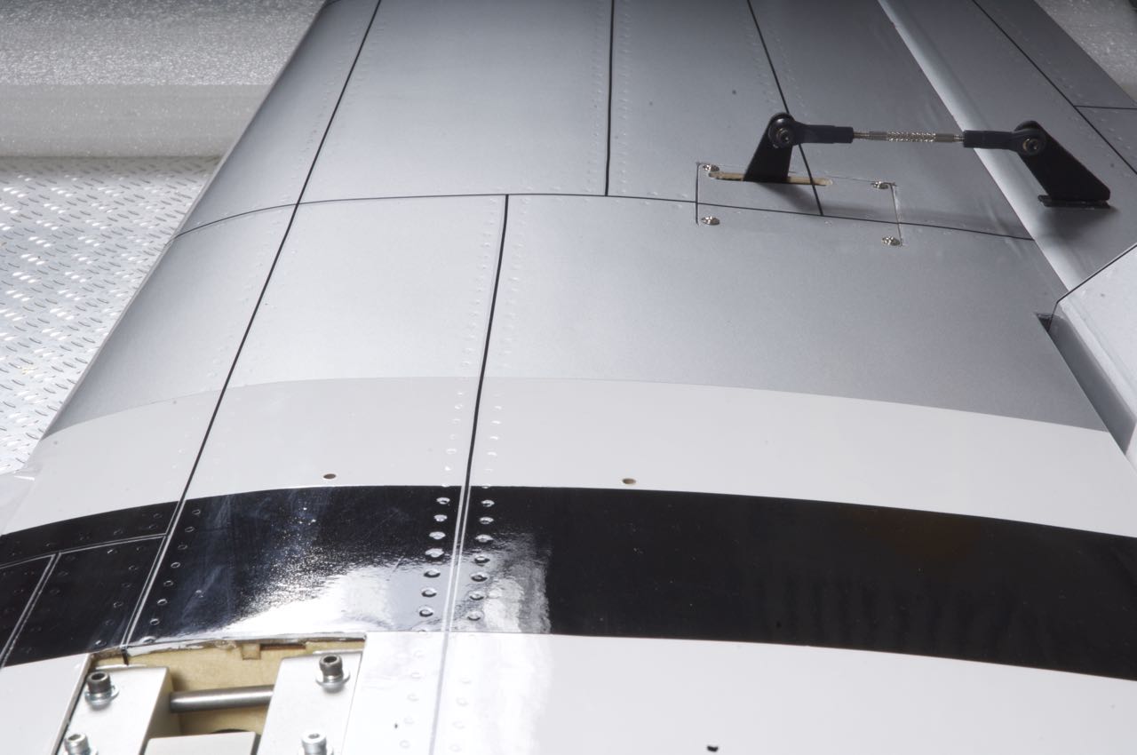

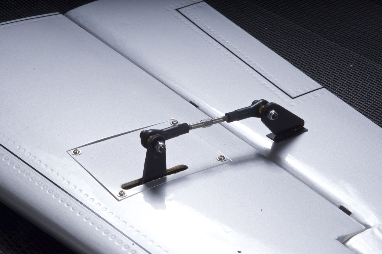

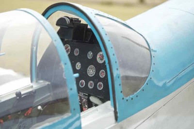

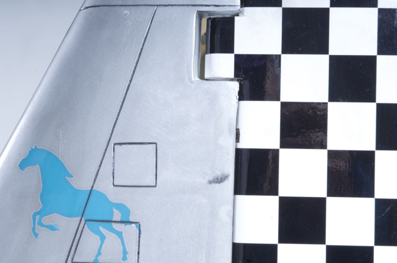

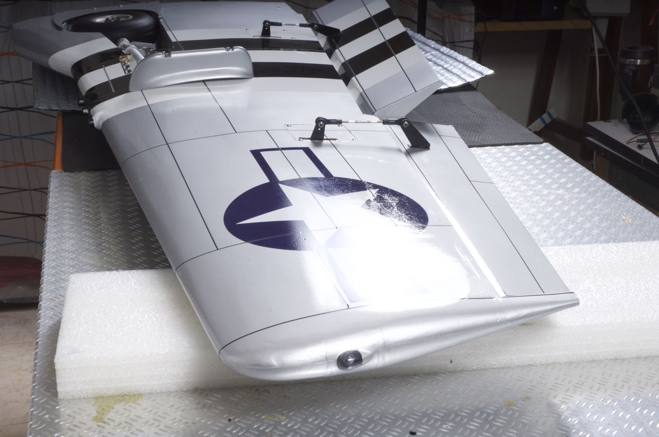

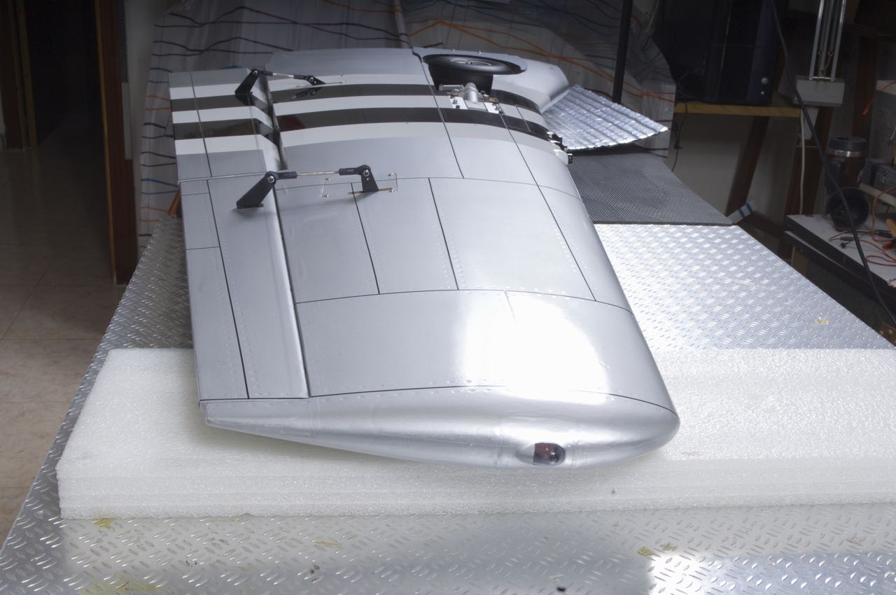

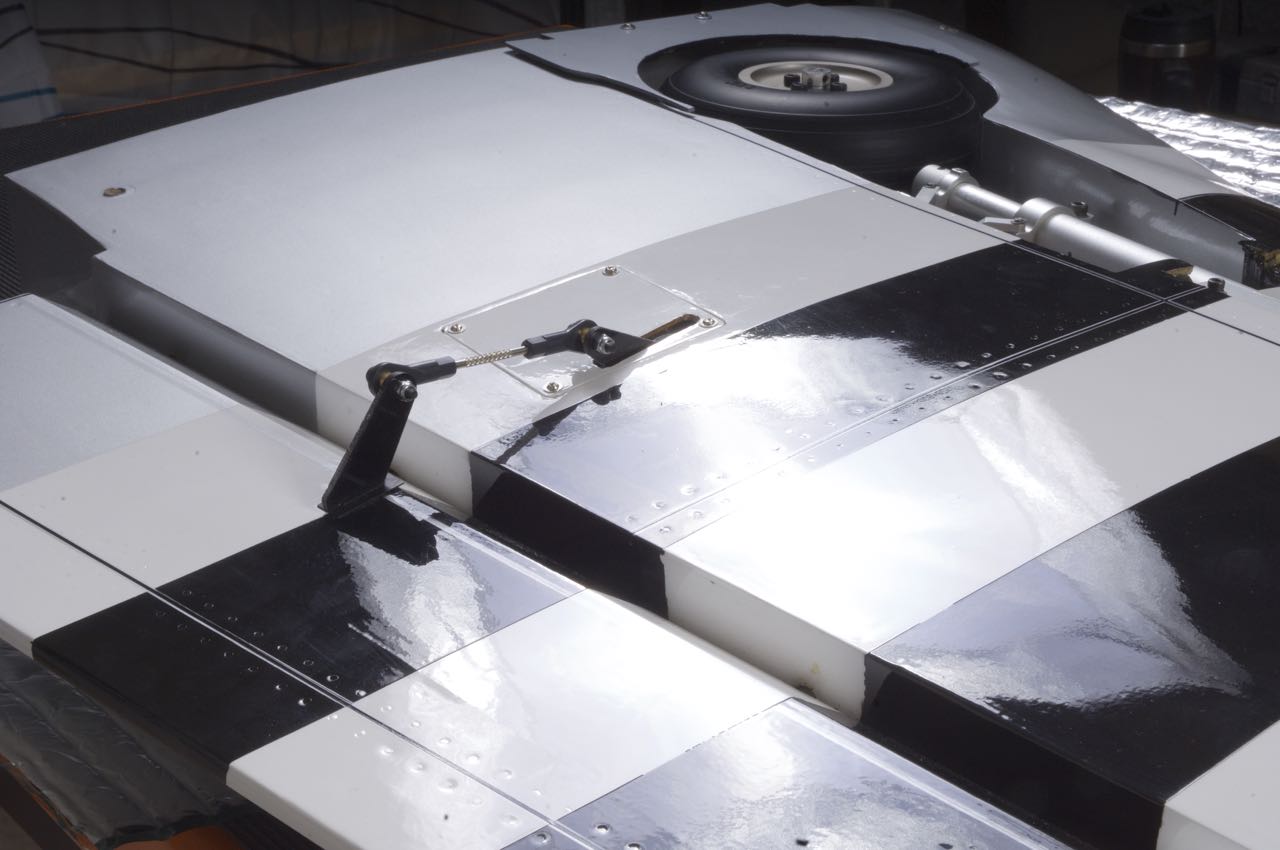

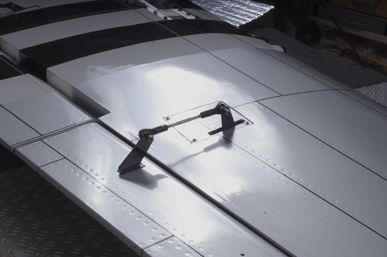

Hola, la respuesta a como están realizados los remaches esta en la última foto.
Es un tubo de latón y una regla, con el tubo aprieto dejando una marca en el entelado, en las alas lo marco cada 1cm, mucho trabajo pero compensa.
Un abrazo

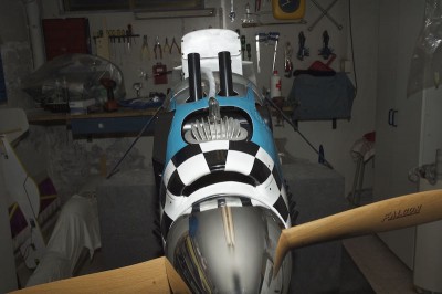

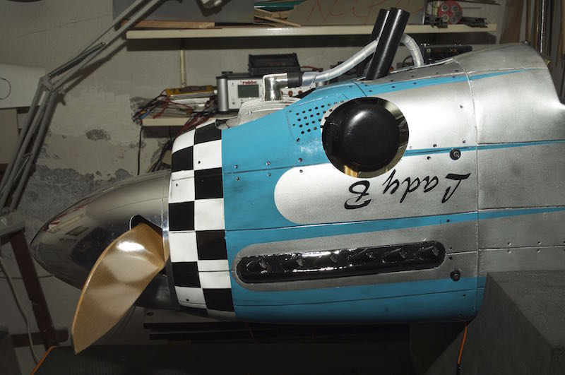

#1335111
Muchas gracias a todos por vuestros animos. GRACIAS

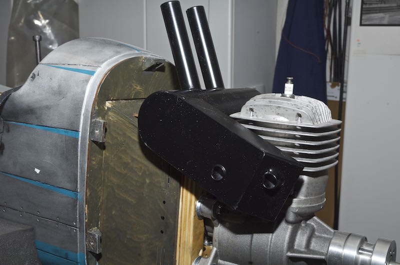

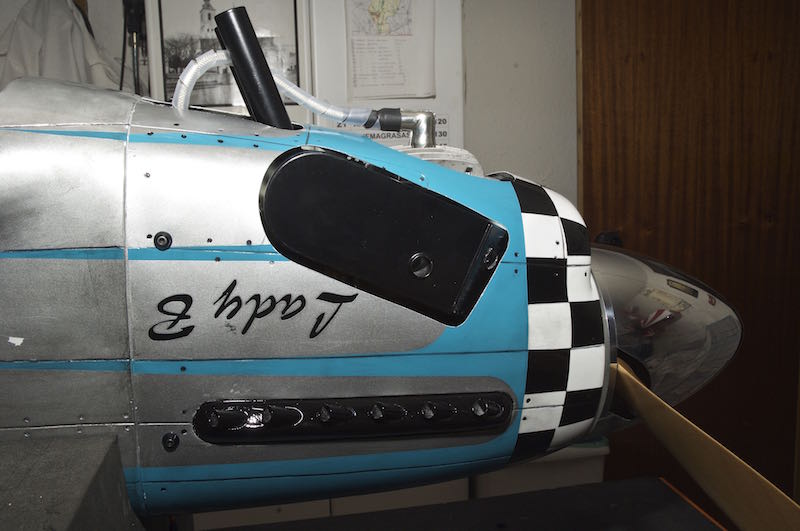

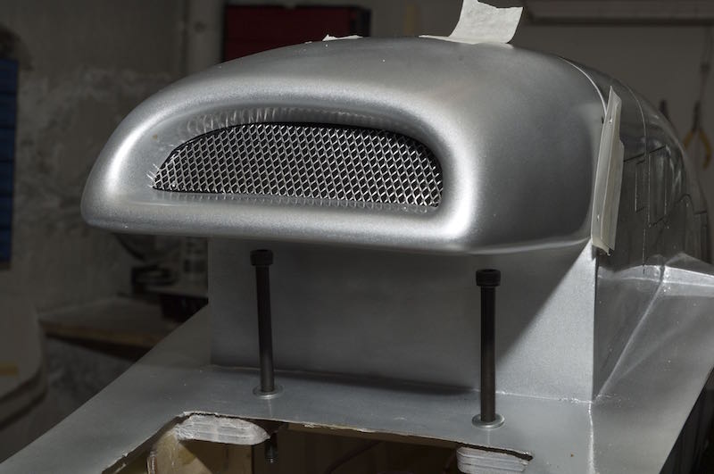

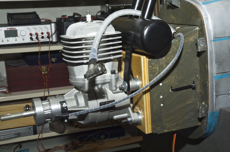

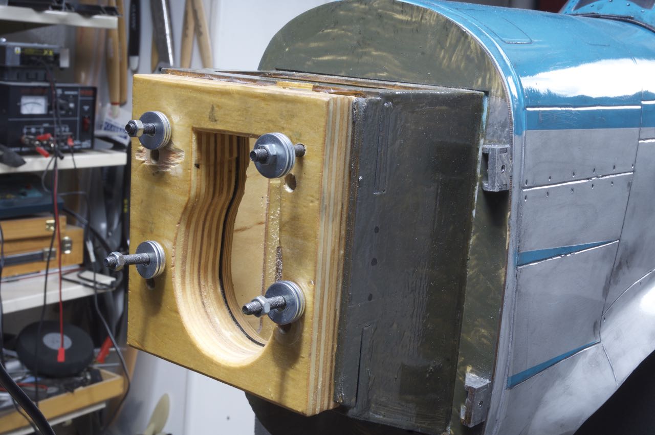

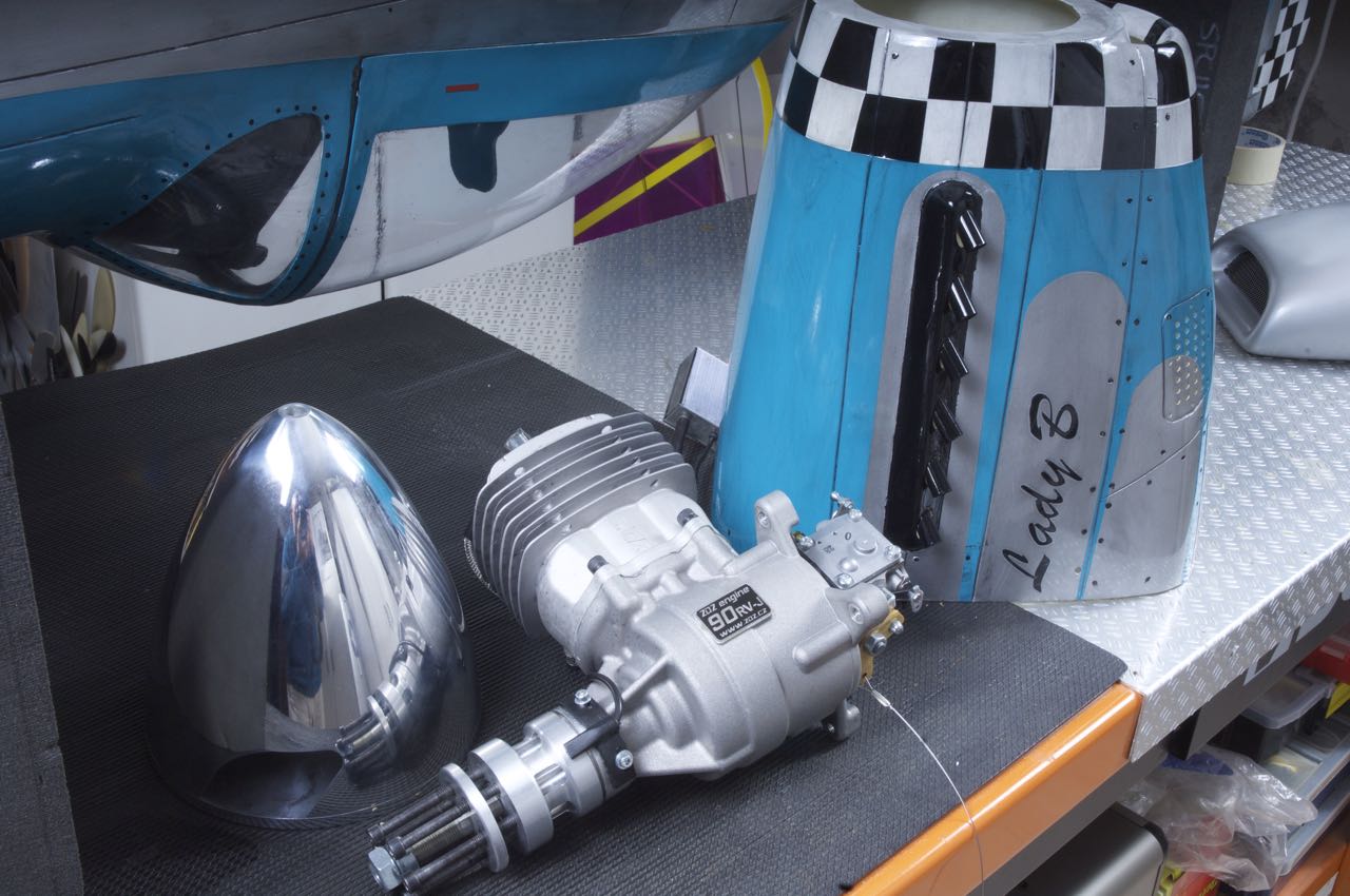

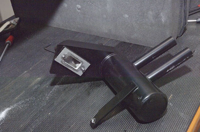

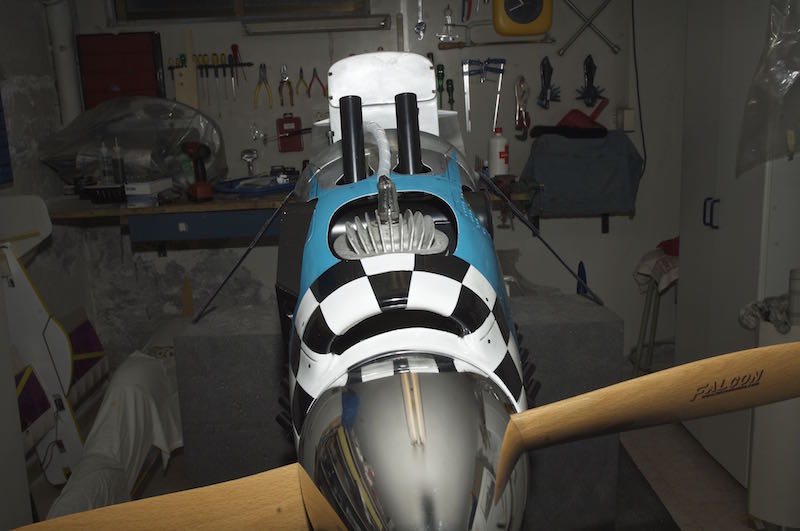

Ya tengo el escape de este fiera ZDZ90, es un poco grande pero tiene que ser así.No pasa nada.
Voy poniendo fotos:

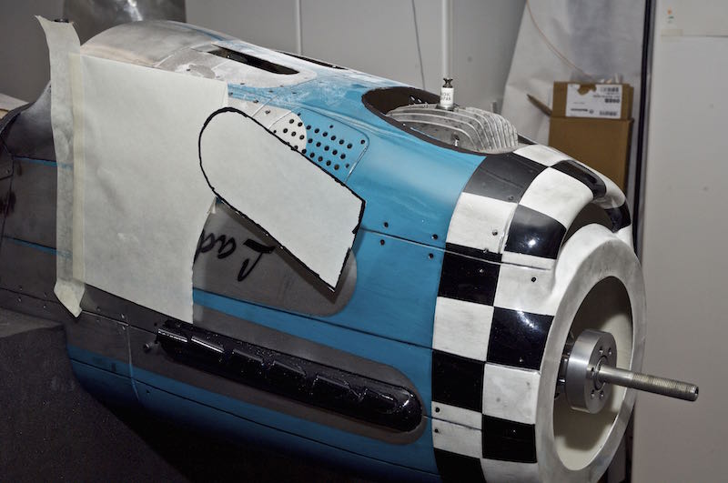

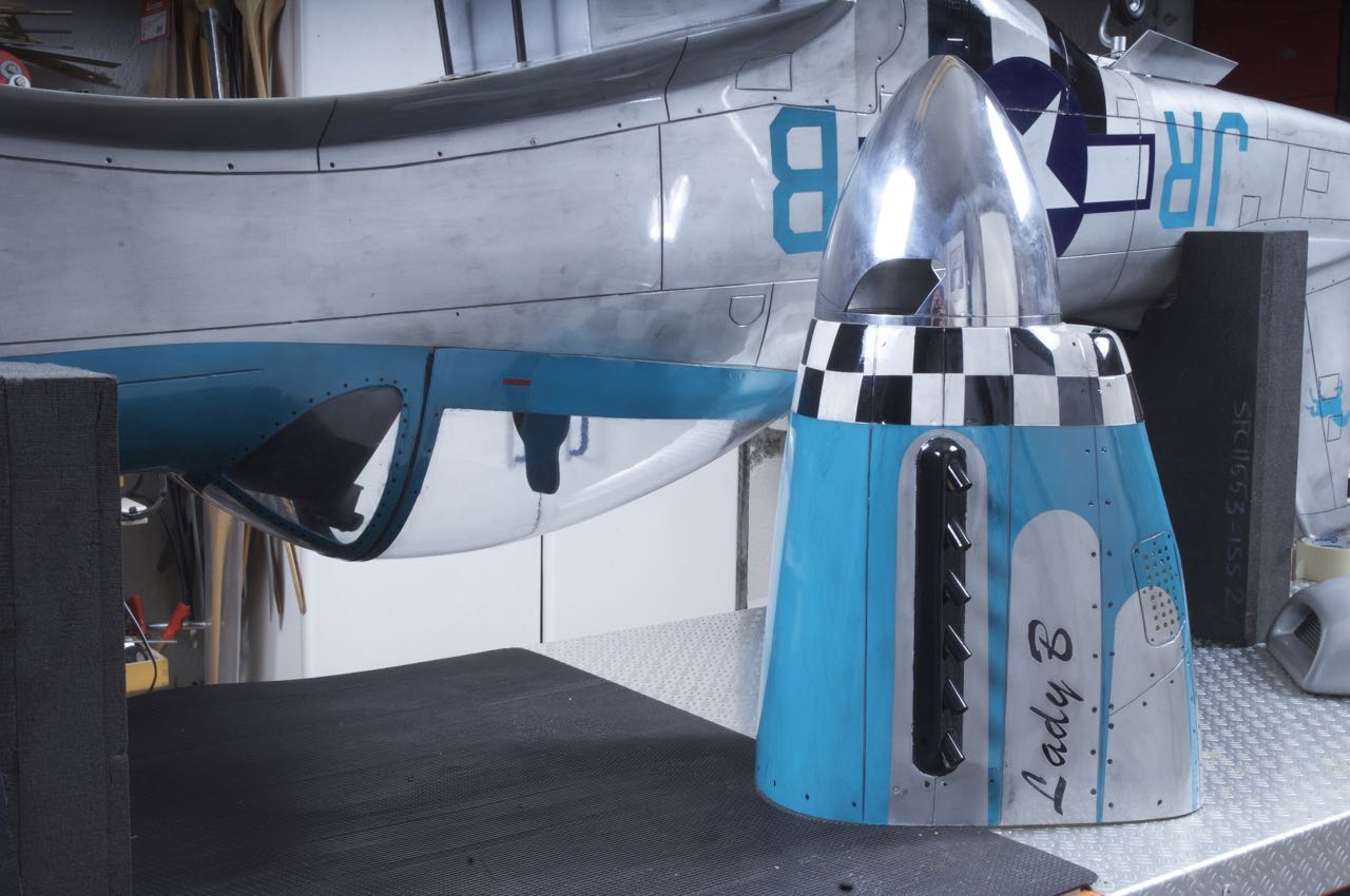

El truquillo para trasladar las dimensiones del escape.
Nuestro escape
Refuerzos con mecha de carbono despues del corte
Terminado
FELICES FIESTAS

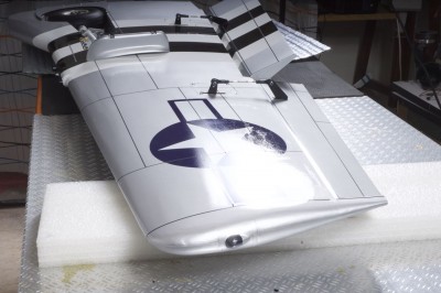

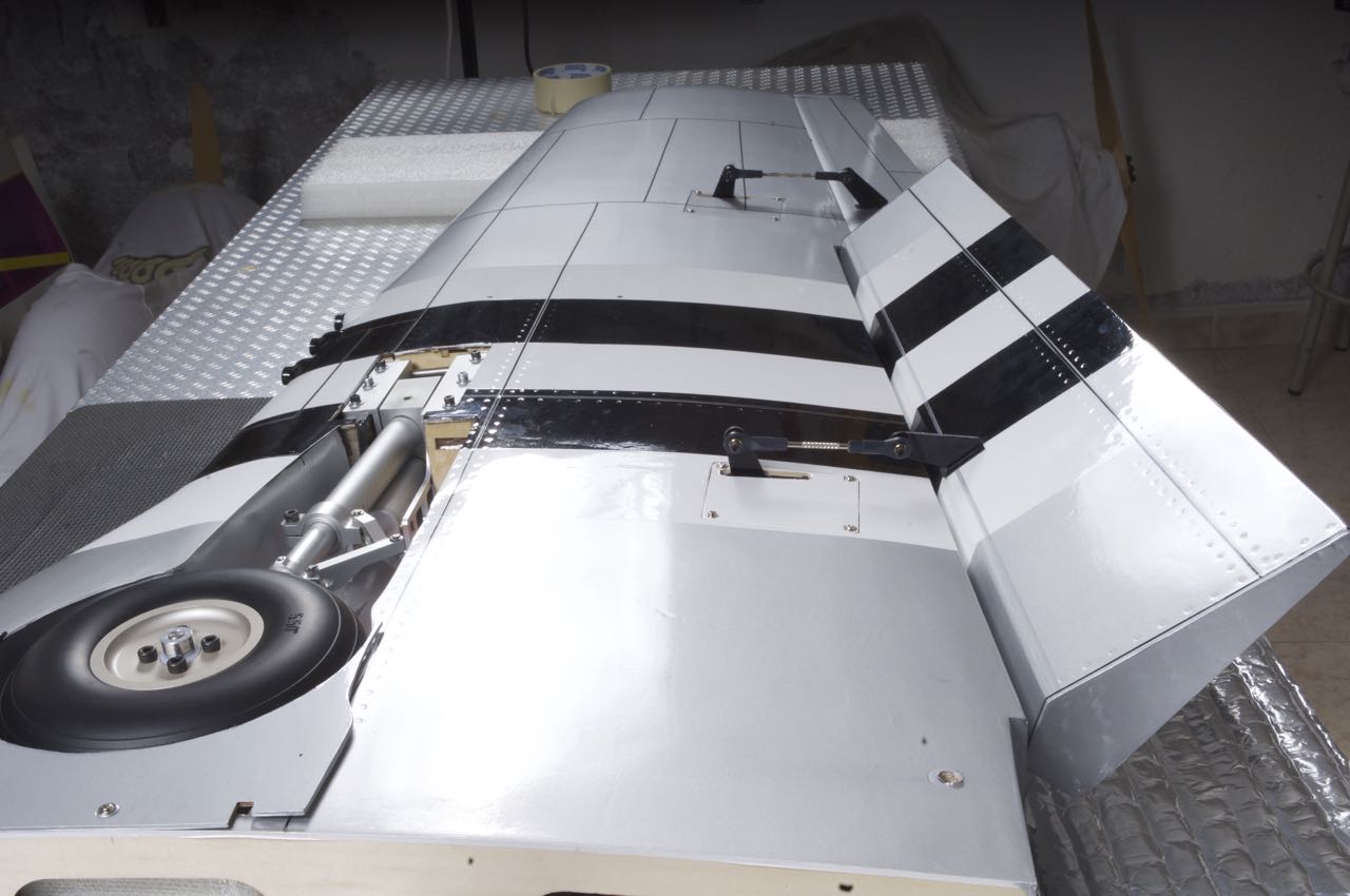

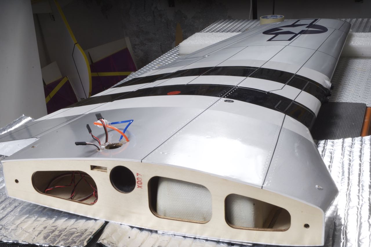

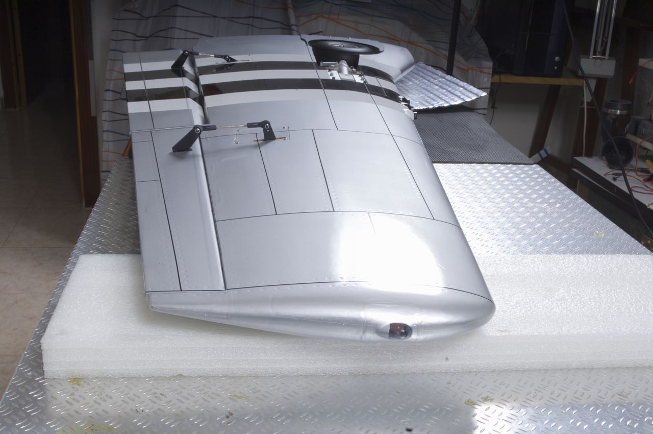

Seguimos trabajando con los remaches de la otra ala...

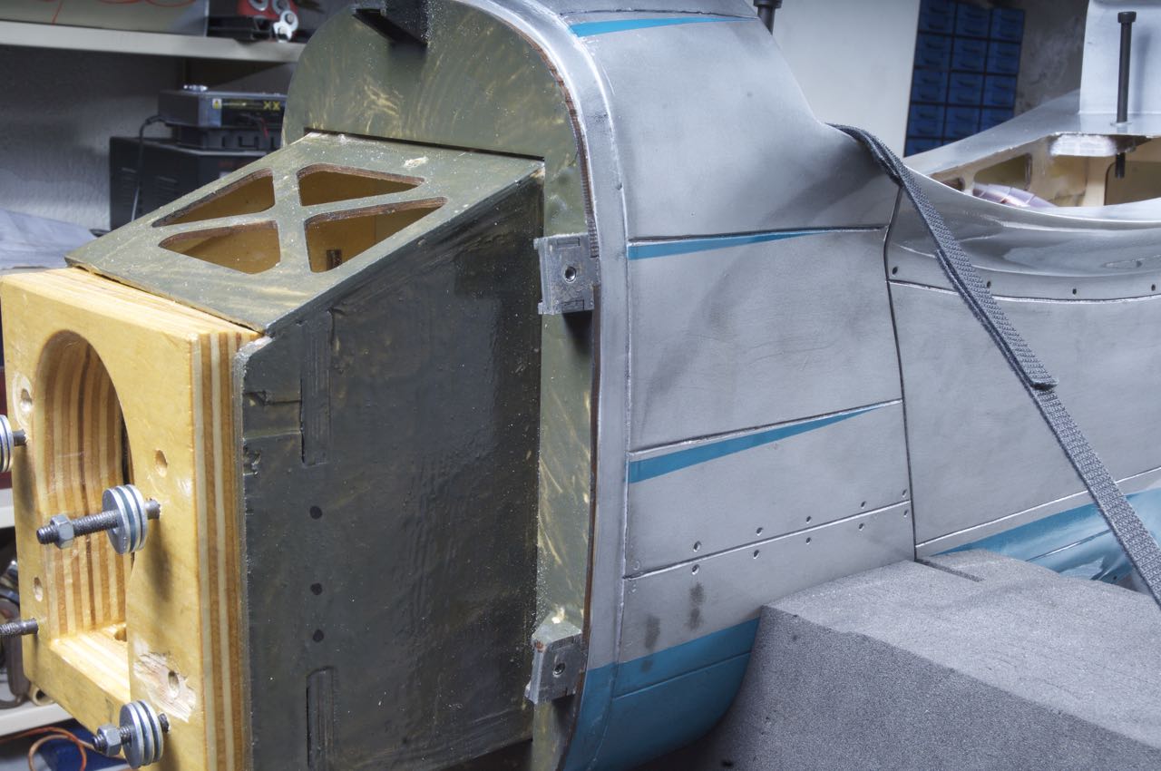

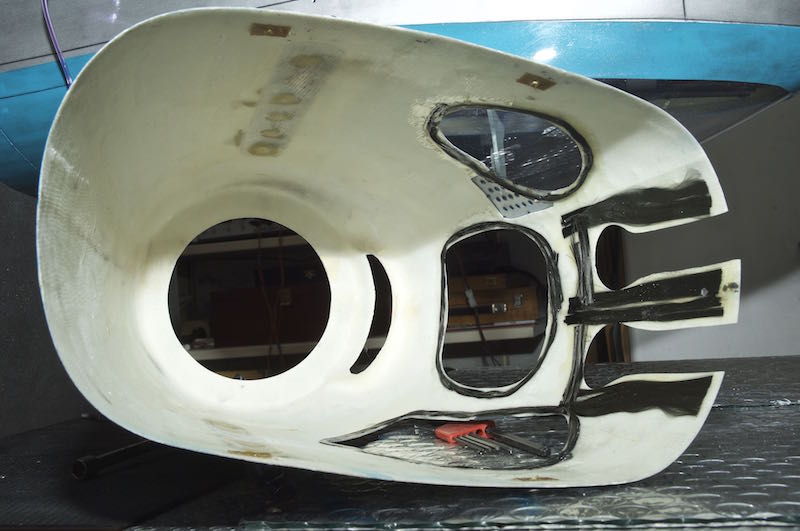

#1335310

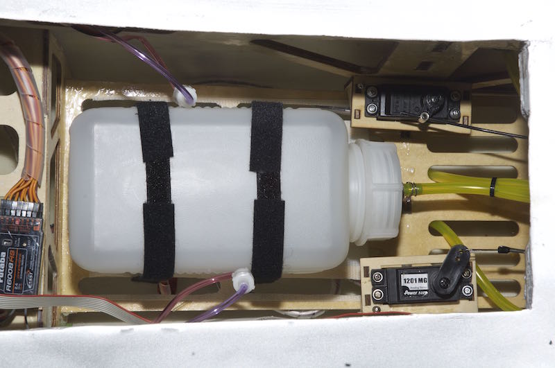

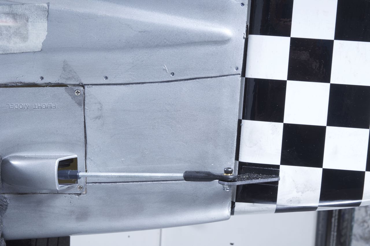

Va quedando menos...

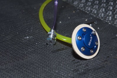

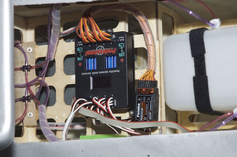

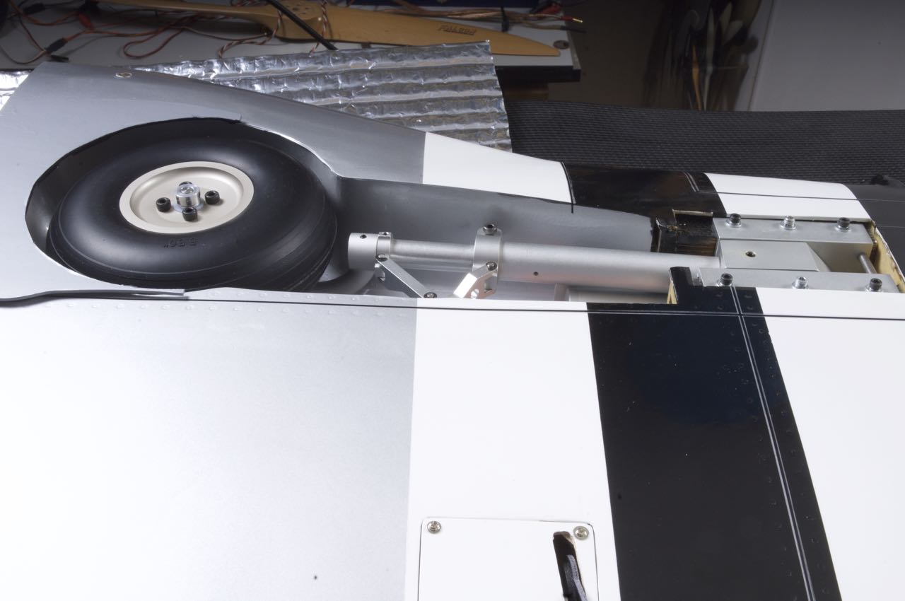

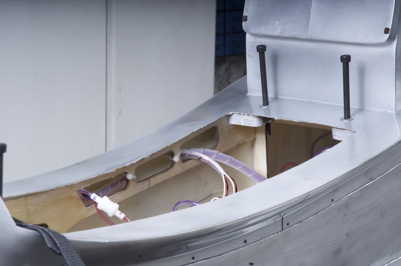

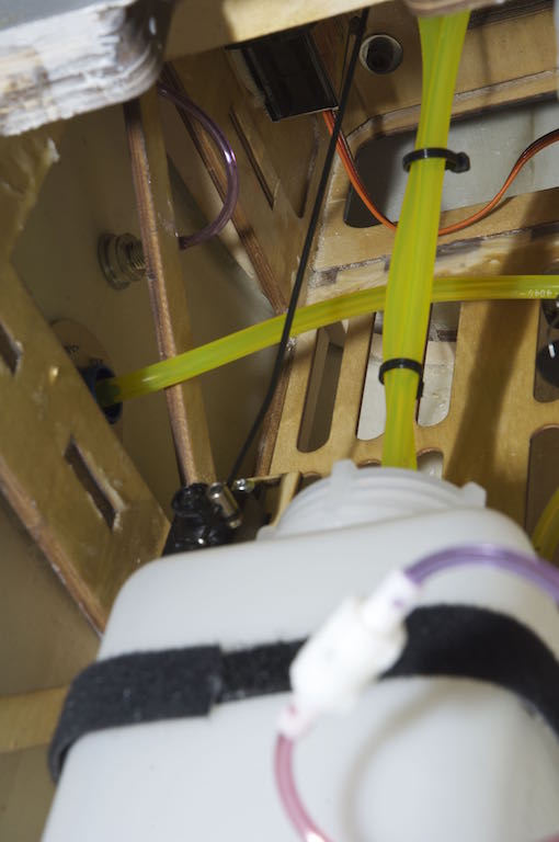

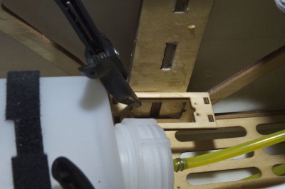

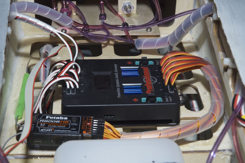

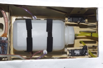

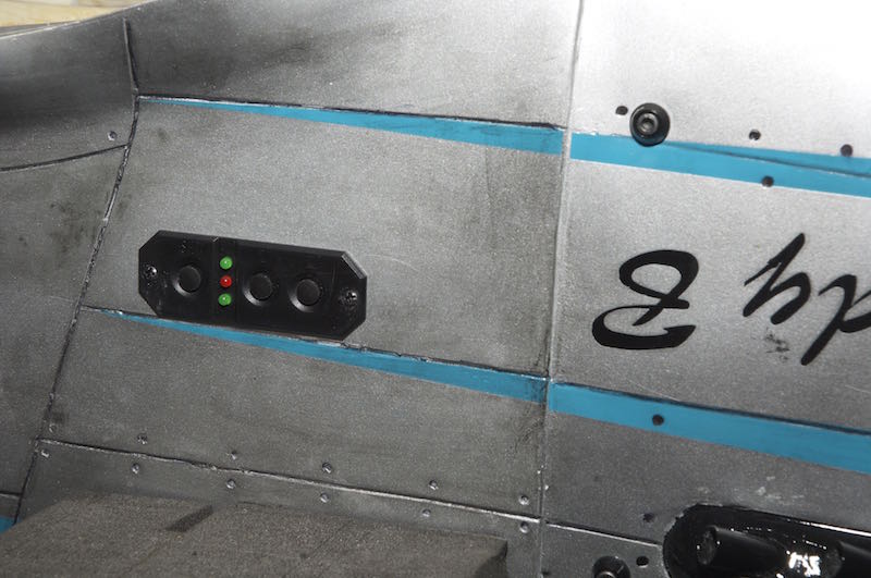

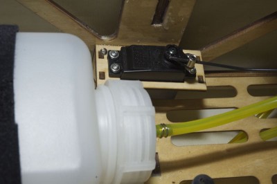

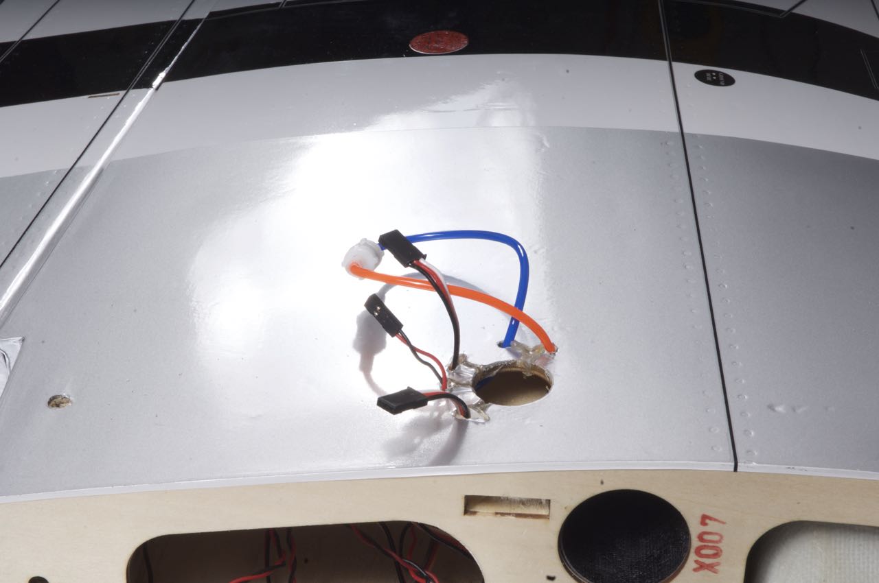

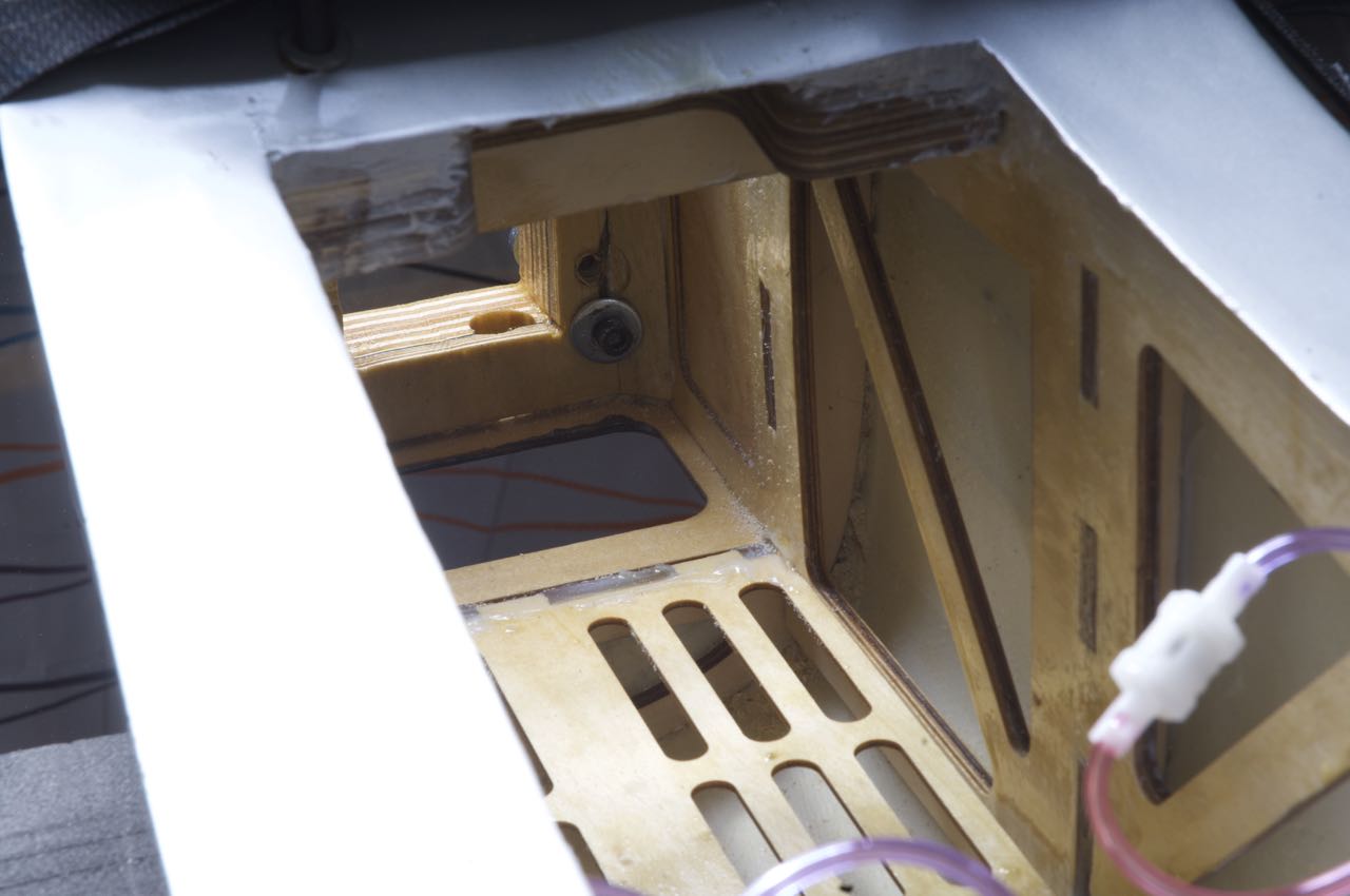

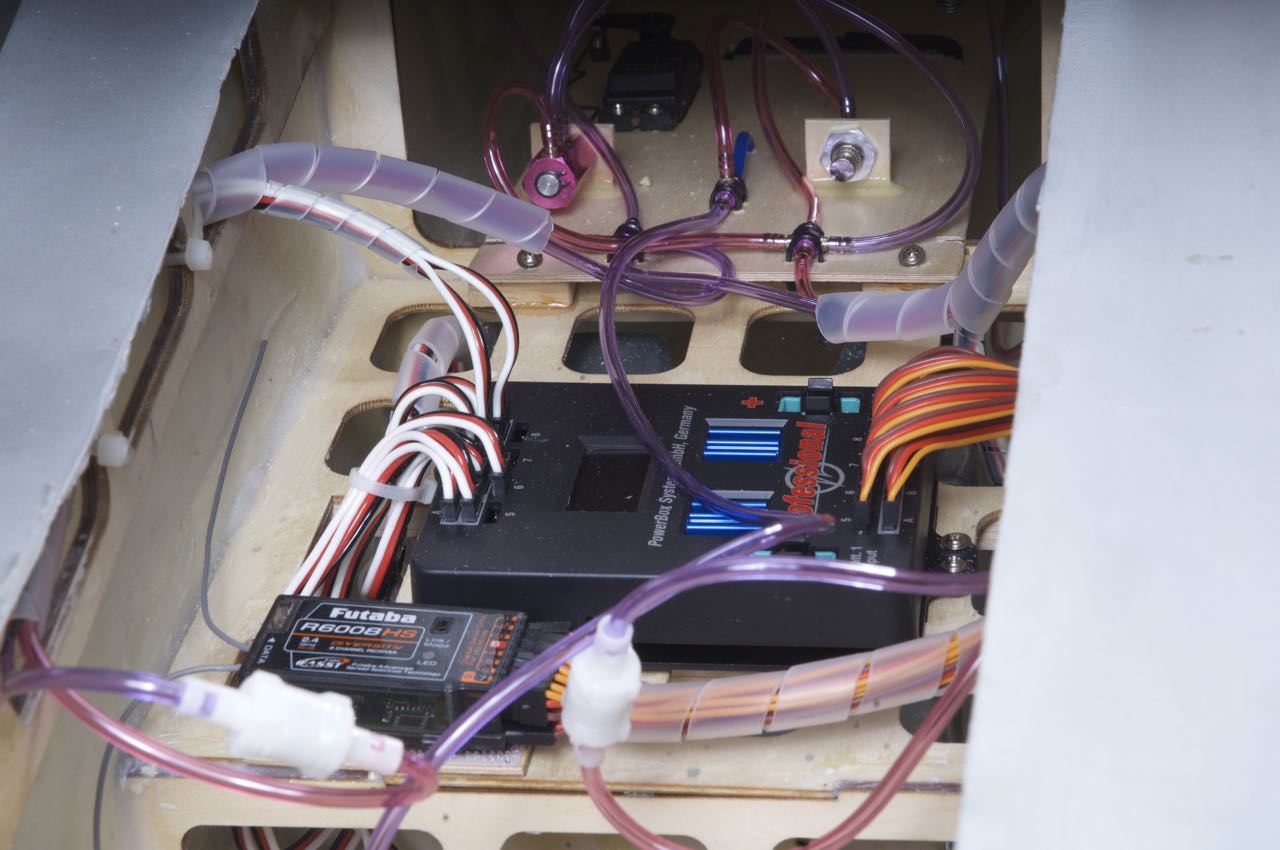

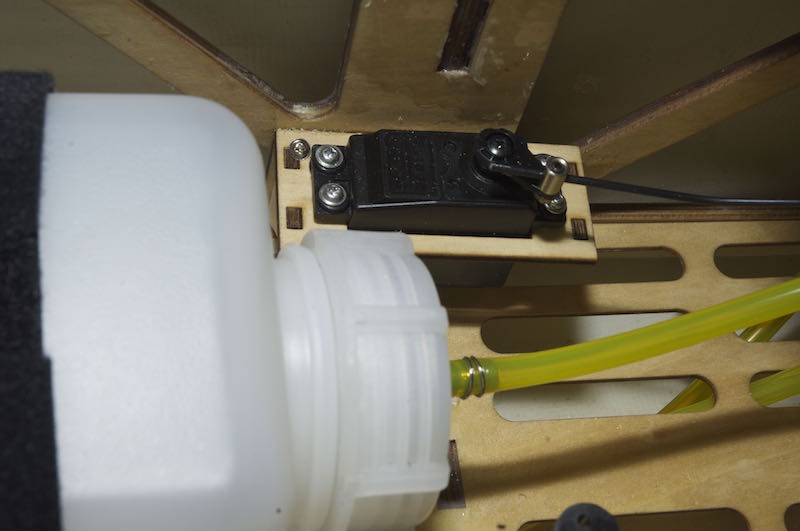

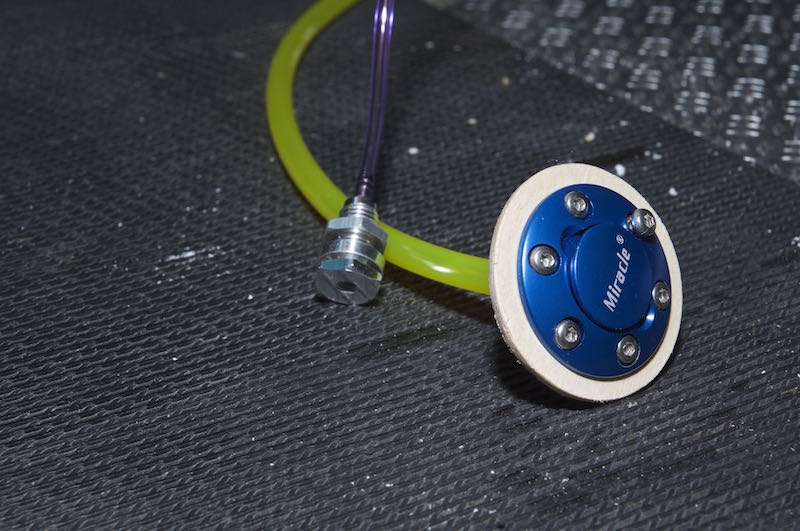

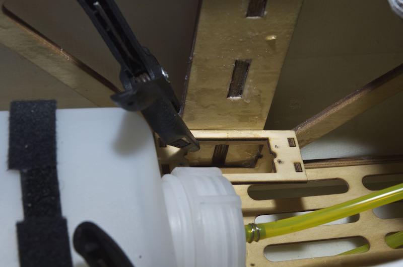

Un poco del interior, deposito de 1.000 c.c. servos de acelerador y de aire del motor, toma de combustible, toma de aire para el tren de aterrizaje y por último el interruptor doble de la centralita.
Bueno, os pongo fotos:
Me falta ver donde esta situado el Centro de Gravedad y situar las baterías para ponerlo en su lugar.
Felices Fiestas y feliz 2016

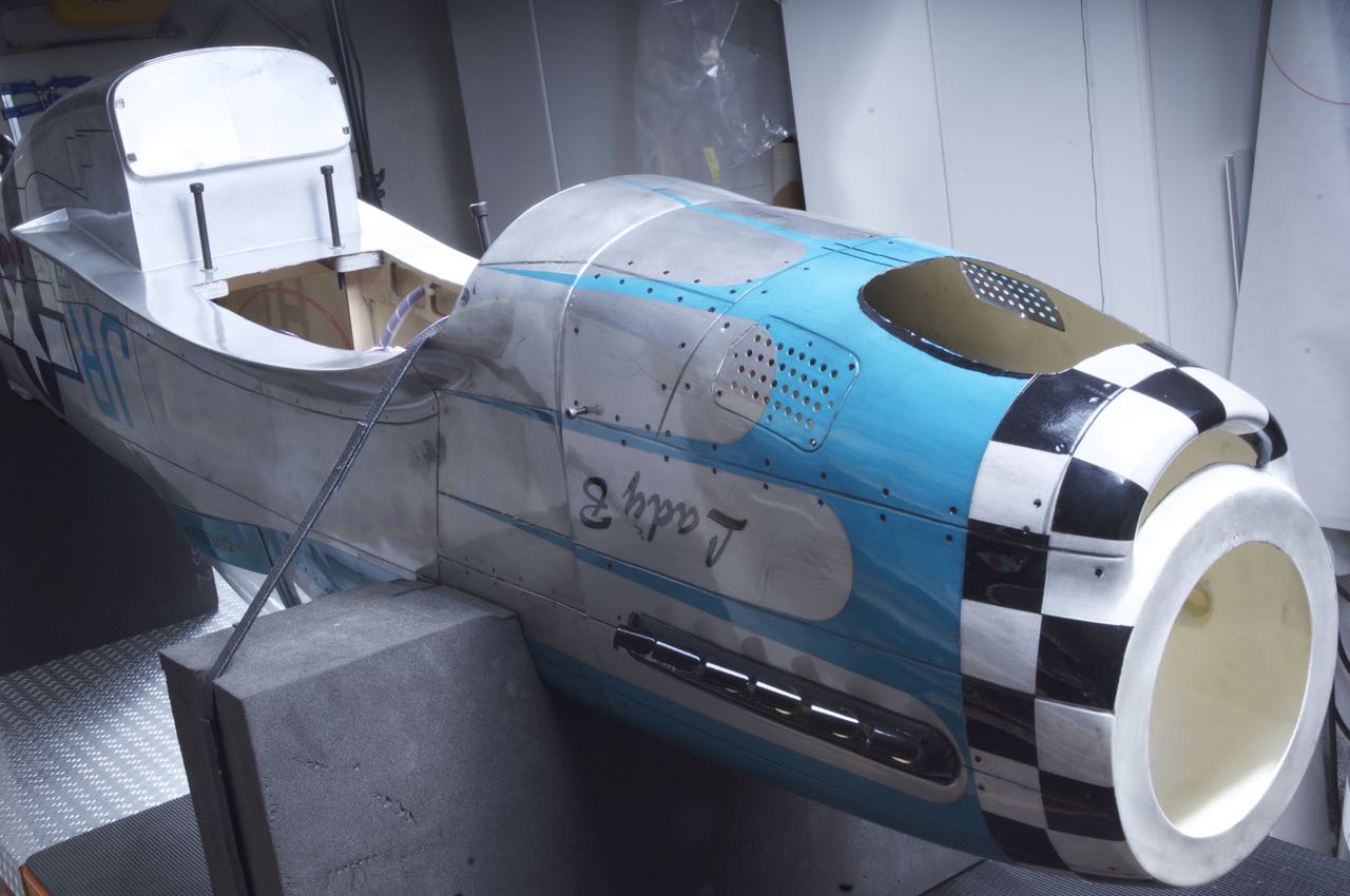

#1337405

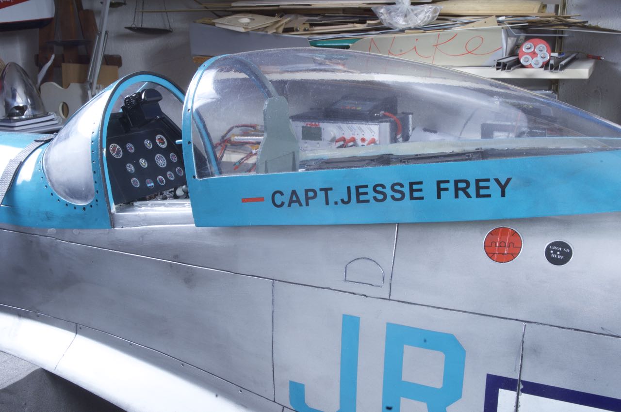

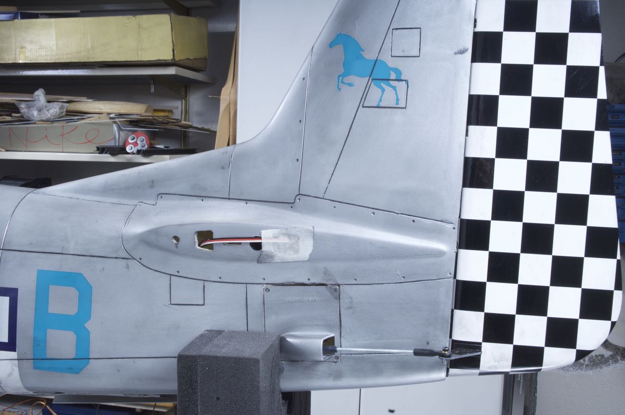

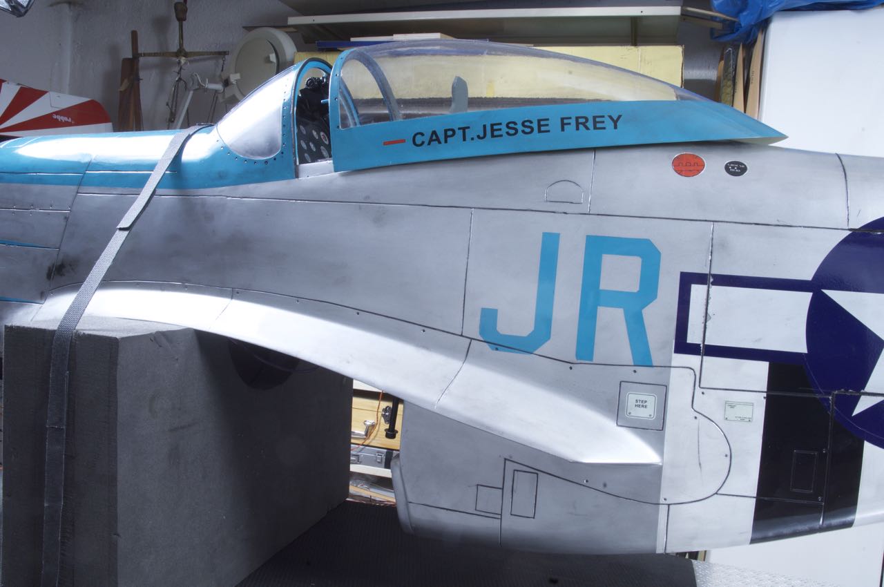

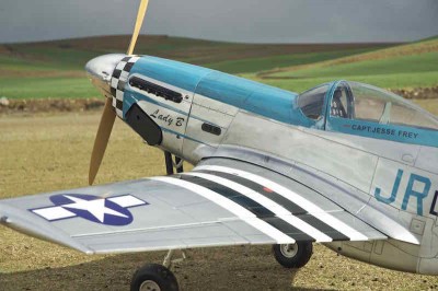

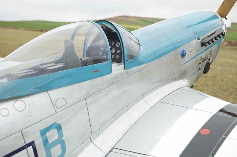

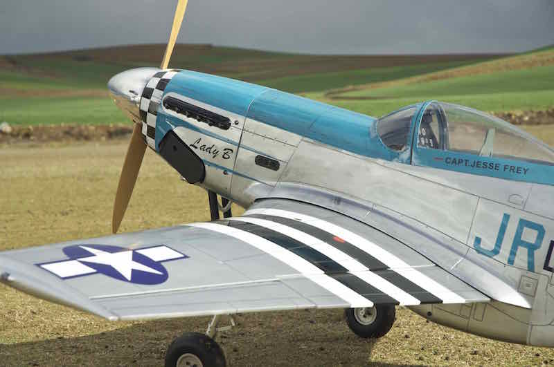

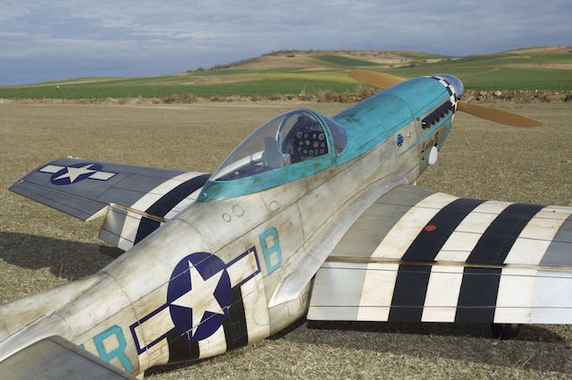

Este sábado pasado me acerque al campo de vuelo con mi amigo Vicente con la intención de montarlo, probar los ajustes de la radio, probar el tren, pesarlo y ver donde esta situado el CG.
Todo perfecto, el peso 14,250 kilos, el centro de gravedad salio adelantado dos centímetros, para el primer vuelo se va a quedar en esa posición y aproveche para hacer unas fotos que os dejo.
Bueno seguimos currando en el avión....

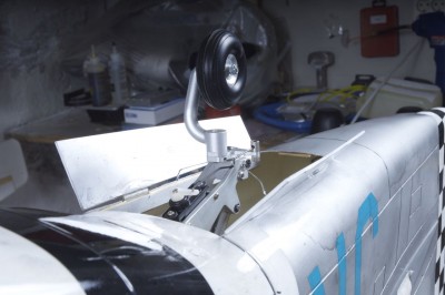

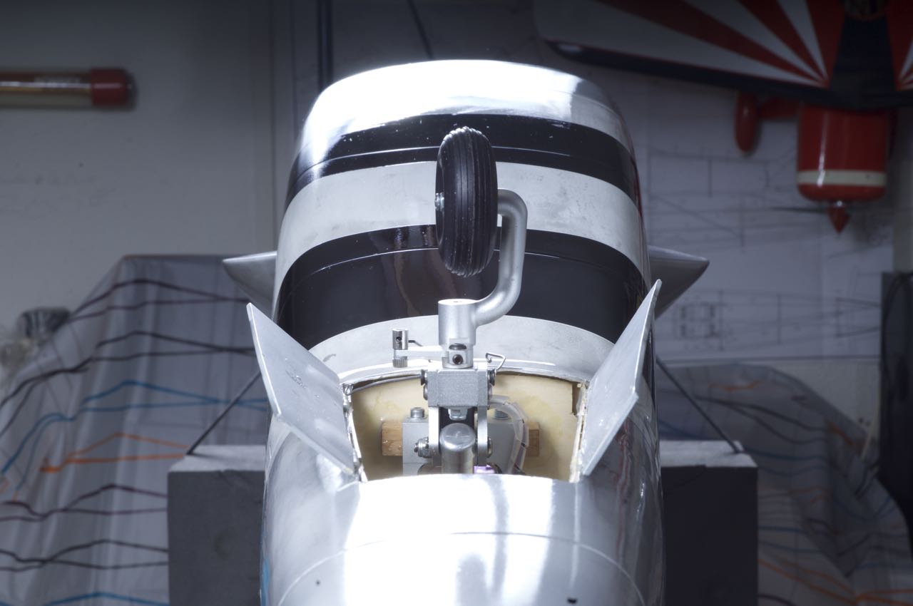

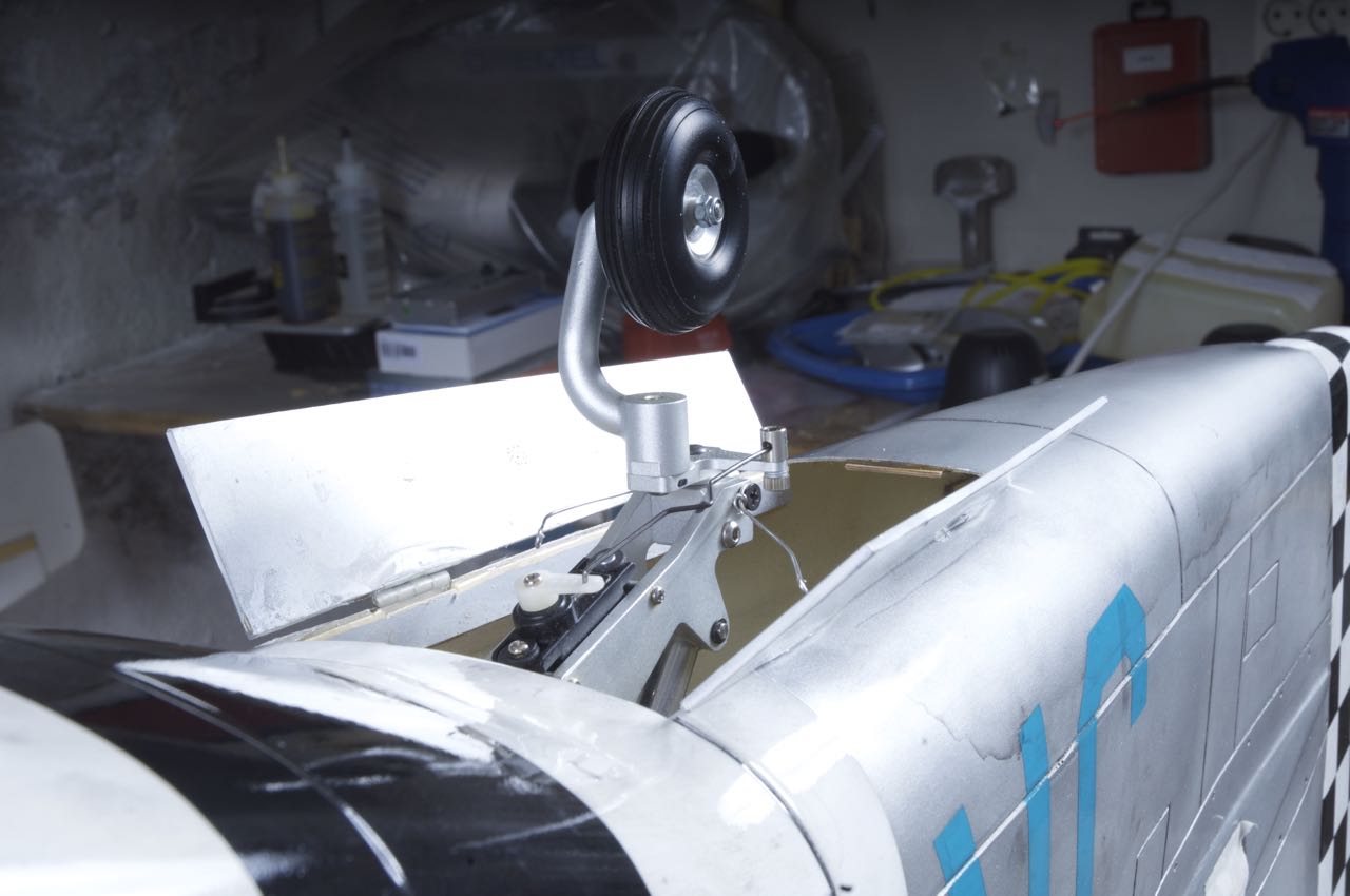

Gracias Juan Manuel, yo lo doy por terminado, pero no se como cerrar las compuertas del tren trasero, si me mandas una foto con tu solución te lo agradezco.
Este fin de semana lo lleve al campo de vuelo para comprobar que todo funciona correctamente y no dejar nada al azar, el próximo domingo es el día grande, EL ESTRENO, SU PRIMER VUELO.

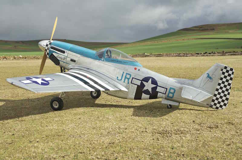

El domingo pasado fue el día del estreno y os cuento con detalles lo que paso:
- A pesar de adelantar el centro de gravedad al 25% del borde de ataque, necesita estar un poco mas adelantado para que el trimado sea neutro, lo he puesto 300 grs más, espero que con esto quede perfecto.
- El avión tiene un vuelo muy estable y se comporta de forma muy noble a baja velocidad, se deja llevar muy bien.
- En aviones con tren retráctil neumático se necesita ir a baja velocidad para que el tren entre sin problemas, lo desconocía y tuve que hacer una caída de ala para que se bloquease dentro, para la próxima vez ya lo sé.
- El despegue lo hice con aprox. 20 grados de flaps, perfecto.

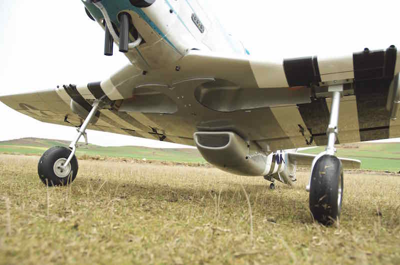

- El aterrizaje lo realice con flaps a tope y creo es demasiado, no pude probarlo bien porque se doblaron los dos ejes de las ruedas en la toma, creo que el material de estos es muy debil, están sustituidos por tornillos de m6 y dureza 8.8, creo que para aterrizar con poner los flaps a 45 grados es mas que suficiente, pero tengo que probarlo.
Y nada más, están corregidas las deficiencias y cuando el tiempo nos deje, al aire con él.
