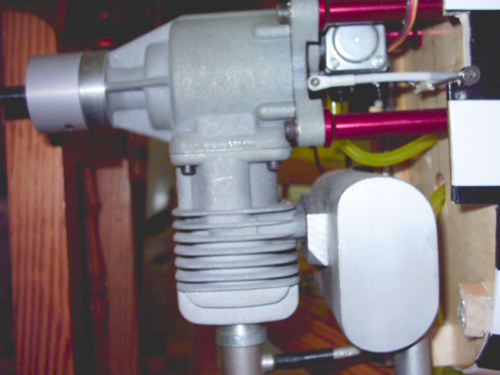

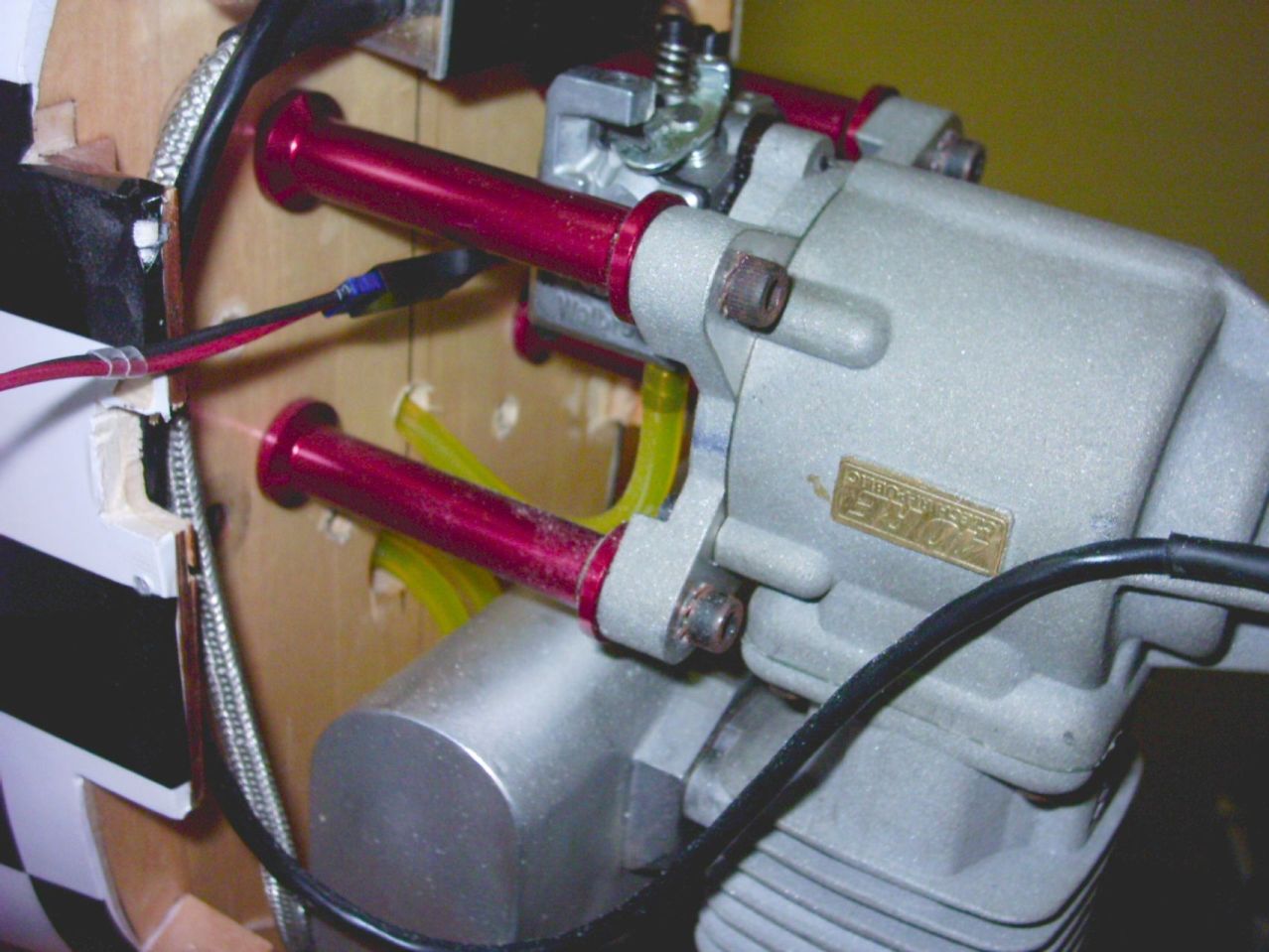

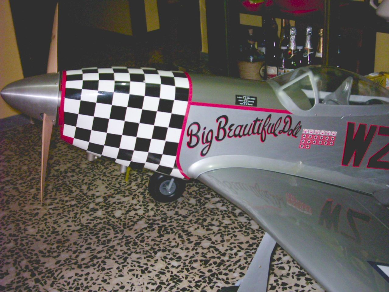

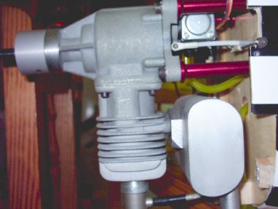

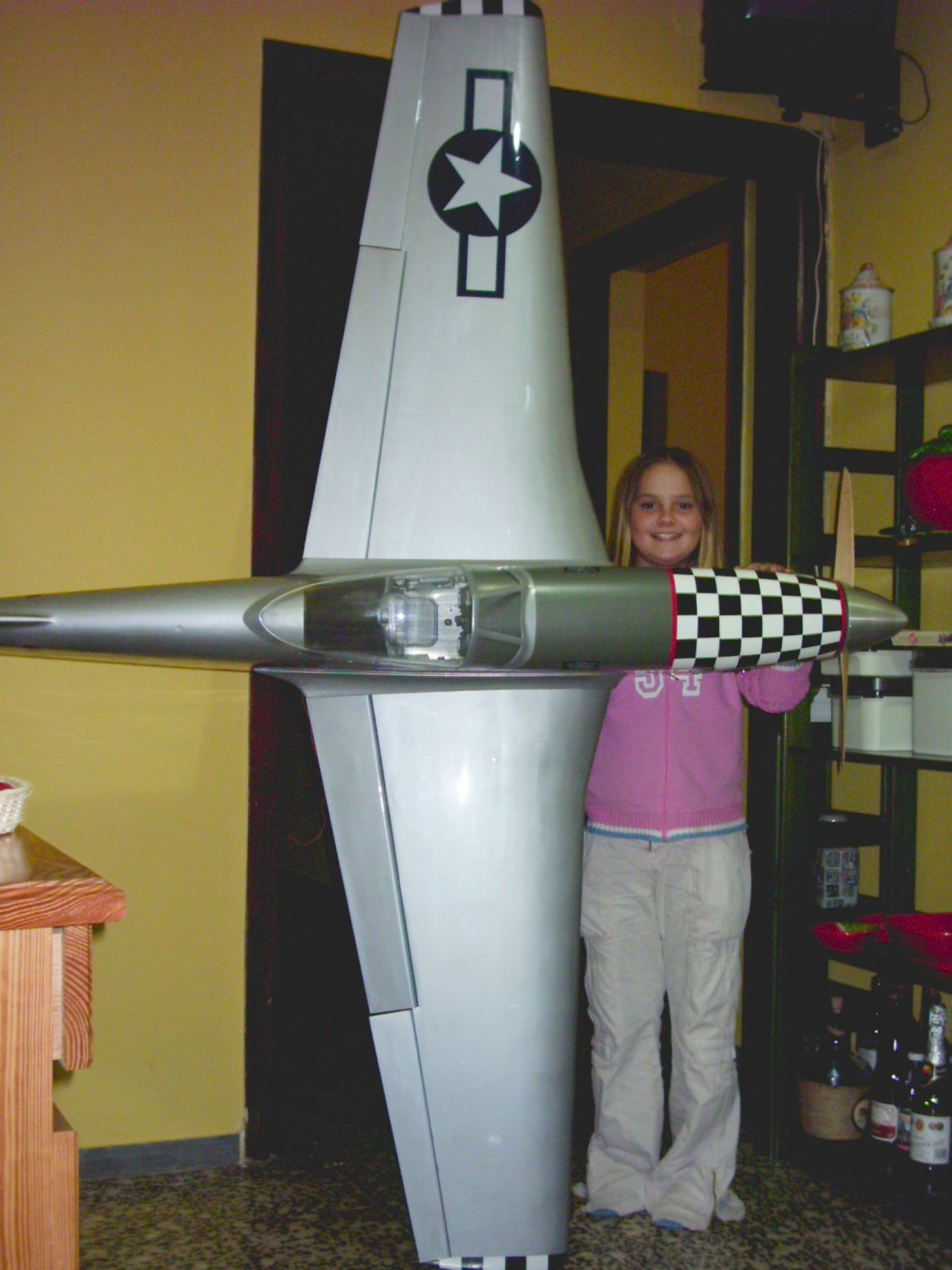

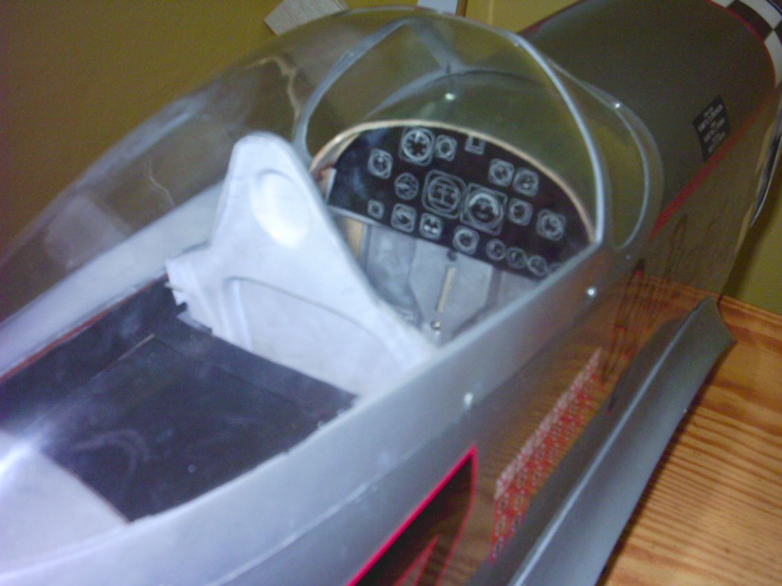

Perdón por el retraso con las fotos. Os adjunto alguna del montaje del motor tambíen.
vista lateral del motor
otra
Por j242lu
#259599
Que guapada de bicho.

yo tambien creo que el ZDZ 40 RE es el motor ideal, aunque con el DA-50 tienes mas opciones en cuanto a utilizarlo para otros aviones mayores de los 2 metros pero tiene el handicap del escape lateral,el avión es una auténtica belleza, ¿ es la versión kit o arf ?
Por el gato volador
#259751
Hola Pablo! está muy guapo!ese es todo palitos no?
Saludos y ya nos contaras que tal vuela. :wink:

Se agradecen los comentarios :lol:
Es la version ARF Manuel, aunque te aseguro que lleva bastante curro, y eso que le faltan muchos detalles que todavia no le he puesto; sólo tiene 4 vuelos.

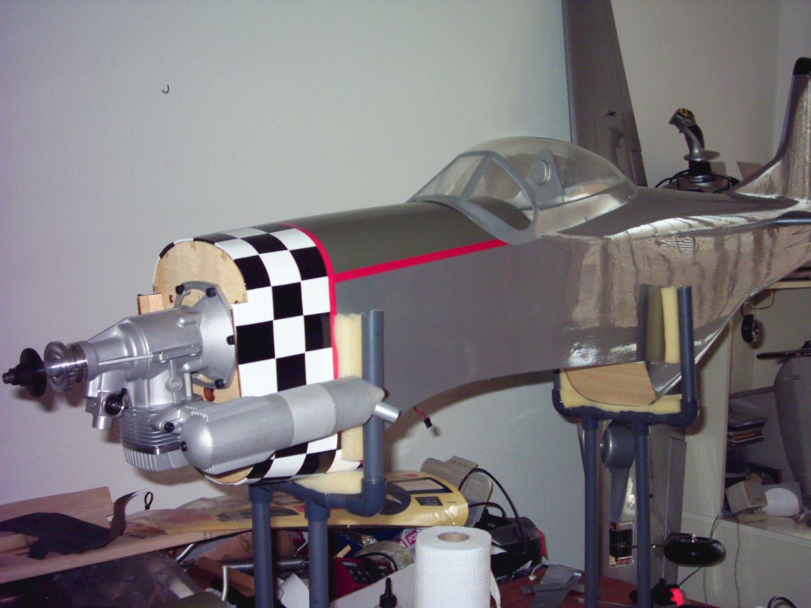

En cuanto al motor, gracias al dueño de la tienda probé varios (O.S. BGX, DA, e incluso el Zenoah 38) y el único que entraba an la carena sin hacer un estropicio era el ZDZ 40 RE, date cuenta que incluso el que viene en el manual, el U.S. engines 41, habia que recortar parte del lateral para la salida del carburador aún siendo de escape trasero. Con el ZDZ va de maravilla. Voy a sacar alguna foto más y ya las postearé.

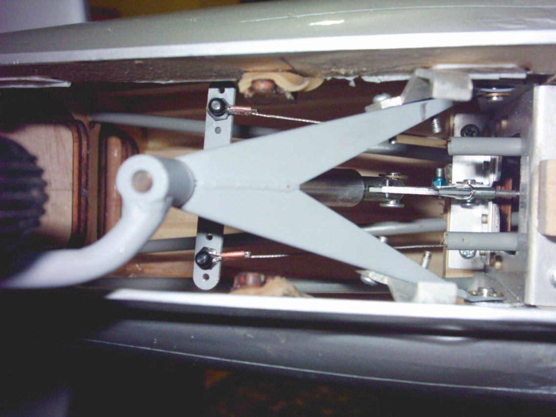

lord: ¿ le tienes tren retráctil y cual? ellos recomiendan el de robart pero parece ser que son algo falsetes y que la velocidad de recogida y apertura es un tanto brusca y no se puede regular. cuantas más fotos mejor.

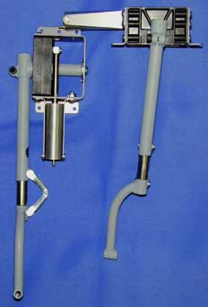

Tengo puesto el tren Robart que viene diseñado para este avión, principal y trasero. También he oido esos comentarios sobre éste tren, pero creo que se refieren a los modelos más pequeños de la gama; a mi me parece muy dificil llegar a romper una pata de 10 mm de diámetro a no ser que le metas un castañazo de los fuertes.
La velocidad de apertura y recogida del tren se puede regular con los dos tornillos que se ven en la válvula roja de la foto, yo lo tengo regulado en unos 6-7 segundos, sale primero el principal y luego el trasero. Pero lo puedes poner mucho más lento.
Es verdad que si le noto al aterrizar que la suspensión llega casi al tope, pero si fuera más dura rebotaría, en cambio nada más tocar se queda pegado al suelo y apenas rebota.

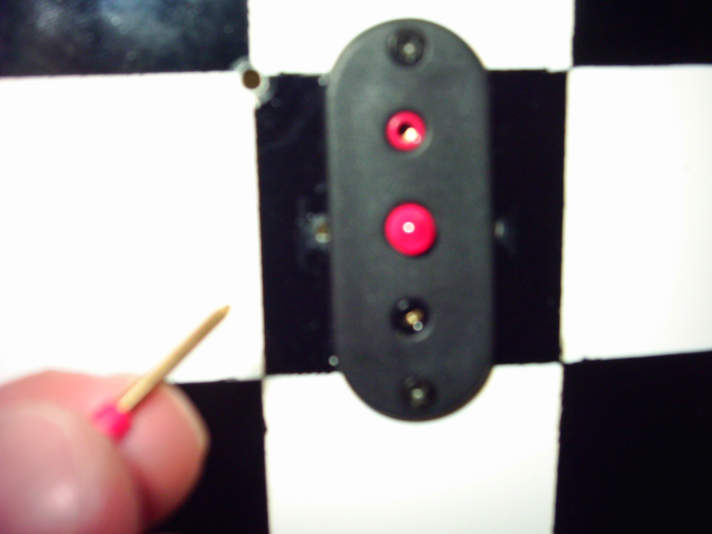

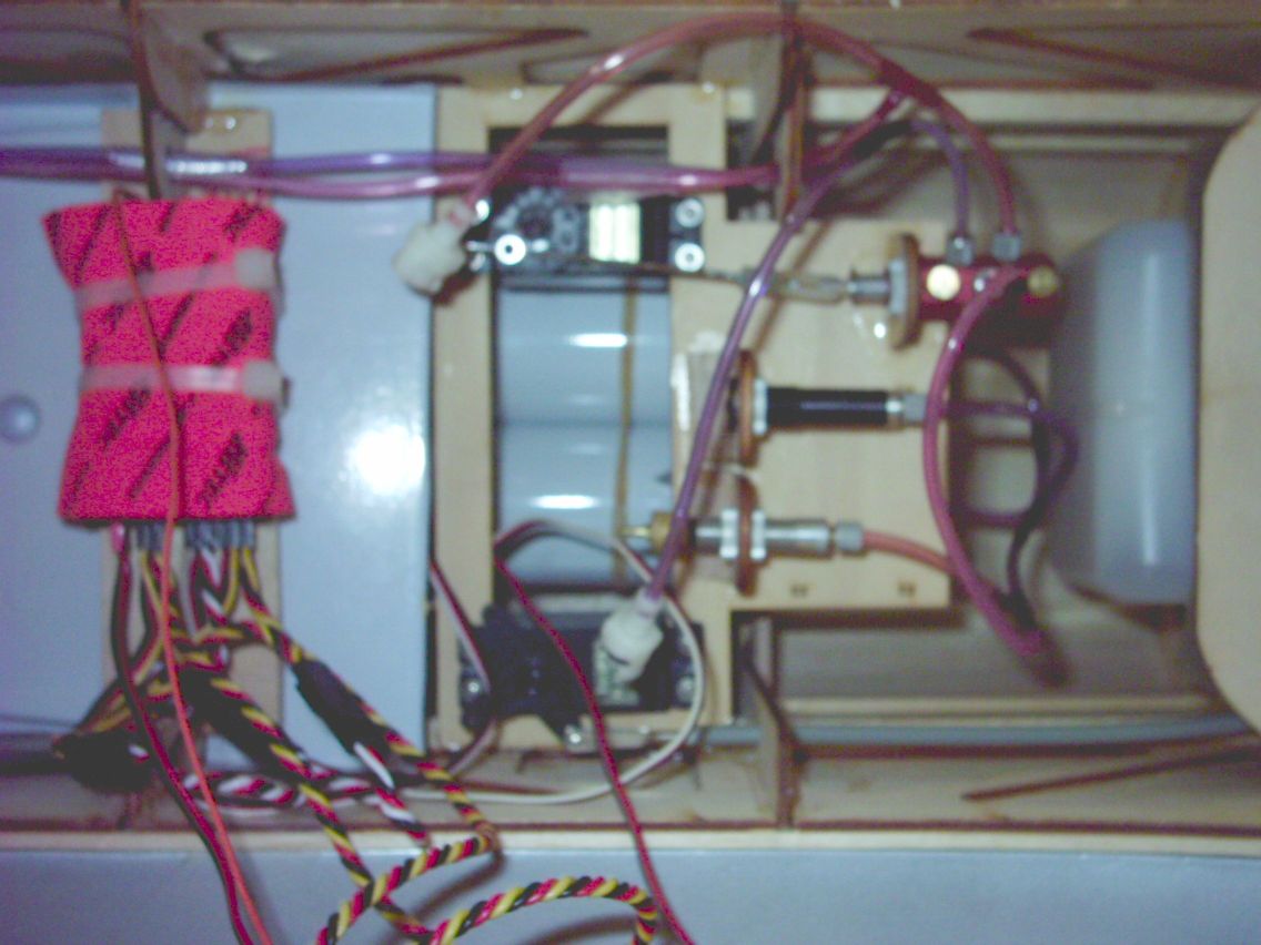

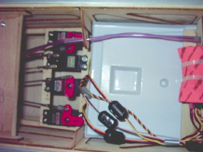

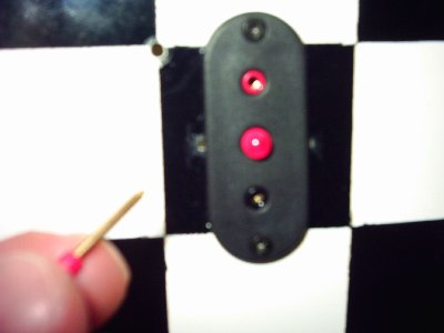

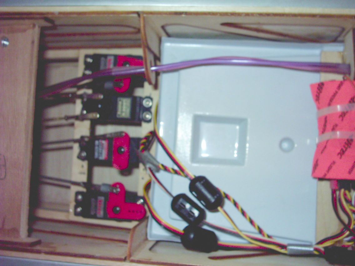

Notareis que la válvula de llenado (plateada) y la de control (negra) las meti dentro del fuselage para intentar romper lo menos posible la linea del avión. Ya lleva tres interruptores por fuera, el digital que se ve en la foto es el encendido y corte del motor, y otros dos mecánicos para la electrónica; soldados juntos a dos baterias de 1800 independientes. Igual le meto una centralita más adelante, pero no lo veo necesario.
Servos de cola. 2 Hitec de 9 Kg para el estabilizador, uno de 11 para la deriva, y uno de 3 para la rueda de cola.
Interruptor digital Emcotec para corte y encendido del motor
Sistema neumatico y receptor Futaba RDP 149 PCM
Este era el OS BGX 35cc cuando lo probé. Se ve el estròpicio que había que hacer en la carena, aunque es un gran motor.

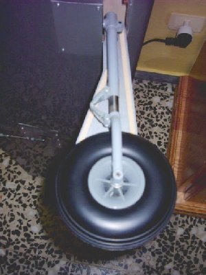

tren principal

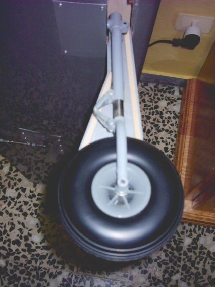

tren neumatico trasero
