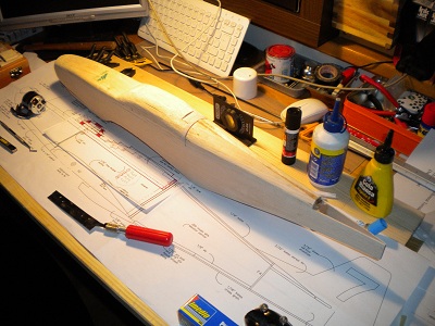

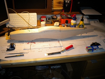

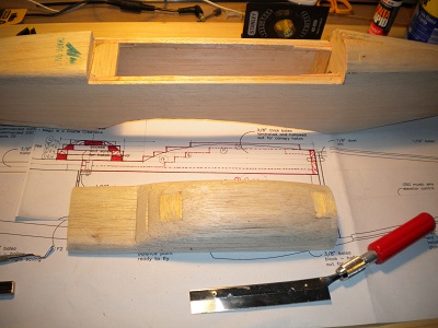

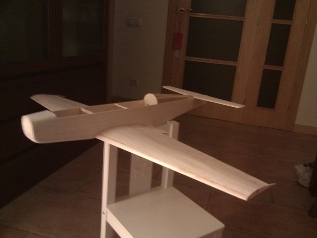

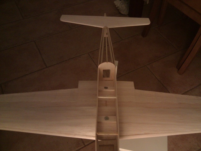

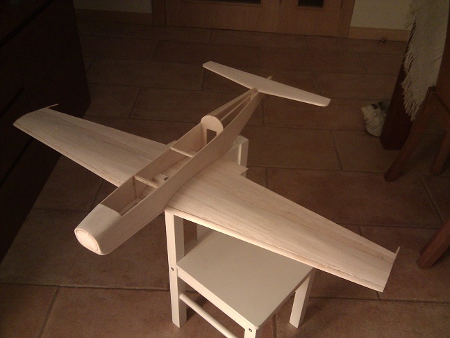

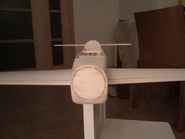

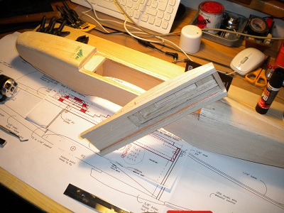

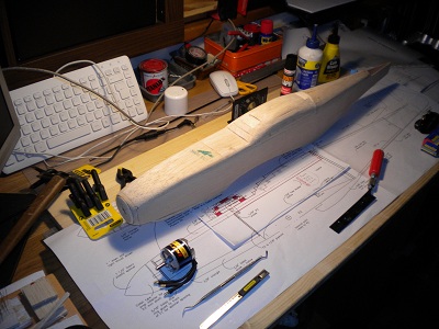

Últimos avances de mi P51 Racer...
si este me sale bien ya estoy pensando en hacérmelo con una envergadura de 1200mm ya que es el primer plano que imprimí y cuando haces un modelo en el segundo ya prevés los fallos y suele salir bastante mejor.
Por el momento sigamos con este.

Ya empieza a coger forma te esta quedando de fabula. Por cierto me has dejado sin guantes Bernat eso era lo que se me escapaba esta mañana.
Pues me dejas en herencia el de 1000mm. Ves 1200mm tiene que estar bien Bernat y ahora no problem.
Y nevando Jajaja¡¡¡¡

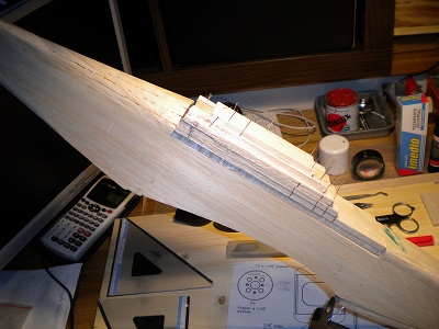

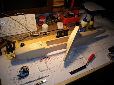

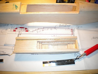

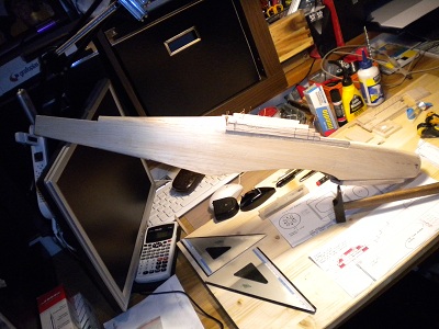

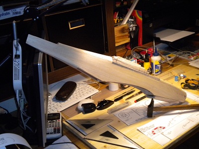

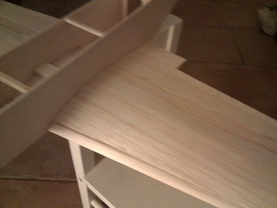

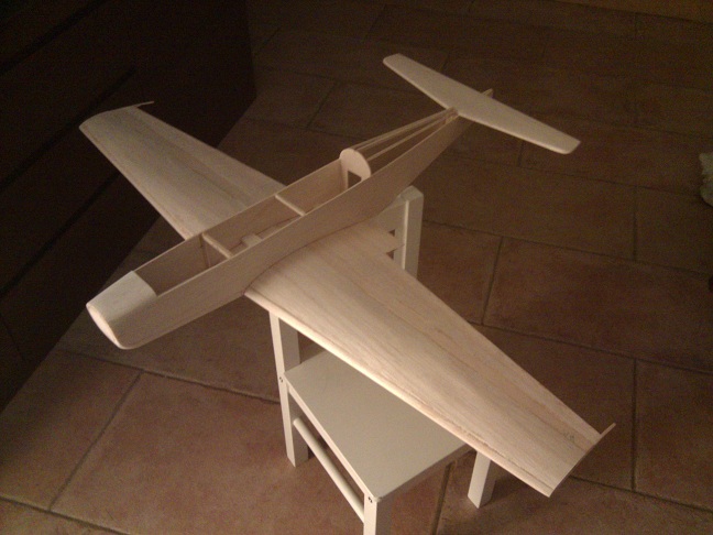

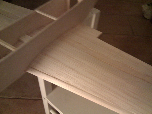

Hoy me han ayudado mi hijo Miquel y mi sobrino Aleix de 7 años.
Hemos usado una lijadora sin cable.
Se compone de un madero y una hoja de papel de vidrio.
Dar cera... Pulir cera...
Menudo curro. y aún queda acabar de pulir.
Adjunto algunas fotos.

Vaya dos obras de arte, la verdad. Ahora el acabado de Cremat es de lujo. Se ve fuerte ese avión. No se si esperarme y valorar, para fabricar el mio.
De la experiencia de los dos igual saco una paralela entre las dos para ver mi montaje. Me lleváis tanta diferencia que ya no me importa esperar.

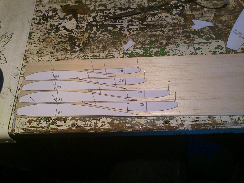

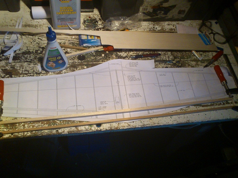

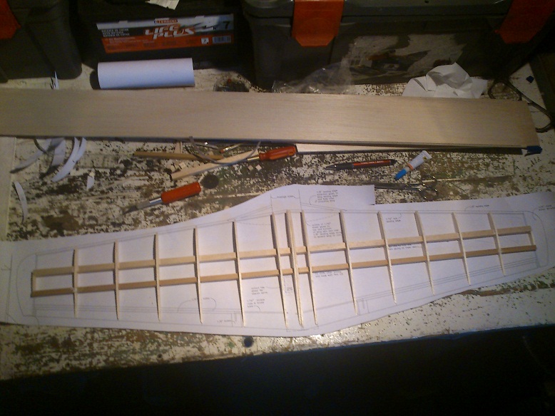

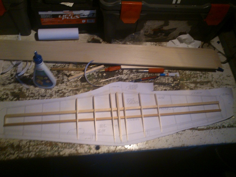

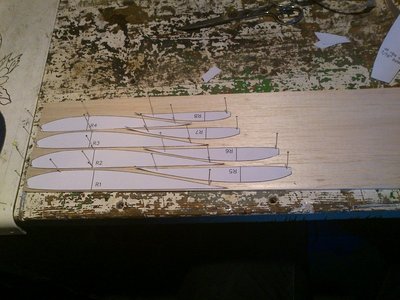

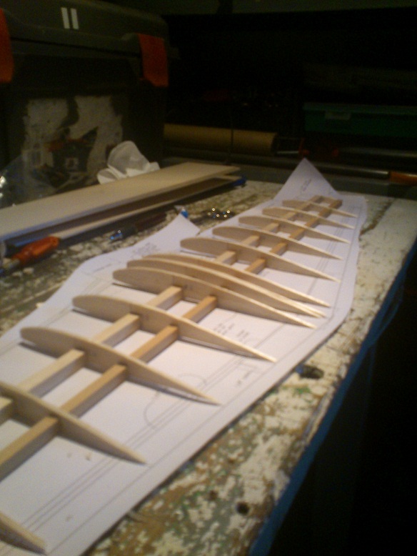

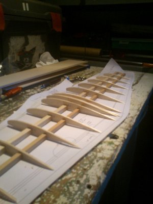

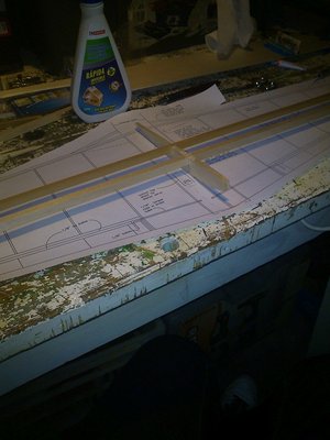

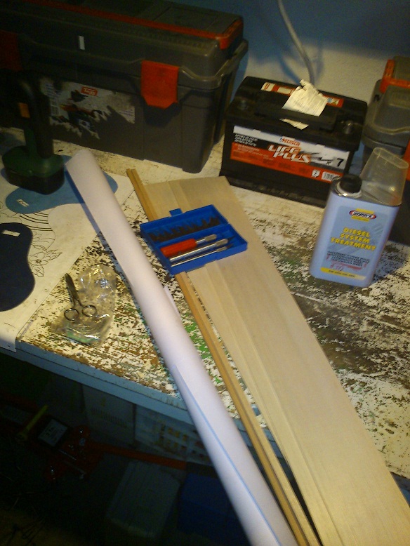

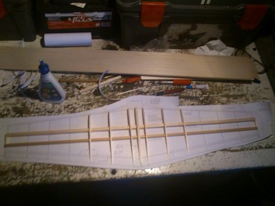

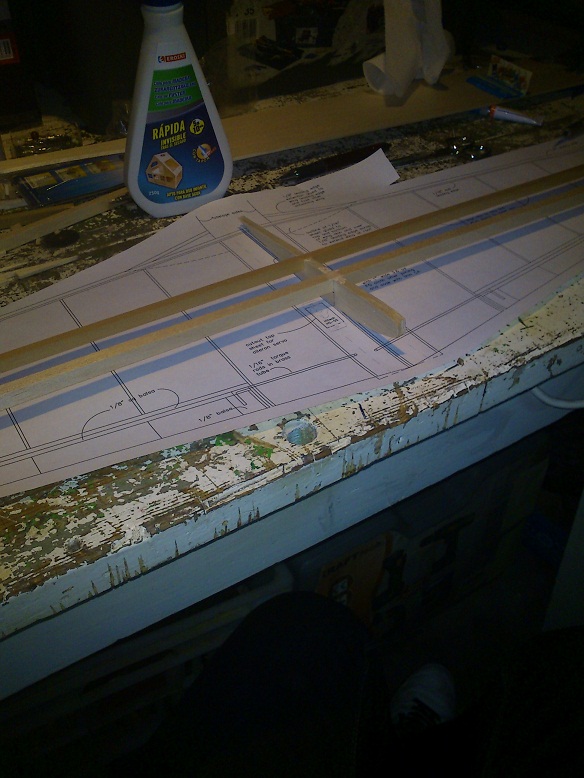

Bueno... ya he echado mi primer fin de semana de trabajo, y tengo que reconocer que engancha¡
Al principio he sido un poco "cipote" cortando la balsa, pero cuando he cogido manejo... se me ha dado bastante bien.
Aqui dejo mis primeras fotos a ver que tal veis mi trabajo, que reconozco, que deberia ser un poco mejor, pero bueno, es mi primer trabajo.
La estructura de las alas las he variado comparandola con las vuestras, el caso es que en la tienda no tenian listones de pino 10x10, asi que compre uno de balsa, y otro de pino para darle mas resistencia y asi el peso no se incrementará tanto,
a ver que opinais.
Empezando ha trabajar
cortando costillas, y optimizando madera
fijando listones
Primeras costillas pegadas
mas
casi completo
Por Óscar Lozano
#1116499
Muy buen trabajo Chami. Al final diedro cero, doblaras las puntas no. Un saludo como va tu pierna.
Os dejo un hilo de montaje donde se aprecia el diedro etc.:
http://www.rcgroups.com/forums/showthread.php?t=208409
A este modelo también lo llama phyton:
http://www.rcgroups.com/forums/showthread.php?t=182982
Mas hilos despejara dudas montaje alas:
http://www.rcgroups.com/forums/showthread.php?t=162615
Más:
http://home.vicnet.net.au/~tarnagul/cla ... hython.htm

chami escribió:Bueno... ya he echado mi primer fin de semana de trabajo, y tengo que reconocer que engancha¡
a ver que opinais.
Bueno Chami, lo tuyo ha pasado de anteproyecto a proyecto.
Menuda cantidad de espacio que dispones para trabajar!!!
El problema de los listones tiene muy fácil solución, no hace falta comprarlos siempre en la tienda, en caso de necesisdad los puedes sacar de una tabla de balsa. Marcas la distáncia y cortas.
Me gusta la forma como has resuelto el tema de los listones del ala. No pondrás niguno en la parte superior.
Respecto a los alerones, cuando y como los piensas hacer?
Has empezado con buen pie, has evolucionado la idea y seguro que consiguirás hacerte tu primera maqueta.
Buen trabajo!!!
P.D. (permíteme una broma. No he visto ninguna silla) No permanezcas muchas horas de pie, que te vas a chungar mas la pierna!!!

Me alegro de que guste¡
pues lo de los alerones lo pensé, y como sabia que probablemente me "comeria" algun milimitro al cortarlo, pues decidi primero pegar las costillas y despues sobre plano relizar el corte de las costillas para el aleron.
La bromas... a mi me gusta bromear asi que las acepto muy bien jajaja.
Y en cuanto al espacio... si vieras el sitio, tengo muchiiisimo, cuando tengo los coches fueras tengo todo el sotano disponible, la verdad que es espacio que tengo es muy amplio, y si te hablo de las herramientas.... tengo MUCHISIMAS¡¡, tengo tantas que muchas no se ni para que sirven, tengo un dineral en herramientas (son de mi padre).
