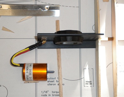

Pués ya puestos...
Que le parece este motor al maestro carpintero aeromodelista?

Ese motor lo llevaba to en el pylon de fibra de vidrio buena velocidad y buen torque Kremat.

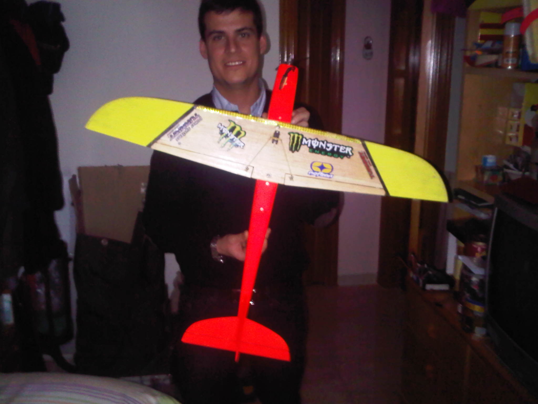

Esta mañana me han entregado un ejemplar de nueva cosnrucción de slipso 800mm para que vaya entrenando.
Bernat se ha encargado del tema de carpinteria aeromodelística, desde la impresión del plano hasta collar los servos y reenvios.
Oscar ha realizado la labor de epoxitar toda la superfície.
No hay nada mejor que tener bueno amigos.

Los lanzadores son muy malos. Y yo solo no lo tengo claro. Tampoco se sin timón eso andaría recto. Eso si tiene que ser una gozada ver salir un Slispso de un carro. Mi nuevo Slipso y mi cuñado to flipao, este se enganxa como siga así.
La pintura es fluo con UV luce como una estrella.
