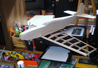

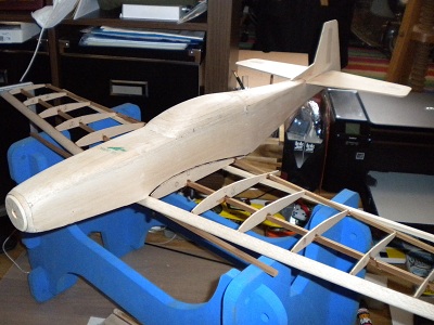

Hoy no he estado trabajando.
Lo hice ayer.
P51 RACER
P51 RACER
P51 RACER
P51 RACER
P51 RACER
P51 RACER
P51 RACER
P51 RACER
P51 RACER
P51 RACER
P51 RACER
P51 RACER
P51 RACER

Por Óscar Lozano
#1118671
Echo Pichi nos vemos en Ripollet con los Slipso. Creo que te haré lanzador oficial. Que el Bernat es muy malo.Jjajaj¡¡¡
Es broma.
Supongo que andarás poniendo en regla el Slipso Kremat. Que veo enxufado en el foro. Píntalo que se vea. Dar lija pulir epoxy y pintar. Yo lijar poco pero no ha quedado tan mal.

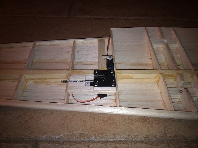

Por Kremat
#1118764

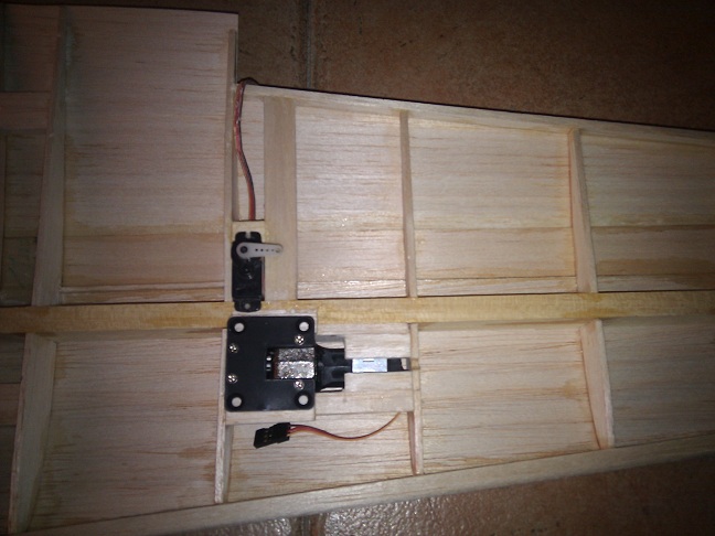

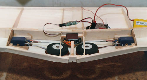

Hola Oscar.
Tirando de la totos del link que has adjuntado, veo lo siguiente.
Por la mañana me has comentado el tema de los servos.
Fjate en este detalle. Diria que el tren de arerrizaje no lleva el servo incluido. Un solo servo actua sobre los dos brazos de rueda.
Un nuevo reto.
Me lo estudio y te digo si lo acepto o lo dejo con el tren fijo.
Por Kremat
#1118783
Tienes toda la razon.
Se me ha ido la pinza!!!
Me ha estrañado que no llevase el servo interno, pero como era tan evidente en la fotografia, te he puesto en duda.
Pido disculpas.

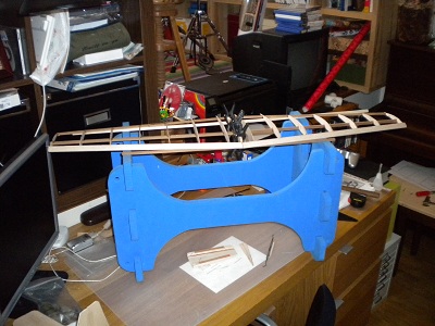

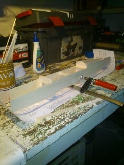

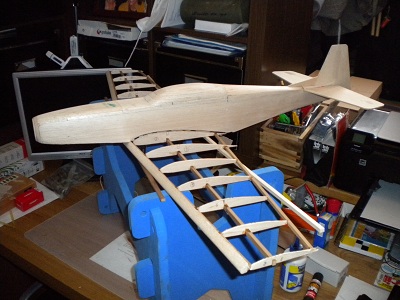

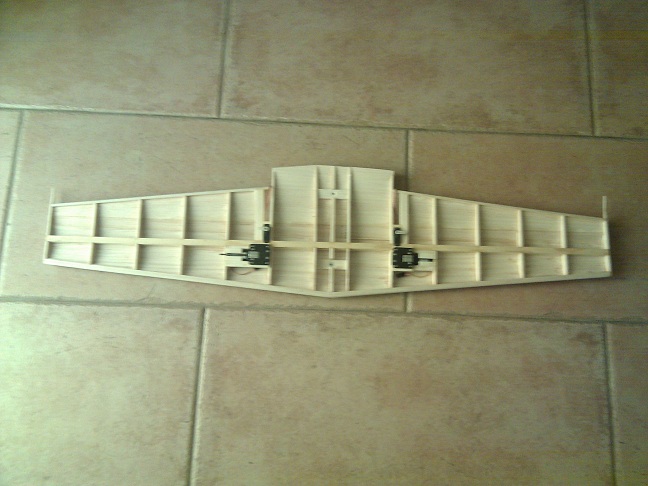

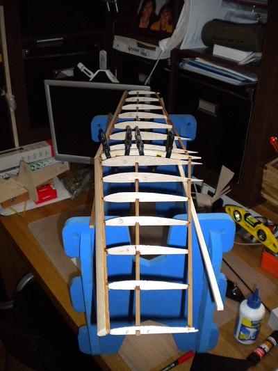

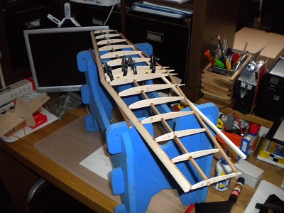

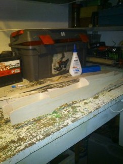

Por chami
#1118878

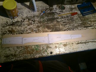

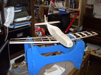

Adjunto fotos del trabajo de este fin de semana.
he rematado el contorno de las alas, y he montado el fuselage, actualmente le estoy poniendo unos refuerzos y dejandolo un poco mas estetico
un saludo, espero que guste
remate de las alas
fuselage

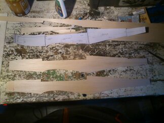

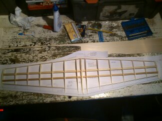

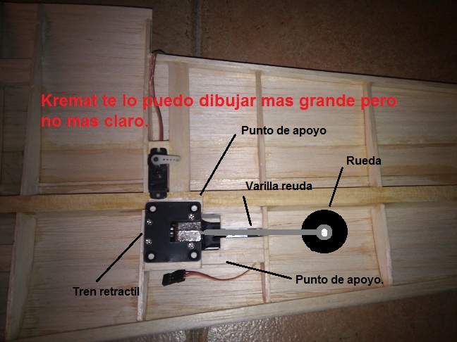

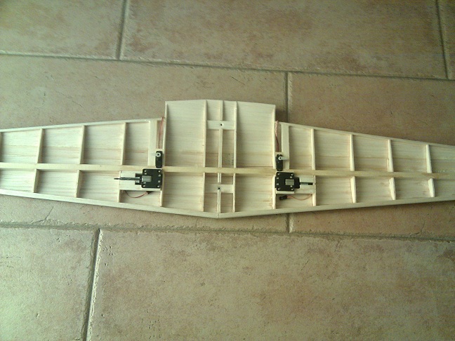

Bueno chicos que pasa,
No veo mucho movimiento estos últimos días por aquí.
Así que ya que nadie dice nada os presento mi últimas modificaciones para que en el ultimo momento no se queje nadie.
Espero que os guste...
Un saludo a todos.
Por Bernat Batista
#1119612
Kremat escribió:Hoy no he estado trabajando.
Lo hice ayer.
Hola Kremat, ya veo que le has hecho hiedo en las alas y la verdad es que valdrá la pena.
Depues te quería hacer una pregunta sobre el timón,
No lo ves un poco pequeño de la parte de delante...?
Mi idea es hacerlo un poco mas grande por la parte de delante ya que creo que es un pelin corto lo haría llegar un poco mas hacia la cabina.
Por Pichi_Arg
#1119613
Espero que tengas suerte aterrizando con las brocas...creo que mejor seria meterle un par de ruedas, vió?...es un invento muy bueno de hace unos cuantos siglos... :lol:

Por Pichi_Arg
#1119628
Al margen del cachondeo, yo tengo ese tipo de tren (pero el mas grande) y van muy bien...son muy fiables y robustos.
Lo unico es que yo le cambie la pletina soporte de plastico por una que hice de aluminio.
Sds!
Por Kremat
#1119685
Bernat Batista escribió:Bueno chicos que pasa,
Un saludo a todos.
Claro que noy movimiento, algún calamar arrasó con todos les trenes retráctiles que habia en stock
Pichi_Arg escribió:Espero que tengas suerte aterrizando con las brocas...creo que mejor seria meterle un par de ruedas, vió?...es un invento muy bueno de hace unos cuantos siglos... :lol:
Donde puedo comprar estas brocas tan bonitas?
Perdona Pichi_Arq, Yo apoyo la evolución que ha desarrollado Bernat. Si no funciona, siempre podemos pasar a la opción tradicional de ponerle ruedas.
Lo hice ayer.
Este fin de semana, hablando con Oscar me hizo un comentario semejante al tuyo. El me propuso sobredimensionar el grueso del timon de profundidad y de dirección. Igualmente sugirío insertar alguna parte del de dirección en el fuselaje. Creo que se trata de una opción interesante a tener en cuenta.
En cuanto a la lmedida, no lo veo mal. No obstante se puede hacer mas grande. Yo no creo que lo haga.

Por Kremat

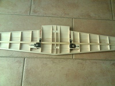

#1120811
Buenos dias.
Que tal el fin de semana? ...
Nadie ha trabajado en nuestro proyecto?
... Yo no he podido hacer los deberes.
Mi queridísima familia, estos dias, no me da mucha cancha y encima estoy un poco atascado hasta que llegue el tren retráctil.
Hoy haré algo mas.
*Bernat!!!
No veo claro como ubicar el hueco para la rueda.
Según medida, no queda una costilla justo enmedio?
Como no tengo el tren, no puedo comprobarlo.
Que medida de rueda has previsto poner?
Goma o espuma?
Que longitud de brazo?
Le pondras muelle?
Es programable la velocidad de apertura? Me gustaria que fuese un poco mas lento para darle mas autenticidad a la maniobra.
*(Aunque cite a Bernat, la pregunta es para todos los contertulios)
Por Bernat Batista
#1120855
Buenos días Kremat y demás compañeros,
En primer lugar es que yo las fotos las cuelgo para que tomes detalles y no para el cachondeito...
Así que revisa el post y toma nota...
También os puedo decir que el cachondeito no me importa así que no os lo tomeis a mal pero... manda huevos.
Y en segundo lugar respondo a tu questionario...
*Bernat!!!
Según medida, no queda una costilla justo en medio? fijate en la foto.
Que medida de rueda has previsto poner? dejare una costilla vacia y la ubicare en la proxima
Goma o espuma? me es indiferente
Que longitud de brazo? pendiente
Le pondras muelle? no
Es programable la velocidad de apertura? en mi emisora tengo la opción de regular el desplegue en la tuya no se.
Un aludo.

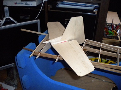

Por chami
#1120871
hola compañeros¡
Yo trabaje el viernes, pero cogí unas anginas tremendas, y tuve mucha fiebre asi que no pude trabajar el sabado y el domingo.
el viernes hice el timon de profundidad, una pletina para unir las dos partes del timon, y empece la carcasa del fuselaje de la parte de arriba.
La salud no me dio para mas¡ pero bueno, este fin de semana que viene seguire con ello.

Por Kremat
#1120885
Perdona mi humor. Es la última cosa buena que me queda después de tanto tiempo de crisis.
Intentaré no ser sarcástico. Dudo que lo consiga!!!
Lo del tren retráctil, sigo sin verlo claro.
Supongo que físicamente lo ves mejor. En las fotografias, no lo aprecio.
Por cierto:
Que diámetro de ruedas has pensado poner?

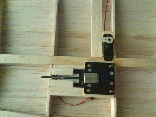

Por Bernat Batista
#1120944
Kremat escribió:Perdona mi humor. Es la última cosa buena que me queda después de tanto tiempo de crisis.
Por cierto:
Tranquilo Kremat no pasa nada dicen que el peor día de un trabajador es en el que uno no se rie, así que yo tambíen intentaré no ser tan borde, cosa que dudo que lo consiga.
En cuanto a la medida de la rueda pondré la que me quepa ya que es indiferente además por pequeña que sea con pista asfaltada no habrá mayor problema.
A la espera que te llegue el tren retractil me he permitido el detalle de quitar la BROCA y hacerte un dibujo para ver si así lo entiendes bien.
Es importante que sigas al detalle las indicaciones que he escrito en color ROJO
Espero que sea de tu agrado, un saludo.
