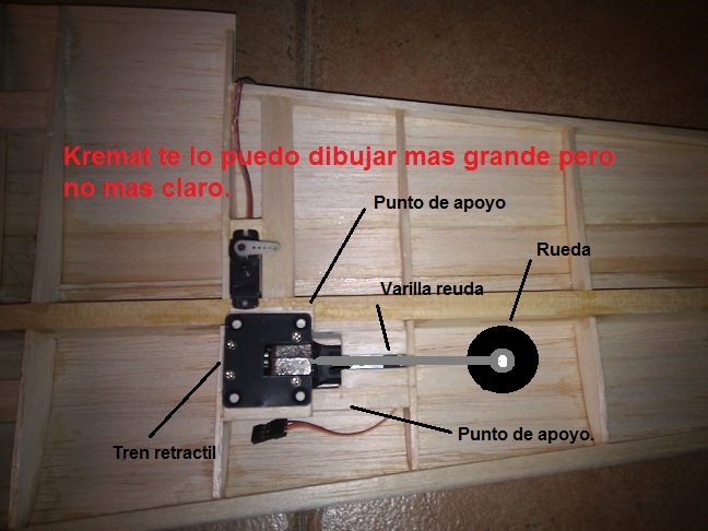

Óscar Lozano escribió:Pero no era una broca ya me estáis liando.
Como que una broca... tu fíjate en el dibujo.

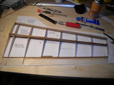

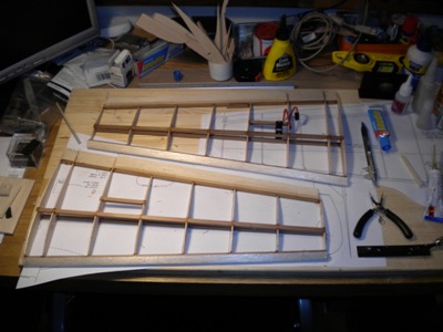

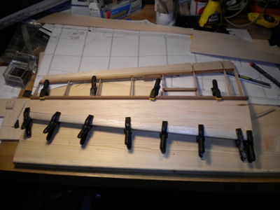

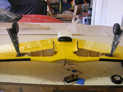

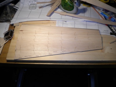

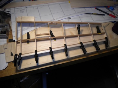

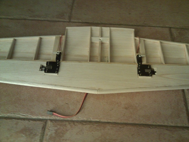

Y aquí unas fotos de los últimos avances.

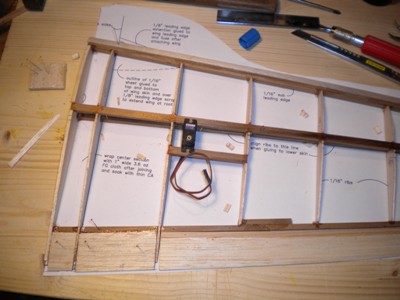

Por Kremat
#1121140

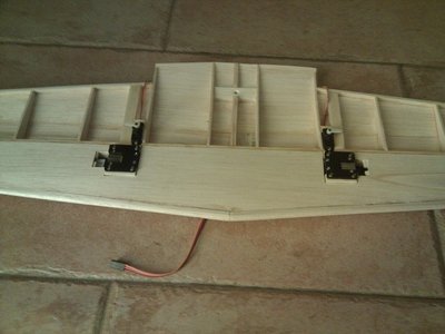

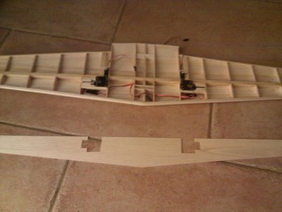

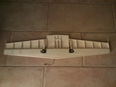

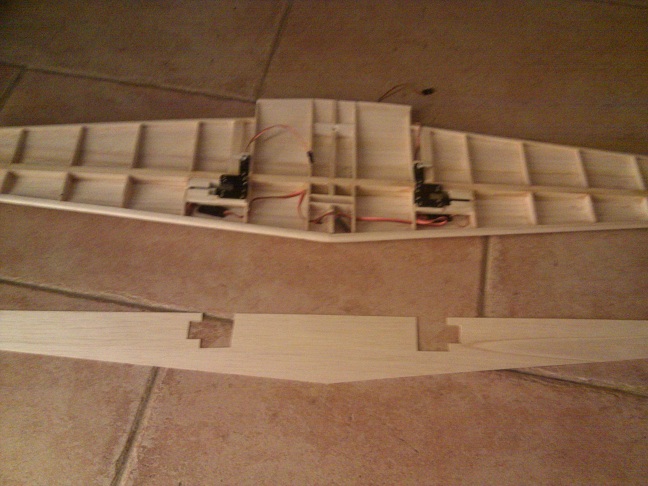

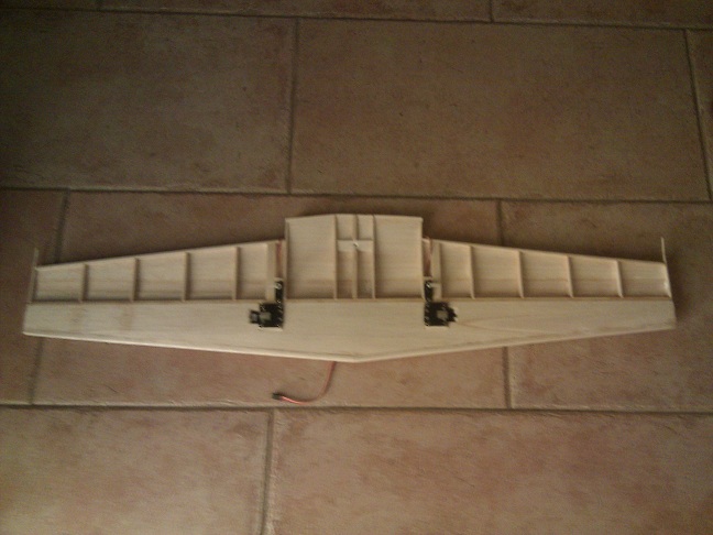

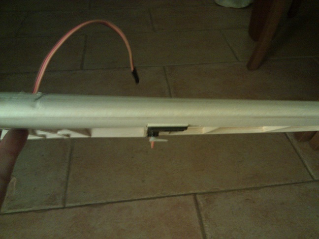

Unos afotillos.
Pido opinión.
Servos por la parte superior o inferior del ala?

Por Bernat Batista
#1121177
Los servos en la parte inferior Kremat...
No seas chapuzas en la parte inferior.
Por lo demás perfecto. buen enchapado.

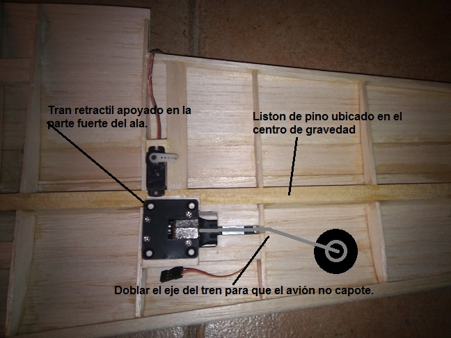

Por Óscar Lozano
#1121307

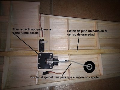

Las ruedas tienen que ir en la primera costilla del ala porque sino estará muy cerca del centro de gravedad. Por norma general las ruedas tienen que ir delante del centro de gravedad. Kremat fíjate en el detalle del tren que te envié.
Bernat no lo ha ubicado todo lo bien que debería. Cuidado con las explicaciones que damos.

Por Bernat Batista
#1121315
Óscar Lozano escribió:Las ruedas tienen que ir en la primera costilla del ala porque sino estará muy cerca del centro de gravedad. Por norma general las ruedas tienen que ir delante del centro de gravedad. Kremat fíjate en el detalle del tren que te envié.
Bernat no las ha ubicado todo lo bien que debería. Cuidado con las explicaciones que damos.
Perdona que te diga Oscar pero mi tren retráctil esta instalado por delante del centro de gravedad lo único es que en la foto que tu pones las ruedas salen desde el centro del ala hacia las puntas.
Por el contrario en mi tren salen al revés, desde la punta del ala hacia el centro pero la colocación es correcta.
Sal2.
Por Kremat
#1121334
Sal2.
Buenas tardes chabalotes!!!
Bernat, me parece muy lógico lo que comenta Oscar. Cuanto mas adelantado tengas el eje de la rueda en la posición extendida del tren de aterrizaje, pareceria que el avión tendira mas apego al suelo. A medida que lo acercases al centro de gravedad, pareceria que perderia su estabilidad en el suelo, y igualmente pareceria que si nos retrasamos del centro de gravedad, el avión capotaria.
Fijaos que no aseguro nada, simplemente expreso mi parecer!!!
Hay un factor a tener en cuenta. Pensad que cuando el avión rueda por la pista, la própia inclinación adelanta substancialmente el eje de la rueda. Por lo tanto... no se que pensar ni que decir.
Seria una buena jugarreta que el avión no llegase ni a rodar por la pista.
Por Óscar Lozano
#1121340
Es posible que no haga aterrizaje sino amorrizaje. :D
Sino que me lo pregunte a mi que puse el tren al reves en el YAK54 y hice unos amorrizajes de la hostia. Te acuerdas Kremat que te hice cambiar el tren en el MoneyShot por lo mismo.
Todavía tiene las secuelas el canopy de los amorrizajes. :D
La experiencia es un grado, de todas maneras doblando las varillas igual Bernat salva el fiasco.
Igual eran solo 3,5 cm de diferencia del eje del centro del tren y se amorraba que daba gusto. Eso si ami estéticamente me gustaba más al revés pero no funcionaba.

Bernat, mira lo que te comenta Oscar:
Fíjate que está casi en el borde de ataque.
Aparentemente se ve mucha diferéncia de ubicación.
untitled (2).jpg (29.61 KiB) Visto 2716 veces
Por Bernat Batista
#1121639
Kremat escribió:Bernat, mira lo que te comenta Oscar:
Ya puestos y despues de todas las molestias que te hastomado en buscar y mostrar las fotografías, he decidido hacerte una ultima reflexión, isa pues me he tomado la molestia de hacerte un dibujo sobre una de mis fotografías.
Asi pues espero que no te ofendas por lo que te voy a decir y tu, igual que qualquier persona es libre de hacer lo que quiera, pero...
Una pregunta...
Que pasaria si dejas caer un tetrabric de leche sobre dos costillas de 3 mm de balsa enchapadas con balsa de 1 mm...
Yo en este caso prefiero no saber el resultado y prefiero ubicar el tren retractil un poco mas hacia detras y si por lo que fuese tubiese un mal aterrizaje que lo pudiese soportar ya que...
Ver salir el tren por loa parte superior del ala seria un efecto optico de lo mas transcendente...
Un saludo familia.
Por Kremat
#1121708
Bernat Batista escribió: Una pregunta...
La respuesta, si no hay trampa en la pregunta, debe ser que montas un cacao de la leche?
Bernat, bromas aparte, me gustaria que guardases el cuchillo y entendieras que mis dudas son... simplemente dudas.
No me gusta nada esta propuesta de doblar la pata del tren de aterrizaje. Lo encuentro feo y frágil.
Podria gustarme un poco mas si lo doblases en la zona interior del ala (justo donde acabe la rosca) para que no se viese la doblez con el tren extendido. No obstante sigue sin gustarme mucho y me parece que rozaria la chapuceria.
Seguro que no hay ninguna forma de conseguir que la rueda se cierre en sentido contrario y podamos adelantarla un poco?
Quizás doblando la parte interior de la costilla con contraplacado y poniendo algun refuerzo de pino?
Seguro que prefieres usar un soporte de balsa?
El peso es importante, pero la rigidez también.

Por Óscar Lozano
#1121807
Aún poniendo los trenes en su sitio las rueda avanzan y hay que doblar el eje. Eso si la evidencia y la lógica vencen con toda seguridad.

Por Kremat
#1121897
Óscar Lozano escribió:Aún poniendo los trenes en su sitio las rueda avanzan y hay que doblar el eje. Eso si la evidencia y la lógica vencen con toda seguridad.
Pregunto a Oscar (Igalmente escucho respuestas de otros contertúlios):
No parece mas lógico inclinar el plano del soporte del tren de aterrizaje?
Me sigue pareciendo visualmente sucio, tener que doblar un eje.
Por Bernat Batista
#1121917
Haber kremat, no malinterpretes mi sentido del humor que yo cuchillos no tengo, pero lo que si es cierto es que como aterrices dando un golpe en el tren de aterrizaje con un avión de 1,250 kg la fuerza de impacto puede ser equivalente a 3 kg y eso a todos nos ha pasado.
Es entonces cuando se te jode toda la ala el tren y medio avión y entonces dices... JODER... y se te queda cara de tonto...
Es por eso que yo he puesto el tren collado en la varilla de pino.
Además mi tren es bastante gordo y para que no sobresaliese mucho (2mm) lo tuve que colocar ahí.
Por el contrario las ruedas puedes hacer que se despleguen hacia el lado que quieras pero eso lo verás el día que presentes el tren en el avión entonces veras cual es la mejor opción.
En cuanto a doblar la costilla con un contrachapado puede ser una opción pero si te digo la verdad yo no me preocuparia tanto, es mas si quieres te doy un poco de fibra de la que compre y lo enfibras por dentro.
Y por último esta muy bien dedicarle tiempo y cariño al avión pero al final solo es un avión y tampoco hay que preocuparse tanto en reforzarlo y dejarlo perfecto lo deje como lo deje volara igual de bien.
Para mi este tan solo es una prueba piloto, en el cual aprendo de mis propios errores, para modificar el siguiente, ya que al fin y al cabo tampoco es tanto trabajo o tanto dinero, es disfrutar con su montaje y disfrutar con su vuelo pero no pretendas controlarlo todo porque hasta que no hagas el segundo o el tercero no te quedara perfecto, debes aprender de tus propios errores.
P.D. Yo he mirado mi tren retráctil y realmente no le veo tanto problema como vosotros quizás lo deberíais ver en vivo y en directo yo lo veo en su sitio.
Un saludo familia,

Esta claro Kremat, yo te entiendo he pasado por la fase donde estas tu en este momento, fase de la cual hay gente como yo que la pasa y hay gente mas exigente como tu en la cual se queda.
Pero en alguno de mis anteriores proyectos me di cuenta de que no es necesario llegar a la perfección para que el avión vuele realmente bien.
Es mas en algún proyecto de los primeros que hice lo reforcé tanto que era un tetrabric con un motor y una hélice... y ufff... el tema a la hora de volar se complica de lo lindo...
De todas maneras no te digo con mis palabras que te estés equivocando la verdad es que te esta quedando realmente bien pero cuando hagas el mismo modelo por segunda vez será muy distinto.
Por Kremat
#1121983
Bernat Batista escribió:Esta claro Kremat, yo te entiendo he pasado por la fase donde estas tu en este momento, fase de la cual hay gente como yo que la pasa y hay gente mas exigente como tu en la cual se queda.
Simplenete OK!
