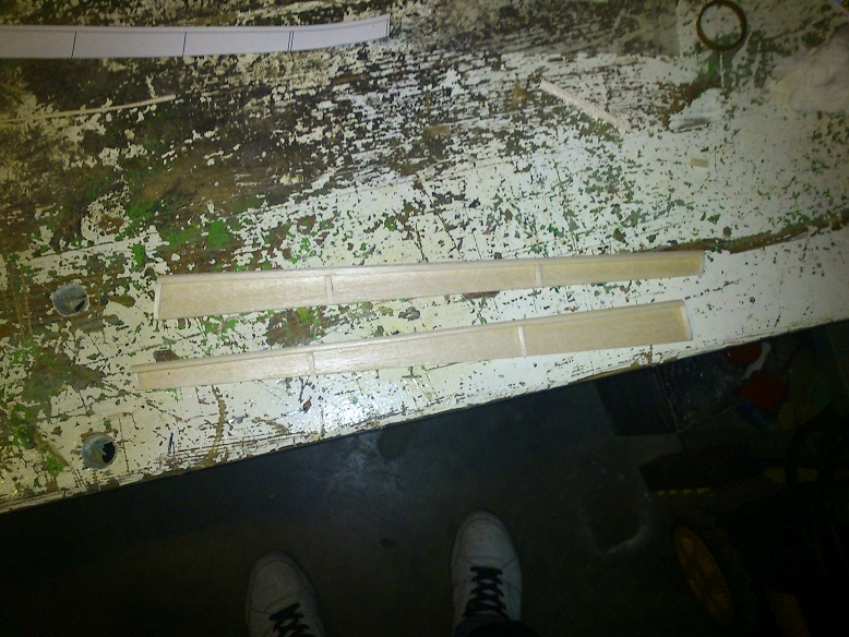

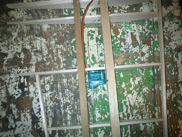

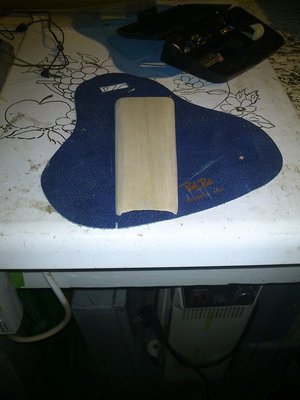

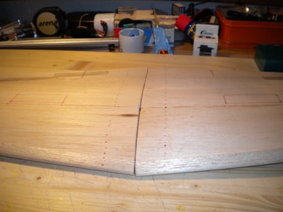

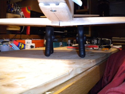

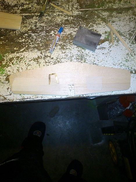

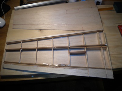

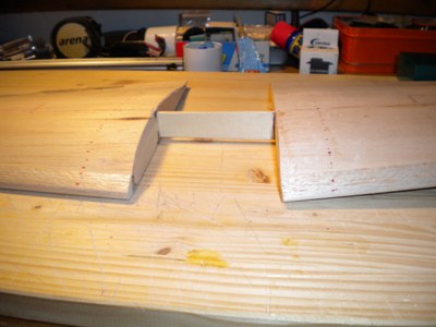

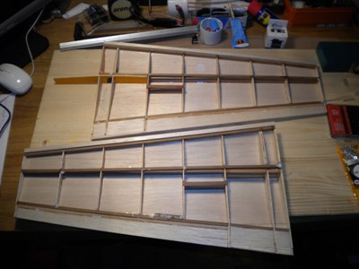

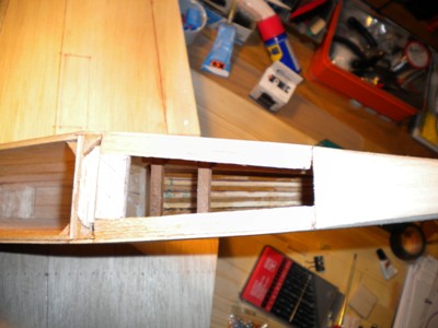

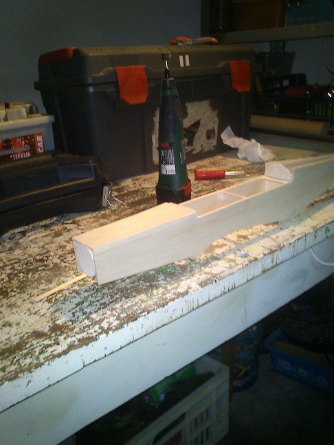

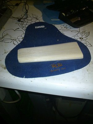

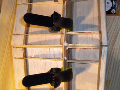

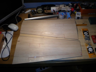

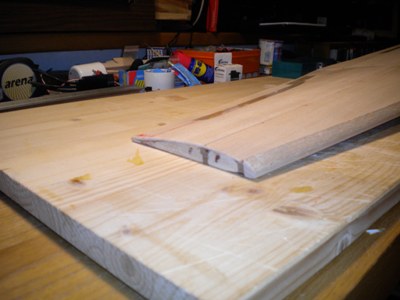

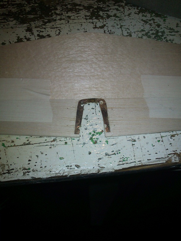

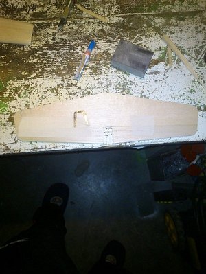

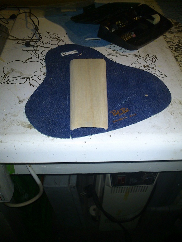

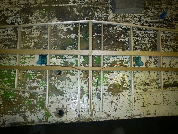

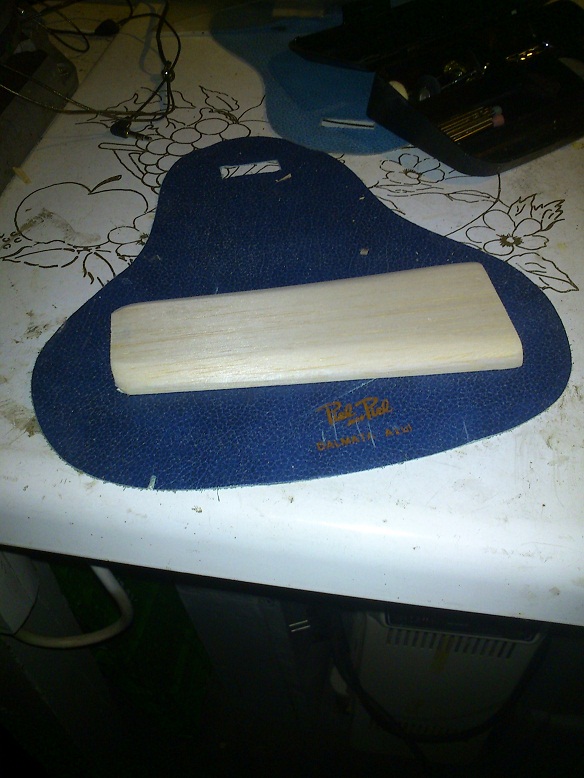

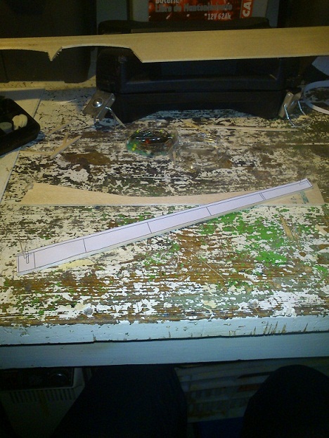

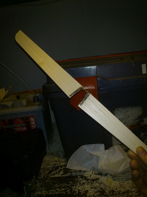

Bueno, pues vuelvo a subir alguna que otra foto.
Solo pude trabajar el viernes porque el sabado dio la casualidad que nos encontramos todo el grupo de amigos desde hace tiempo, y no me deje caer por casa, asi que... (se echaba de menos a los amigos ya)
Bueno, me centre en moldear un bloque de balsa que hice, una vez modelado, decidi pegarle otra lamina, (Asi seguro que quedara mas bonito) pero eso no lo he hecho.

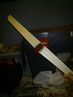

Tambien he dejado preparado el timon de profundidad con la pletina. Y tambien he cortado las puntas de las alas (a las cuales les voy a levantar un pelin) tengo que reconocer que le he hecho un retoque, y las puntas las he hecho un poco mas largas, para un poquito mas de sustentación.

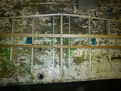

y poco mas que decir, he cortado los alerones y mi intencion era dejarlo todo listo el sabado, pero me surgio esto que comentaba.

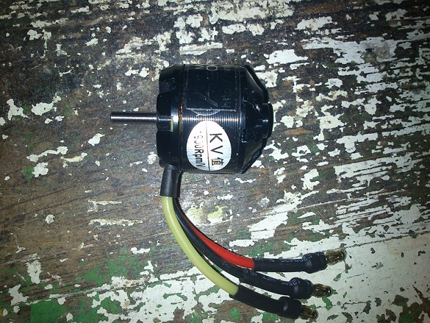

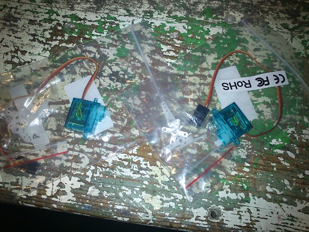

Lo bueno... que ya me han llegado los servos y el motor, y como voy a meter los servos en las alas pues en cuanto los ponga enchapo las alas.
Dentro de poco me llegara mas material.
Y despues del testamento que acabo de escribir, os dejo las fotos, si teneis alguna opinion que darme o algun consejo... encantado de recibirlo
bloque sin modelar
moldeando
timon
con la pletina fija
puntas alas
aleron

Buenas fotos.
Me sorprende la pletina plana que has hecho para el timon de profundidad. Si lo hubieses hecho con una barilla doblada, no se veria nada. Igual aún estás a tiempo de doblar una barilla en forma de u y ponerla insertada por la parte interior de los dos timones.
Me gusta mucho la idea de sobredimensionar las puntas de las alas. Como no las tengo hechas, igual te copio la idea. Podrias ponerme alguna otra foto para poder evaluarlo?
Carai chami!!! No pretenderás ponerle este tren de aterrizaje? Igual pesa demasiado. Me gusta mucho el color negro y las llantas que lleva.
Un saludo, especialmente para ti.

#1124080
jajaja
Kremat, ese tren de aterrizaje pesa 210 kg, asi que me estoy planteando si cambiarlo por otro.
Luego le hago una foto a las puntas comparandolas con las originales, las he alargado un poco mas del doble y la verdad que tienen buena pinta.
En cuanto a lo de la varilla para el timon pues,, voy a hacer eso, doblare una varilla y se la pondre.
Un saludo kremat
Por Bernat Batista
#1124083
A mi lo que me gusta Chami es tu mesa de trabajo ojala tubiese una donde poder trabajar tranquilo.
Eso si en casa... ya que poseo una en casa de mis suegros y me va de fabula pero en casa... ufff...
En lo de la profundidad estoy con Kremat ponle una varilla doblada te quedara mucho mas limpio y pulido.

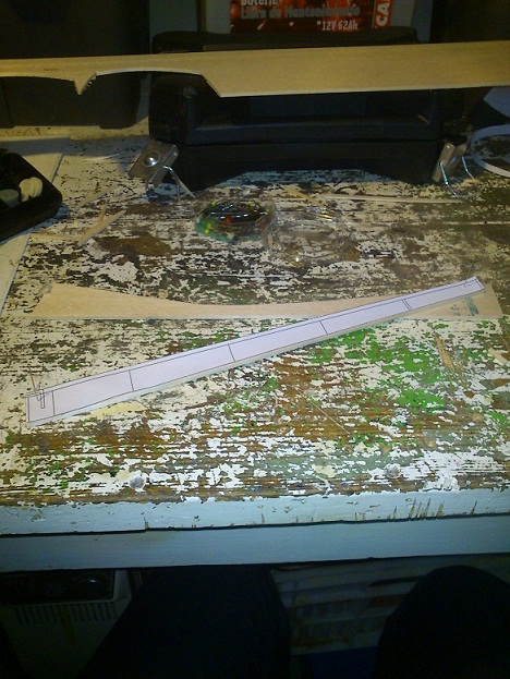

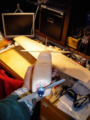

Hola compañeros de proyecto.

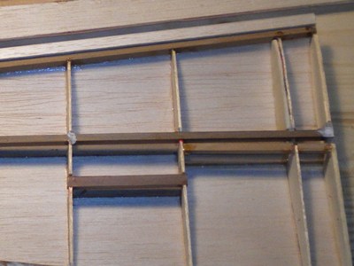

Nueva semana y nuevo imprevisto que me retrasa... esta vez por motivos de trabajo, asi que solo pude trabajar viernes por la tarde y sabado por la mañana. (a este paso va a parecer que solo saco escusas para no avanzar)
Bueno, esta semana he terminado casi por compreto los alerones,he acoplado los servos de estos (uno en cada ala), he echo el agujerito para el eje del motorcillo, y mi intencion era chapar ya las alas, pero no ha podido ser por los motivos que comento.
Pregunta:
Para chapar las alas tengo preparado madera de balsa de 2 milimetros ¿uso esa, o le pongo una de menos grosor?
Os haz junto 5 fotos que tengo
PD1: Kremat, se me ha olvidado hacerle una foto a las puntas de las alas comparandolas con el tamaño original.
PD2: los servos, se encajan practicamente solos entre las dos varillas, si lo hago aposta no me sale.
alerones
servos
alerones
motor
servos
servo con bancada

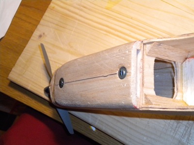

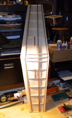

Por Kremat
#1126517
Bueno...

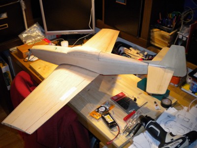

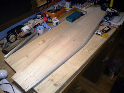

El tren de aterrizaje sigue sin llegar. Que le vanos a hacer?
Evoluciones.
Previsión para hacer el ala desmontable. No lo tengo muy claro por el incremento de peso que representa.
Refuerzo de la tercera costilla para rigidizar la zona del tren de aterrizaje
Colocación del motor con incidencia negativa de tres grados
Colocación de la tapa de motor
Colocación soporte servos de cola
Colocación de soporte para tren trasero
Estoy prácticamente parado.
P-51 RACER
P-51 RACER
P-51 RACER
P-51 RACER
DSCN3306 detall.JPG (34.41 KiB) Visto 2463 veces
P-51 RACER
P-51 RACER
P-51 RACER
P-51 RACER
P-51 RACER
P-51 RACER
P-51 RACER
P-51 RACER
P-51 RACER
P-51 RACER
P-51 RACER
P-51 RACER

joer¡ se ve de lujo.
¿que quieres decir con que le colocas el motor con incidencia negativa de 3 grados?¿no vale ponerlo plano perpendicular a la tapa delantera?
Me gusta como te va kremat, muy bonito si
Por Bernat Batista
#1126839
Me he perdido toda la semana de comemtarios no he recibido ninguna notificacion.
Este finde podre trabajar en mi avion.
Kremat te esta quedando de lujo
Por Kremat
#1126906
chami escribió:joer¡ se ve de lujo.
Hola Chami. No creo ser la persona indicada para poder darte razón sobre la incidéncia del motor.
Voy a intentar explicarte los principios que intuyo por la própia experiencia.
Cuando hablamos de incidencia, para ser exáctos tendríamos que hablar del angulo de incidéncia. Al tratarse de un ángulo, se mide en grados.
Por un lado vemos el eje de vuelo del avión que seria la línea definida por la intersección del plano del estabilizador y el plano dirección (cola del avión).
Por otro lado vemos la línea marcada por por propio eje del motor, que seria la reultante de prolongar la linea definida por el mismo eje.
El ángulo marcado por estas dos líneas seria el ángulo de incidéncia.
El grado de incidencia sirve para compensar el efecto torque que ejerce el motor al hacer girar la helice.
Para compensar este efecto se le da incidencia al motor que suele ser de 1 a 3 º.
Los grados se miden respecto al primer eje.
Segun miras el avion desde la cola, deberias correjir el ángulo hacia abajo (respecto al plano horizontal)y hacia la derecha(respecto al plano vertical).
Para tener una mejor información , te recomiendo consultarlo en otros foros mas específicos.
