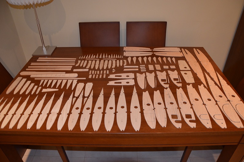

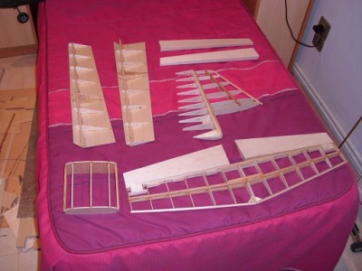

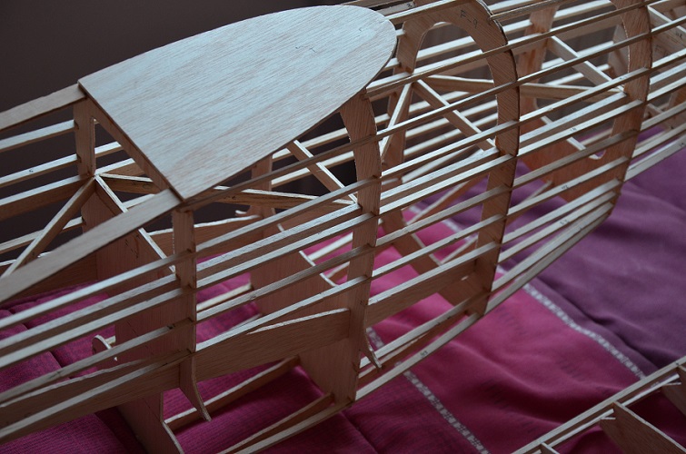

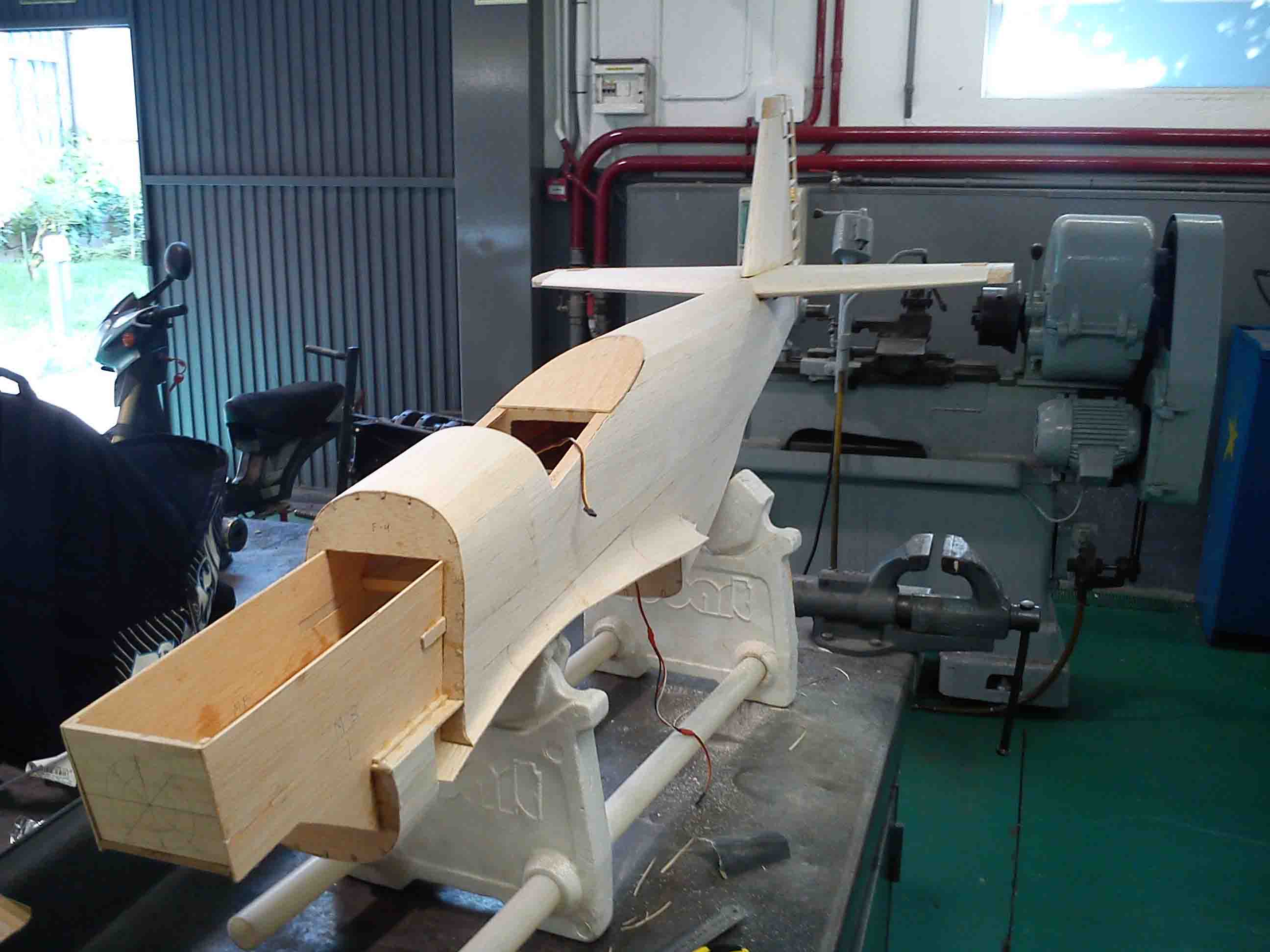

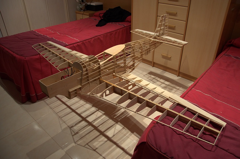

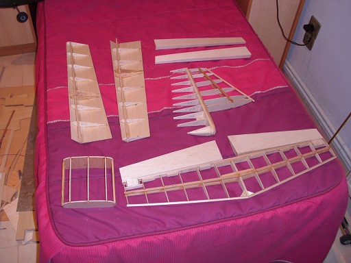

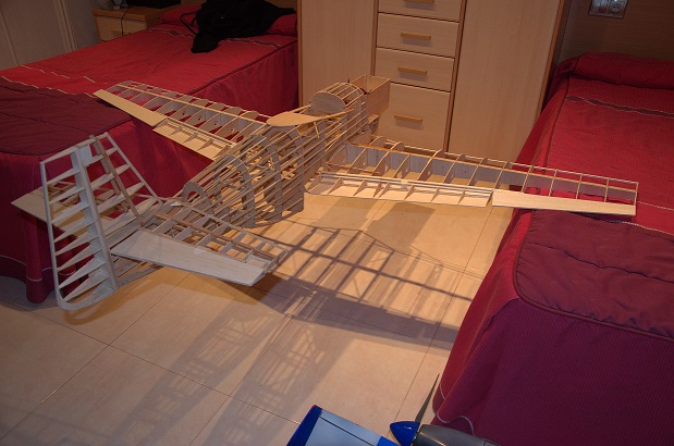

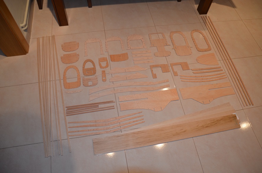

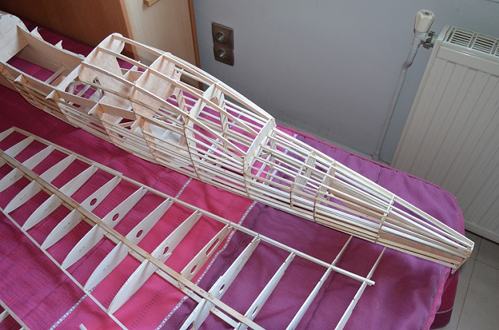

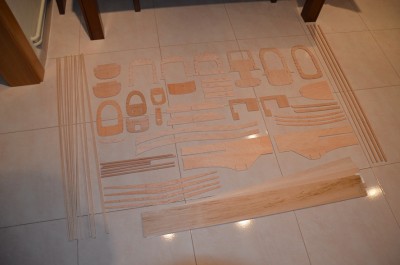

Hola muy buenas, soy Alfredo. Hace algún tiempo que llevo liado haciendo una maqueta, un P51D de 2 metros de envergadura a partir de los planos de Nick Ziroli reducidos a un 81%.Me he imprimido los planos a la escala que quería para que quedara una envergadura de 2 metros, recorté las plantillas y me puse a cortar madera como si no hubiera un mañana. He de decir que este avión que estoy haciendo es el crédito de síntesis que he elegido hacer para el Grado Superior que estoy haciendo, que es de automoción.

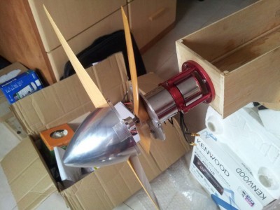

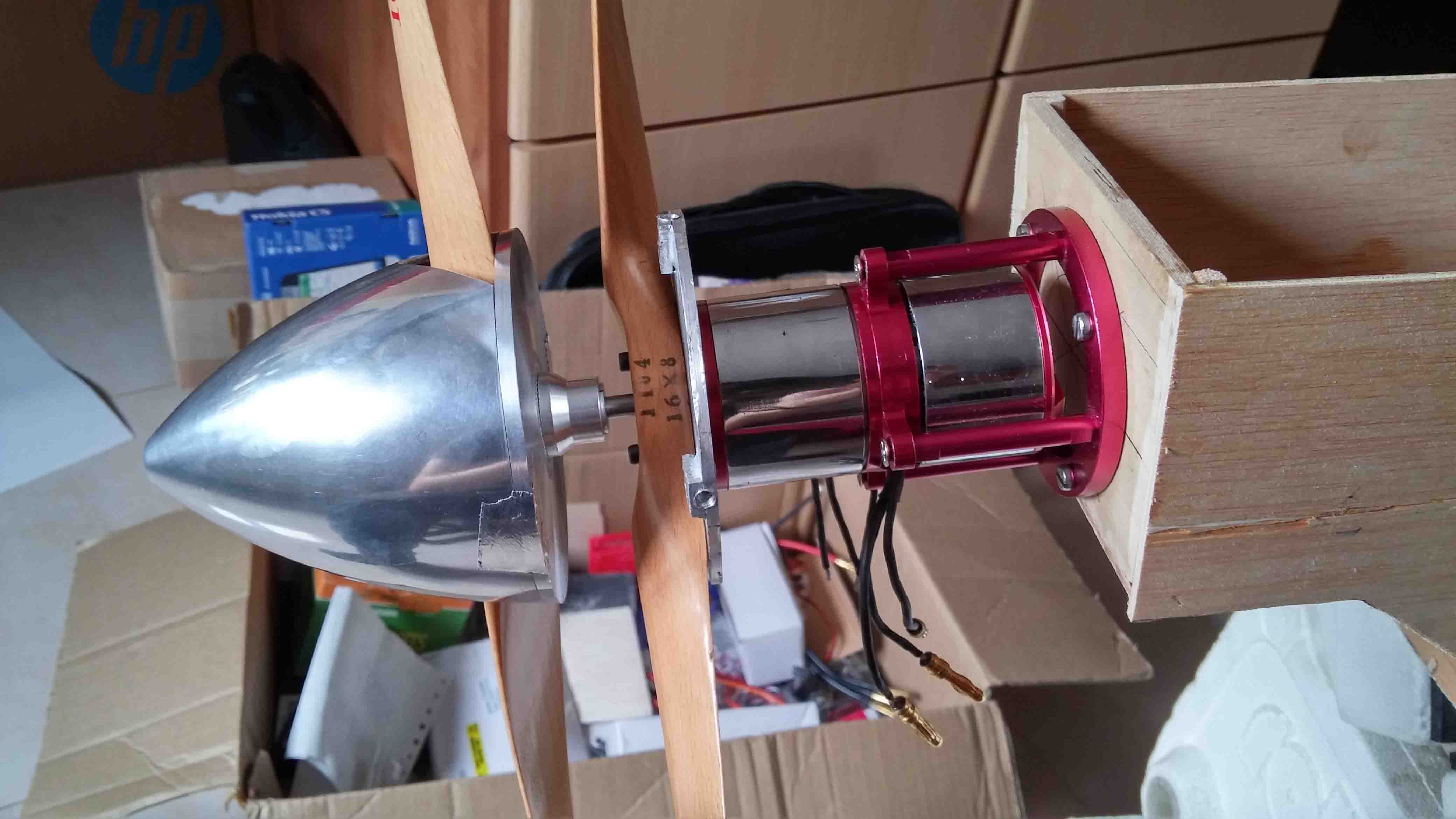

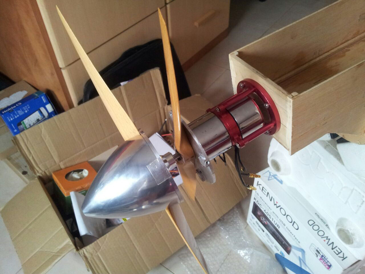

El avión lo voy a equipar con un motor eléctrico contrarotativo de hobbyking, el CR50 para ser exactos. El cual me dará una potencia de unos 6cv si lo alimento con una 6S. Lo que es por ahora el avión está por forrar en balsa aún, pero enseguida me pondré a ello y subiré mas fotos. Por cierto, estoy haciendo un timelapse de casi todo el proceso, quedara chulo digo yo.
Ahí van unas fotos para que veáis como es.

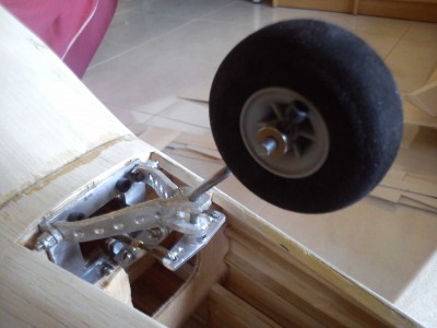

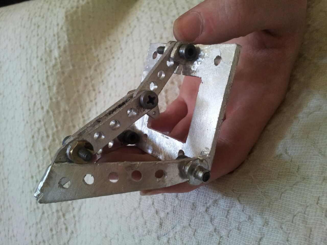

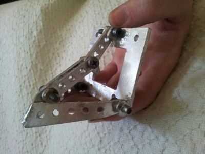

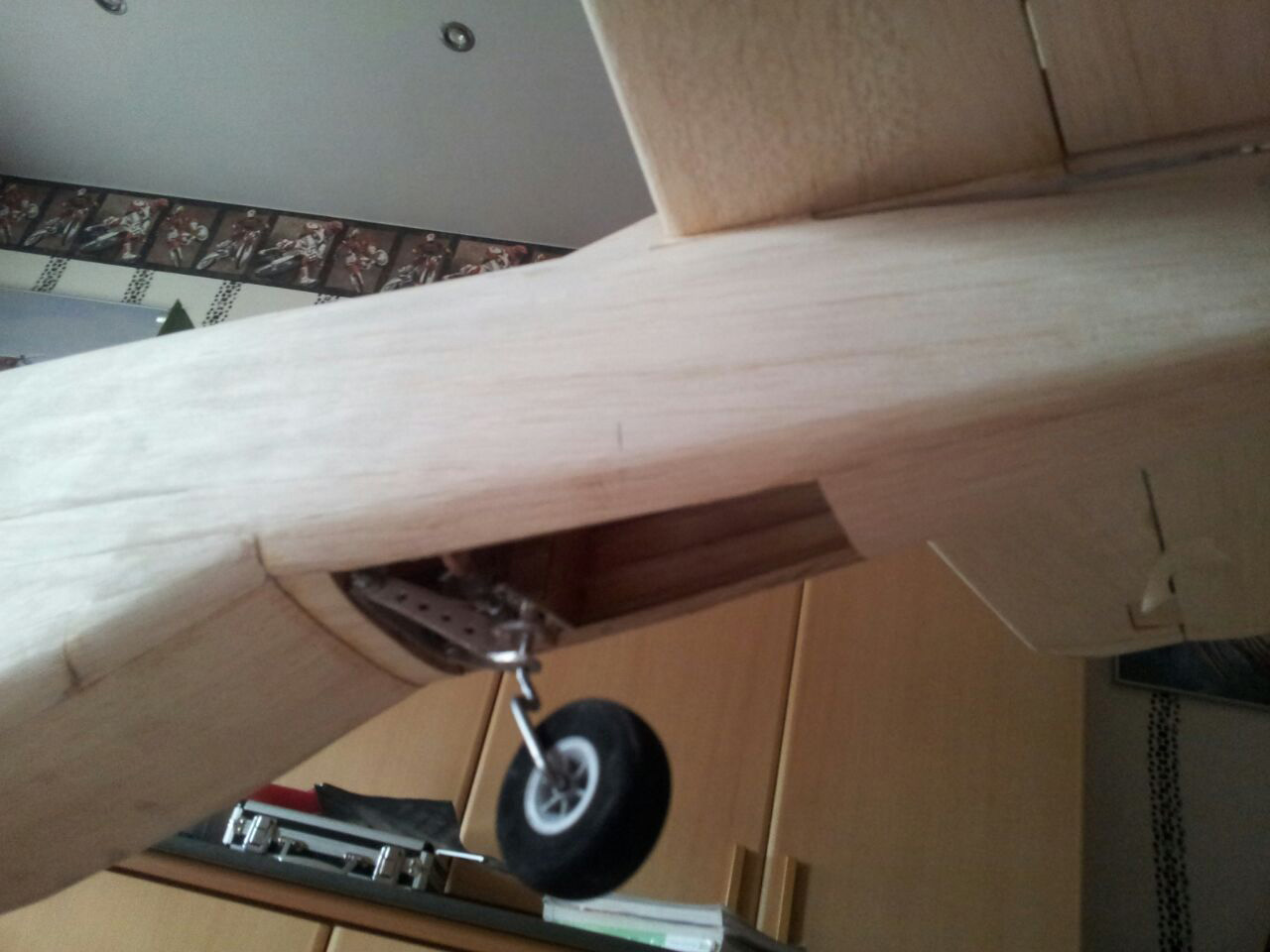

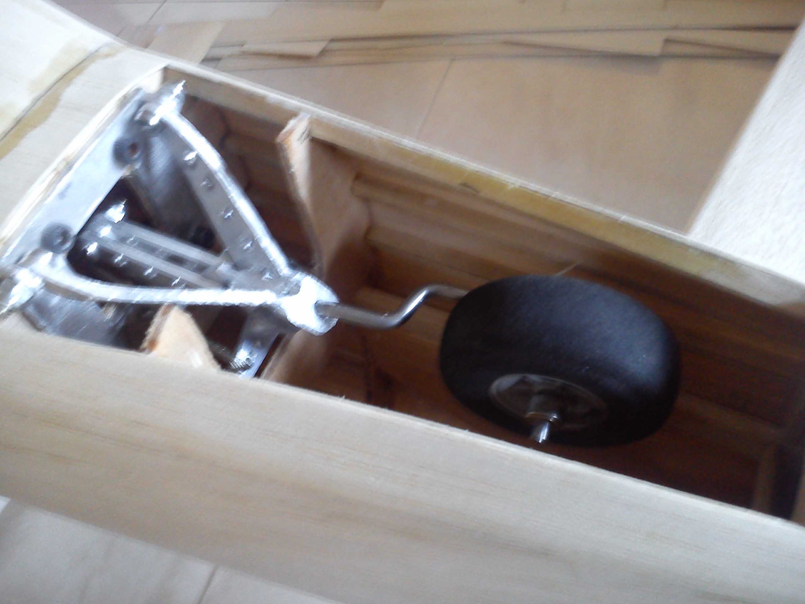

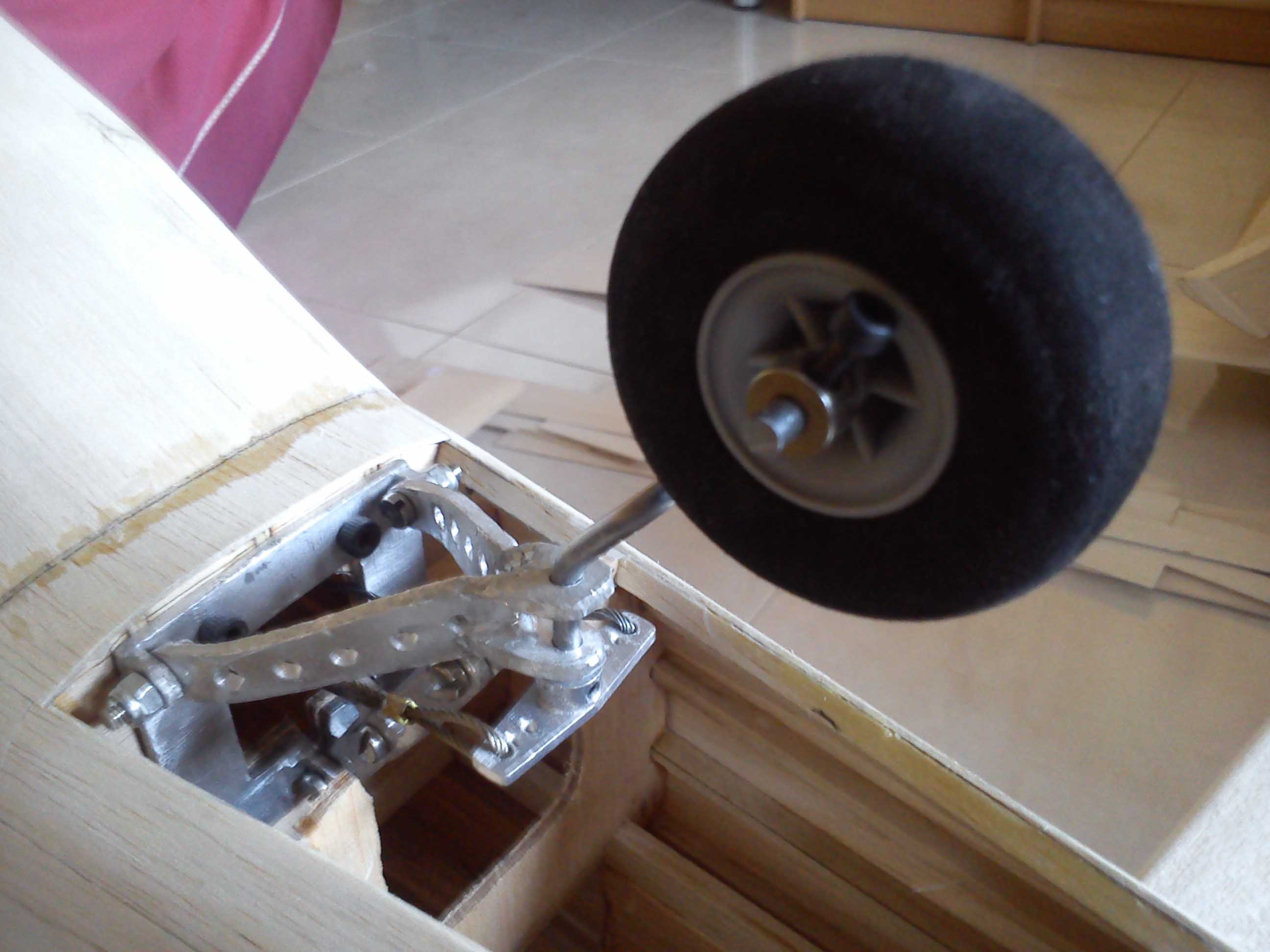

Aquí tengo el tren de aterrizaje trasero semi acabado, a falta de repasar alguna soldadura, soldar algún trozo donde vaya la varilla de la rueda y de poner ya los tornillos y tuercas que le tocan. Pero aquí ya se le ve la forma. Lo he hecho con chapa de aluminio de 3 mm y lo he soldado con durafix (no es tan fácil de soldar como dicen!! Sobretodo si son piezecitas tan pequeñas como estas).
Ahora aver como hago el principlal, habia pensado comprar las patas por separado como estas http://www.rctecnic.com/trenes-retracti ... 3-yak.html y el mecanismo hacerlo yo. Pero ya lo estudiare mejor. Si se os ocurre alguna idea de como hacerlo comentad, que alomejor me sirve!!

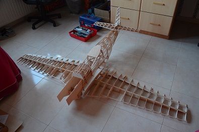

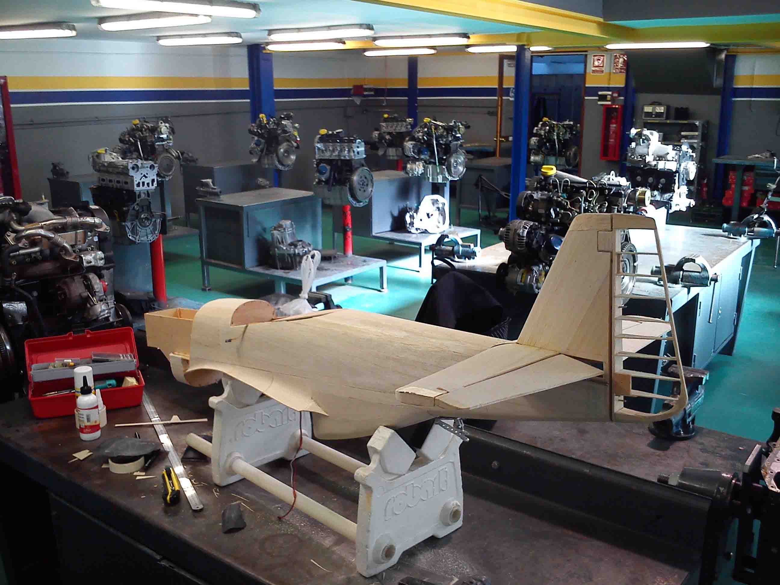

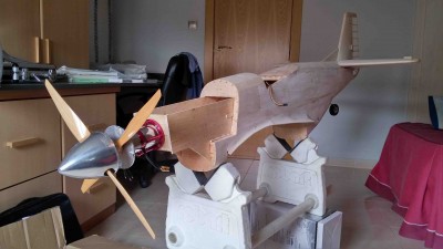

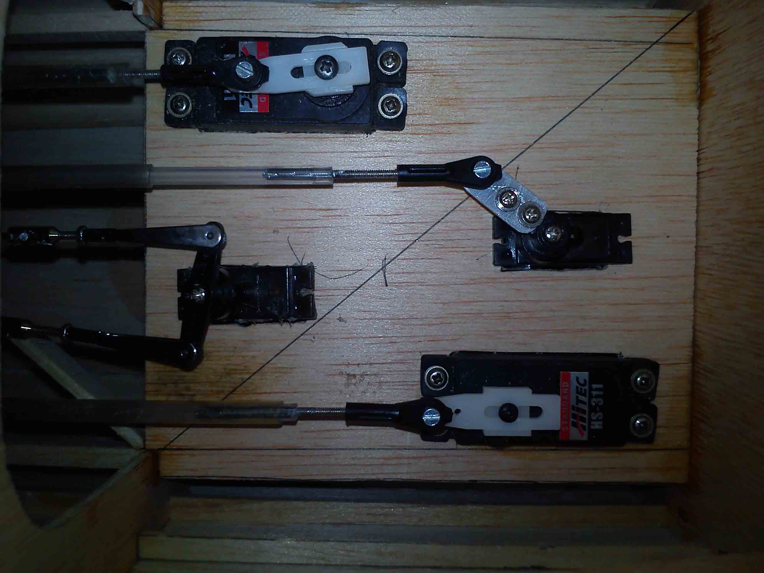

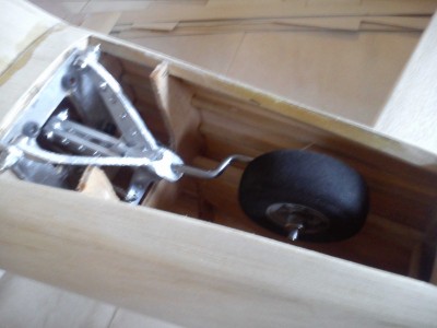

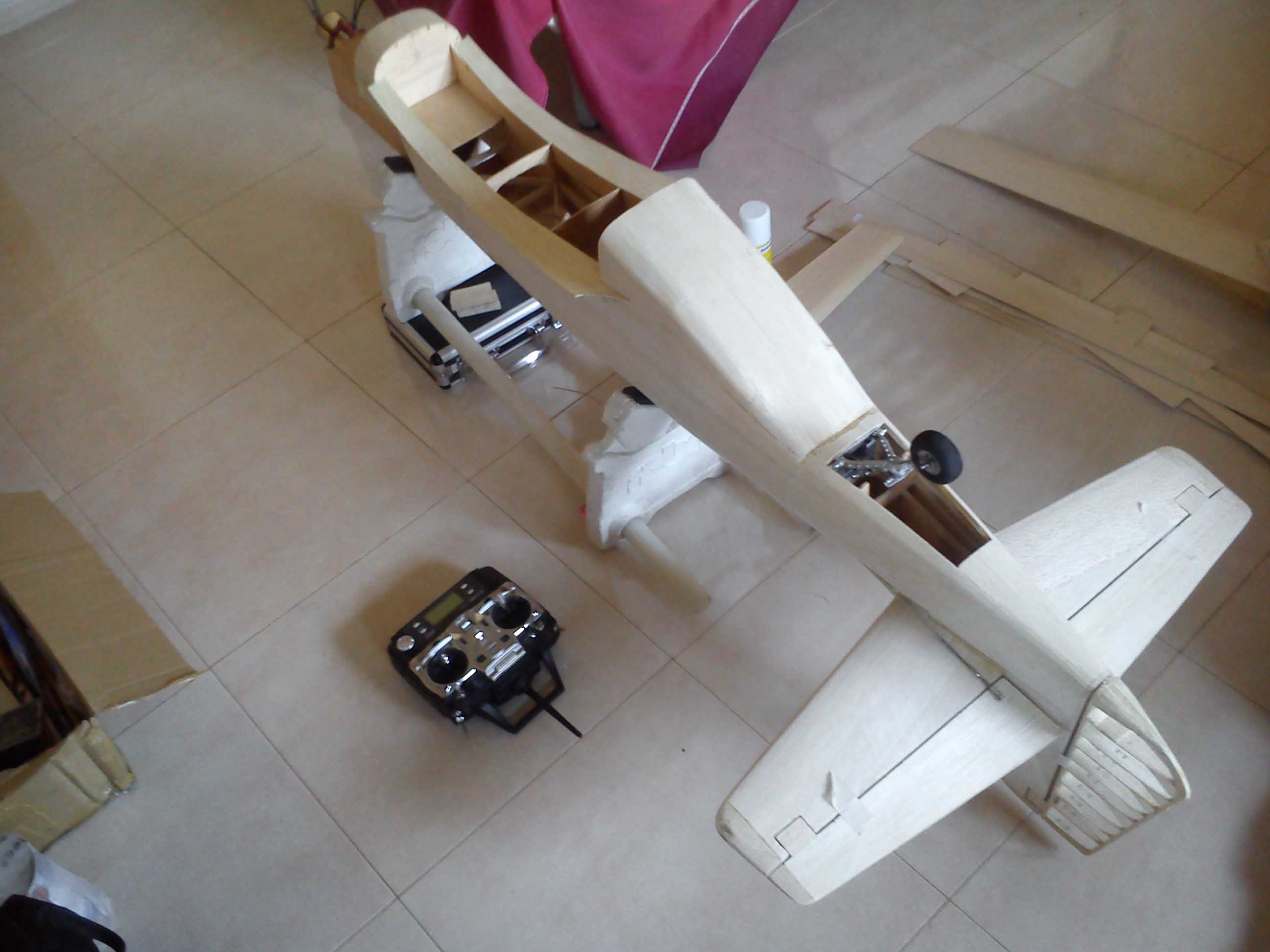

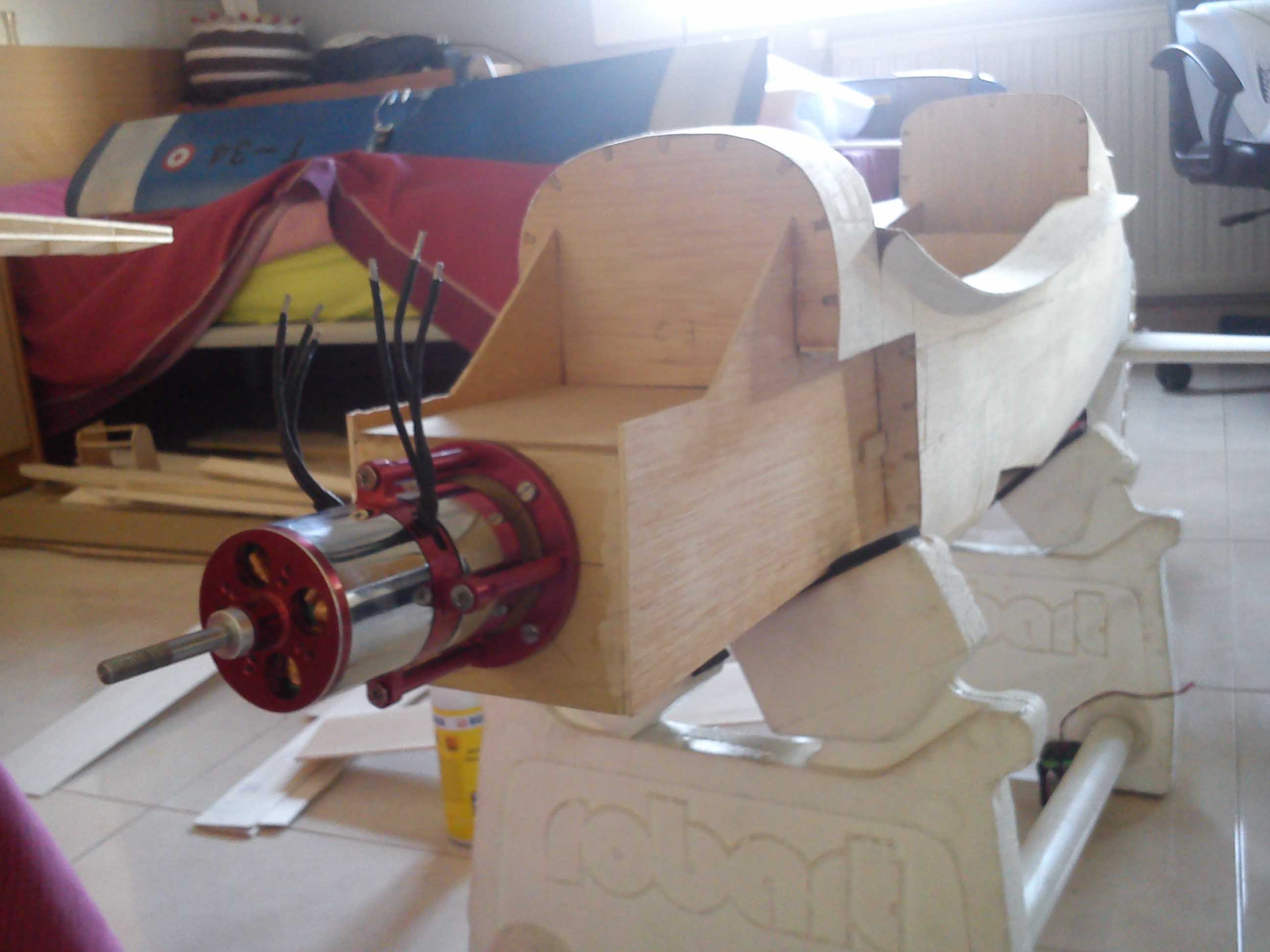

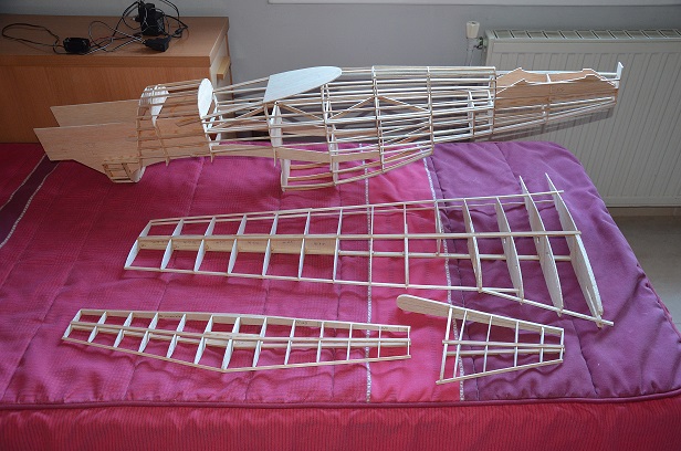

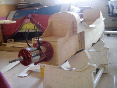

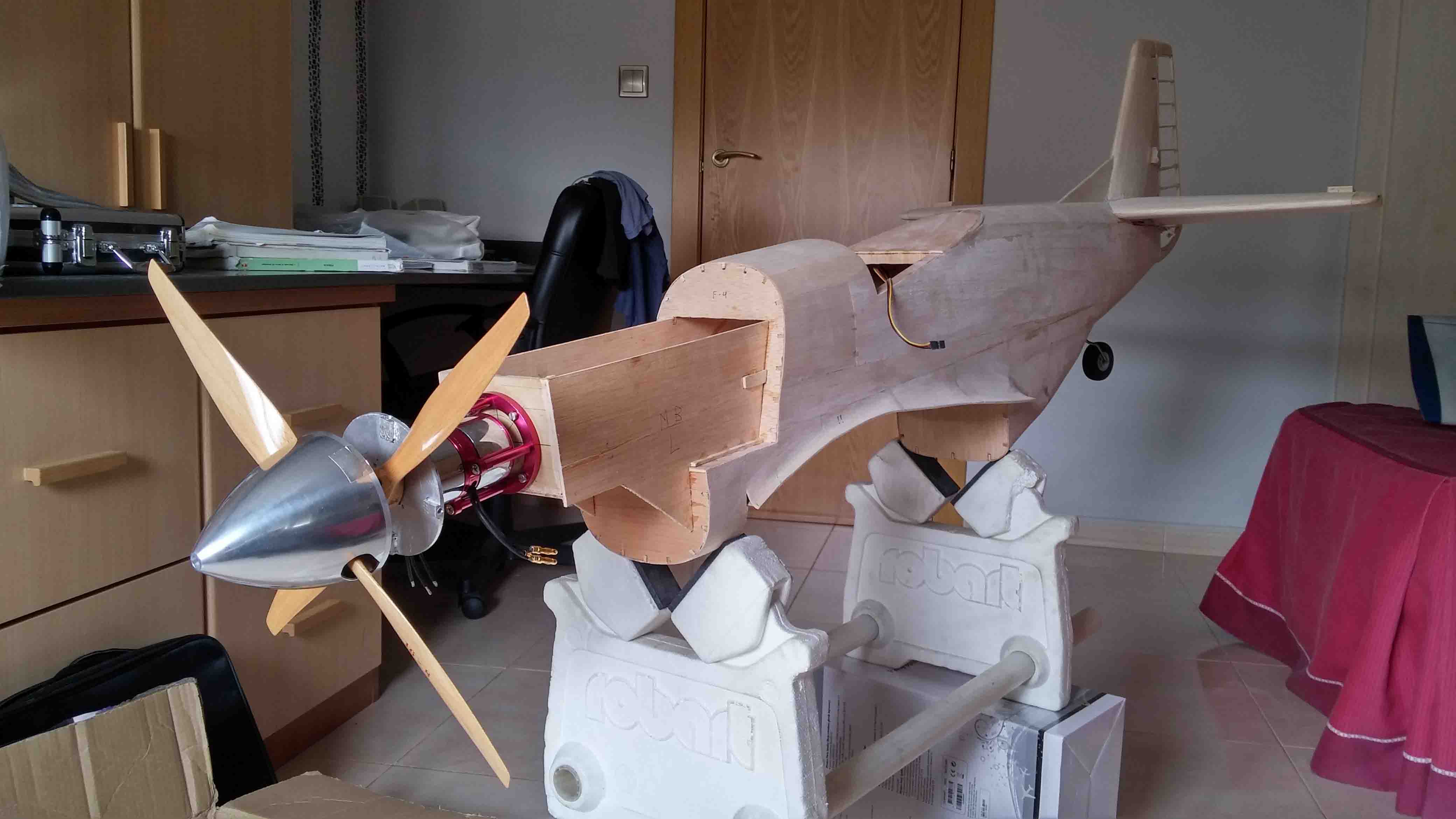

Bueno, ahi van unas fotillos más después de un tiempo de ausencia. El fuselaje completamente enchapado, servos instalados al igual que el tren de aterrizaje trasero que esta listo y operativo. El motor como podeis ver esta ya atornillado al parallamas a la espera de sus variadores. Ahora a por las alas y tren principlal y todos los ultimos detalles.

El soporte de rueda trasera te ha queda muy bien. Me pregunto si en ese taller tan bueno que tenéis, con torno y todo, no hay una fresadora, ya que ese soporte lo podrías haber sacado de una pieza en aluminio.

No, todo el tren de taras se ha hecho a partir de chapa de 3 mm de aluminio y soldando con durafix. Aunque tengo el proyecto algo estancado por la economía pretendo reanudarlo dentro de poco. Pronto continuaré subiendo fotos. :D :D

Hola RC 227, he estado experimentando con el durafix para construir un tren para un Corsair muy grande...lo que he visto es que el calentar tanto el aluminio para poder soldarlo pierde mucha dureza...no te ha passado a ti?

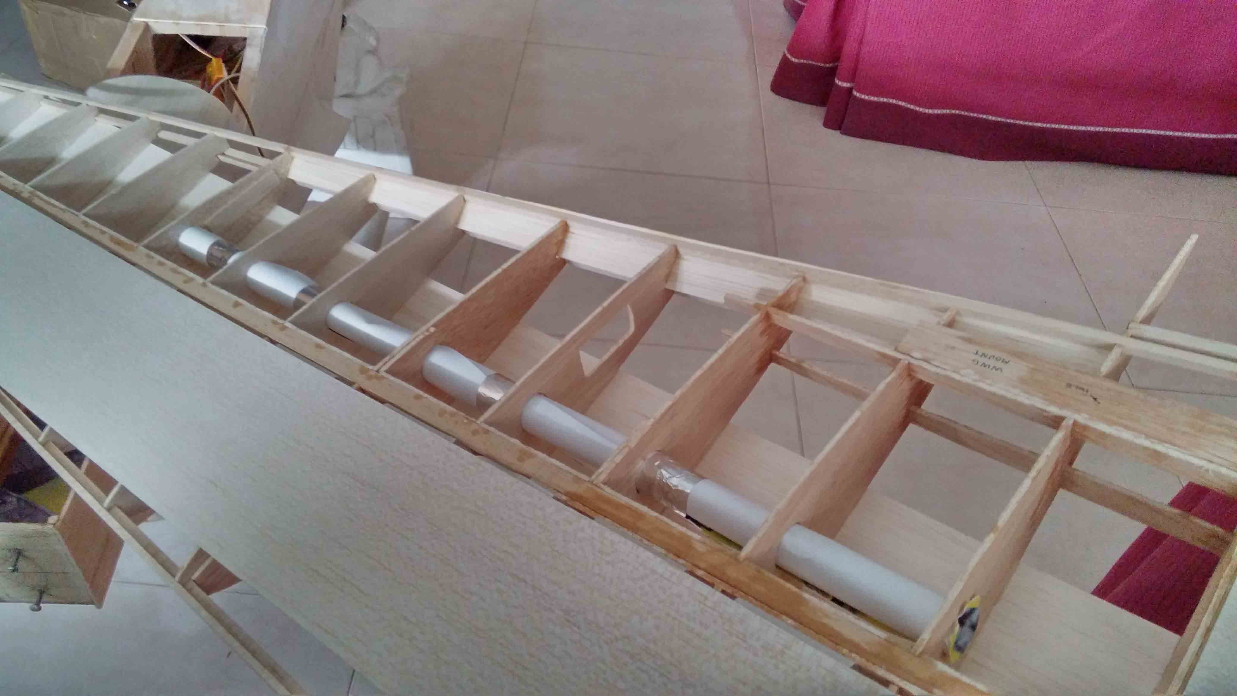

Hola Nick, estoy armando un P-51G de Top Flite, consulta, para que son los tubos que veo en el ala, me figuran en el manual de armado, pero mi kit no los trajo y no domino el ingles para ver de que se tratan esos tubos.
Rodolfo
Por Spitt
#1353727
no tengoni idea si va con el kit o no ero esos tubos se usan para pasar todo el cableado por las alas o fuselaje.
mas comodidad por si hay que reemplazar algun servo y su correspondiente cableado.
