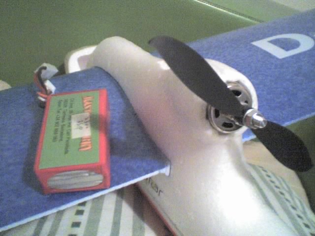

Hola, ya he pedido mi Easy Star, he estado revisando y tengo unos pack de baterías de Lítio de 7,4V 2100mAh, me gustaría saber si se las puedo poner al easy star sin problema o hay que modificar algo, las baterías pesan 100gr..... pongo una foto de las baterias...

Lo unico que tienes que tener en cuenta es que el regulador que tengas corte motor a 6V para no estropear las lipos.
las lipos deberas tenerlas equilibradas y bien cargadas con su cargador apropiado a 8,4 V

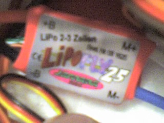

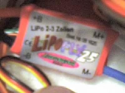

He pedido el kit RTR para empezar, no sé que variador trae, según me llegue lo miro y lo consulto, saludos y gracias.
