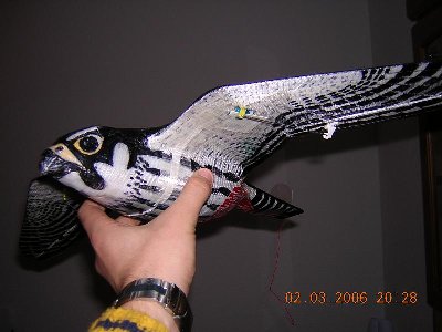

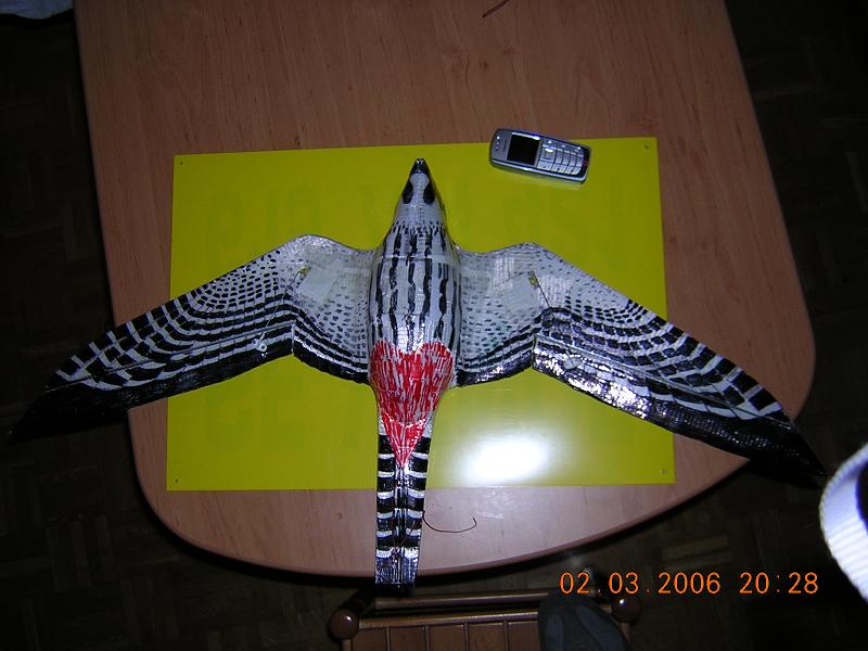

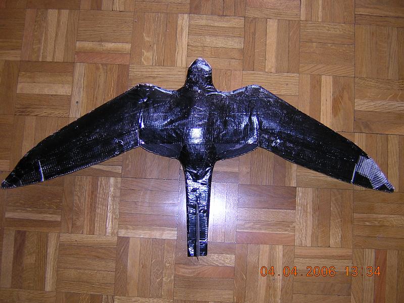

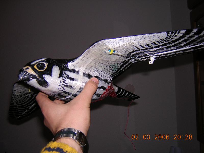

hay va una foto de un alcotan de depron forrao con cinta y pintado con rotu de tinta indeleble

es casera del todo, el ala esta basada en una zagi (misma flecha, le kito un poco por el encastre para hacer la forma del ala y le añado un poco por el borde de fuga en la zona del encastre y en las puntas .
le tuve ke kitar superficie de alerones en las puntas porke tenia demasiado mando .
son un conjunto de planchas de depron de 6mm horizontales formando el fuselaje y las alas.
el perfil es plano por debajo y hecho con kuter y lija. y el borde de fuga lo doble con la mano parriba pa conseguir un perfil autoestable.

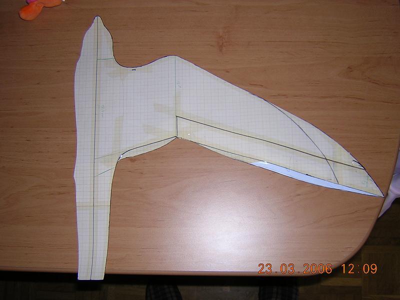

Por kurutzalde
#208140

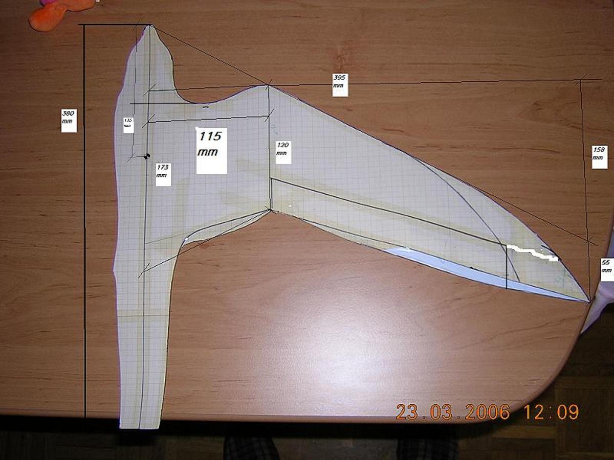

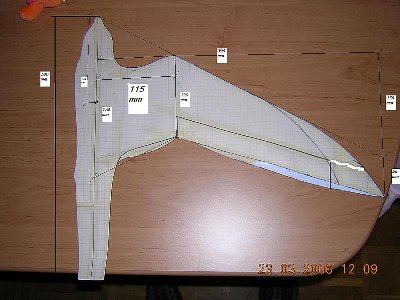

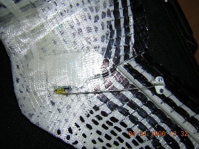

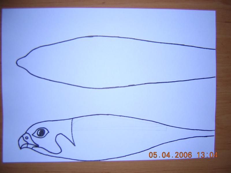

hay van un par de fotos de la punta del plano y otra del dibujo ke me hice para hacerlo

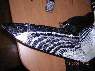

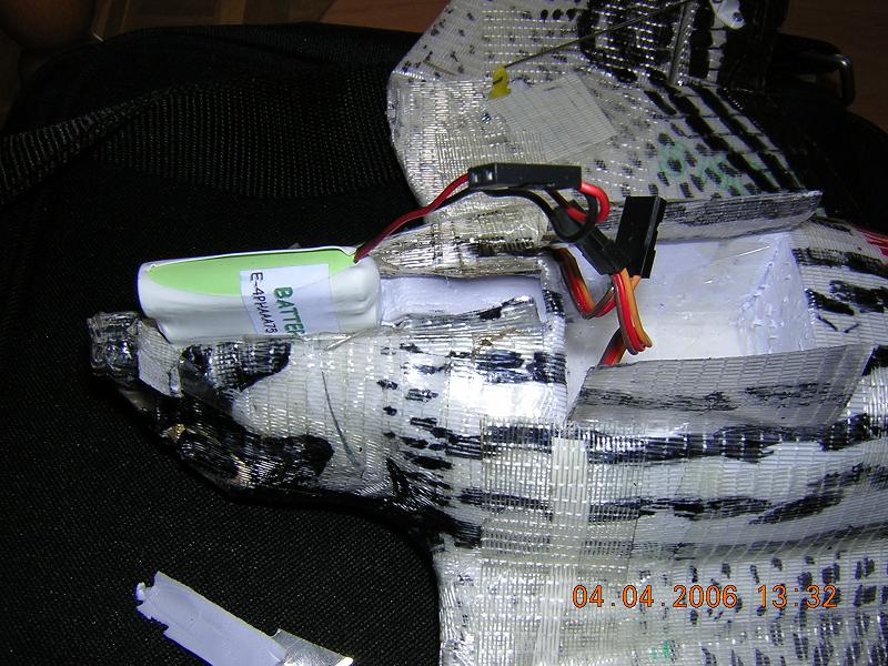

Por kurutzalde
#213911
wenas,
las alas son dos planchas de depron de 6mm, le hice un perfil a base de cutter y lija plano por debajo. despues lo forre con cinta reforzada y los bordes de fuga los doble a mano un poco hacia arriba, mas cuanto mas me acercaba al borde marginal para asi conseguir un perfil autoestable.
El fuselaje tambien son planchas de depron horizontales pegadas con cola, todo esta hecho con la plantilla ke dibujé antes y ke esta puesta en el foro .
haver si puedo hacer un plano con medidas y hacerle una foto
Por kurutzalde
#213947

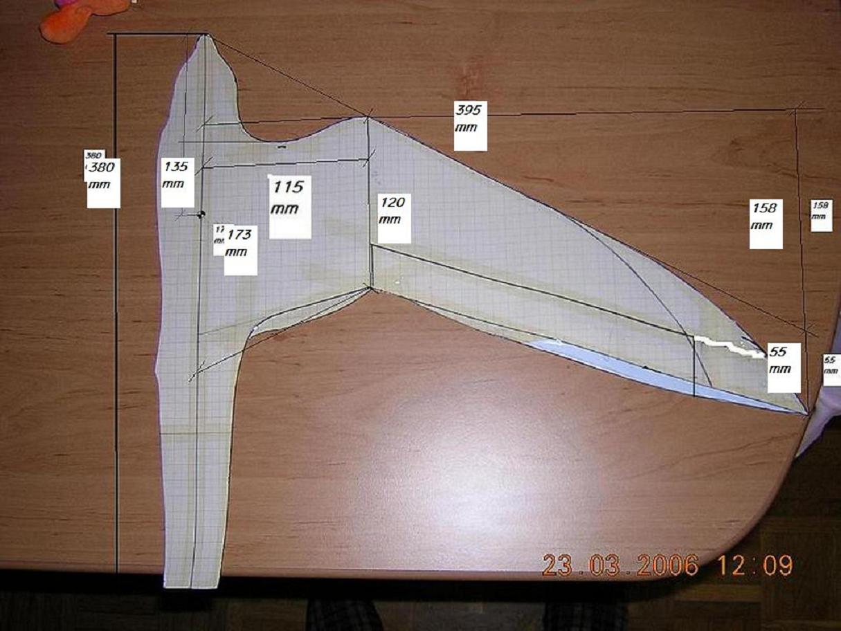

bueno le he puesto unas cuantas medidas, pero kreo ke lo mejor es imprimir la foto y ponerla a tamaño real ( cada cuadrito es 1cm esactamente) .
Por kurutzalde
#213949

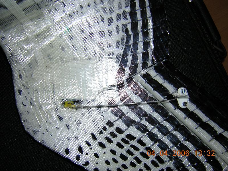

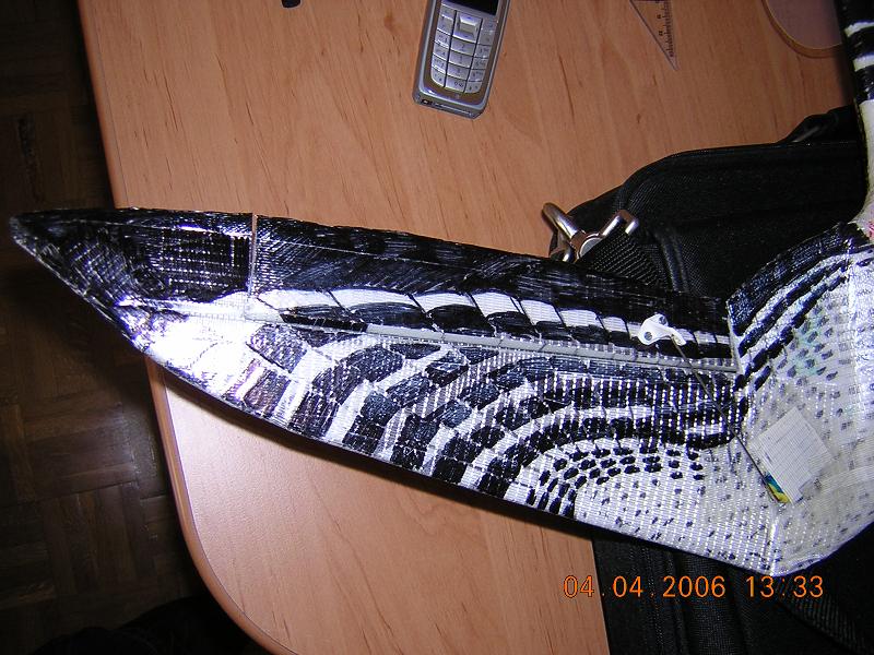

y unas cuantas fotos mas
Por kurutzalde
#213954
los numeros apenas se veian, los he puesto un poco mas grandes

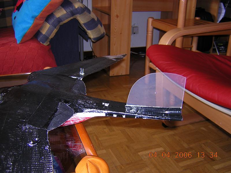

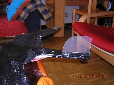

Una pregunta más, la deriva vertical que lleva en la cola ¿es absolutamente necesaria para que el pájaro no se comporte de forma extraña?, ¿que pasaría si no la lleva?

REspecto al estavilizador vertical, es imprescindible, no keda muy bonito pero en vuelo no se ve mucho.
sin el, a nada ke tocas un poco el mando se pone a bambolear para los lados y se hace incontrolable.

aki va unas plantillas para el fuselaje, hace falta una cola un poco mas larga.
se hace un dado de foam o de planchas de depron, las plantillas por los lados, se corta con un arco, luego se lija un poco y se pinta.
se puede forrar con fibra y epoxi o con cinta.
si no hay arco a darle al cutter.

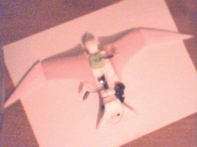

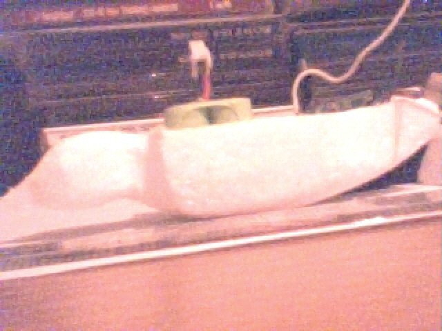

Hola de nuevo, al final, me decidí a poner aunque sea unas fotos tomadas con mi webcam, así que no son muy buenas, perdon, luego intentare hacer otras mejores, para que puedan ir viendo que les parece...
Saludos y buenos vuelos.

en fin ahi van otras, aunque sea una tras otra.
aqui una vista superior, veran que mide de largo unos 16 cm aprox y de envergadura unos 34 cm, el receptor (de momento, obviamente lo cambiaré... ) es de un micro carrito rc, y sustituiré el motor por un actuador magnético que ya estoy haciendo para las p

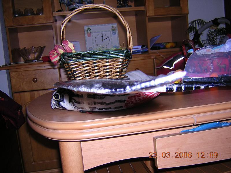

ahí va otra foto... esta vez de las plantillas.
Cabe mencionar que el ala la hice en dos piezas, porque como están muy delgadas, intentaré hacer que la pieza exerior funcione como aleron en su totalidad, en vez de ponerle alerones adicionales, otra idea es que le haga unos alerones con mica para que sea transparente y no se vea en vuelo, pero primero voy a probar así... y el perfil del ala tiene el borde de salida un tanto hacia arriba, para que el ala tenga autoestabilidad y con un movimiento muy pequeño de la cola, pueda subir o bajar, también le pondré planos verticales pequeños en mica, para que no se vean estos seran fijados a la cola, a ver que tal funciona, espero sus opiniones...
esta foto es de los moldes o plantillass que utilice para el caso

Luego sobre la cola, cuanto mas superficie horizontal peor ( la manejamos con los elevones) a no ser ke keramos poner un timon de profundidad ke yo kreo ke complica un poco las cosas.
