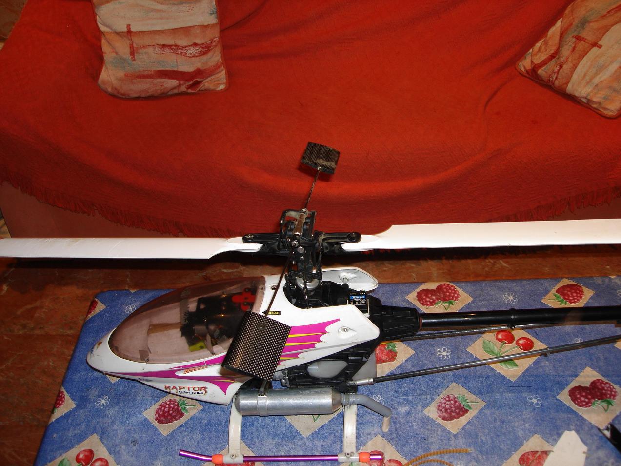

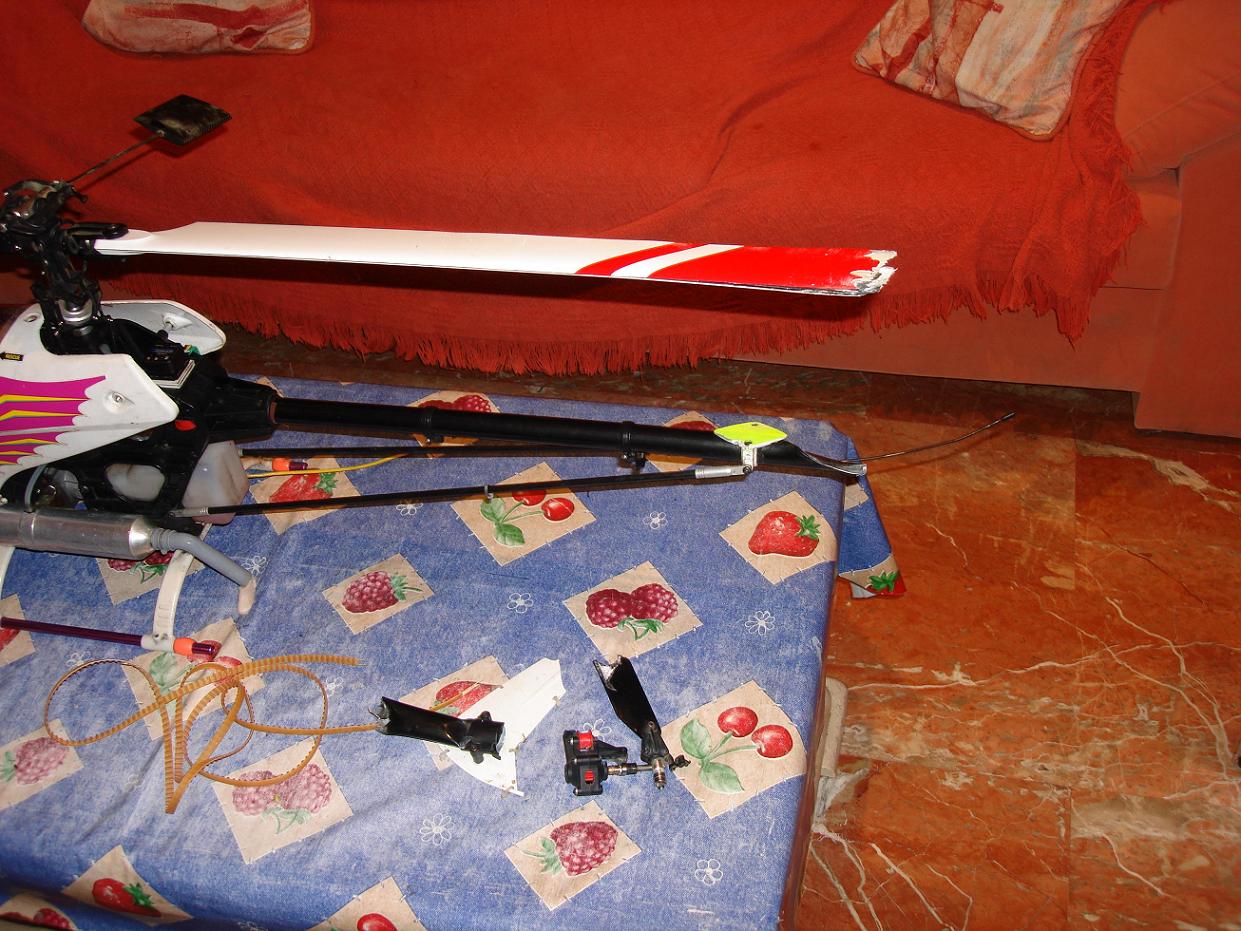

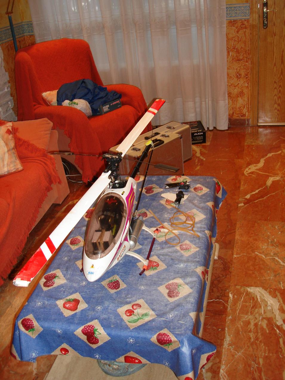

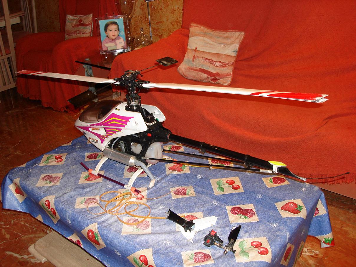

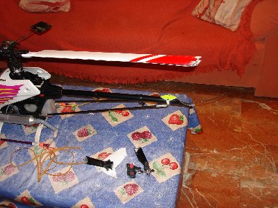

Este Domingo por la mañana estaba en el campo de vuelo y ya a ultima hora de la mañana salgo a volar para practicar un poco (a pesar de que hacia aire) y practicando el kaos pego un golpetazo el heli y salio algo disparado.
El heli estaba en invertido en ese momento y se pone a girar de cola, meto autorrotacion e intento sacarlo de piroflip pero claro lo que había salido volando era el rotor de cola y no tenia cola (pero el instinto me hizo tirar de cola :lol: ) le doy para sacarlo de tonel pero casi no tenía mando (se había partido una rotula de la pala, eso lo vi después).
Asi que lo único que me quedaba por hacer es aterrizarlo en invertido como el vídeo que hay puesto en un post (la de cosas que piensas mientras estas viendo que el heli cae y no se pega la vuelta) y lo fui dejando caer y cuando estaba cerca del suelo metí todo negativo para que pararan las palas lo mas posible, dentro de lo que se podía ya que una pala no hacia nada y en tembleque que tenia el heli por estar con las palas tocadas.
Al final no fue demasiado grave para lo que podía haber sido, así que en casa tarde 2 horas y lo tenia ya reparado :lol: :lol:
Pongo unas fotillos para que veáis como se quedo

La maniobra es bastante compleja y fuerza mucho el rotor, hay que pensar que hay momentos en los que le estas metiendo unos 6 grados de paso mas el alabeo o profundidad que le puedes sumar de 6 a 10 grados mas (dependiendo de que heli) con lo que te juntas con de 12 a 16 grados en una pala con lo que la pala de dobla hasta que llega al tubo de cola, si esto le añadimos porta palas de plástico, hup de plástico, dampers blandos, hace que la pala tenga mas flexion hacia el tubo de cola y las consecuencia es la que veis en la foto :roll:
