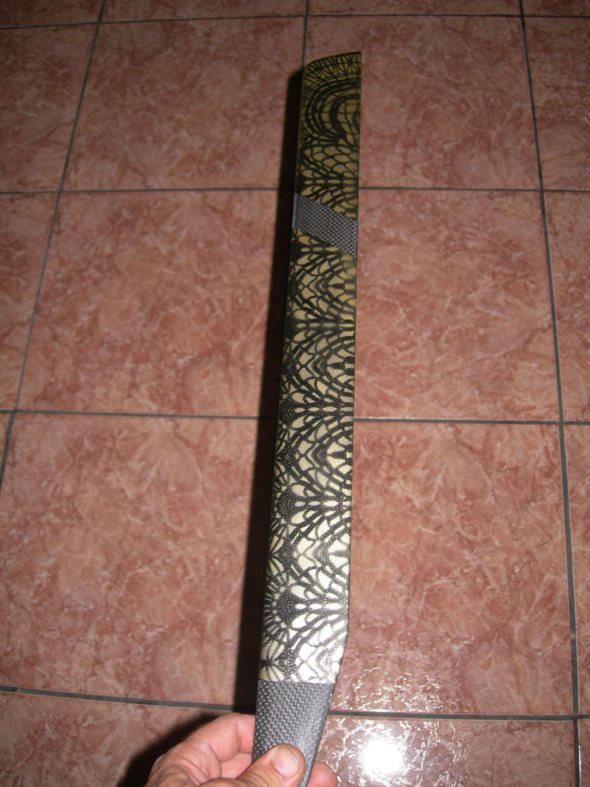

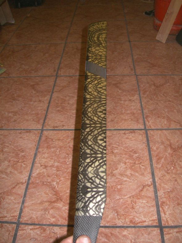

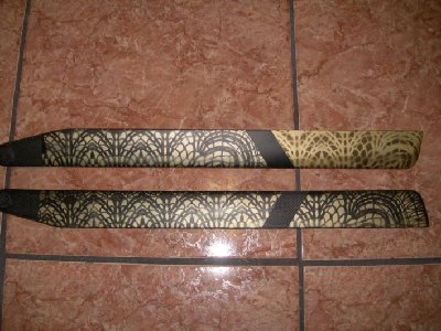

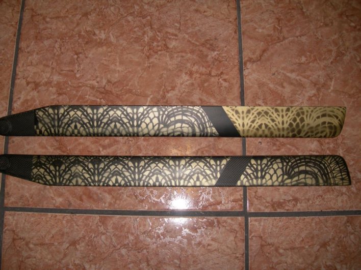

Buenas compis os en seño mi nuevo diseño de palas fabricadas para mi t-600 rellenas con doble capa de fibra de carbono, listón de madera,barrita de plomo, depron y alambre acerado de 1,5mm etc...
Diseño único. je,je,je,je,....

Aver Te explico. Sin en barnizar cada una160g aprox. y acabadas con barniz 165g
Todo de pende de la carga que le quieras dar.
