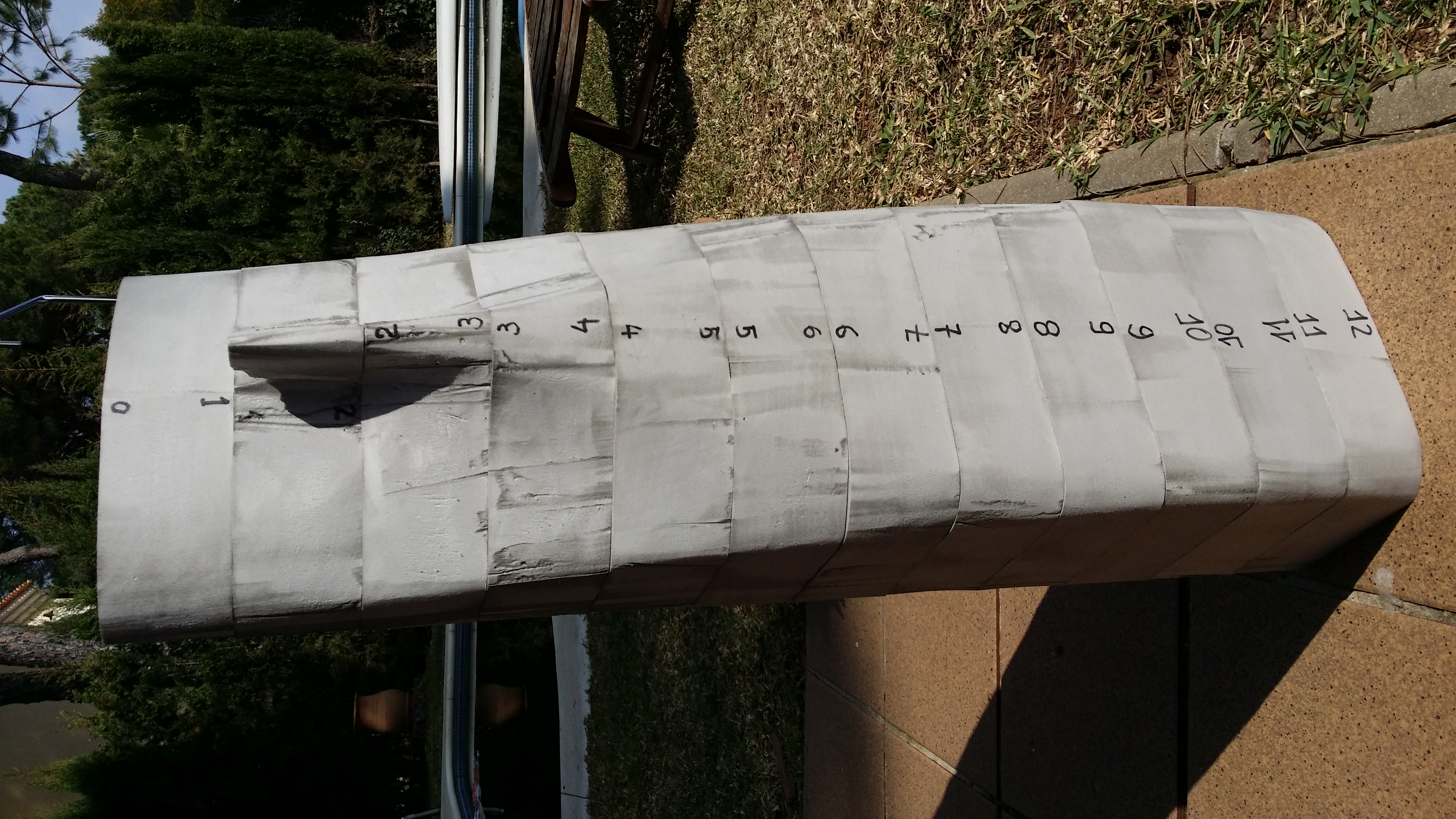

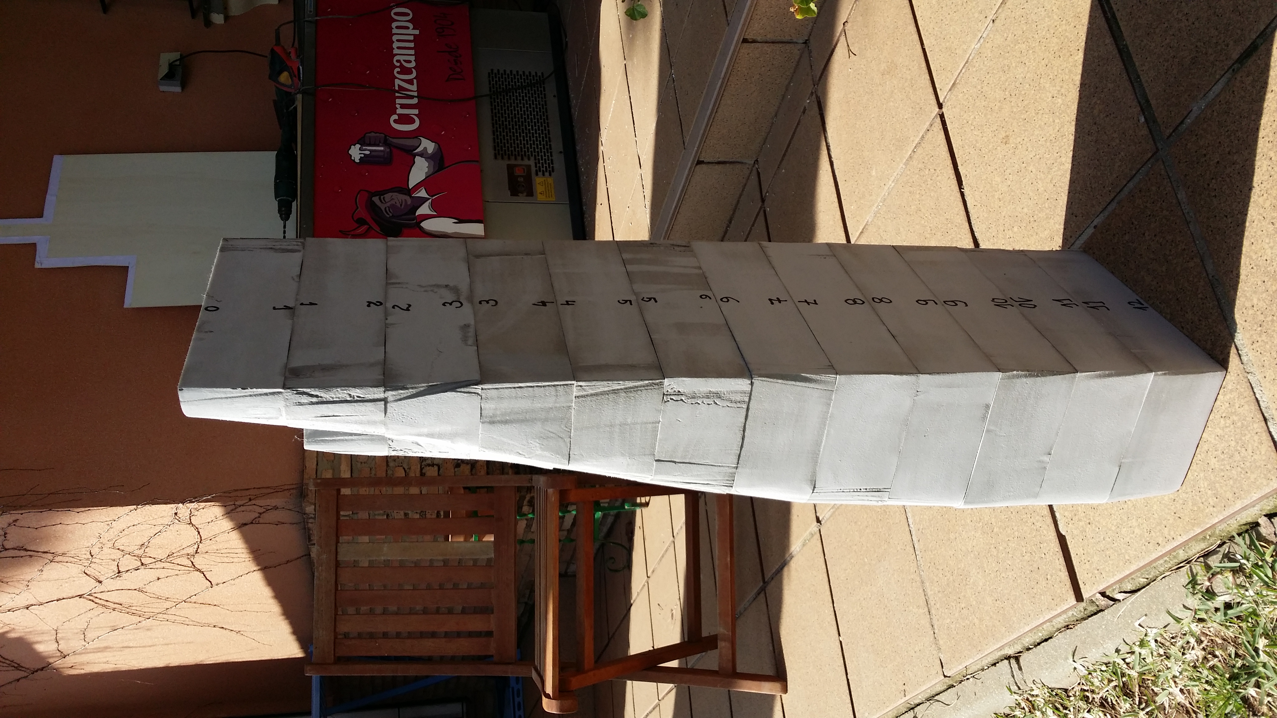

Os adjunto algunas fotos del estado en que se encuentra la mitad del casco realizado en poliestireno extruido que espero enfibrar con fibra y epoxy en los proximos días.
¿Que configuracion de partida veis posible para empezar a probar?

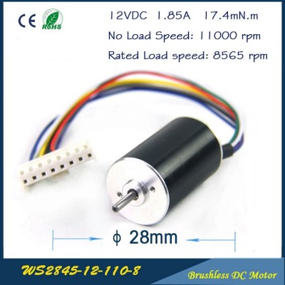

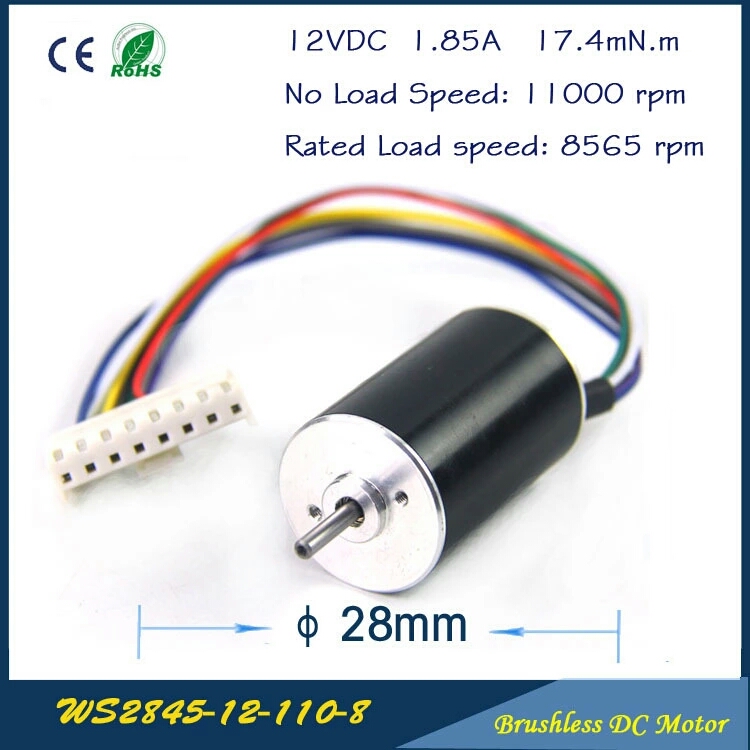

He encontrado este motor que a priori cumple con la potencia al eje calculada y esta dentro de la potencia que pueden dar las placas solares.
Product Name
11000rpm 20W 12V DC 1.85A 0.017mN.m 28mm * 45mm Hall Fan brushless motor Brushless DC Motor
Specifics
Efficiency 75%
Continuous Current(A) 1.85A
Usage Fan,Home Appliance,Other
Output Power 20W
Protect Feature Explosion-proof
Type Micro Motor
Certification CCC,CE,ROHS
Torque 17.4mN.m
Speed(RPM) 8545 rpm
Commutation Brushless
Voltage(V) 12VDC
Model Number WS2845-12-110-8
Construction Other
Motor Housing Aluminum
Bearing NMB Ball bearing
Wires 8 wires
Sensor type Hall sensor
Diameter of Motor 28mm
Length of Motor 45mm
Class of insulation Class B
No-load speed 11000rpm
Net weight 92g
Si el motor fuera ok, faltaria encontrar ahora una helice del mayor diametro posible (60mm por el espacio disponible en el diseño del casco) capaz de transformar esa potencia en el eje a energia mecanica a un determinado regimen de vueltas que es la incognita. Luego habria que adaptar las revoluciones nominales del motor con carga 8545 a las revoluciones de la helice con la consiguiente reductora.
Que opinais? Encontrais algun error en este planteamiento?

Salvo que las especificaciones del motor no sean correctas no veo el error. Creo que ls diferencia esta en la potencia que entrega un motor y otro. El tema de la reductora solo lo veo en el caso que haya mucha diferencia entre el regimen optimo de la helice y el del motor.
Uff esto es un lio. Por si te sirve recuerda que solo necesito una velocidad constante de2 nudos
#1366968
raspiboat escribió:Salvo que las especificaciones del motor no sean correctas no veo el error.
Con los datos que dan los fabricantes hoy dia... nunca sabes nada
raspiboat escribió: Creo que ls diferencia esta en la potencia que entrega un motor y otro. El tema de la reductora solo lo veo en el caso que haya mucha diferencia entre el regimen optimo de la helice y el del motor.
¿Y cual es el régimen de la hélice? Me refiero, puedo encontrar muchisimos motores que entreguen la potencia que ando buscando, pero cada uno tiene unas revoluciones distintas.
En la vida real es más sencillo, se busca el motor a la potencia adecuada o el mayor al cual esté limitada la potencia por ley. Más o menos todos los fabricantes tienen motores del mismo tamaño y rpm y si no da igual porque suelen pedirte una marca y un modelo. Luego se calcula una hélice a medida del barco y se hace exprofeso. Claro que si no me cabe en el vano del codaste pues le pongo en vez de tres palas 4. He llegado a ver en pesqueros 5. Más ya no.
raspiboat escribió:Uff esto es un lio. Por si te sirve recuerda que solo necesito una velocidad constante de2 nudos
No, no lo sabia. Pero vamos... me imaginaba algo parecido. Por eso cogí del catálogo el motor más pequeño. Y ese es mi consejo. El más pequeño. Que luego a luego, si va a ir todo/nada le pones un brushed y un fin de carrera y te ahorras el variador.
Mira este M500: http://www.mtroniks.net/prod/Motors-For ... s/M500.htm
para 12v pero como bien dice se te puede ir a 15A pero es que te pillas el M400 y se te va a 12A.
Será que como yo hago los calculos a mi manera me dan siempre cosas parecidas.

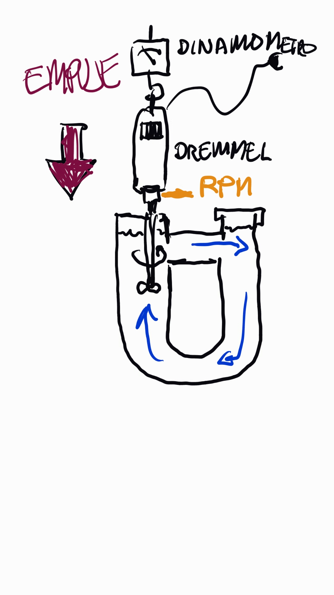

Itubal nuevamente te agradezco tu interés en todo esto. Tengo una novedad importante que creo nos puede dar un margen en enegrita disponible. He revisado el diseño y creo que podre albergar 5 placas solares en lugar de las 3 iniciales. Esto me proporciona 4×18=72 W (el resto es para la electronica). Con esta energía podemos buscar un nuevo brushless?
Por otro lado voy a montar un pequeño experimento para afinar al máximo con el motor ya que no me sobra energía. Lo detallo en plan telegrama ya que estoy escribiendo desde el móvil...
1. Con el modelo terminado en fibra y lleno de lastre hasta ponerlo en su calado de diseño, con la ayuda de un dinamometro digital realizó una prueba de arrastre a la velocidad de operación 1 m/s y determinó el empuje real que necesitaré
2. Monto la hélice máxima que admite el diseño de 60 mmm y 4 palas sobre un taladro Drwmmel con la bocina correspondiente y su variador de velocidad
3. El Dremmel a su vez colgará de un dinamo metro que medirá el peso del conjunto en reposo
4. La hélice y su bocina se sumergen en un circuito semicerrado de agua salada fabricado con tubo de pvc asemejándose a una tobera cerrada.
5. Se pone en marcha el Dremmel a diferentes velocidades y se obtiene el empuje neto en el dinamo metro
6. Para la lectura del empuje buscado obtenido en el punto 1 anotamos las rpm
7. Ya tenemos las vueltas a las que tiene que ir la hélice para lograr el empuje deseado
8 solo falta encontrar el motor brushless más pequeño (menos potente) que proporcione esas vueltas en carga. En el caso que no exista se busca el más aproximado ligeramente por encima de vueltas o una reductora adecuada.
Prepararé el experimento en cuanto tenga el casco terminado y compartiré por aquí fotos y resultados.

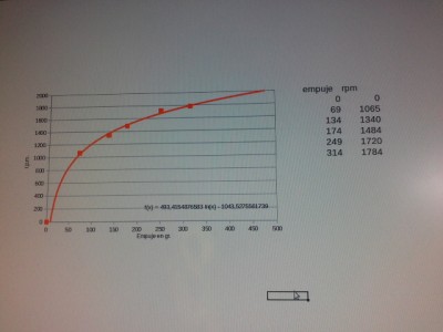

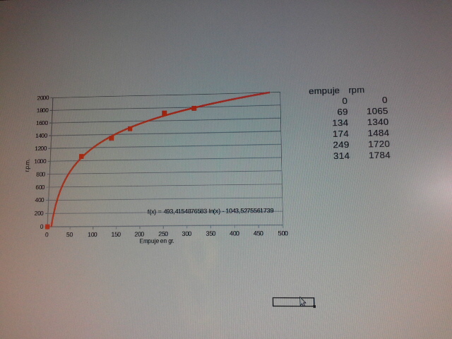

#1367146

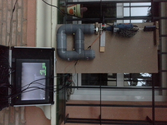

Aunque luego editaré de nuevo este post me apetece mucho compartir los resultados obtenidos en la primera prueba.
Primero el "invento"
Circuito cerrado de agua dulce en este caso
Motor eléctrico de velocidad regulable
Dinamómetro para medir el empuje
Tacómetro para medir las rpm conectado a una raspberry pi
Última edición por raspiboat el Sab, 18 Mar 2017 20:05, editado 1 vez en total.
#1367148
Y los resultados obtenidos para la hélice de plástico, 4 palas y55 mm de aliexpress...
Esto me da una idea bastante precisa del empuje obtenido en función del número de vueltas.
Ahora queda finalizar el modelo en fibra, hacer la prueba de tracción con el modelo en su calado de diseño y obtener el empuje necesario para obtener una velocidad de 1 m/s.
Casi nada
Última edición por raspiboat el Mié, 17 May 2017 0:33, editado 1 vez en total.

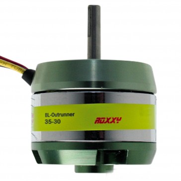

Creo que ya he encontrado la motorización que necesito para el proyecto.
ROXXY BL OUTRUNNER C 35-30-45 300 KV
Application:
Modèles réduits de gros bateaux
Remplace le motoréducteur Mini-Navy Kompakt
Exemple d'utilisation:
Tension 12v - Hélice 60 mm tripale - conso 2.8A poussée: 750 g
Caractéristiques techniques:
Régime (Kv): 300 Tr/mn/V
Tension: 10...25 Volt
Courant sous charge (5 min/120°c): 7 A
Couran mx (60s): 10A
Puissance : 140W
Puissance maxi (60 sec.) : 240W
Diamètre du corps: Ø35 mm
Longueur: 31 mm
Diamètre de l´arbre: Ø4 mm
Poids total avec cordon/adaptateur: 78 g
Me permite trabajar en el rango de rpm que necesitare aprox. 1500 sin reductora.
De momento a seguir con el casco.
Que opináis????

Gracias a todos por responer. Finalmente me he decidido por el motor outrunner de multiplex de mi ultimo post. En teoria reune las caracteristicas que estoy buscando. Cuando me llegue y haga las pruebas de consumo y empuje las compartiré.
#1370555
Mi queridos colegas, por fin he recibido el motor y pensé que no llegaría nunca. Por si os interesa el motor Roxxy c35-30-45 outrunner está agotado en casi cualquier página que busques. Lo pedí en España y después de un mes esperando tuve que anular el pedido y solicitarlo a una página en Belgica donde quedaba una unidad. En 4 días en casa. :D
Como ya sabéis si habéis leido el resto del hilo, necesitaba una motor con un alto par ya que se trata de un modelo de más de 1,5 metros en el que primara el bajo consumo por encima de la velocidad ya que se trata de un casco de desplazamiento.
Pues bien tengo el placer de compartir los resultados de consumo de esta joya trabajando a aproximadamente los mismos regímenes de vueltas que obtuve para calcular el empuje de la hélice.
Estos son los resultados:
Y este el invento para llevarlo a cabo:
Estos resultados me hacen ser muy optimista respecto a las posibilidades de este motor para mi diseño. 325gr de empuje de la hélice de 55 mm con un consumo de apenas 500 mA creo que está muy bien. No obstante el experimento se ha hecho en agua dulce y con la hélice sumergida en un recinto muy pequeño por lo que la cavitación y el régimen turbulento seguro que han tenido su efecto. De cualquier modo todo parece indicar que el motor se ajusta muy bien a lo que necesito.
Ahora falta instalarlo en el casco y comprobar si los empujes obtenidos en el banco de pruebas se cumplen con bastante aproximación con el prototipo navegando. Por cierto si algún experto se ofrece voluntario a resolverme algunas cuestiones sobre la instalación de eje y su correspondiente bocina le estaría muy agradecido.
Mi idea es una vez instalado probar el conjunto con diferentes hélices y quedarme con aquella que me proporcione más empuje, con menos consumo.
Os seguiré contando.
