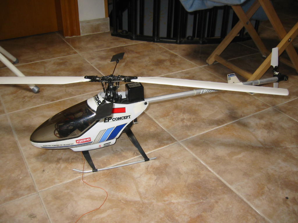

Hola gonzo, lo que me cargué del ep concept es el variador, de el salen los cables del interruptor, los que van al motor... y hay una especie de potenciómetro para ajustarlo con un destornillador pequeño…en la tapa dice...”power mos fet amp for helicopter MA-5, no se muy bien si fue una sobrecarga... pero empezó a salir humo de el.. y al tempo de pararlo ya se avía fundido parte de las soldaduras de estaño de los circuitos interiores, la batería que uso es la de la casa una nicd de 8.4v-1000mAh y no se si estava demasiado cargada o que paso ya que nunca me dio ningún problema de nada. pues eso a ver si podéis aconsejarme para encontrar uno que pueda acoplar, todo lo demás parece estar bien, recuerdo que el equipo es de la casa sanwa. Espero poder averte dado suficientes datos. gracias por todo :D

No se lo que le habra pasado, lo mas logico es que se fundiera por consumo excesivo...
Busca un variador de uns 30A y con eso es suficiente...
Si le encuentras especial para helicoptero mejor.
Puedes poner alguna foto del heli?

Gracias gonzo, este es el heli en cuestion he mandado otra foto del variador quemado... ¿me aconsejas alguno en concreto?

variador a parte, yo te recomiendo que te pases a las lipos.
Cuanto rato vuelas con esas baterias?. Con unas lipos podrías llegar a mas de 15 minutos de vuelo a pleno rendimiento.
Te las aconsejo!!!

Como te comente uno que llegue hasta 30A es suficiente...

Realmente el EP Concept tiene muy buena pinta... Los de Kiosho se lo curraron, al igual que el nuevo Caliber M-24 (aunque los dos helis no tengan nada que ver...).
Parece que tiene que volar muy bien...
