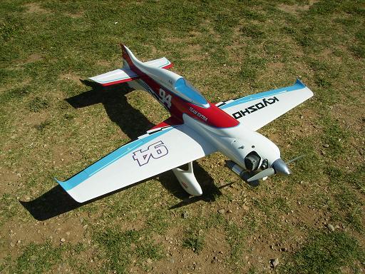

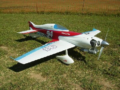

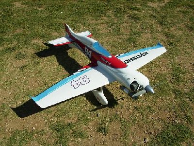

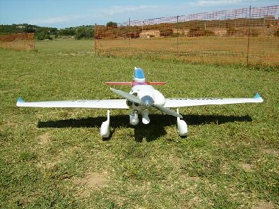

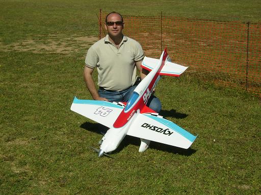

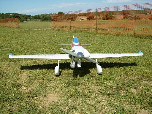

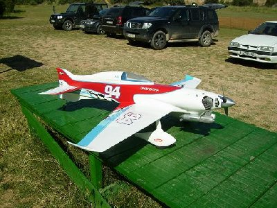

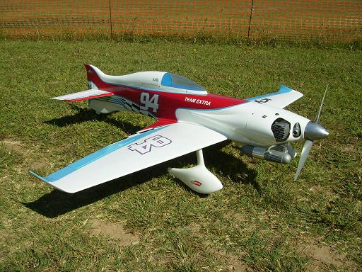

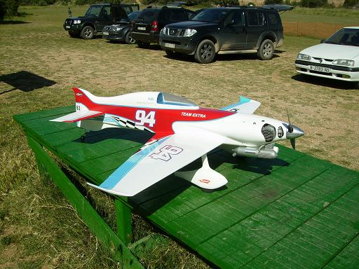

Hola Foro
Esta mañana me acerqué al campo de vuelo para hacer unas fotitos a la criatura. Como hacía bastante viento desistí, dicen que una retirada a tiempo es una victoria :lol: :lol:
Es un modelo nuevo de Kyosho, el kelly 70. Con una enverg de 1400 mm y long de 1280 mm, el peso 3 kgrms.
Es un ARTF con el fuselaje de fibra de vidrio y alas de costillas de balsa enteladas con algo parecido al oracover. Digo que es parecido al oracover porque si le pasas la plancha y te pasas de temperatura el film prácticamente se deshace :oops:
Le puse un SC 90 de 2 tiempos :shock: :shock: , si ,si como digo :oops: . En el campo me han dicho si estaba "pillao". Pero mirar el modelo admite hasta un os 70 de 4 tiempos . Si nos fijamos cuanto pesa el motor de 4t , pues parece increible pero pesa más que el os 90 2t ( eso si, sin el escape ) Así que me decidí por ello y realmente no creo que sea tal locura. A quitar gas pues siempre estamos a tiempo :lol: .
Solo tuve que atrasar un poquito el alojamiento de las baterias, y el modelo que perfectamente centrado. :oops:
Desde luego el modelo sale de lo común , me refiero a su estética. Pero eso si, gancho tiene, en el club les ha gustado a la mayoría de los allí presentes.
Cuando lo pruebe os diré las sensaciones que me transmite. De momento habrá que comformarse con algunas fotos :wink:
Espero que os guste , saludos.

1º Esta guapisimo, lo vi antes de que lo comercializaran y la verdad es que la estetica tipica de los RACERS (no races ;)) es muy bonita.
2ºCon el peso final y las caracteristicas del perfil alar (que supongo que habran elegido uno fino para correr) SÍ, estas pillao, vete preparando para una pasada tipo caza a toda pastilla :lol: . saludos y que lo disfrutes, pon un video, quiero ver si es racer de verdad o no ;)

Es muy bonito, si señor. Un 90 2T !!!!! :shock: Eso va a ser un autentico cohete, me gusta :twisted:
Ya nos contaras que tal vuela
Si no es mucho preguntar, ¿cuanto ha salido la criatura? y donde lo has pillado? es que tengo un saito 80 huerfano y lo mismo..... :roll:

El precio 250 euros , barato no tiene nada pero te lo dan ARTF que es de agradecer sobre todo en la pintura del fuselaje.
En el campo esta mañana escuche a uno que decia ....... "verlo en el suelo parado ya acojona....... :lol: :lol: "
Un tiro tiene que ser. Vamos el modelo seguro que no es apto para cardiacos :lol:

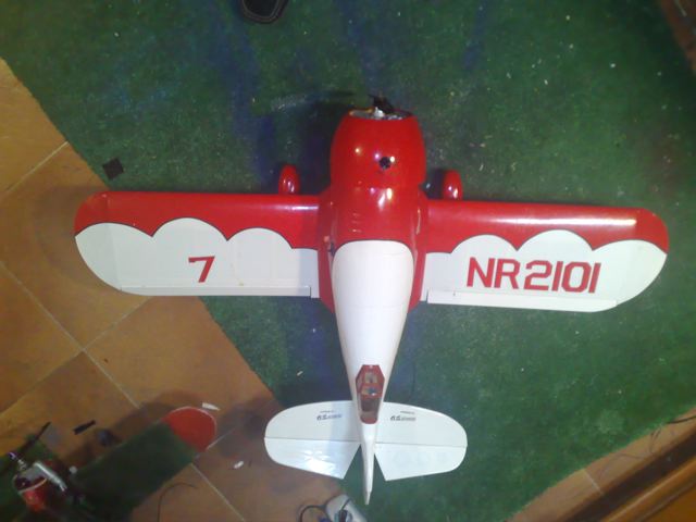

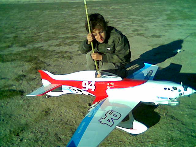

Me gustaría ver vuestros kellys con los motoracos que les habéis puesto, deben ser un misil, el mío monta un OS 55 y a mitad de stick ya vuela rápido, a todo gas acojona (menos mal que no le puse el OS 75 que pensaba). Yo no soy muy experto y lo vuelo bien y no tienen más dificultad que cualquier otro ala baja. El acero de los patines es bastante flexible, el problema no es tanto que rompas el ala si entras torpe como que con la flexión la punta trasera del patín llega a pinchar el recubrimiento del ala y haces un agujero (me ha pasado 2 veces). Hay que llevar poco mando de profundidad y lo justo de alabeo para controlarlo con suavidad. Hacer una pasaba baja por la pista a todo trapo y un poco inclinado es una gozada. Ahora tengo también el Gee Bee R1 con fuselaje de fibra para un 25 y eso si que es un misil cabrón, se te pone el corazón a tope entre lo diminuto que es y lo mucho que corre. Lo he volado tres veces y lo he aterrizado sin problemas y eso ya es pufff…le auguro una corta vida ya que no creo que me vaya a perdonar ningún error pero verlo despegar, girar y correr es toda una experiencia.
MI KELLY Y MI HIJO PEQUE GUILLERMO

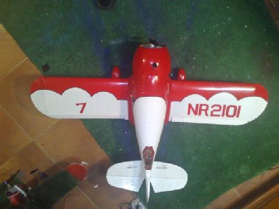

Este es el engendro volador que corre como el grande.
