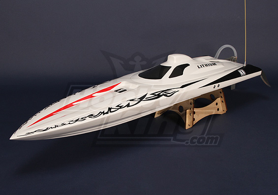

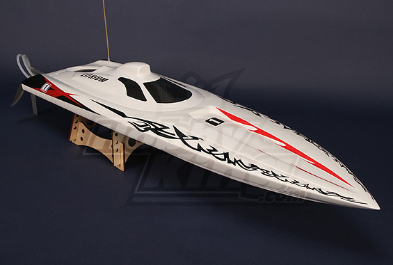

Hola a todos, ha entrado en hobbyking está nueva lancha:
http://www.hobbyking.com/hobbyking/stor ... ug-n-Drive
Spec.
Length: 1075mm
Width: 310mm
Height: 120mm
Weight : 2780g
Motor: 40-74 size 1620kv Watercooled brusless
ESC: 125A watercooled
Drive system: 4mm
Me gustaría saber que opinais, que tipo de hélice es la más adecuada, que baterías me recomendais para sacarle la máxima velocidad, cuántos kmh podría alcanzar esta lancha?, gracias.
#951512
Hola:
Ayyyyyyy, la juventud... escribes un sábado y esperas respuestas el domingo al mediodía, jejejejejeje
A ver, que he visto de este bello cacharro...
The Osprey is an extra large (1.075mtr) V-Hull fiberglass racing boat comes with a powerful 1620kv watercooled brushless motor and esc makes it a seriously fast R/C racing boat. All quality hardware is included. You only need to add a two 3S 4,000mAh 20C+ and your own Rx/Tx. Perfectly finished fiberglass hull glides and planes very well.
You will not be dissapointed by the quality of this boat!
Spec.
Length: 1075mm
Width: 310mm
Height: 120mm
Weight : 2780g
Motor: 4074 size 1620kv Watercooled brusless
Drive system: 4mm
Required.
Radio System (2ch) & Receiver
1 x 3kg standard size servo
2 x 4000mah 3S 20C Lipo

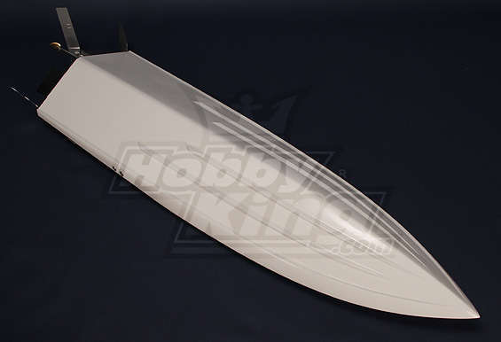

1 - Dos palabras: Im - presionante
El tamaño... 1075 mm son muuuuchos mm, ¿te gustan los barcos grandes? este es uno de ellos.
2 - De regular a buena la configuración de motor... mas bien justa para peazo ´e bicho, pero vale. Estamos hablando de unas 36000 RPM con 6S (yo me las buscaría de 5000 mAh).

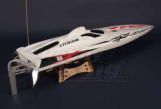

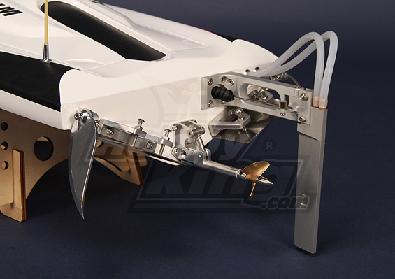

3 - Me gusta mucho el hardware trasero:
Viene equipado para optimizar los set-ups que quieras.

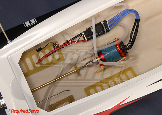

4 - me sorprende el detalle de la doble toma de agua... una va al variador (solamente) y la otra refrigera tanto el motor como el soporte del motor (¿esto nos está hablando de EXCESO de calor en esa zona?... no lo sé)
... de ahí las dos salidas...
5 – Todo esto es solucionable a corto/mediano plazo, porque puedes ir optimizando el equipamiento del monocasco a lo largo de tus entrenos... lo que no me termina de convencer es que el casco presente esa configuración antigua... sin el “resalto” o “escalón” en la quilla, propio de los cascos mas modernos.
Tampoco es pa suicidarse... he visto (y sigo viendo) correr cascos con muchos años encima y siguen mas o menos competitivos.
CONCLUSIONES:
A mi me gusta... claro, no soy ni mucho menos, un experto en monocascos.
Tambien es cierto que por ese precio (quizás, con mucha suerte) podrías hacerte con un buen monocasco comprado por partes... me explico:
Un buen casco, unos buenos herrajes de timonería, una bocina de mejor calidad, etc,etc...
S lo tuyo es divertirte, correr unas pachanguitas y disfrutar con un barco nuevo, al que SOLO haya que ponerle las baterías y la emisora, pos este es pa ti!!!!!!!
Si a ti te va el rollo construir, preparar, optimizar los rendimiens, etc... busca por otro lado.
Saludos y espero haberte sido útil.-

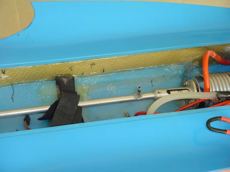

a mi me gusta, solo que le pondria un canal de inundacion, proximamente te pondre como hacerlo, el hardware me parece muy bueno.
como dice nauti, no tiene escalones perpendiculares pero si longitudinales con lo que tambien esos relieves longitudinales ayudan a la elevacion y la rectitud de barco.

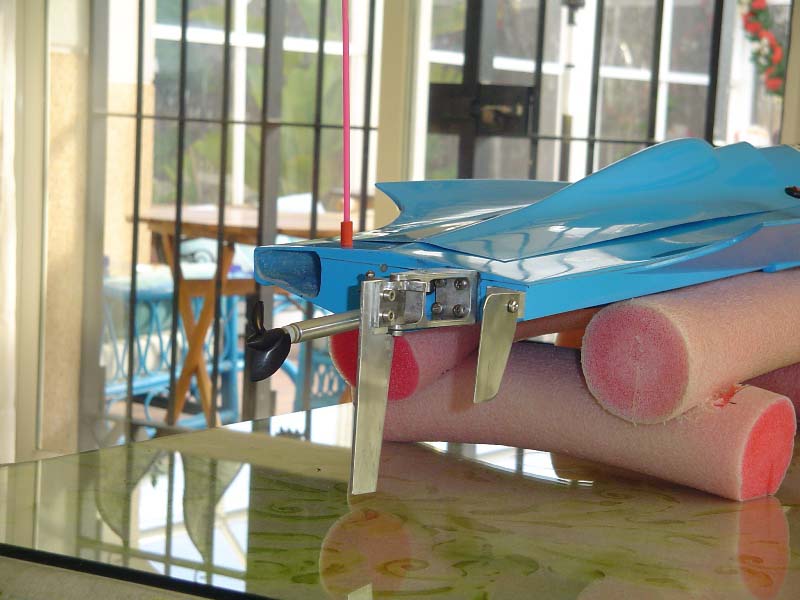

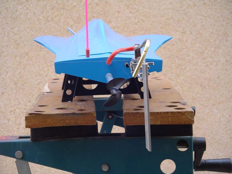

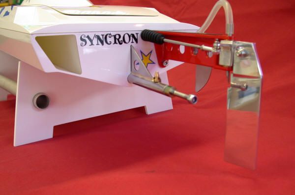

angel me imagino por los post que tienes que algo entiendes de aviones, auque te parezca mentira el agua y el aire son los dos fluidos solo que con distinta densidad. con lo que siensas un poco sin miedo veras como lo que tienes en tu cabeza para algo te servira.
bueno los turfin (esas cuchillas que lleva en los laterales) en los monocascos sirven para que el culo valla recto; eso en curvas te servira para que no derrape y el giro sea en curva continua sin derrapes, en recta te ayudara a ir recto sin que el barco se convierta en un caballo loco cuando al ir deprisa solo te toque el agua un trozito del fondo del barco y el timon , estos timoncitos fijos te serviran para que esa punta del barco que va volando no cimbree para los lados. fijate que van un poco inclinados de forma que cuando tome la curva (y se incline) queden los turfin verticales.
los flaps , es facil, piensa que segun pongas estos flaps ( piensa en los flaps de cola de un avion pero a lo bestia pues el agua es mucho mas densa). se trata de que esos flaps ayuden a subir y bajar el morro. si hay olas te interesa que el morro se eleve un poco, no demasiado pues haria looping. cuando el agua esta plana, te interesa poner mas plano el barco. piensa en el juego que todos hemos hecho de chiquillos sacando la mano por la ventanilla del coche.
el canal te busco fotos y veras que facil.
mira esta es mi predator antes y despues.
esta sin canal
sin el canal hecho
esta por detras con canal hecho
con el canaa hecho
aqui ves el barco por el interior el " tabique" es el amarillo. este tabique tiene que ser totalmente hemetico y separar el interior del exterior pues de momento nos entra agua por el boquete de atras y los de delante ( estos de delante aparte de para que entre agua tambien sirven para que salga el aire hay gente que los hace bastante mas pequeños pero a mi me gustan grandes pues asi todo es mucho mas rapido).

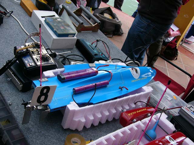

el tabique va desde la popa a la proa y hay calculos y formas de saber la medida justa pero lo mas que te permita el casco. aparte siempre ayuda algo el desplazamiento de baterias a la derecha ( por ejempo 4 izquierda y 2 a la derecha) y la colocacion de unas pesitas. te envio una foto para que veas como iban las baterias y las pesitas con baterias nmh. este diferencia de peso entre izquierda y derecha tambien te servira para compensar el par motor.
meter ese tabique y que quede perfecto, pues tiene que encajar es cuestion de paciencia y hacer un monton de plantillas hasta dar con la medida justa.Hay barcos en la que te viene el tabique para que tu lo pegues o te dan una plantilla.
video del canal.
http://www.youtube.com/user/dario256#p/u/23/PQKH6SxbhPQ
a mi la primera vez que lo vi me parecio magia.

pues si, ese es otro si te fijas es lo mismo una camara que se llena de agua que tiene una buana apertura por detras para que salga el agua al empezar a andar el barco.
