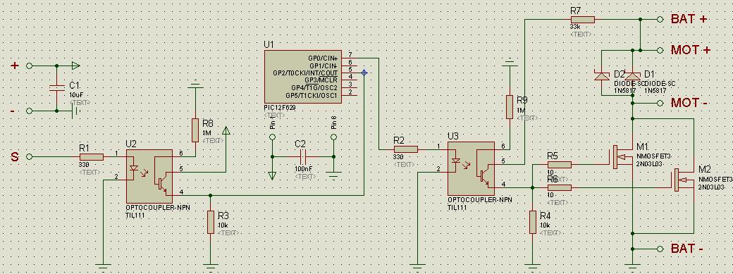

Hay va un esquema que podria ser valido, lo digo porque solo está probado en simulador aunque los valores de resistencias ya estan probados en la realidad en otros circuitos.
El mosfet que he elejido es el que uso ahora mismo, tiene una RDSon de 3mili ohm, es el mejor que he encontrado, R7 es para que no le llegen mas de 20v a la puerta de los mosfet ya que es el limite, un componente que no he puesto es un C entre bornas de la bateria, de almenos 470uF junto con otro en paralelo de 100nF por ejemplo.
El software ya está retocado, quitada la opcion de corte por tension rearme y demas historias relacionadas.

Tiene buena pinta, lo pruebo ya mismo, puestos porque no pones el exadecimal que has variado?, se agradeceria

Esco me vas a perdonar, pero preferiria que colocases R7 de 10K, con 33k funciona tambien, pero para una valor de 18v en la bateria (bateria descargada) satura el mosfet con 5v y los mosfet tienen algo menos de rdson con una saturacion mas elevada, con 10k tendrias unos 9v en la puerta del mosfet para bateria desgargada que lo considero mas conveniente, incluso una R7 de menos ohm 6k8, la cosa es estar entre los 10v de saturacion minima buena y menos de 20v que es el maximo para el mosfet, la bateria rondaria entre los 18v y los 25v.
Basicamente es el divisor de tension formado por R7 y R4
Por esco
#15462
Gracias MrFlower, ya me habia dado cuenta que con esa resistencia por abajo no daba los 5V para la puerta del fet. Pongo el circuito aligerado.

Veo que no te gusto el opto en la entrada :), la verdad esque no era imprescindible.
Me ha llamado la atencion el doble diodo shottky que has puesto de 30A.
La resistencia de la entrada de señal PPM podria ser de 47 o 100ohm.
En cuanto a los mosfets, yo he puesto 2 en paralelo, pero la verdad esque no se cuantos te harian falta, no por los amperios que pueden manejar (que van sobrados) sino por la potencia de disipacion, supongo que haciendo unas pruebecillas te darás cuenta si te hacen falta mas.
Ya contaras que tal te va.

Como es un variador para mi, solo voy a hacer uno, no me importa que salga mil pelas mas caro pero prefiero que tenga una resistencia despreciable, sobre el diodo es que tengo en la oficina bastantes. Manda el exadecimal cuando puedas.
