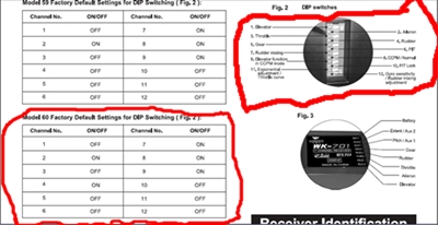

hola esque soy un poco novato, tengo un walkera hm 60 y destras del mando te viene unos interruptores que son como los de la foto pero no se para que sirve eso. para que es?

Hola: imagino que te refieres a una wk2601 ó 2401, estos dip swicht te permiten configurar los canalaes y algunas funciónes de la emisora, seguramente tendras 12 dip que realízan estas funciónes:
1..elevador,, on inverso,,,off normal,,(te cambia el giro del servo)
2,,alerón,,igual que el anterior
3,,acelerador,,igual,,
4,,timón,,( giro del rotor de cola),,igual
5,,gear,,(tren de aterrizaje),,igual
6,,pit,,te cambia el sentido del ataque de las palas
7,,ccpm,,te cambia elsentido del cíclico con respecto al stick de la emisora
8,,mezcla de timón,,te varia el nivel de mezcla que puedes controlar con el potenciómetro v2
9,,ccpm/nor,,seleccionas el tipo de cíclico que monta el heli,,(ccpm=3 servos,,2 ó 1 servo nor.)
10,,exp,,en on te permite variar el exponencial de los servos con v2 y con v1 la curva de aceleracón
11,,plt/pit,,en on varias el angulo de ataque de las palas con v2, con v1 varias la curva de ataque
12,,gyro sens/mix,,en on con v1 varias la sensibilidad del giróscopo,,con v2 el porcentaje de mezcla del rotor trasero
Espero haberte ayudado,,Salu2
P.D.:antes de tocar nada,,desmonta las palas del rotor para evitar accidentes
