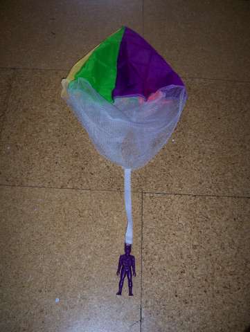

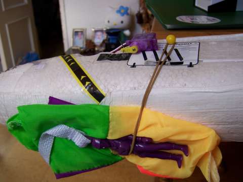

Bueno despues de peder mi 3 helice, me fui a Vazquez Ramirez y como eso que habia mas cola que en el paro, mirando mirando de pronto lo vi..ahí colgado con esos colores tan brillantes que me decian llevame a casa... que cuando fue mi turno me lo tuve que llevar y un servo cutre.
Llegue a casa empeze a repasar los post sobre el tema. Y mas o menos Fusilé el sistema de Cronico viewtopic.php?t=13001&highlight=paraca pero dando mi toque personal (osea cuanto mas rudementario mejor :wink: )

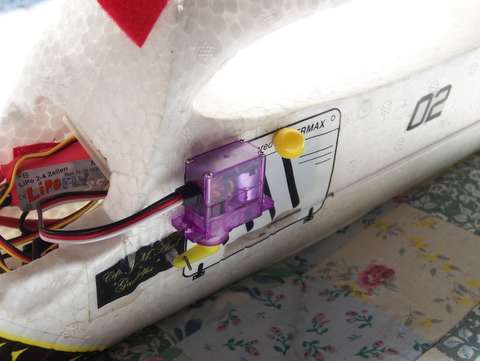

Puse el servo como lo puso cronico pero para sugetar la goma puse una chicheta (amarilla) una varilla y directamente a la otro estremo de la goma, y el paraca en la panza.
En la primera estatica funcionó bien pero al irme al campo de vuelo en el primer intento la goma no se soltó, Fui a casa corte un poquito el varillaje.
Segunda prueba en el campo.... lo lanzo y se suelta peroooooo como doble demasiado el paraca callo como una piedra. lo vuelvo a doblar pero menos otra vez a la carga...... lo lanzo sube sube y cuando veo que esta a una altura optima le doy al boton y cae..... con una magestuosa bajada y la curiosidad de los presente FUNCIONA :lol:
El pobre easy aunque le he puesto una Robbe 6.3,5 que mejora mucho la traccion con el peso de JERONIMO le cuesta un monton subir a parte que se desconpensa el CG un poco.y sube un poco borracho.
Por ahora fotos de montaje espero probarlo y que lo graben este finde en el Viso.

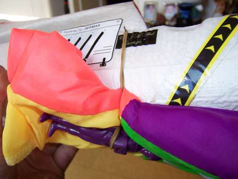

Por el otro lado.......
Vista lateral del sistema al completo
vista general de Geronimo

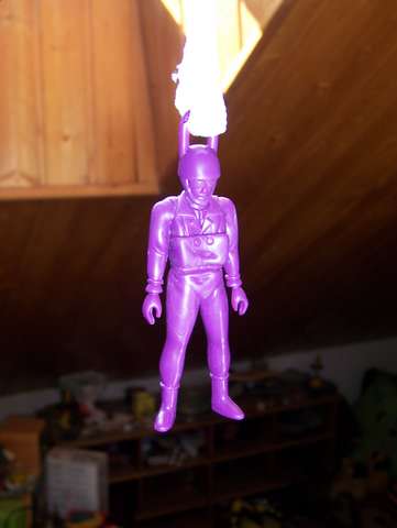

Primer plano de JERONIMO.

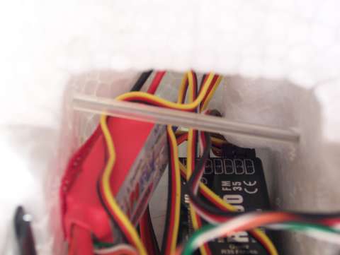

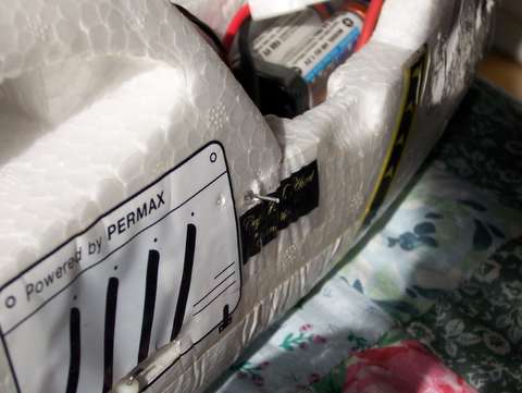

hay se ve por donde sale la varilla
Se ve por donde he pasado, no se ve muy bien pero en la parte de salida lo he subido para mejor agunte de la goma
Se ve donde he montado el servo y la chincheta

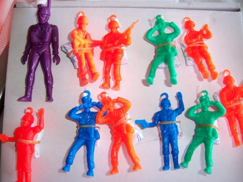

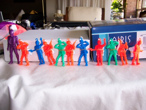

Fotos de Jeronimo y su prole..........
Ya han dicho su primera palabra........Viso,Viso,Viso,Viso,Viso,Viso,Viso,Viso,Viso,

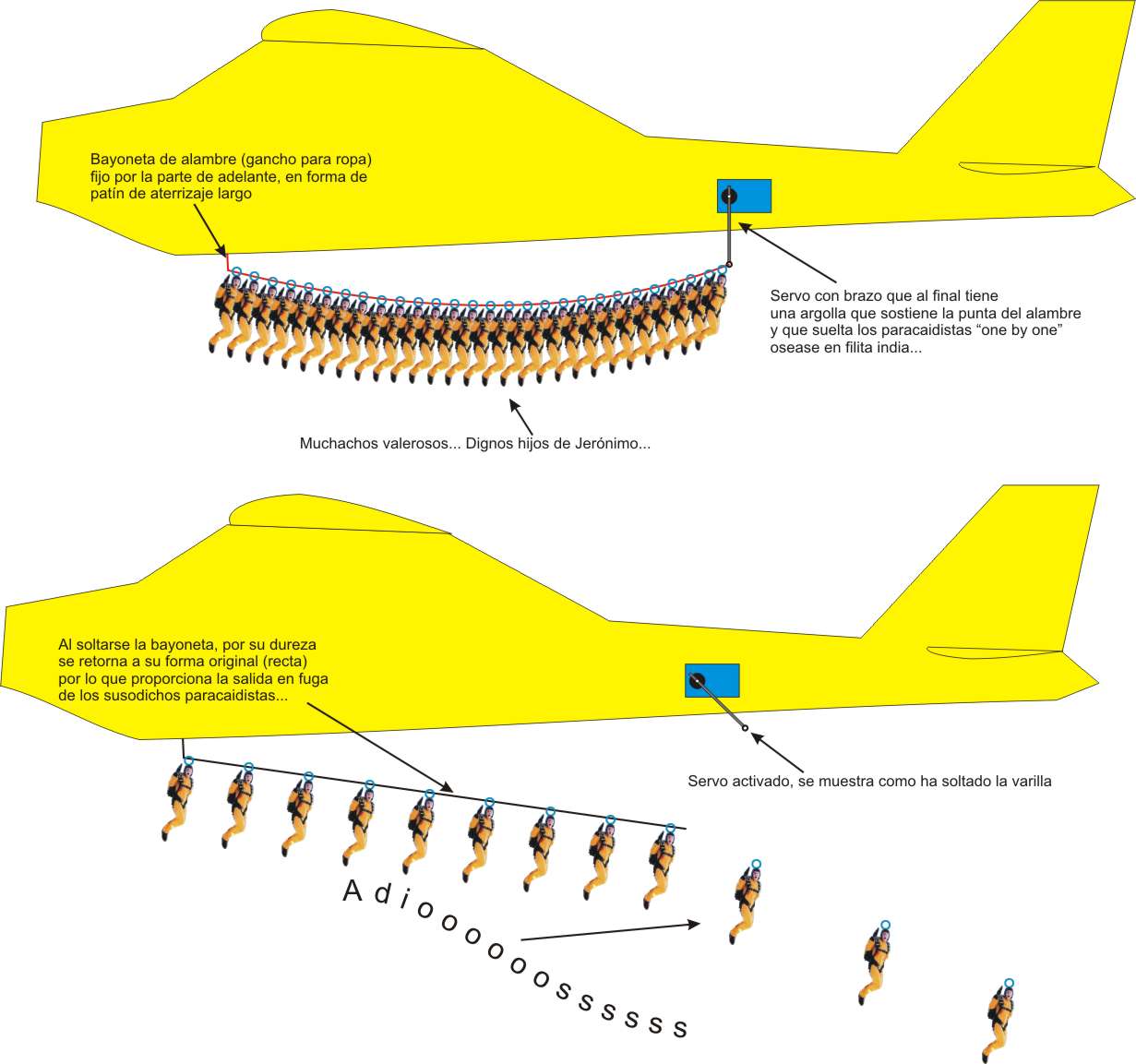

si quieres lanzar mas de un paracaídas en secuencia, te sugiero adaptar el sistema que ya creaste, colocando un soporte superior que impida que sea soltado antes de tiempo, incluso puedes utilizar un peine, algo como lo que esta en el esquema que adjunto.
JL

Hola, pues es increible como se divierte uno con estas cosas... miren, me han hechado a volar un poco la imaginación y les traigo una idea, que puede salir barato, barato, y no creo que de muchos problemas para realizar el "Salto múltiple" de los herederos de Jerónimo, y para ello he preparado un pequeño dibujillo para ilustrar el caso...
pues ahí está espero dar algo de luz con ello. ah, por cierto, si alguien se anima y lo hace, que cuelgue fotos...
