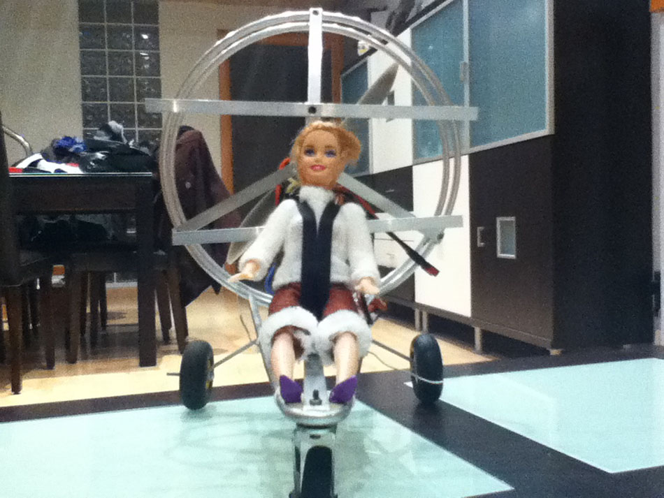

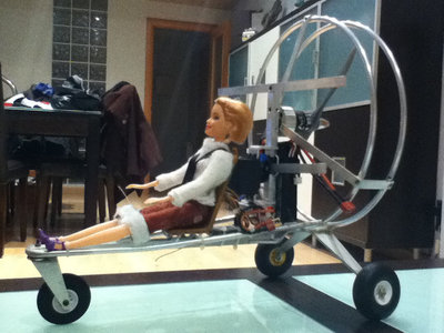

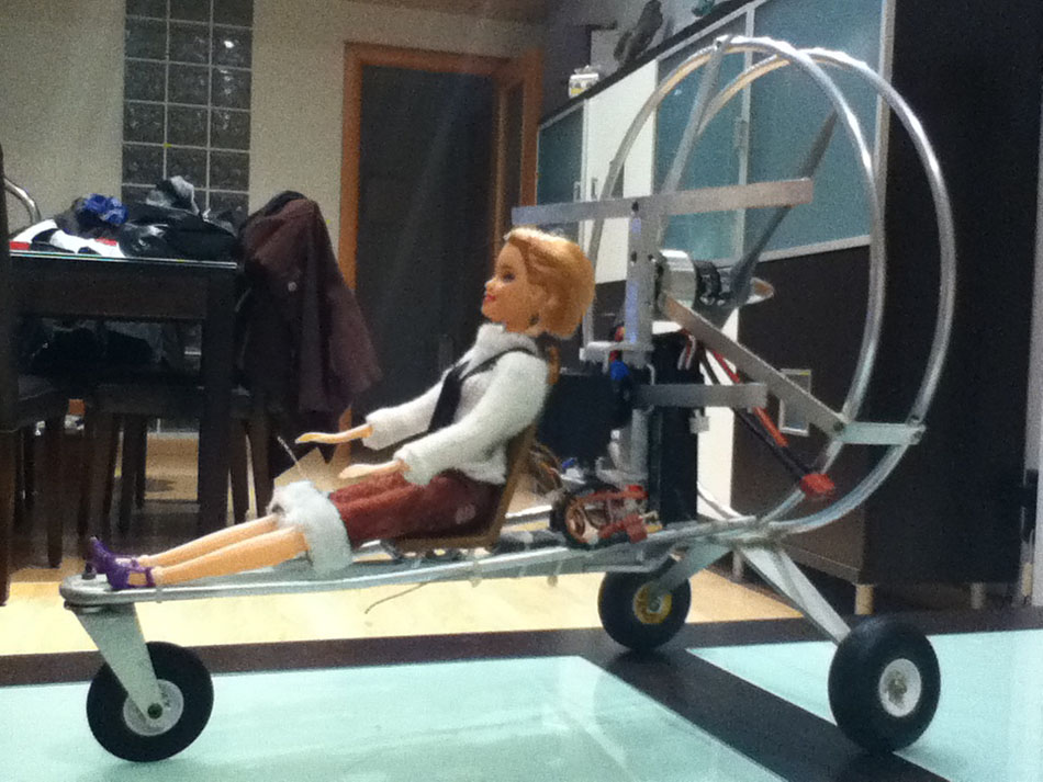

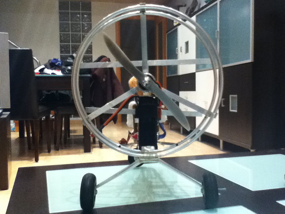

Os presento mi primer engendro r/c casero, tiene la vocación de ser prototipo de una gondola para un
paramotor rc como los que he visto que os haceis, pero de momento lo he dotado de un eje delantero controlado con un servo para que me sirva de "coche" para coger el aire al empuje de estos motores brushless, helices y demás
Como se puede ver, la estructura está hecha con mecanno, cuando lo heche a volar haré la estructura con perfilería de aluminio seguramente

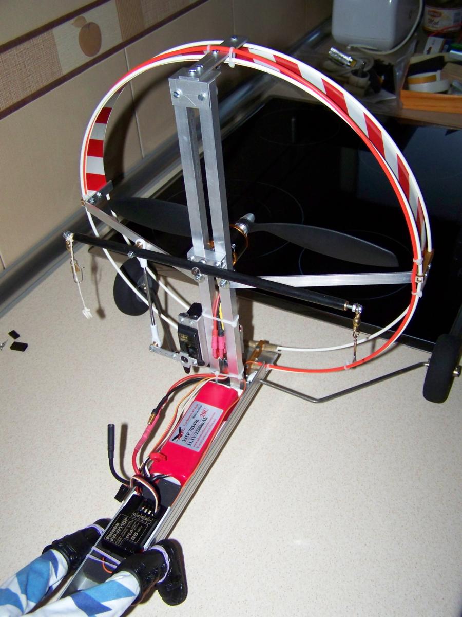

LLeva :
Motor mystery 2825-5000 ( se que voy pasado de vueltas para lo que habeis dicho por aqui, pero ya lo tenía pedido cuando descubrí este hilo )
Variador mystery 50A amarillo
Lipo 3s 2200 mAh
Servo 10Kg para la dirección ( que no se si será el que use para tirar de los cordajes o será mejor poner algún servo mas pequeño que tengo )
Helice 5x5 ( aunque tengo unas 6030 por aqui que se parecen mas a las que recomendais )

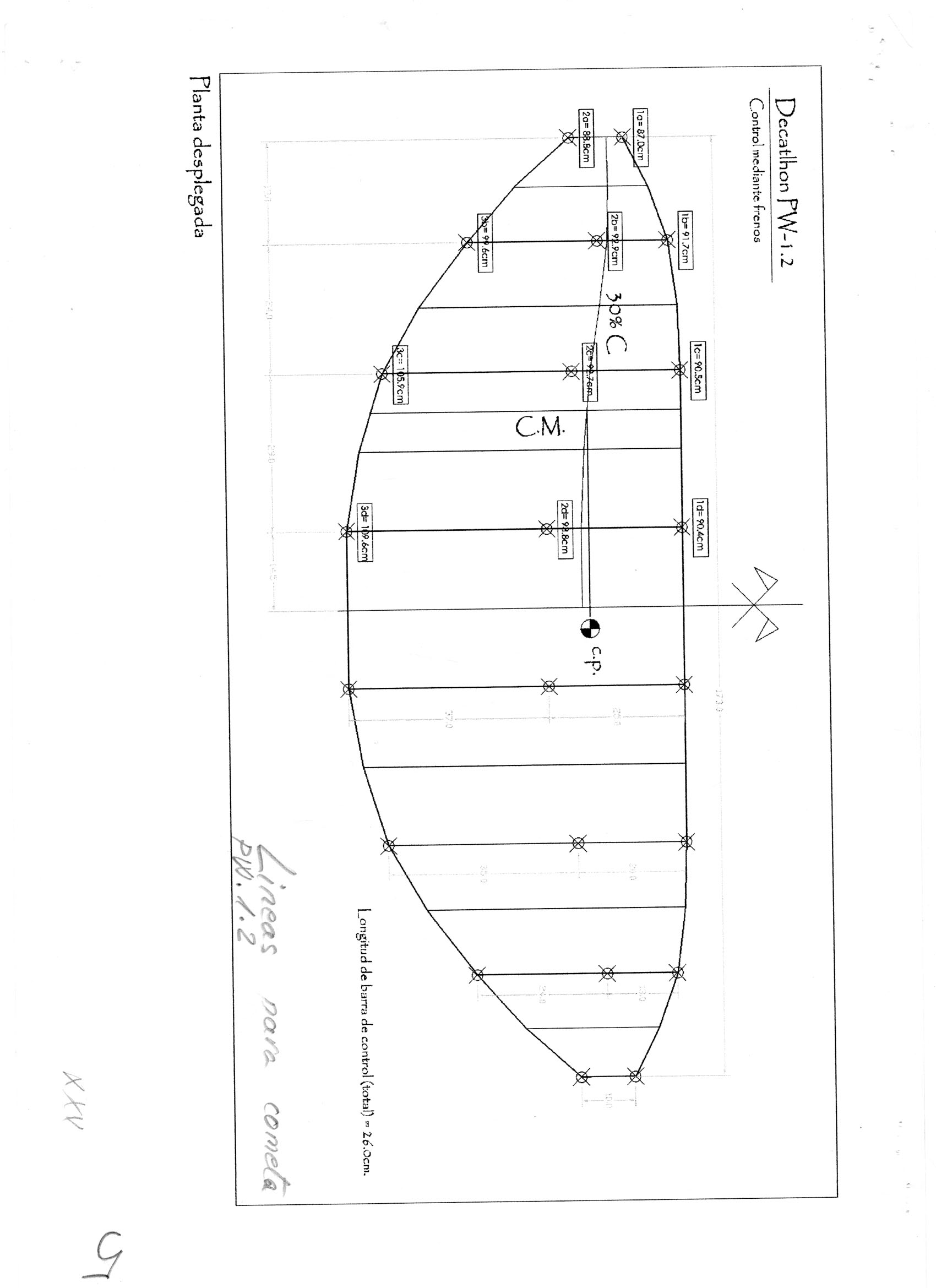

Ya tengo la cometa pw 0.9 para ponerle vela, a ver si me hago con el control en tierra y luego ya lo hecho a volar
A ver si pronto hay un
paramotor mas en el aire
