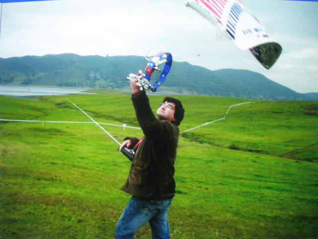

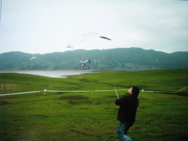

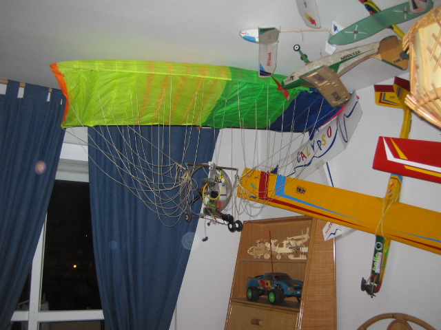

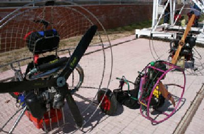

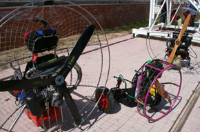

Estas son algunas fotos del Rc y del real
En esta foto se me ve volando con el de verdad
Paramotor de metraquilato R.C.
Comparacion de tamaños (Paramotores reales) , con uno tradicional y el mio rosa
