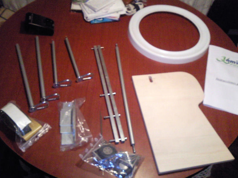

como algunos sabes, hace tiempo me toco un sorteo de un parapente RC en acro3d que sorteaban los de http://www.paramotoresrc.com.
Ahora que tengo mas tiempo libre me he decidido a montarlo.
Weno, pues despues de terminar la temporada F3A vamos a montarlo.
El equipamiento q va a llevar es el siguiente:
Los componentes son estos:

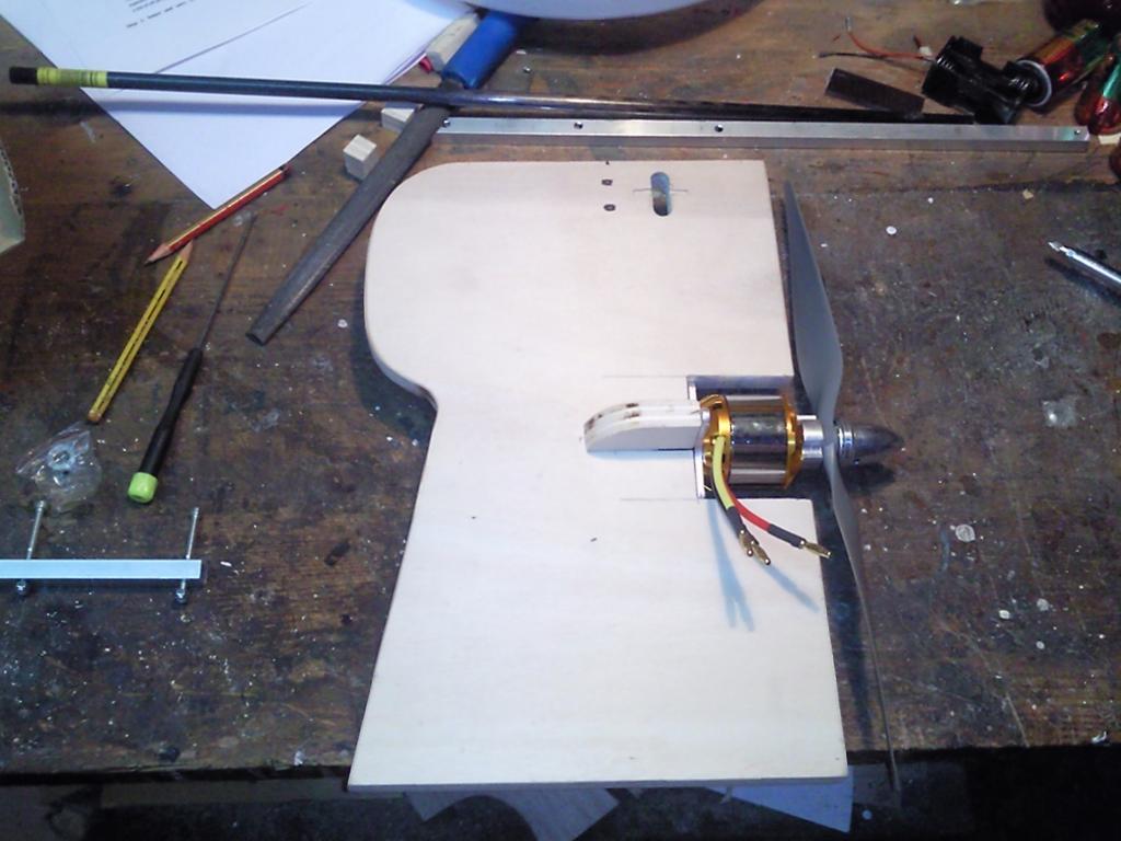

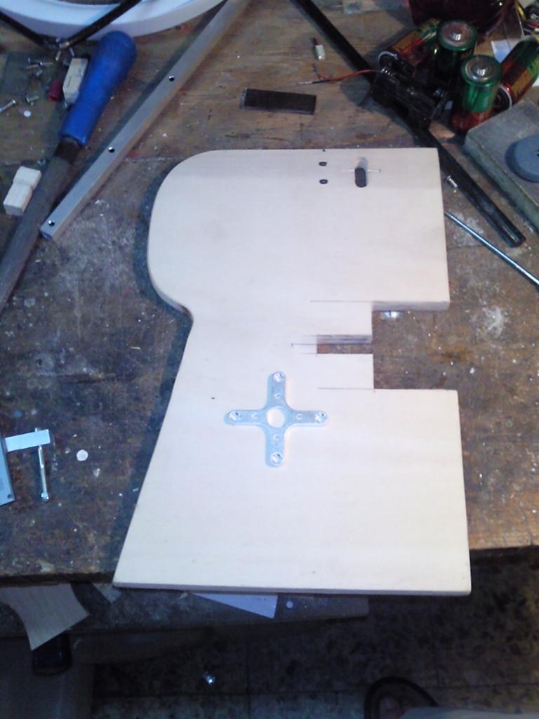

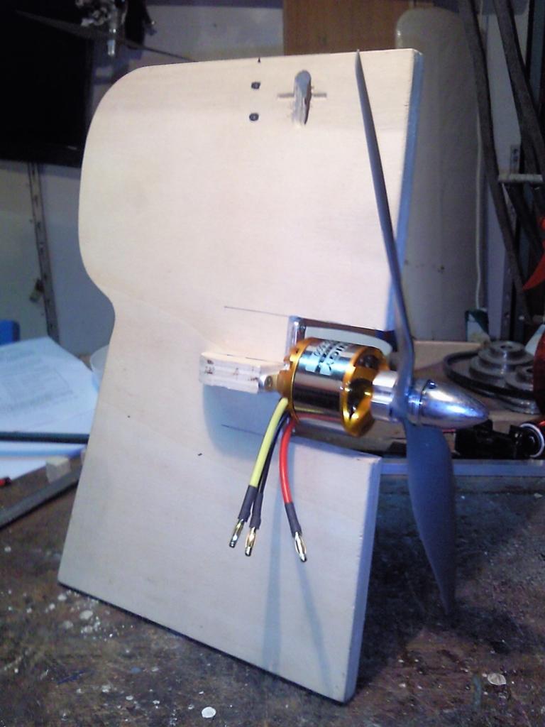

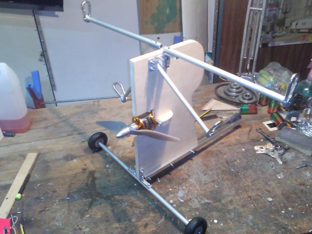

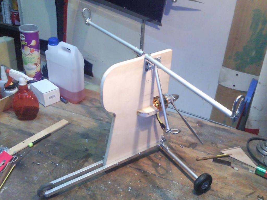

Hemos empezado abriendo el hueco para el motor y colocando la cruceta q aguanta el soporte del motor. Un poco de epoxy y a esperar mañana. Tiene la pinta de montarse en 2 tardes.

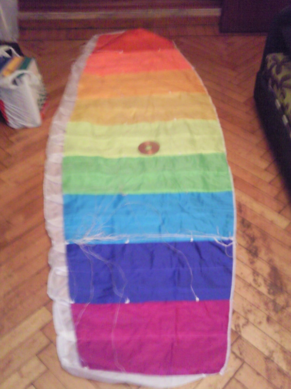

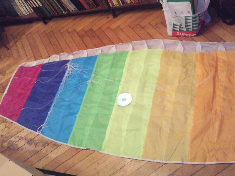

detalles de la vela, mejor dicho, velón de 3 metros. casi se puede hacer kite surf con ella

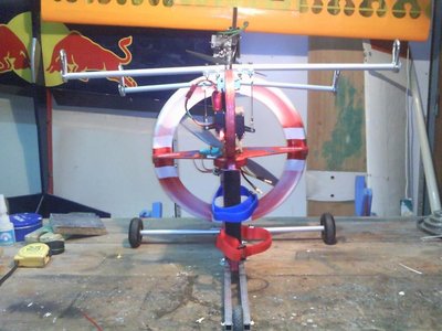

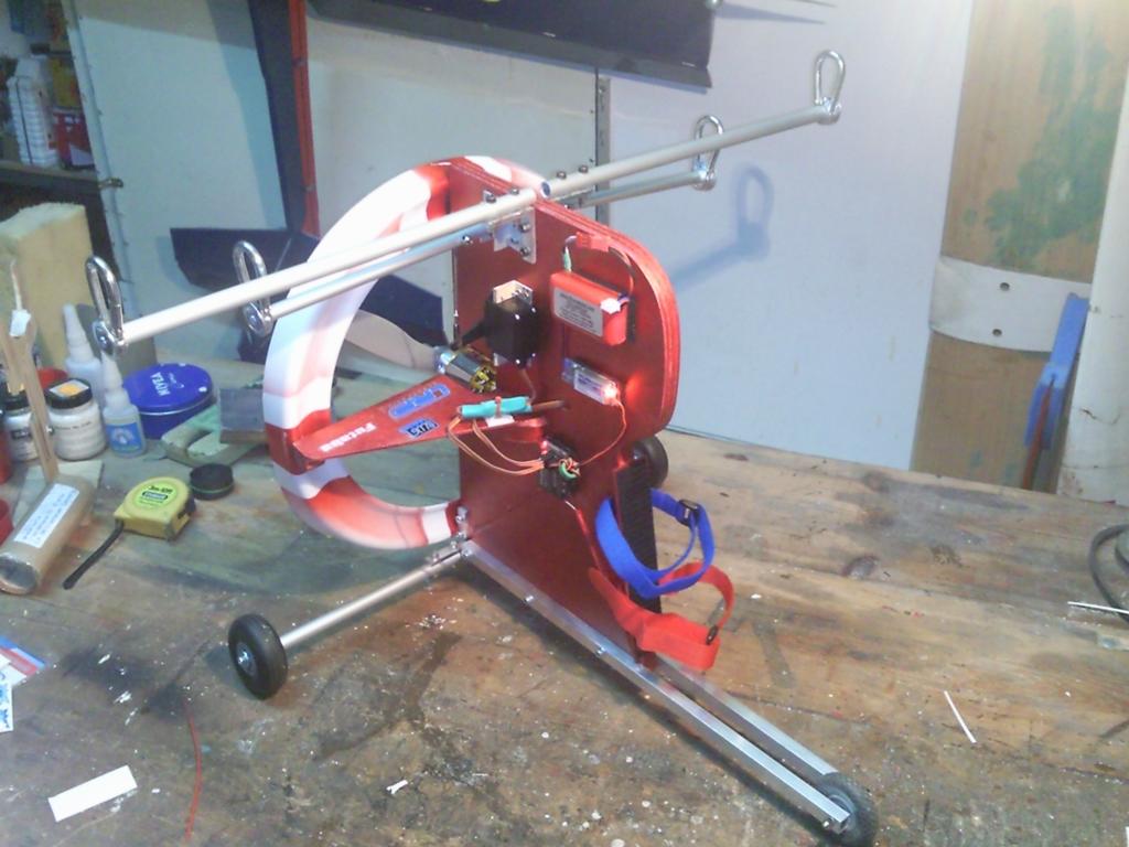

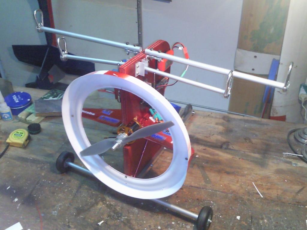

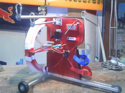

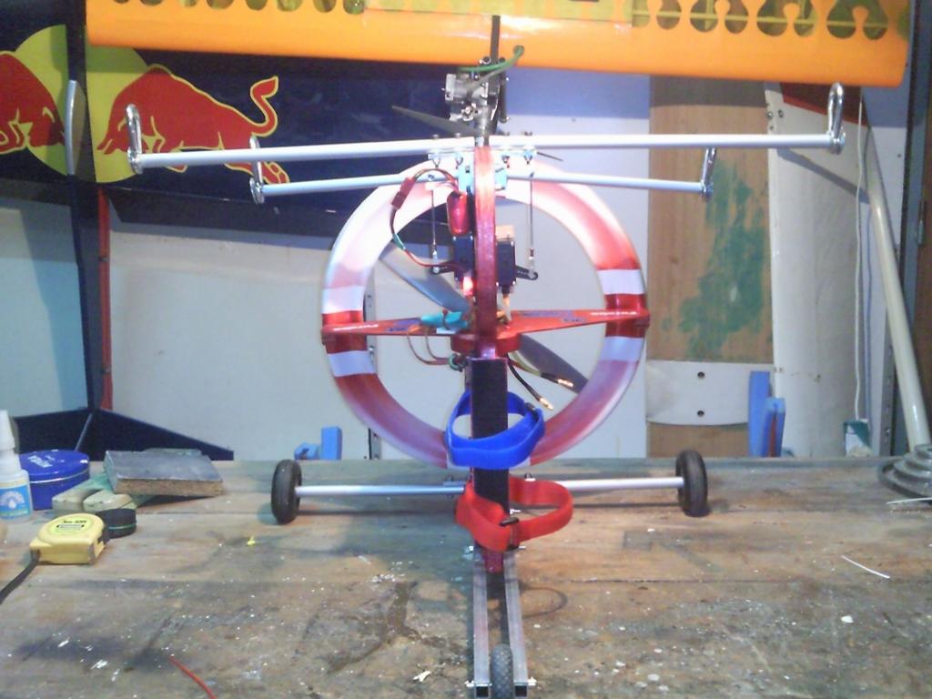

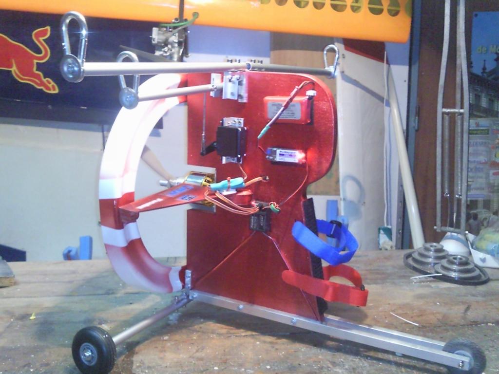

Practicamente lo tenemos montado. Faltaria montar la electrónica, una manita de pintura y a volar.
A mi me recuerda a los coches que salian en la pelicula de MAD MAX :lol:

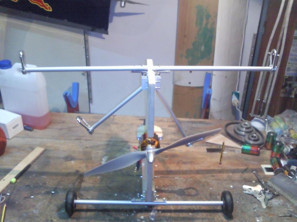

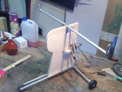

Los que aguantan la vela y dirigen los cabos de la riección son tubos de aluminio de 1 cm de diametro.
Los del tren de aterrizaje son tubos cuadrados de aluminio tambien.

Pues ya esta montado el engendro. Estoy a falta de que me llegue un variador en condiciones. Solo queda ver como se comporta
Se fini mon ami
