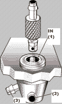

Las válvulas de llenado, sean de la marca que fuesen, muy bonitas, prácticas y caras, tienen la rara virtud de estropearse la junta tórica ó O-Ring, con mucha facilidad, y generar innumerables problemas en la carburación del motor, por las entradas de aire que por ése lado se producen. A veces se las puede reparar, sacando con mucho cuidado la junta y estirando un poco el resorte o muelle, que presiona el vástago de cierre. La mejor opción son los plug de bloqueo, que una vez llenado el tanque por el conducto correspondiente, se lo cierra con ese tapón. Fácil seguro y no dá problemas. Además permite tener el tubo de silicona más largo para poderlo izar por sobre el nivel del depósito y evitar así, ( Según Pascal), su derrame. Luego de la operación de llenado, se lo puede dejar suelto o alojarlo dentro del fuselaje. Existen unos accesorios para éste fin.
Al margen: 1) Llenado. 2) Al carburador. 3) Al depósito o tanque.
Espero sirva de ayuda, lo explicitado.
Cordiales saludos.

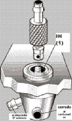

Si tu toma de combustible es como la de la foto de Roberto, entonces lo que te sobla es un tubo de salida del deposito,pues con esta toma solamente necesitas dos tubos (escape y carburador ) esta toma se pone entre el deposito y el carburador,cuando introduces la toma en la valvula esta bloquea el paso del combustible hacia el carburador y permite que pase solo al deposito, al sacar la tona es cuando puede pasar el combustible al carburador. :roll:
La posicion de la valvula es indiferente que este sobre o bajo el deposito. :wink:

Una pregunta respecto a esto. Al montar mi juopiter, y por mi precipitación... hice el agujero del tubo para llenar el deposito por dejabo de este, con lo que, y gracias el señor Pascal, el combustible sale quando dejas de llenarlo, y tienes que ir corriendo a ponerle el tornillito. Estaba pensando en comprar una valvula de estas que comentais... pero se me han quitado las ganas. Pero pienso una cosa, si este artilugio se instala entre el carburador y el deposito en aquellos que tengan solo dos tubos. Puedo montar el mio (que tiene tres) en la entrada de combustible i la lienea que va al carburado cerrarla? asi conseguiria lo que quiero, solo entrar el combustible, y todo lo demás dejarlo como está. No se si me he explicado bien.
Por Jaime
