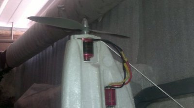

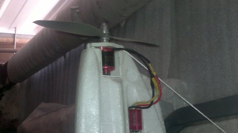

Me gustaria comentar... hoy he estrenado el mio... tras haber hecho compra de la electronica para un blade dancer, luego decidi comprar el parkmaster. Cuando me puse a leer el foro he visto que todos llevais motores mucho mas grandes. Yo le he puesto un himodel de 930kv con un vadiador de 20A. Creia que se iva a quedar corto. Pues despues de probarlo, aclarando que es la primera vez que vuelo un avion electrico, me ha sorprendido muy gratamente tanto la potencia del motor como el vuelo trankilo y predecible del parkmaster. Me ha gustado muchisimo... se deja hacer de todo. Algo que no me encaja de todas formas, esque hoy he pesado el avion y a mi me pesa 480g... he leido por ahi que esta pesando unos 570... imagino que sera la diferencia de motor, variador y baterias... pero es posible que estos 100 gramos mas penalice la calidad del vuelo aunque en motor vaya mucho mas sobrado. A mi en torque me sale disparado vertical... no necesito mas¡¡¡
Por David207rc
#1050473
llevas razon yo tengo el hacker que es pequeñisimo pero con el peso que le da al avion va como un cohete para arriba con decirte que el motor es tan ligero que las baterias las tengo que llevar al principio del hueco y ahun asi va el c.g. atrasaillo no siempre es mejor burro grande . yo prefiero gastarme 40 e en un motor que no encontrar nunca el equilibrio :D
Por moirc
#1050485
Pues a mi me ha costado solo 8 dolares :lol: Estoy deseando que llegue mañana para darle otro vuelecillo :D

Por fermoral
#1052169
Hola:
Perdonad mi ignorancia, pero es que me acaba de llegar un Emax 2215/25 y compruebo que los orificios para atornillarlo a la bancada están por la parte trasera, esto es, por donde no sobresale el eje. ¿Esto quiere decir que lo tengo que fijar por delante de la bancada, fuera de hueco del motor? :roll:
Por moirc
#1052219
Es muy facil, Fermoral. Yo no tenia ni idea de electricos y he tardado 5 minutos en hacerlo. Quitas el prisionero y los tornillitos allen que sujetan al eje, Sacas la carcasa y con un martillo pequeñito das golpecitos al eje para sacarlo. Luego haces lo mismo pero para meterlo al reves y listo. No tengas miedo porque viene preparado para hacerlo. Lo unico cuidado de no perder el prisionero :wink:

#1052239
Hola:
Muchas gracias a los dos. Lo intentaré. En cualquier caso tampoco pasa nada porque el motor vaya delante de la bancada: con tanta piña y ciano está bastante culón :lol: , así que no le viene mal adelantarle el CG :mrgreen:
