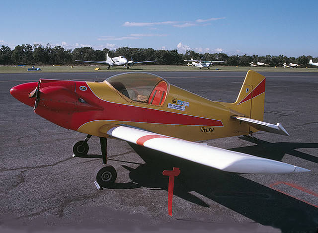

Pues para esas alitas tengo algo que le servira. Pensado para una ala de 1115 mm ke creo que sera mas o menos lo que miden esas. Te pongo una foto se te gusta te mando el plano, lo montas y las alas ya las tienes :lol: :lol: :lol: Se no te gusta tengo mas. CHAU

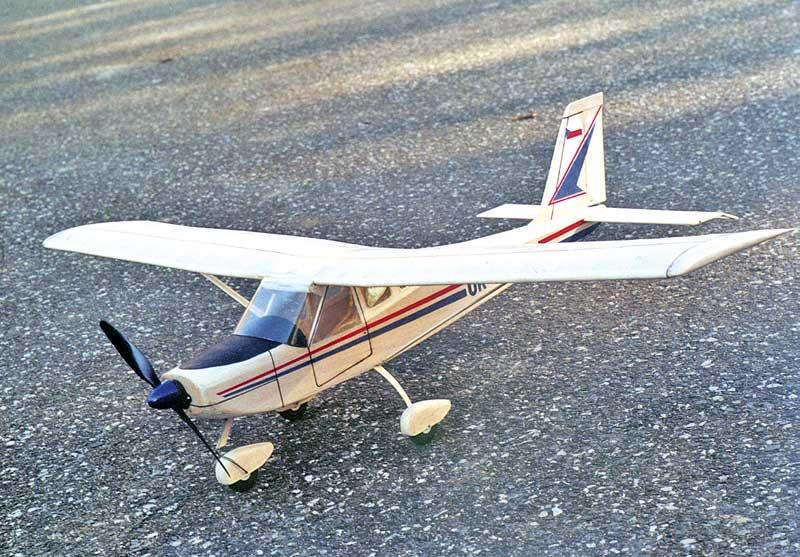

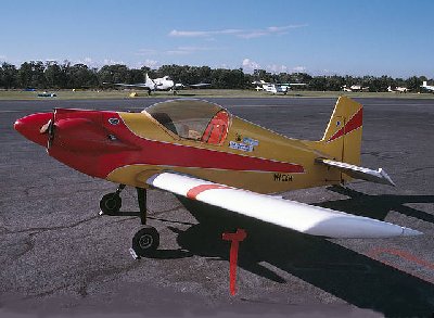

#770937
LO primero FELIZ AÑO para todos. Ese tipo de ala recta baja, es mas dificil de encontrar, pocos modelos la llevan casi todas tienen algo de flecha. Rebuscando en mis archivos e visto algo. Te pongo unas fotitos. Las medidas del ala no es problema porque los planos son en CAD y se pueden escalar a la medida pertinente,lo unico es la cuerda que puede ser difernte pero retocando la zona de acople ya esta.
UN racer mas agrecivo
Este estilo racer
Este es estilo maketa como no tengo fotos del modelo te pongo una del real

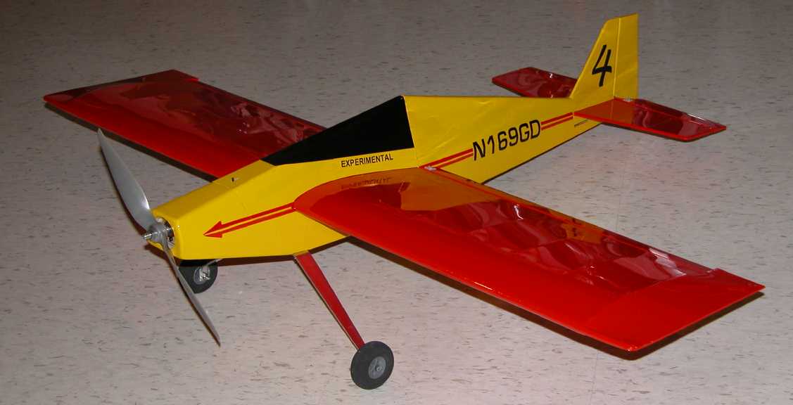

#770941
Tengo otro pero es de ala media que podra servir. Mira biem y se te sirve alguno te lo mando. CHAU y a continuar las fiestas que todavia no an terminado :lol: :lol: :lol: :lol:
OTRO RACER

#771050
Me gusta el que has definido como mas agresivo, creo que el el Kiwik o algo asi.
