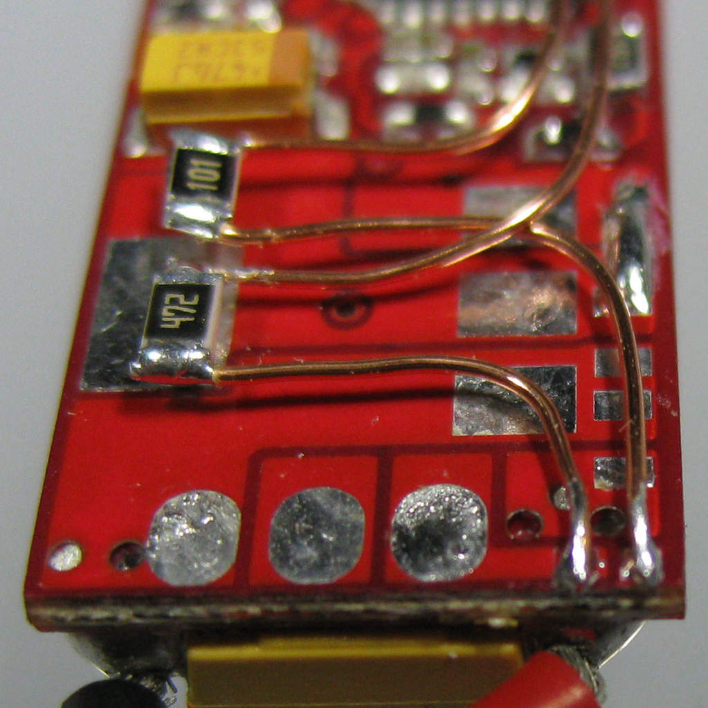

Hola gente pido ayuda porque se que aqui podré encontrarla, que hay muchos listos.Tengo una cuestion me gustaría comprarme un helicoptero blade msr, que vienen con motores con escobillas, y pasarlo a brushless,no parece muy complicado,yo lo he hecho pero en coches rc que son de los mas sencillos,puesto que viene todo separado ,pero esto viene todo en la misma placa y me hago un lio, si alguien me puede ayudar lo agradeceré.Aqui un link de dos que lo han conseguido.
http://www.rcgroups.com/forums/showthre ... st13731872

Lo que pides no es facil,lo primero es que hay que saber y mucho de electronica,este señor lo que a echo es sacar la corriente de su recector y alimentar el variador y la señal RSI para activar dicho vaiador,es la unica manera de conseguir que funcione el motor brushless,para esto es necesario tener un osciloscopio y lo que te he dicho antes saber de electronica,si supieras que variador es el que usa te podrias fijar en las fotos y hacerlo igual,pero ya te digo que es muy complicado.

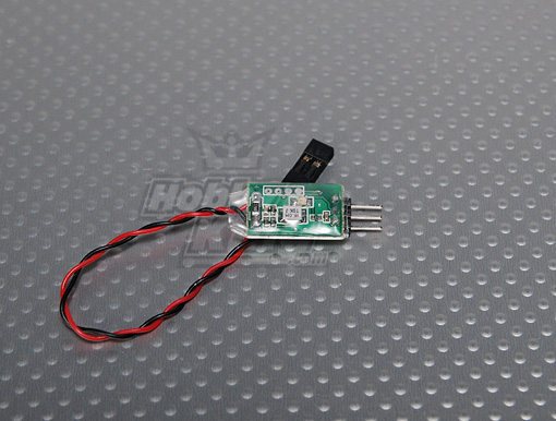

http://www.hobbycity.com/hobbycity/stor ... lug-n-Play
quitas el motor de escobillas,pones el motor brushless,le pones tambien un variador brushless,y el cable de receptor del variador lo enchufas al aparatillo este,y el otro cable del aparatillo este lo enchufas a los cables que daban corriente al antiguo motor.
vamos,que lo que hace el aparato es convertir la corriente que sale de la electronica del heli al motor en una señal normal de receptor para nuestro conjunto motor-variador nuevo.

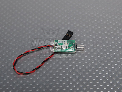

http://www.hobbycity.com/hobbycity/stor ... __Walkera3
pero se entiende ke este circuito es para convertir un 4 en 1 ke normalmente vienen para 3.7v.
La verdad no creo ke un amigo te lo fabríke así como así, o si lo llagara a fabricar creo ke el tamaño del circuito excedería el tamaño el heli. Eso sin contar con el tiempo de fabricación precio y funcionalidad. Disculpen por ser tan realista
