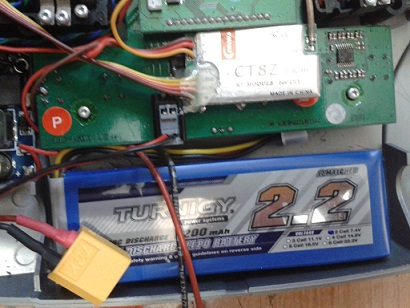

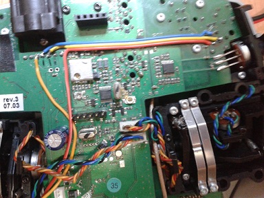

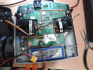

Hola a todos, retomando este hilo, queria publicar la conversion de mi Multiplex Cockpit SX 35 Mhz a 2,4. Tomando como referencia las notas aqui publicadas y con algunas mejoras.
He utilizado el mismo modulo corona (http://www.hobbyking.com/hobbyking/stor ... _RX_(DSSS)
Tambien he instalado una bateria lipo de 2 elementos que me daran un maximo de 8,4 voltios, pero para sacarle un maximo rendimiento, tambien instale un convertidor DC-DC regulable en el voltaje de salida, que me suministrara 12,5 voltios solo al modulo.

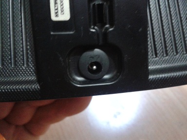

Para evitar inconvenientes a la hora de cargar la bateria (No se puede cargar la bateria lipo por el conector de la multiplex, ya que esto dañaria el circuito de nuestra emisora y como todo circuito electrico trabaja con humo, al echar humo no trabajara mas), he instalado un conector de los que usan las futaba, con un interruptor incorporado que corta el paso de corriente a la emisora, cuando se conecta el cargador. ( delos que usan los radio transitores que van a pilas y a coriente alterna).
Ya procedere a montar las fotos, que valen mas que mil palaras
#1285376
Aqui se puede ver com ha quedado el modulo y la conexion de los cables del mismo
Aqui se puede ver como ha quedado el modulo
Esta es la instalacion de los cables del modulo
#1285377

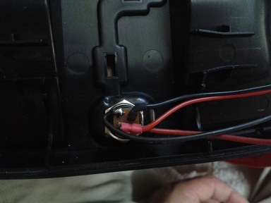

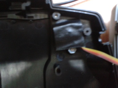

Se puede apreciar la instalacion del pulsador de emparejamiento de receptores y leds indicador de transmision. Lo he conectado en la parte trasera, para no dañar la estetica de la emisora y aparte en ese sitio porque el asa de la emisora evita que pueda ser pulsado de manera involuntaria
Aqui se puede observar como va por dentro los leds indicadores de conexion y el pulsador del emparejamiento
Ver por fuera el leds
#1285378
El convertidor DC-DC, solo alimenta el modulo Corona 2,4 y esta regulado a 12,5 voltios para una mejor emision. Si interesa uno de estos, lo puedo vender...
convertidor Dc-Dc
Montaje final
#1285380
El cargador para la Lipo, corta la entrada de corriente a la emisora cuando se esta cargando la bateria, para no dañar la emisora.
Conector para cargar la bateria
Conector para carga
#1285381

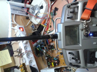

Asi ha quedado la emisora una vez instalado el modulo. Como he decidido no usar la emisora en 35Mhz, he colocado la antena en el lugar de la telescopica.
Esta emisora nunca habia sido usada y su anterior dueño (un amigo) me la ha vendido (casi regalado) por apenas 25 euros, ahora me toca aprender a programarla, ya que siempre he volado con emisoras Futaba.
Cualquier duda-sugerencia, estoy a su orden
Vista final
