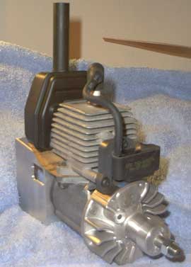

Yo me he echo con un motor de gasolina que venden en ebay, es un motor de motosierra creo, avionizado, que sale en 110 euros envio incluido! y te viene con el encendido,escape etc... no creo que lo use hasta dentro de mucho tiempo, pero me gustaria dar el salto pronto con un motor de gasolina.... lo malo de este es el peso que está sobre un 1,9Kg y tiene 31cc demasiado peso? :roll:
yo queria saber cual es el modelo ideal al que se le puede meter este motor? por ejemplo un acrobatico de 1,80 y 6-7Kg de peso aguantaria este motor? cuando anuncian el peso de un avion lo hacen incluyendo el peso del motor recomendado??

yo no se lo pondría a ningún acrobático para hacer acrobacía, otra cosa es que te guste la linea de un extra pero lo que quieras es darte paseos con él....
