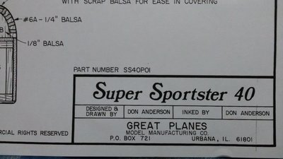

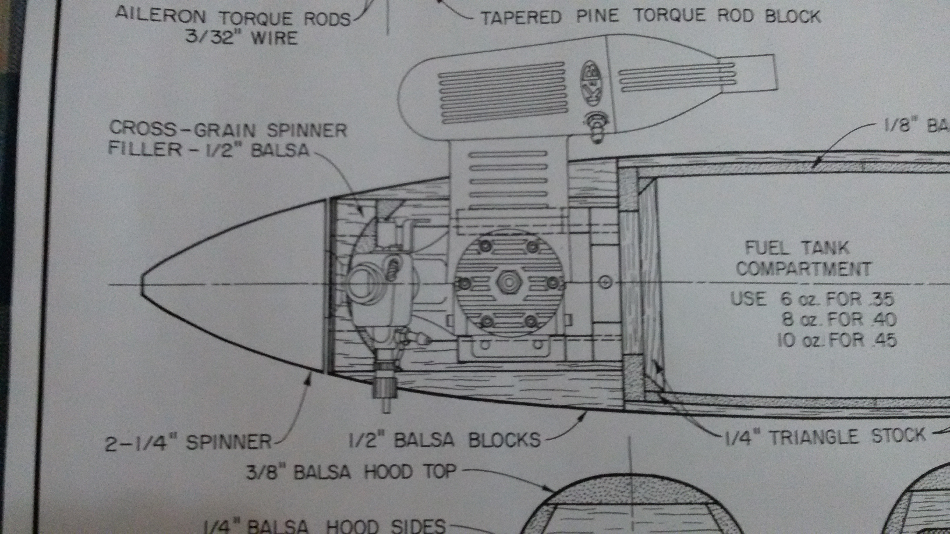

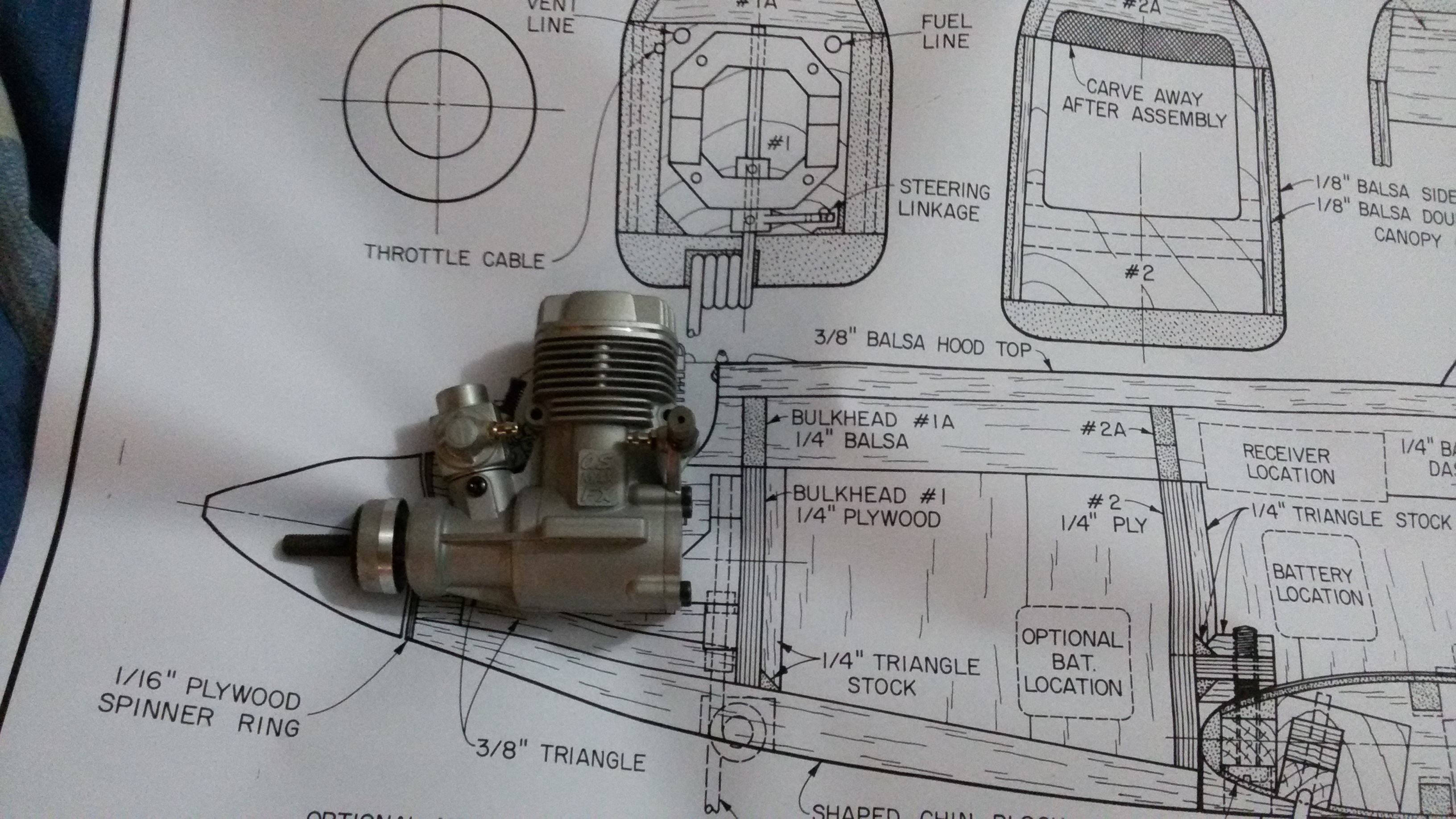

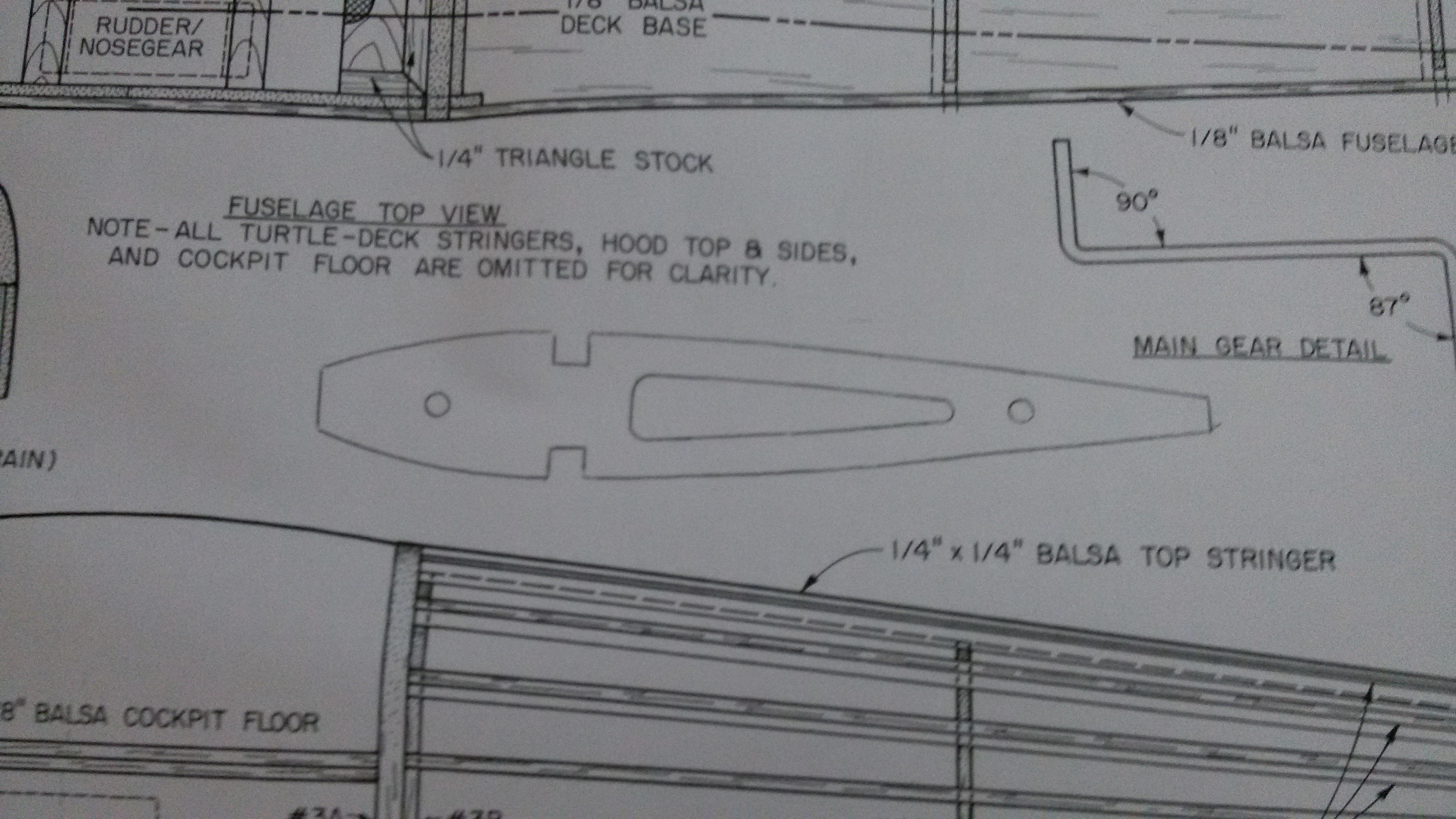

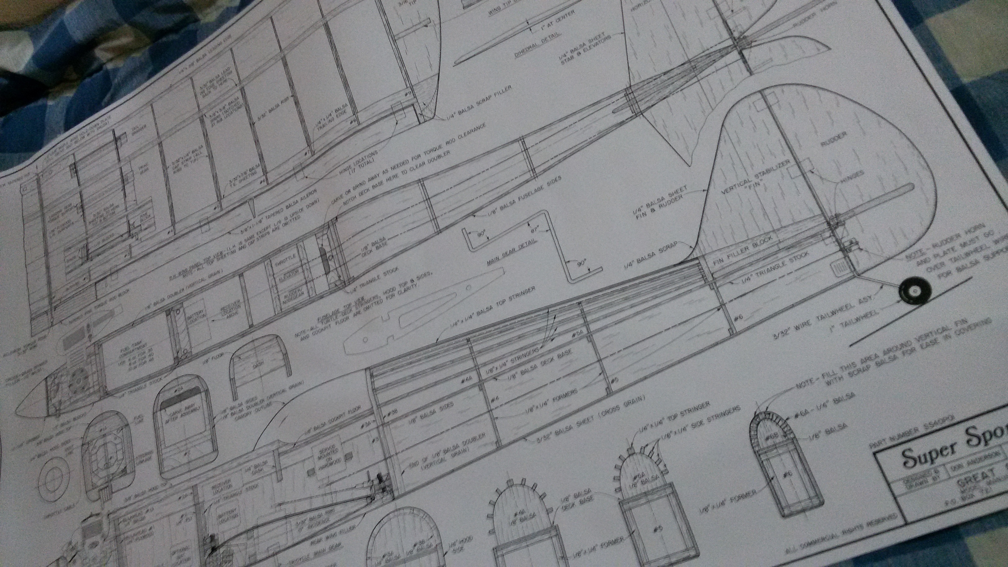

Hola a todos, luego de preguntar y preguntar me he sacado las dudas sobre que modelo comenzar a construir, gracias a la ayuda de Alfredo y algunos datos que he sacado de internet vamos a comenzar con la construcción del Super Sportster 40, en este caso desde cero porque el kit está discontinuado así que no pierdo más tiempo y me pongo con todo!!!!
Ya he conseguido el plano en PDF y lo acabo de imprimir, aparentemente está a tamaño real al 100%, la envergadura del modelo es de 1410 mm según las especificaciones de Great Planes, lo he comprobado y está todo perfecto, bueno amigos, ya tengo avión y mil dudas para preguntarles, ahora a comprar materiales y apenas vaya teniendo tiempo comienzo a subir fotos de la construcción paso a paso, Alfredo preparateeeee!!!!!! je je je, muchas gracias!

Hola
Muy buena elección para construir con éxito asegurado.
Lo que si podrías modificar es el montaje del motor e instalarlo a 90 grados con el escape por debajo, ya que construyes desde cero, te ahorraras mucha limpieza después de cada vuelo.

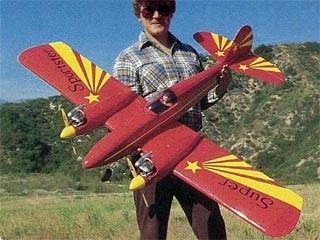

Hola colegas, muy buenas, efectivamente, estamos aflojando los dedos nuevamente y me he sacado las ganas de hacer mi Cessna 177 Canary con decoración de la Gendarmería Nacional Argentina que tantas ganas tenía para volver al ruedo antes de hacerme mi primer ala baja, así me indicaron en mi Club de aeromodelismo aquí en Córdoba Argentina, vamos a seguir los consejos de los más experimentados porque he perdido un poco las habilidades de vuelo, habilidades que nunca terminé de desarrollar para largar con un sport, ya hace un mes que estoy volando con en cessnita y vamos tomando coraje poco a poco, al mismo tiempo estoy comprando los materiales necesarios para el Super Sportster y analizando si le pongo un glow o en eléctrico, el gran dilema de todo aeromodelista, de momento me gusta mucho el olor a ricino... aunque la limpieza del modelo es bastante tediosa, pero más allá de eso lo fascinante es volar, seguramente cuando llegue el momento de construir los voy a saturar de preguntas.
El Super Sportster twin está hermoso, muy muy guapo!!!!!!!! he buscado por muchos sitios el kit de Great Planes pero está discontinuado y casi nadie lo tiene a la venta con lo cual me he comprado el plano y como he dicho anteriormente ya llegará el momento de darle vida a este modelazo ala baja, gracias por enriquecer el post que en cualquier momento me será de muchísima ayuda, saludos a todos, buenos vuelos colegas!

Buenas tardes la verdad mi única intención es compartir material de apoyo que tengo ya que es uno de mis modelos preferido desde hace años pero bueno en fin para los que quieran aprovechar los plano y algo curioso como el twin engine saludos a todos .
Claudio, se agradecen los planos y los recuerdos de estos excelentes aviones, recuerda que venimos de la misma escuela :wink: . El SS bimo es uno de los "raros" al igual que lo fué el Skylark 56 bimo en sus días. En lo particular me gusta mucho más el SS que el Spacewalker y junto al SS el FourStar y el UltraSport ..... la verdad son aviones que representan buenos tiempos.
