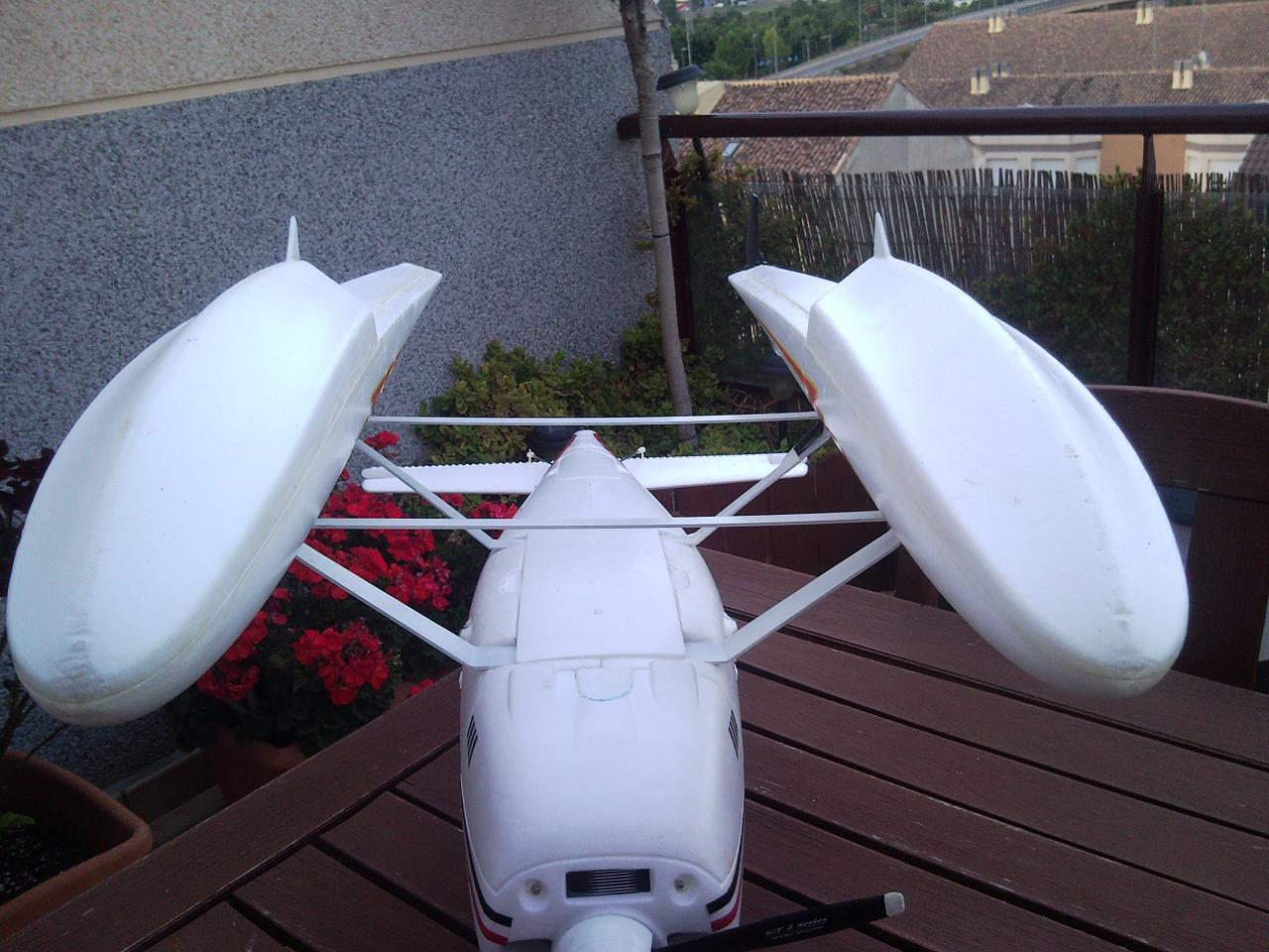

Hola compañeros, tengo estos patines puesto en mi cessna http://www.hobbyking.com/hobbyking/stor ... duct=11672 y queria haceros una pregunta, resulta que se pegan mucho al agua, incluso a veces tengo que abortar el despegue porque despues de recorrer muchos metros no despega, tengo que hacer uso de los flpas para que despegue y a veces ni asi, es como si se frenase mucho. La cessna tiene fuerza de sobra, la vuelo con 4s y una pala 12*6, es la cessna de HK de 1.5m la que va a juego con esos patines. Una vez la probe en la playa y despego en pocos metros, la sensacion de freno con el agua casi ni se notaba, pero en agua dulce se frena mucho y se hunde mas. Alguien me puede decir si puedo hacer algo al respecto? No se, cambiar la pala, darle otra forma a los patines o una capa de apoxi para laminar...etc
Muchas gracias.

creo que se me ocurren un par de cosas, trata de darle un poco de angulo de ataque al avion, bajando la punta de los flotas un poco, con esto lo que haces es que al correr el avion tienda a despegarse, y tambien pon el rediente a la altura del cg, o un pelin adelantado, para que el avion pueda bascular hacia atras en la rotacion de despegue.
un saludo.

Los flotadores estan hechos especialmente para esta cessna, tiene los soportes ya con la inclinación que se supone que es la adecuada. En el agua se queda recta, ni mete la cola ni mete el morro. Entonces dices que modifique la inclinacion? La dejo con el morro un poco hacia arriba? No será cuestion de que los flotadores se hunden mucho por tener quilla y no ser planos?
Muchas gracias edu elolico.

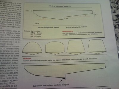

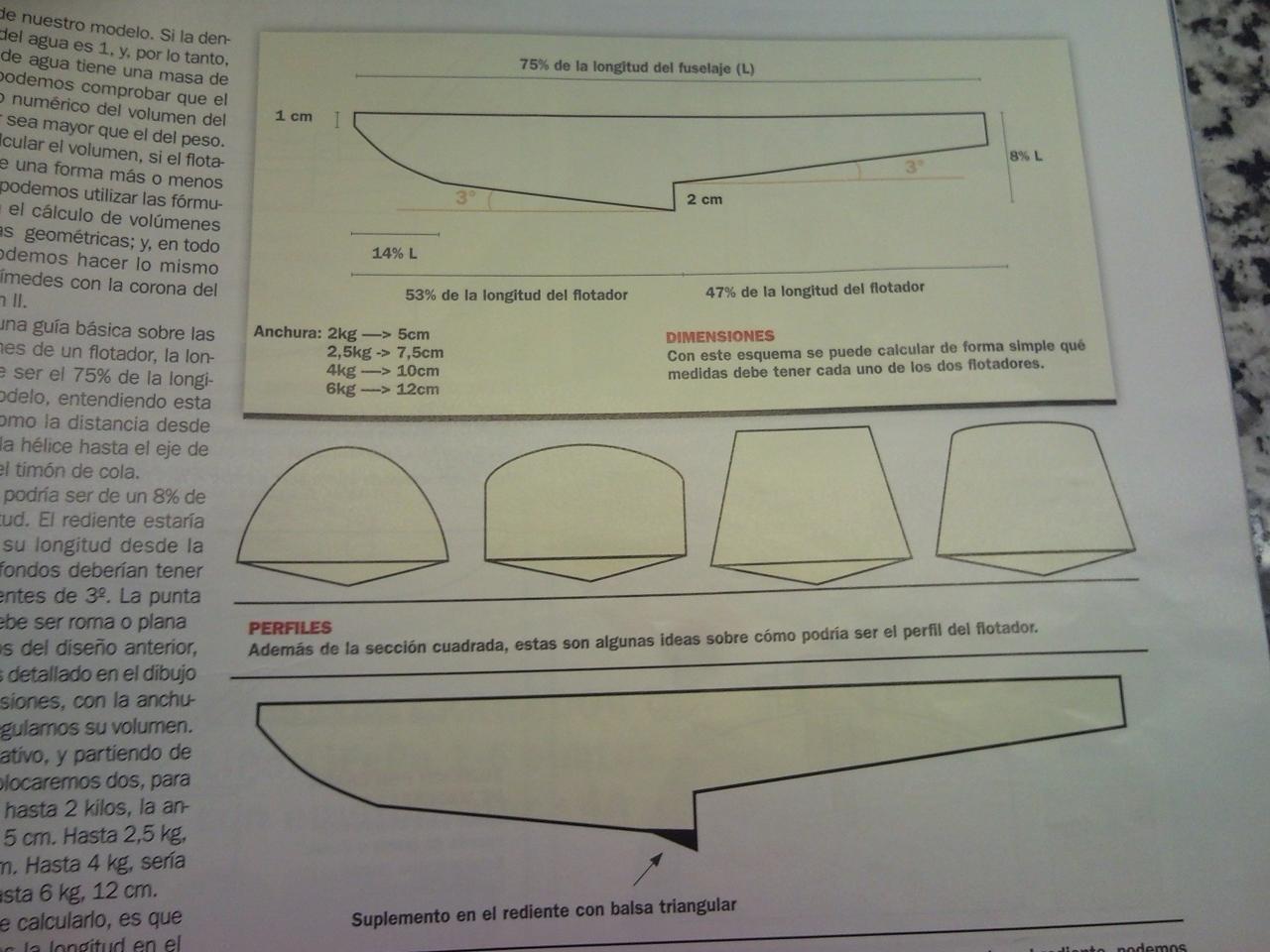

He leido en una revista de aerotech, un apartado en el que se explica la construcción de unos patines, explica lo que dice colibri, el rediente tiene que estar levemente por detras del cg, 1 o 2 cms. Tambien explica la diferencia entre un patin en forma de "V" y planos y muchas mas cosas, como el angulo de ataque y demas. Pero una de las cosas que mas me ha llamado la atención es que comenta que si todo esto esta bien y aun asi le cuesta despegarse del agua, lo que hay que hacer es prolongar el rediente con una escuadra triangular de 25x05mm mas o menos, si es mayor mejor. Pues eso es lo que he hecho, pondré unas fotos para que lo veais. Parece que el rediente es muy muy muy importante para que el avión se despegue del agua. Ahora solo falta probarlo.

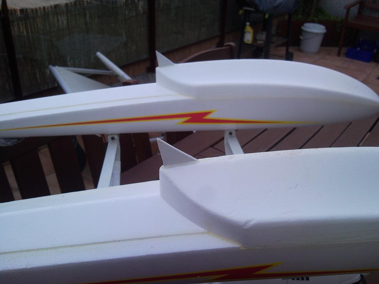

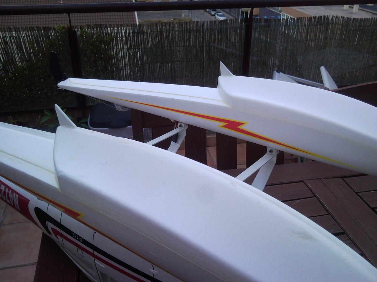

Aquí os dejo unas fotos del rediente que he añadido a los flotadores de mi cessna, en cuanto pueda la echare al agua y hare pruebas.
Por colibri
#1051298
Hola Abdon, el rediente es el "tacon" que forma el flotador, por lo que veo en las fotos es en cuña, gradual. Lo importante del rediente es que tenga suficiente altura y por las fotos se ve que es suficiente. Las aletitas que has añadido no van a tener ningun efecto sobre el rediente aunque probablemente si en la estabilidad en los giros sobre el agua. El inconveniente de esas aletitas triangulares es que si el avion va a parar a la orilla o aguas someras se arrancaran del flotador o el avion se quedara clavado.
Esas aletitas tienen mayor efecto en la cola de los flotadores, yo puse unas iguales a modo de timon fijo y el avion mejoro mucho en despegues y aterrizajes al no girar bruscamente en el agua al acelerar, pero solo eso. Lamento decirtelo. Pasame el link donde has visto esa modificación, tengo curiosidad por ver que dice sobre eso.

Hola colibri, primero que nada, muchas gracias por estar tan atento a mis modificaciones y ayudarme tanto, no tengo ningun link, es de la revista de aeromodelismo aerotec, concretamente el nº 182, explican una tecnica para la construccion de unos flotadores, medidas, materiales, pesos, etc. Dice muchas cosas que ya me habeis comentado, angulo de ataque de las alas, el rediente por detras del cg, etc. Hay una explicacion donde dice que si hay dificultad para despegar hay que fabricar una escuadra triangular.
Te pongo una foto de la revista, pero despues de lo que dices no se si sera efectivo.
Por colibri
#1051344

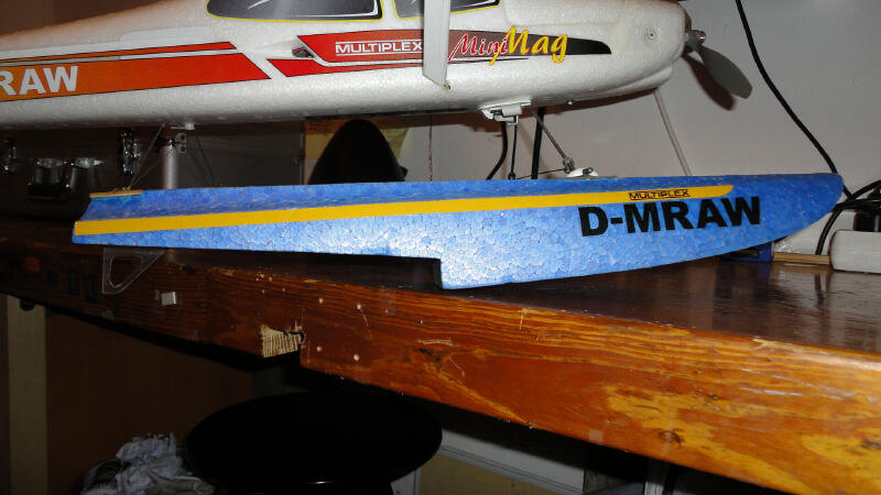

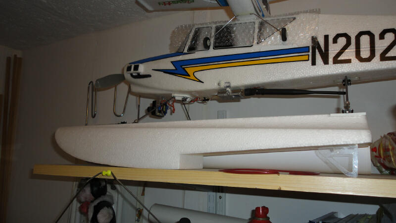

Veras Abdón, yo creo que a lo que se refiere la revista es a un suplemento a todo lo ancho del flotador, para hacer el tacón un poco mas alto en caso necesario, pero por las fotos anteriores creo que no hace falta. ¿Cuando tu hidro coge velocidad puedes ver si el avión antes del despegue (con flaps o como sea) se desliza justo sobre el rediente o la parte que hay detrás de el no sale claramente del agua?. Lo que veo es que el tipo de rediente de tus flotadores es en disminución que se hacen para que en el vuelo sean mas aerodinámicos ya que un rediente a 90º completamente plano hace un poco de freno en el aire pero son mas efectivos para despegar porque la rotación del modelo es mas limpia. Cuando tu hidro rota en el agua para despegar siempre queda algo de rediente en el agua y esto unido a que los flotadores son de tipo "V" hace que haya mas superficie de flotador en contacto con el agua y por lo tanto mas tensión para secarlo del agua. En aviones pequeños siempre se recomiendan flotadores planos, aunque son más sensibles a las olitas y rebotes. Los de fondo en "V" se ponen como "amortiguador" acuático ya que van penetrando en el agua gradualmente y por ello son mejores para las olas y evitan botes.
Te dejo fotos de los flotadores que estoy usando, como ves los dos son de fondo completamente plano y rediente a 90º, son comerciales de múltiplex. Los blancos son de una easycub de 1400 mm de envergadura, los otros de una minimag. En los dos puedes ver las aletitas de lexan de 1mm caladas por el centro que les he puesto para mejorar el “rodaje” sobre el agua en despegues y aterrizajes y la verdad se nota bastante la estabilidad que le dan al avión.
En el video puedes ver la easycub despegar con soltura a pesar de ir sobrecargada de equipo FPV y con baterías de 3S 2200 mAh.
Si después de descartar todo lo demás te atreves puedes cortar el rediente de tus flotadores a 90º se hace en menos de un minuto con un cuter ancho y bien afilado, eso seguramente los hará mejorar, en cualquier caso no iran peor. Otra opción es que alguien te preste otros flotadores planos con rediente a 90º y los coloques en tu avión para comprobar el cambio.
Si acaso pasate por aquí y lo arreglamos. ;-)
http://vimeo.com/23880803 (Acabo de subir el video, tardara un poco en validarse).

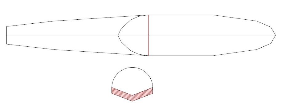

Para cortar el rediente corta por la línea roja que ves en el dibujo en planta, pero tienes que hacer dos cortes ya que el fondo es en “V”, un corte por cada lado de la "V". La superficie de corte seria la que ves en perfil rallada en rojo.

colibri escribió:Para cortar el rediente corta por la línea roja que ves en el dibujo en planta, pero tienes que hacer dos cortes ya que el fondo es en “V”, un corte por cada lado de la "V". La superficie de corte seria la que ves en perfil rallada en rojo.
Gracias colibri, con ese dibujo lo entiendo perfectamente, haciendo esto crees que ira mejor, no? Una cosa, cortando por donde me indicas, el rediente no se quedará mas adelantado? Tendre que mover los patines hacia atras para que el rediente este por detras del CG?. Hoy me pongo manos a la obra.

Si, quedara un poco adelantado respecto al original pero sera muy poco porque la parte final de tu rediente al ser en cuña apenas tiene efecto sobre el agua por ser muy estrecho en el final. si acaso retrasa los flotadores hasta dejar el rediente a 1 o 2 cm detras del C.G.

Hola colibri, dices que tengo que hacer 2 cortes, entonces el corte no es exactamente el de la linea roja no? el de la linea roja es recto, entiendo que tengo que hacerlo de forma que el trozo que quede cortado sea parecido al que me pones en el dibujo pintado de rojo por la zona de corte, con forma de V. Es asi verdad? Y si antes de todo esto pruebo a darle mas angulo de ataque a las alas? Si veo que sigue igual empezamos cirujia....

Si, yo primero cambiaria un poco el angulo de ataque respecto a los flotadores, si no funciona pues ya metes cutter. Te digo hacer dos cortes porque si haces uno solo te vas a pasar de profundidad en la parte central al ser en "V". Te tienen que quedar como en las fotos que te envie pero logicamente tu base es en "V" y no plana. La linea roja es por donde debes cortar hacia abajo pero si te fijas y vas cortando hasta donde llega el rediente actual tambien habras cortado un poco la punta de la "V", que no pasa nada. Luego has de hacer otros dos cortes siguiendo la superficie de la base trasera del flotador por los dos lados de la "V" hasta llegar al primer corte que hiciste, se trata de sacar el taco de foam que sobra para quitar el sobrante de rediente, es sencillo, dos cortes verticales (se puede hacer en uno solo) y dos horizontales.
