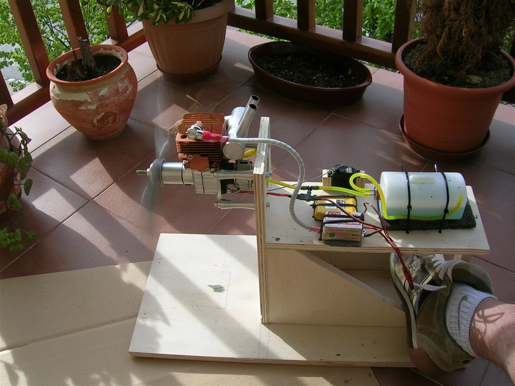

esta tarde le he hecho una prueba, para arrancar pues se ha puesto un poco tonto en el primer arranque pero en los siguientes ,como dice volador, un par de manotazos y punto.
ha consumido unos 6OOcc. y se han notado, principalmente en el ralenti ya que al principio le costaba mantenerlo pero luego me lo ha dejado en 1950 vueltas bastante estables y unas maximas de 7800 , arrastrando una 16x10. con un 18x6 me daba 2100 ralenti y 7600 a maximas.
por ahora funciona bien,no se calienta en exceso y no le he apreciado ninguna pega ( bueno si que me he tirado media tarde para que consumiera esos 600cc, y lo que me queda :lol: :lol: :lol: )
mañana entre vuelo y vuelo lo seguire rodando.
os dejo una fotico.
mario
