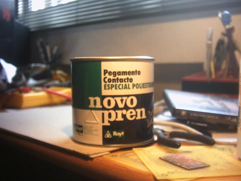

Para EPP no la he probado por que aún no ha caido en mis manos tan preciado material, jeje, pero he utilizado en poliestireno 'de bolitas' y extruido, y en deprón, esta cola de contacto, barata y fácil de encontrar en sitios de bricolage y similares.
Es de la casa RAYT y se llama NOVOPREN, en el bote pone 'pegamento contacto especial poliestireno' y se diferencia por su color verde(apenas se aprecia en la foto, pero la esquina superior izquierda, donde está la 'N', es verde). La cola es blanquecina, al secar queda casi transparente y tiene el típico olor tan fuerte de la cola de contacto.
OJO!!! hay una cola de contacto, creo que de SUPERGEN que también tiene el bote en verde, a diferencia de la normal que suele ser naranja, pero no es para espumas, simplemente es transparente, por eso el bote es en otro color, pero creo que si se come el porex y todo lo que pille, aunque no lo he probado.

Para el EPP te aconsejo el pegamento de contacto para espumas... que comenta Juancar.
Tiene la ventaja sobre el epoxi y el ciano que al secar (tarda mogollon...) se queda flexible por lo cual conserva las propiedades del EPP...

Me queda la duda si el Novopren ese, es un pegamento rapido o no?
Por que con loctite de toda la vida como le apliques mucha cantidad tarda en secar lo suyo.

Uhiss me comprao un bote de esos de Novopren en el Leroy,
Esto me vale para el ELAPOR? es que he confundido con lo del EPP, cosas de novato.
