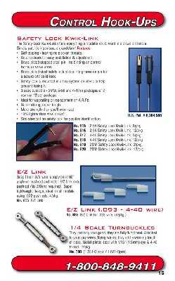

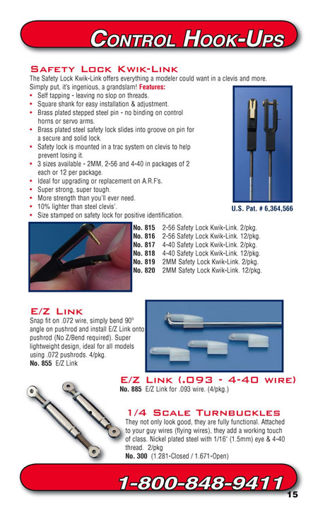

Si se trata de vincular cable de ida y vuelta, (Fino recubierto con plástico), con terminal roscado, recomiendo el practicar un nudo o lazo en el extremo del cable, introducirlo en el mismo, y luego con un alicate achatar el extremo del tubo, tratando de no dañar el recubrimiento. La ventaja es que se obtiene una unión firme y no rígida. Si se tratase de un cable de mayor grosor, como en el caso de los mandos de gases, se impone la soldadura de estaño. Personalmente, por nefasta experiencia, no aconsejo el uso de prisioneros con tornillos a servo/push-rod. Prefiero klevis roscados en ambos extremos o en su defecto , doblado a 90º en un extremo con su correspondiente fastlock, y klevis en el otro para posible ajuste. Es mi deseo, que esta sugerencia sea de utilidad.

Ecdom: Perdona por mi insistencia, creo entender que deseabas vincular adaptador roscado a cable, que supongo es el denominado de ida y vuela. De ser así, lo que me dá resultado, es efectuar un nudo en el extremo del cable, introducirlo en el alojamiento o conducto del adaptador, y pinzar el extemo del adaptador, sin dañar el recubrimiento del cable, y te puedo asegura que es una fijación segura, flexible, sin soldaduras. Es lo que expresé en post anterior. Además agregué, que por experiencia nefasta, desaconsejaba el uso de los prisioneros con tornillos para vincular pushrod/cuerno servo. Agregando fotografías para mejor ilistración. De igual manera, la elección de cada uno de los sitemas, es libre y patrimonio de quien las emplee.

El cable que uso es de acero, del tipo que se usa para frenos/cambio en bicicletas, como comprenderas, imposible de anudar, por lo que he optado por sellarlo con epoxi. De todas formas me apunto la idea para proximos modelos.
