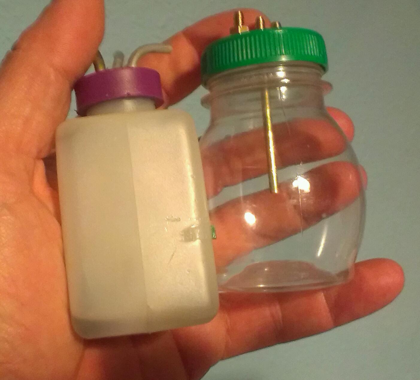

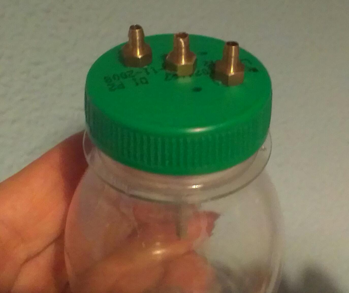

Los hopper los hace mi compi caseros...depósito glow y bote de zumo. Cumplen perfectamente su función, sin problema...
Si lo haces con un depósito glow, el quero ataca la goma del tapón y se debe sustituir por una goma para gasolina.
No te gastes un pastizal en un hopper comercial porque no deja de ser un bote de plático...

Cesna 101, el bote de la foto hace bien la función de un hopper?
Lo tienes instalado en algun avión con turbina?
En que posición lo montas en el avión?.
Por cesna101
#1254038
Como digo, cumplen perfectamente la función de hopper, no tendrás problema alguno.
Están más que probados en distintos aviones y nunca han dado pega alguna.
Los he usado tanto en posición horizontal como en vertical, siempre correcto... :D
Haciendo una correcta instalación de tubos y simplificando siempre al máximo dicha instalación, no tiene porqué haber problemas :D
