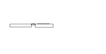

recientemente me han llegado en la campana extractora unas protecciones de porex de unos 50 53 cm+- de longitud y uno 19cm +- de ancho este no es el problema y mi pregunta es servira¿? la reduccion seria en el peor de los casos de 20 cm volara¿? otra pregunta en el medio lleva una endidura mas o menos asi si le pongo un listón de balsa rellenadolo y lo refuerzo con fibra de vidrio o mejor aun fibra de vidrio con epoxy servira¿? o directamente me compro una plancha de porex como dios manda,otra pregunta el perfil es muy rapido¿? de lo contrario le puedo poner un perfil mas estable un clark y o no sirve no entiendo nada de perfiles espero respuestas
croquis del rebaje del porex

¡Jo! Tal como planteas la pregunta, es muy difícil contestarte.
Esa reducción de 20 cm, ¿te refieres a envergadura de alas?. Si es así, pienso (lo pienso yo) que es mucha reducción. En caso de que sea así, también deberías reducir el momento de cola y el de morro.
En cuanto al perfil, también pienso yo, que no es muy rápido.
Yo intentaría respetar las medidas, si las planchas no te la dan, empalmalas.
Al mío le he dado un poco de diedro, así es un poco más estable.

No he podido encontrar nada que permita calcular, matemáticamente, si volará o no.
Así que vamos a dejar la ciencia a un lado y vamos a abordar el tema de forma intuítiva.
Para hacer el PPJ necesitas:
- Para las alas, 2 bloques de foam de unos 60x18x4 cm.
- Para el fuselaje, 1 bloque de foam de 60x18x4 cm.
- Para el larguero del ala, un tubo de fibra de carbono de 6 mm x 120 cm
- Para los planos de cola, un recorte de coroplas de unos 40x15 cm para el de profundidad y otro de 15x15 cm para el de dirección.
- Para los alerones, 2 tiras de coroplast de 55x3,8 cm.
El coroplast puede ser de 3 o de 4 mm de grosor.
Además tienes que contar con el arco de corte, la fuente de alimentación, las plantillas, cúter, pegamento para foam (¡¡¡OJO, fijate que ponga que es para poliestireno), varillas de mando, escuadras... y, logicamente, un equipo de radio de al menos 2 canales.
Frente a todo esto, el coste de una plancha de foam de 120x60x4 cm viene a ser unos 6€, así que esta parte me parece que es la que menos presupuesto necesita.
En cuanto a cortar las alas con un Clark-Y, o con el Ritz 2.30.10, no creo que se note gran diferencia, ni a favor ni en contra.
Desgraciadamente,vivo en Madrid, así que lo de ir a volar a la Campa me pilla un poco lejos :cry:, aunque nunca se sabe... :wink:
Si tienes alguna duda, un poco más concreta ¡por favor!, no te cortes... pregunta.
¡Ah!, lo de darle un poco de diedro a las alas, como apunta Puente, es una buena idea.
