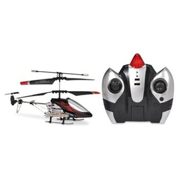

la verdad no pude encontrar el helicoptero pero por ello pongo 2 referencias para dar una manito en lo posible.
como veras en la foto si depronto tu caso es del syma 107 algo mas que podrias hacer es fijarte de que si este en la frecuencia adecuada (A.B.C) no valla a ser que accidentalmente se halla colocado en otra frecuencia y naturalmente el helicoptero no respondera bien al control antes de descartar la tarjeta.
en caso de ser como el xbm y tiene ese comportamiento, toca hay si toma mirar de que la tarjeta no se este por asi decirlo aislando o que la bobina de la tarjeta receptora se encuentre floja. aunque de ser asi podria salir mejor cambiarla (no valla a ser que nuevamente otro golpe te la despegue y a repetir nuevamente la historia) fijandote que te den una de la misma frecuencia del control (no falta el personaje que tiene el descaro de vender una pieza que no te va a funcionar).
encuanto a lo demas bienvenido y animo :wink: que accidentes nunca faltaran, si se caen los de verdad ahora estos por que no van a accidentarse :lol: ?.
ventaja: no hay muertos
:lol: :lol:
mini indoor 3.5 ch infrarrojo
syma 107.jpg (11.82 KiB) Visto 1648 veces
