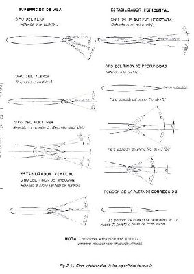

Alguien me puede echar una mano con el perfil para el Ha 220 Saeta o supersaeta

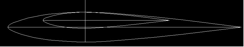

Yo habia pensado en adaptarle la eppler 226 pero de perfiles alares no tengo practicamente ni idea, solo se que no sirve para rc el del avion real :mrgreen:

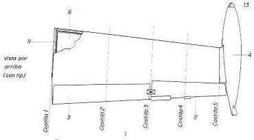

El que pone costilla 3 teoricamente es el real sacado del manual ed mantenimiento del avion, pero no se identificar de que perfil se trata.
tb habia pensado en ponerle los perfiles que lleva el c101 que estaba en un plano de rc model

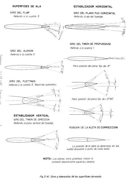

Este es el perfil que tengo para el x-29
eppler 226.JPG (3.77 KiB) Visto 2365 veces
