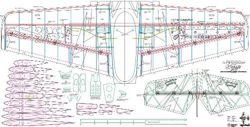

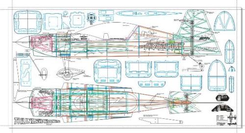

[/attachment]
hola, para los estabilizadores y deriva,un perfil naca0006 o 0009 , es lo mas apropiado, pero si no quieres complicarte puedes usar placa plana.
Por otro lado, en las alas el perfil podría ser un http://airfoiltools.com/airfoil/details ... n63010a-il o un 63012A, también en esa misma linea de perfiles rápidos, http://airfoiltools.com/airfoil/details ... =sd8020-il, o bien , http://airfoiltools.com/airfoil/details ... fx76100-il.
Por rookie
#1309810
Muchas Gracias Gato.
Ya había visto tus planos, y la verdad que tiene un aspecto coj... muy bueno, pero quiero intentar hacerlo por mí mismo.
