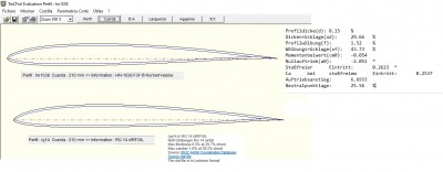

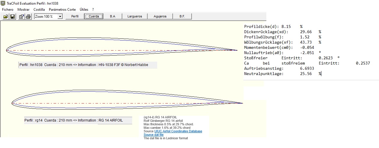

Ya lo he visto con el tracfoil, Me quedo con este último , sin duda, imagina xq 8)
El tubo principal se debe situar en ese 29,66% que entiendo es donde esta ese espesor max. del 8,15% :?:

Verificado, en el tracfoil, el enchapado respeta el perfil, no como el profili, y el profili 2 si pagas no te da la opción de que el enchapado respete el perfil :roll: porque si no te da esa opción me parece muy mal, por lo menos para la construcción clásica de costillas

No me lo imagino, ambos son dos perfiles de alto rendimiento para la misma tarea y cada uno con sus propias características, por ejemplo, uso de flaps, tamaño de estos, angulos de despliegue vs. Coeficiente de sustentación a bajas velocidades, tamaño y geometría de los alerones, centro de presión aerodinámica, CG dinámico ..... Hay muchas variables por las cuales decantarse por un perfil.
Jose Luis28 escribió: ↑
Mar, 26 Mar 2024 23:45
Por lo general se utiliza en el area de máximo espesor para colocar largueros o ballonetas, esto permite tener mayor y mejor integridad estructural sin embargo no es mandatotrio y se observa mejor en alas con configuración wingeron/pitcheron
Prueba el Profili PRO :wink:

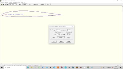

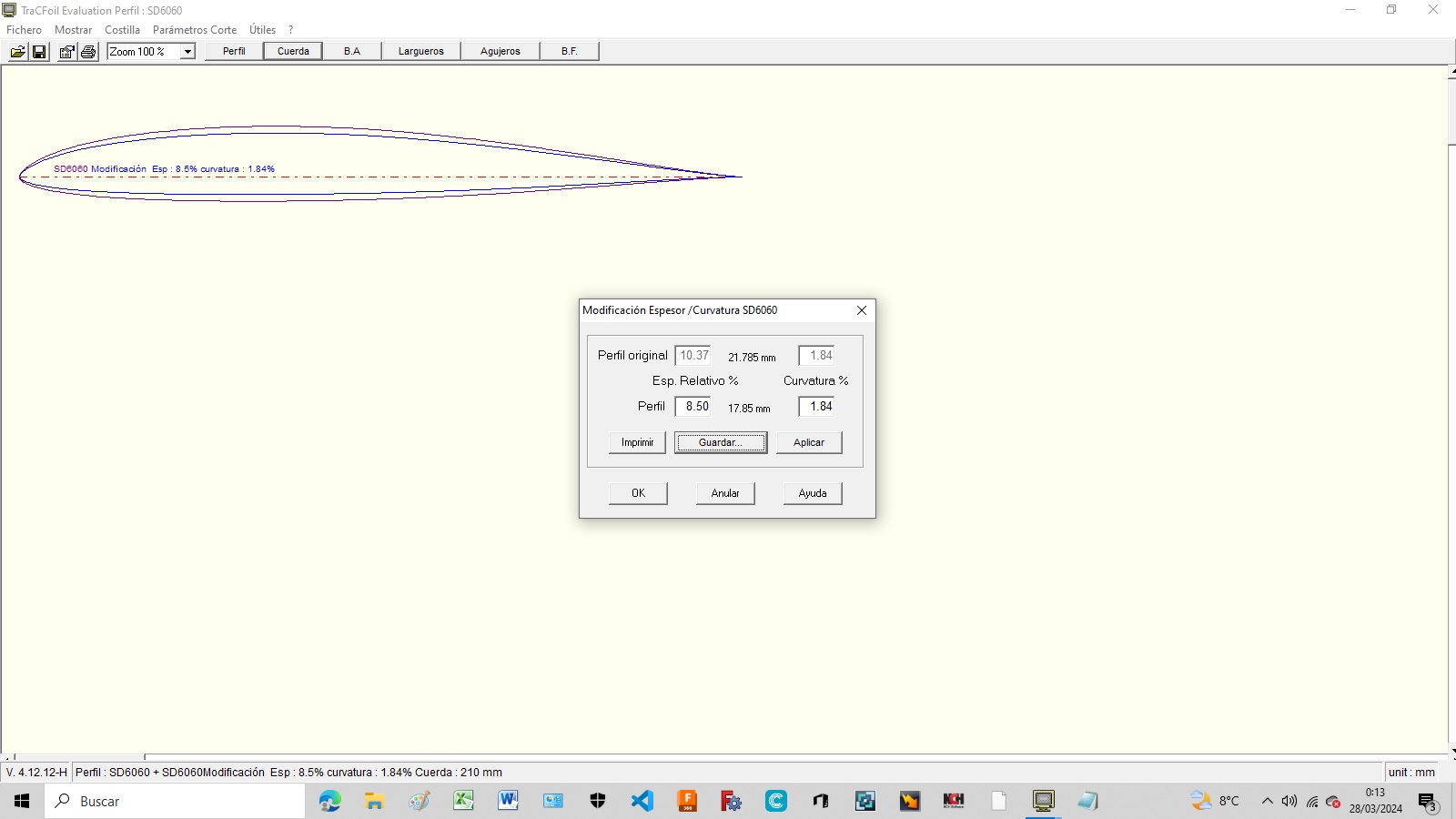

Tienes el SD6060 al 8,5% y el MH30 modificado :?: Hay que decidir...

No tengo la info del SD6060 ni del MH-30, ambos perfiles tienen bastantes modificaciones alguna más rara que otra. Como todo luego de cambiar el grosor o el camber el MH-30 del Ocelot deben haber cambiado la circunferencia del ataque y el ángulo de la fuga y lo metieron con calzador en la geometría del ala. Del SD6060 ya te imaginarás, solo con la ODR cada año salen al menos 4 versiones "nuevas".
El modificar un perfil y mejorar el rendimiento va mucho más allá de cambiarle el espesor y aunque solo se tocara ese punto habría que afinar muy bien el lapiz si se mantiene el camber ya que muchos perfiles con solo modificar en fracciones el espesor ya te dan resultados muy diferentes. Norbert Heber (HN) era bastante prolífico con sus perfiles por afinar mucho los números a fracciones, solo ver el ángulo del laminado en el HN-1038 en la fuga da una idea de lo crítico que es ese perfil en cuanto a los requerimientos en construcción y materiales ....... Por ejemplo, Martin Heperle (MH) estima que cerca de un 87% de aeromodelistas no logran replicar un perfil al 100%, Drela ha estimado eso a 91%, de ahí que él ha diseñado los perfiles no solo de cara a la aerodinámica sino a los posibles materiales y métodos de construcción para hacerlos lo más amigable y se obtenga el mejor rendimiento posible. Muchas personas se mantienen atados a perfiles Eppler o NACA ya que son perfiles fáciles de reproducir sin alterar mucho su rendimiento indiferentemente los materiales o técnicas de construcción.

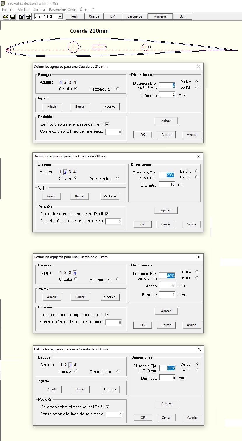

Ya sabeis, decidido, 1m. de cuerda kte., entonces, la costilla central de cuerda de 210 mm con sus agujeros y el rectangulo para pasar el conector de los servos. Según fuselaje El flap aprox. 47,2cm de largo, cuanto de ancho :?: Y para la parte eliptica irá el aleron de unos 50cm , que os parece en general :?: el dicho no suele fallar, lo que se ve bien, suele volar bien, y el Murphi ese no va conmigo.
Largueros de carbono obvio, de los buenos de RCInnovations u otro sitio de la misma o más calidad.
Idea, 6cm de separación por costillas, (en XPS de 3mm), eso son 16 costillas, 96cm, la central doble, 17, no se xq , pero doble 8) , quedan 4cm del metro, así que, en cada extremo otra más, en total 19 costillas, las 3 o 4 últimas costillas de cada extremo serán distintas, esta claro, bueno ya lo vereis.
Listo, enchapado 0,8mm como dijimos, corte transversal del ala, 13 u 11 costillas así,
Como lo veis ?
Yo fenomenal :lol: :lol:
Decirme el ancho del flap porfa, mañana plano... :shock: 8)
