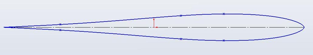

Estoy buscando el perfil mg05 (me refiero a sus coordenadas o, mejor incluso, un dibujo en DXF o DWG) que equipa el velero Voltij. Es muy parecido al NACA 0009.
Lo he estado buscando en las bases de datos más famosas de perfiles que hay por Internet, pero no me ha sido posible encontrarlo
Gracias y saludos

estaba en la base de datos del programa profili
lo tienes en extensiones .cor y .dat si quieres alguna otra dímelo.

Muchas gracias Eduardo
Publico ahora el archivo en formato dwg por si alguien lo quiere para diseñar
[La extensión zip ha sido desactivada y no se mostrará en adelante]

Que caracteristicas tiene el perfil? Que es para avion rapido acrobatico, no? Porque es perfil simetrico, o por lo menos eso parece.
Por Fernando Hernández
#259054
Es un perfil que, como dices, es simétrico y de muy poco espesor (9%), por lo que es ideal para el avión que comento, el Voltij, un velero acrobático de ladera. Hace toda la acrobacia que te puedas imaginar y además penetra mucho porque tiene muy poca resistencia
Es parecido al NACA 0009, salvo que tiene en general mejor comportamiento y menor resistencia.

la diferencia que veo en las polares es que el mg es mejor a bajos nº de Reynolds por debajo de 250.000, no se estropea la grafica, permance mas estable.
El Naca es un perfil de aviación real Naca es la precursora de la actual Nasa, mientras que el mg es de uso especifico de rc, funcionaría mal ya a 500.000
el que tenga el profili que los compare.
