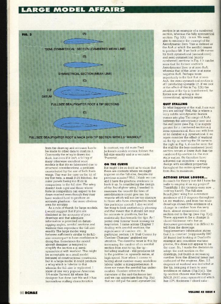

Hola a tol mundo, tengo en mente hacer un Policarpov I-16 tipo 5 en foam y para el perfil alar, un constructor recomienda el Naca 2415-0012, fui a Tracfoil y encontré sin problemas el 2415, pero la segunda serie de números, osea el 0012, no se que significan, ni como emplearlos durante la búsqueda en sus archivos, por eso ruego a alguien que este de ello, no como yo que estoy pez
, me orientara y explicara el significado de esa segunda serie de números.
