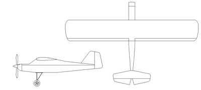

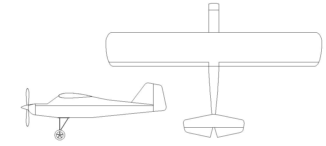

Buenas, gracias a todos por vuestras opiniones.
En primer lugar me gustaría aclarar que más que de un entrenador puro se trata de hacer un avión fácil de volar, ya que actualmente no tengo ningún ala alta, y quiero aprovechar el interés de mi amiguete para hacerme un avión con el que pueda dar sus primeros pasos, pero que también sea un modelo versátil.
Respecto a la facilidad de montaje del clark y, me es indiferente, tengo bastante experiencia en construcción, y desgraciadamente también en reparaciones :wink:
El modelo que tengo pensado será de 1.20 de envergadura y 20cm de cuerda (24dm2 de superficie, alargamiento 6) y un peso estimado de unos 600g (25g de carga alar) os dejo un boceto con el perfil naca)
Mi idea de usar el naca 2415 es que al ser más grueso pienso que será más flotón y permitirá un vuelo más lento, pues el clark y me parece demasiado fino y penetrante, estoy en lo cierto?
#1098162
Korboggen escribió:Mi idea de usar el naca 2415 es que al ser más grueso pienso que será más flotón y permitirá un vuelo más lento, pues el clark y me parece demasiado fino y penetrante, estoy en lo cierto?
........según gráficas es todo lo contrario.
