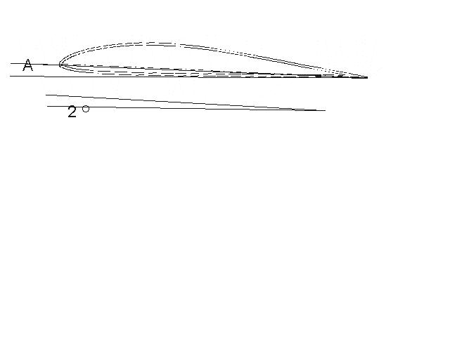

#573441

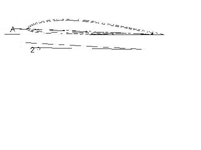

Ya tengo el perfil. Me da la impresión de que está inclinado un poco para delante, Es esto cierto?. El fuse que tengo llo lleva inclinado hacia atrás. Me imagino que será porque es para llano. Tendré que modificar la incidencia.
Por Charlie55 C.Aguado
#573597
El ángulo que forma la linea media del perfil con la del fuselaje, es el ángulo de ataque.En veleros, con este perfil se suele poner 2º si no tienes el plano.Saludos

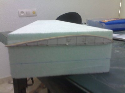

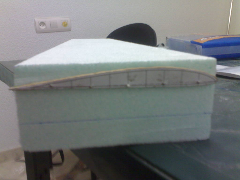

#578709
Ya estoy en ello, tengo puestas las costillas para corte con arco, perfil selig, como habeis recomendado, ya veremos como sale.

#578908
Ya está cortado. Es de corcho de bolitas, pero muy finitas y duras. Queda mas rigido que el blanco. Me lo trajo un amigo para probarlo, ya lo he hecho en otros modelos y va de fábula.
Pretendo ponerle dos barillas de fibra de carbono de 2 mm. Una a cada lado y superpuestas, en sendas ranuras y tapadas con epoxi. Despues va forrada con cinta de embalar, como las zaguis. Ya he comprobado también en otros modelos que quedan muy rígidas. Los servos van encastrados en el ala, uno por cada ala para poder poner luego flaperones :lol: .

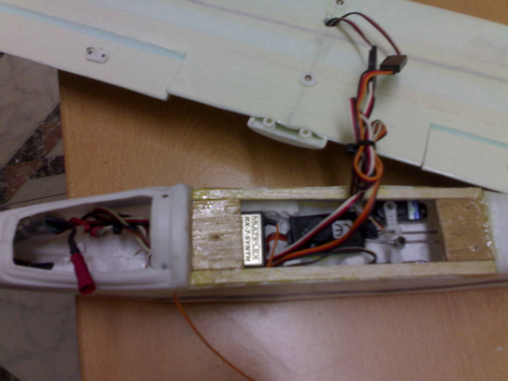

Por cierto me ha salido 130 g. de ala, con los servos y todo.

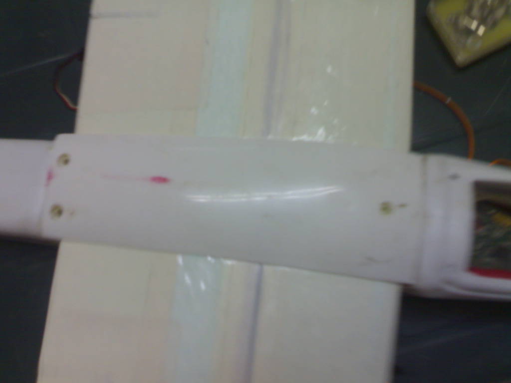

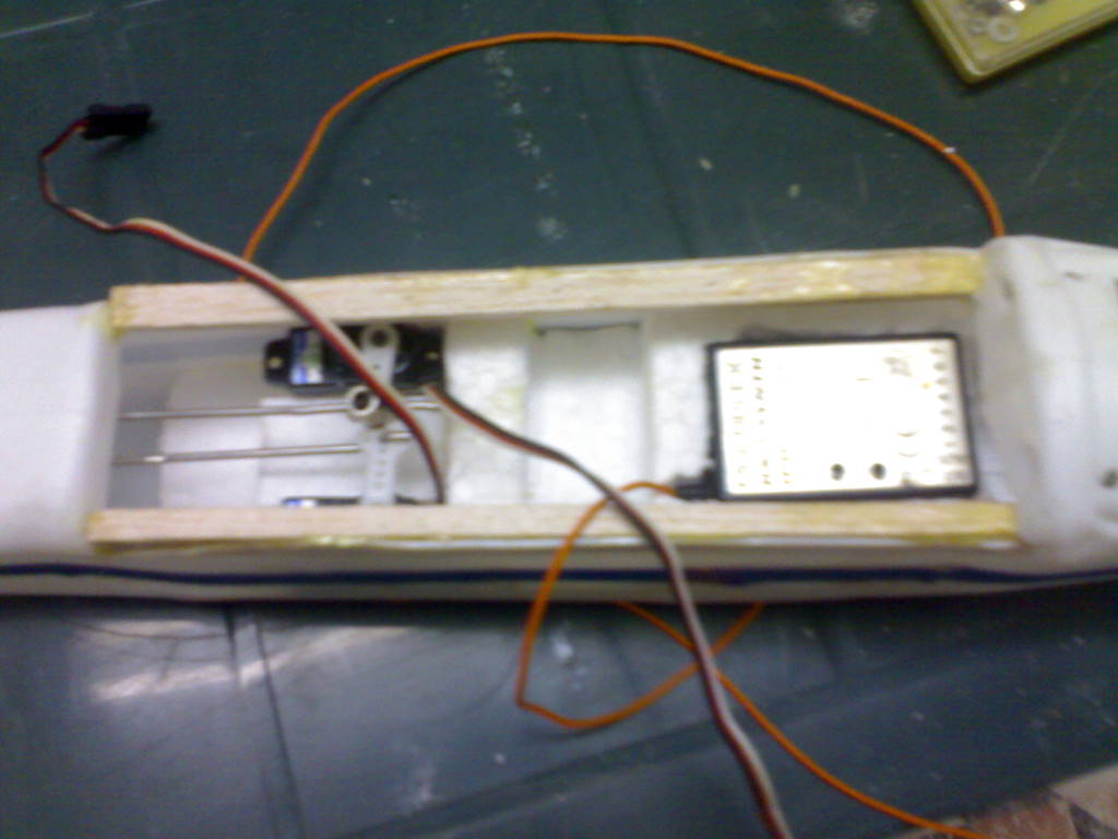

Ahora tengo otra duda. La tapa que traia el ala original lleva 3 agujeros para atornillarla al fuselaje. Pero yo tuve que cortar el fuse para poder encajar el nuevo perfil, con lo que esta parte donde atornilla ya no existe.
Las opciones son, poner un trozo de balsa de 5 mm donde originariamente estaba el plástico donde atornillaba, o poner dos barillas de madera y sujetar con gomas.
El tornillo no se si aguantaría la presión de una bajada en picado. Y para poner las barillas de madera para las gomas me las voy a ver para encontrar un hueco donde ponerlas y que no me toquen con nada.
¿Que opinais?. aguantaría el tornillo o empiezo a hacer hueco para el sistema de gomas?

A falta de unas pegatinas ya está terminado el parato. Las alas fijadas con tornillos quedan fuertes. Le he puesto unas pilas 1300 3s 20 C porque con menos peso se iba de peso en la cola y he aprobechado para lastrar con peso util. No se pueden mover los elementos del sitio porque queda todo muy justito en su sitio. Ahora a esperar un dia propicio para el estreno.

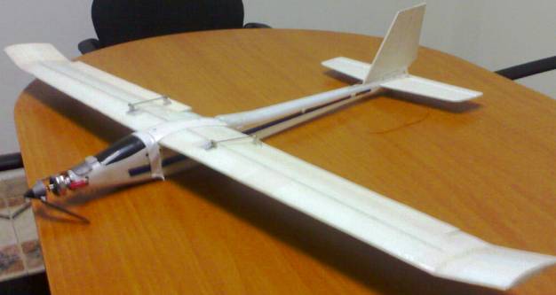

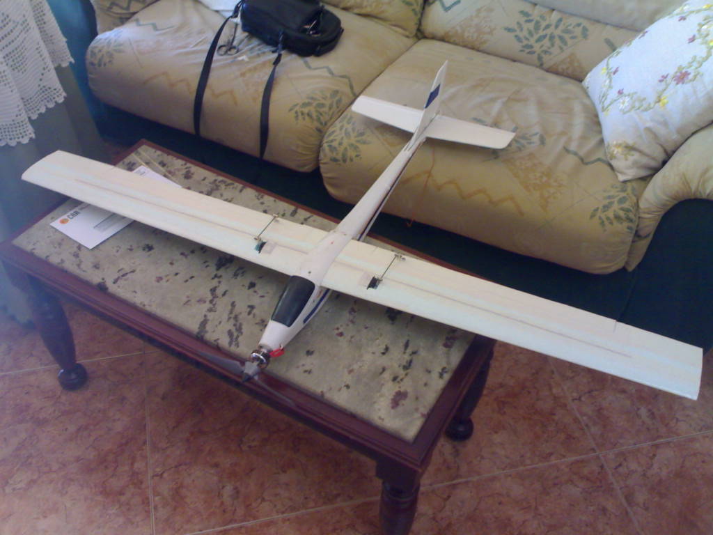

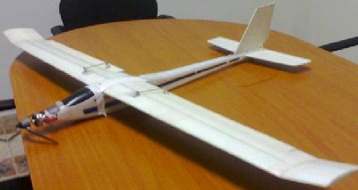

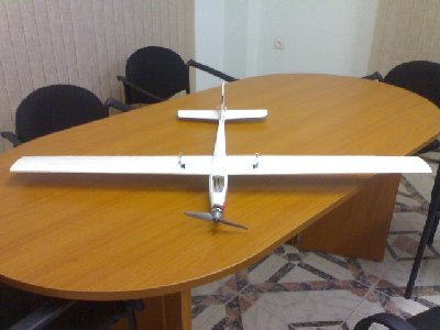

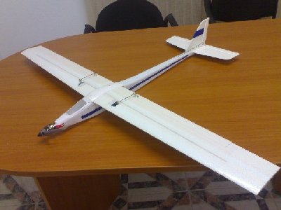

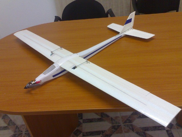

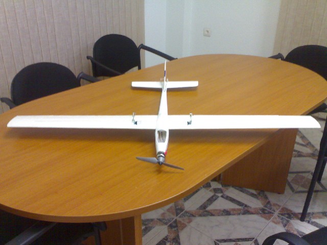

Por Wallace
#592844
Ya está arreglado. Le he puesto una deriva un poco mas larga. Y le he puesto unas orejas, no se si mejorará, pero es que en llano metia el ala cosa mala.
Ahí van las fotos.
#593193
Te ha quedado de lo mas resultón.Es normal que meta ala, por su envergadura, si lo llevas a poca velocidad, de todas formas mira el centro de gravedad por si estuviera colgado.Al ponerle orejuelas va a ser mas estable, pero un poco menos acrobático, si ves que pasa esto, ponle los winglets mas pequeños pero mas en 90 grados.De todas foramas, al pesar poco vuelalo con velocidad y verás como no mete ala.Saludos

Por Wallace
#593341
Muchas gracias a todos. No lo suelo volar con motor, sólo para subirlo, y tengo que compensar con mezcla de profundidad porque la incidencia del ala y del motor lo suben muy deprisa. Pero cuando está ya bien alto quito motor y lo dejo caer planeando, Sin aire tiene una senda de planeo muuuuy larga, y alguna vez me ha hecho el caballito. Con un poquito de aire en contra corre que se las pela, y de lado incluso asciende. El domingo pasado aún cogí alguna térmica y subía el jodío, estuve un buen rato sin bajar. Pero como lo inclines mas de la cuenta metida de ala segura, por eso lo de hacer las orejas.
En ladera si que me divertí, la lastima es que hacía un vendaval, y la toma de tierra no es precisamente un camino de rosas, y lo piñé :oops:
Otra cosa que he notado al cambiar la cola es que he tenido que lastrar delante con unos 15 g de plomo, y aun creo que admite alguno más.
El fin de semana que viene veremos.
No ha resultado muy caro con la electrónica china. Lo que no le cojo el punto aún es a las baterías, se me rompen muy rápido, y no les pido excesivo consumo, de hecho no bajan calientes.
