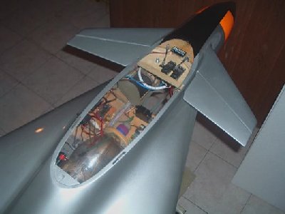

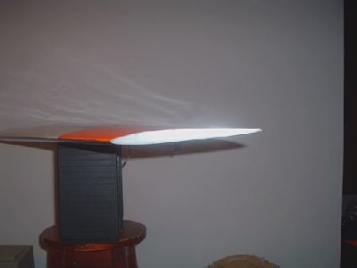

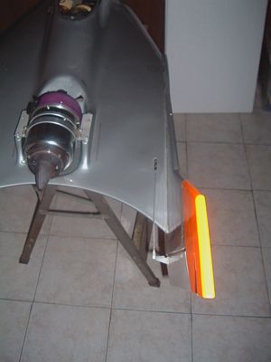

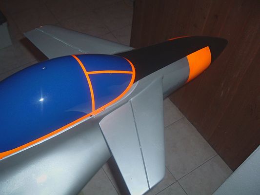

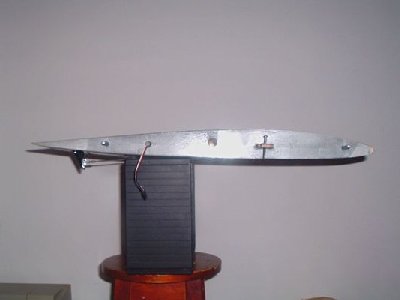

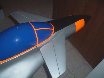

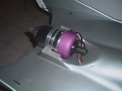

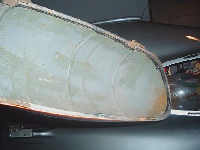

Hola Carlos, estava listo para mandarle las fotos a su email pero como vi este thread me parecio que talvez alguien mas las precise en el futuro... por eso se las mando por aca, y tambien fotos de algunos detalles del Canguru, en especial las tiras de fibra de carbono con epoxy que refuerzan el interior de la cabina asi como el fuselaje que son menos visibles.
La espesura maxima de la raiz es de 52 mm y de la raiz del ala 16 mm
Saludos, Enrique

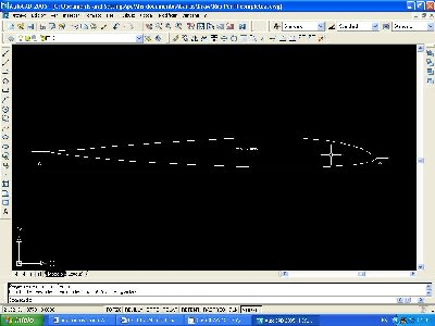

Hola Carlos,
si quieres me pasas el dibujo del perfil y lo introduzco en el programa de perfiles (profili) y intento conseguirte uno lo más parecido.
Por cierto si te sirve de ayuda, el perfil del kangaroo es identico al del harpoon y del rookie.
