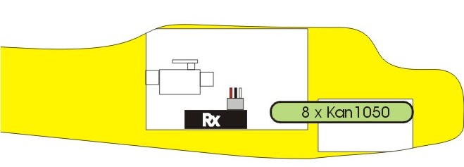

Pregunta tonta: ¿las baterías van debajo del fuselaje, justo donde va el tren de aterrizaje? Es que la compramos ayer y creo que no indica donde van las baterías (tampoco me he leído el manual a fondo).
Si van debajo, chungo, porque le había comprado un pack de baterías de 8xKAN, pero en el formato de doble stick, algo como esto: ==== (echarle un poco de imaginación, cada raya es un elemento), y así no cabe en ese hueco ni comprimiendolas con el Winzip :D .

Por Jesús
#28097
Me da la sensación de que con esa configuración de baterías no hay manera de meterlas y además no podrás regular el CG de forma correcta. Es conveniente que en la Pico las baterías estén lo más compactas y pesadas posibles para "jugar" con el CG con un menor movimiento.
Yo las tengo en configuración 2-3-3, (unas encima de otras) siendo la parte menor (la de 2) la que va hacia adentro y pegada con velcro. Al principio les cuesta entrar, pero se cede un poco y quedan perfectas, a presión.
Consejo, tendrás que rehacer el paquete de baterías y verás que las tienes que poner lo más adelantadas posibles, incluso deberás comer un poco del estiropor delantero.

Por Javier B
#28341
Cagontó :evil:
Me precipité al comprarle las baterías a mi amigo, pero me da mucha pereza tener que rehacer los ¡DOS! :evil: packs que le pillé.
He estado mirando el fuselaje y he visto que el hueco para los servos, Rx y variador, y el de las baterías se podrían comunicar haciendo un agujero para que me quepan las baterías como en la imagen que he puesto.
Jesús, si dices que hay que adelantarlas todo lo que se pueda, puedo echarlas un poco hacia delante agujereando también la parte delantera. Además como le voy a poner la reductora tendrá mas peso en el morro, y ayudará a nivelar, espero :).

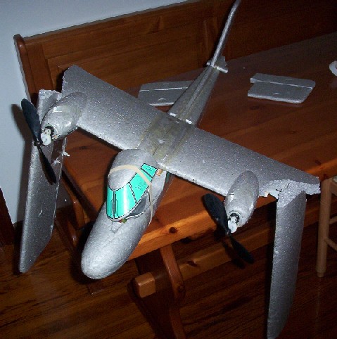

Por eloit
#28352
[quote="juanjo34"]1kilo de peso no jodas y vuela la pico-cup?
juas flipo
vuela como un reactor, toda reforzada con varios tirantes del ala al fuselaje, pero ya te digo , es un engendro.
Un consejo para el que monta la pico cub es que le ponga los tirantes esos(no se como se llaman) que es facil partir el ala en vuelo a mi me paso dos o tres veces. pero solo recuerdo una, la rompi a bastante altura y se hizo tantos trozos que se acabo el epoxi pegandola. Pero todavia vuela bien. Pongo una foto del destrozo. Los hubo peores

Por Jesús
#28378
Hola de nuevo.
Claro que se puede mover las baterías hacia adelante para estabilizar el CG, pero sólo si te hace falta. Te lo digo porque si no la tienes muy machacada no te hará falta y como dices, poniendo la reductora pesará un poco más en la parte delantera.

Por Jesús
#28381
Se me olvidaba
Según el dibujo que adjuntas, el receptor lo tienes en la parte inferior. Yo lo llevo en la pared delantera, mirando para atrás. De esa manera está por delante del centro de gravedad y con eso... ya sabes.

Por jugara
#28478
Jode que hostia debiste meterla!
Y yo que creia que la mia habia acabado mal despues de la ultima torta que le meti (del susto todabia no la he reparado).
Por cierto los tirantes esos que dices creo que se llaman riostras.

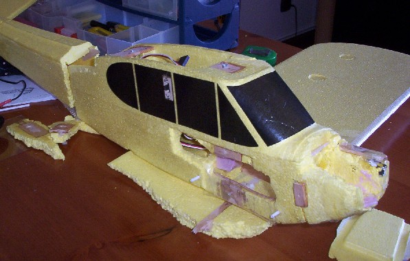

Por eloit
#28710
Se rompio tanto como mi twin star? Cayo en barrena sin control. Cuando recogia los trozos me di cuenta que no le habia puesto cola en las tuercas de los prisioneros :oops: :oops: :oops: . Habia perdido el del timon de profundidad
Por Jesús
#29345
Hola de nuevo
Siento no poder ponerte fotos de la Pico porque no tengo.
Después de muchos golpes, roturas, reparaciones.... vamos que se estaba desarmando por los cuatro costados. Decidí que había que hacer algo y como tenía vinilo amarillo, ni me lo pensé. Poco a poco fui cubriéndola y lo conseguí. Quedó muy chula aunque cogió peso, sobre todo en la cola. Por eso tuve que hacer más hueco para poner las baterías más adelante.
Muchos porrazos después para equilibrarla y por fin voló.
Vamos, que ahora aguanta todo.
Es mucho más resistente y limpia. Un trapo húmedo y como nueva. Antes, cualquier mancha de tierra se quedaba marcada en el corcho.
Te recomiendo que la recubras. Vas a ganar en todos los sentidos. No sé si será mejor con Oracover pero te puedo decir que con vinilo, paciencia y un secador para las superficies curvas, arreglado.

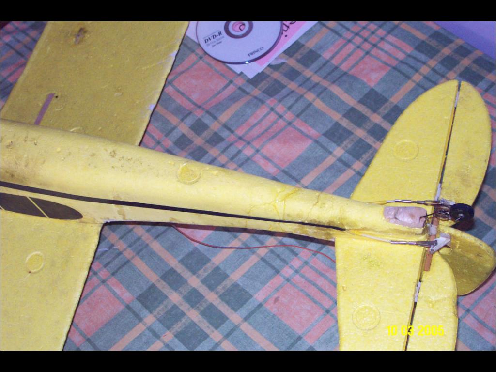

#45365
Por cierto Javier, soy del club de Las Rozas pero no me suena haber visto ninguna Pico Cub por alli. Es más, me parece que sólo hay 5 personas que vuelan elétrico y ninguno tiene una (que yo sepa). Aunque también hacía casi 4 meses que no iba.
Te envio tres fotos para que veas que, como las meigas, no creo en ellas, pero haberlas hailas, y no una sino dos, y... ¡¡VUELAN!! :wink:

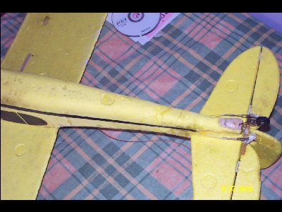

Por juanjo34
#45437
Hola hacia tiempo q no veia este post jejeje una cosa lo de las baterias segun la foto son un poco largas,si son de elementos desoldalas y las amoldas a la pico-cup como yo he hecho y sino sabes pilla alguien q t las haga y no tendras q agujerear y otra cosa ya q todos hemos aprendido en la pico-cup para aligerar peso en la cola yo lo q he hecho es redondear la pico-cup osea el fuselage y no queda nada mal y algo le quitas de peso y no queda debil.Y en la foto veras las cicatrizes de la cola :wink: osea q la pobre ha recibido muchos porrazos es q aprendido 2 personas a volar osea cagate las ostias q tiene encima pero vuela mejor q nueva jejejeje.
Pongo foto para q lo veas.
