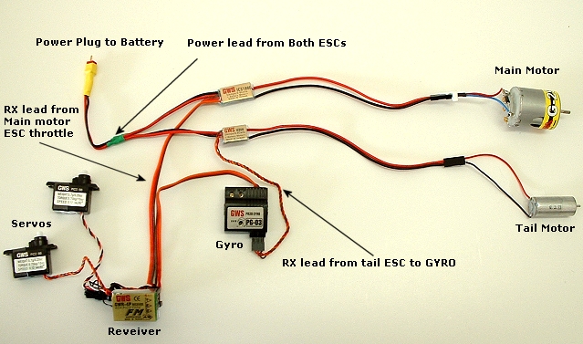

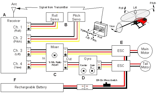

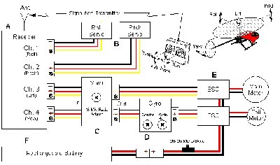

Te mando un par de esquemas de como lo puedes hacer si te decides y lo que tendrias que añadir seria, por ejemplo:
- (1) girocompás de GWS PG03 Piezo
- (1) GWS ICS-50, regulador electrónico de la velocidad de 2 amperios (salida) para el motor de la cola
- (1) GWS ICS-100, salida de 5 amperios para el motor principal
Aqui te dejo mas informacion.
