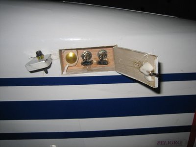

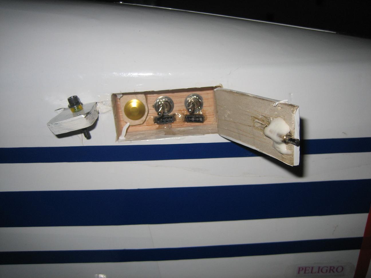

Todo comienza en el estreno de un modelo de un amigo,es un Gilmore para 50c.c. Con un crrc-pro 50 c.c,servos digitales,lipo,bec para el receptor y interruptores crrc-pro con toma de carga y led para ver su activacion(los de la imagen).
Pues despues de un vuelo corto para el trimado,todo perfecto,pero en el segundo vuelo el interruptor del avion a dejado de funcionar,grito"" NO HAY MANDOS(yo lo pilotaba)y os podeis imaginar el resutado,motor casi a medio gas y se dirigia hacia nosotros con una caida de unos 30º,pues a salir por patas. Total destrozado.
Despues en el suelo vemos que el interuptor del encendido seguia funcionando,pero el del receptor no,el bec tenia todos los indicadores encendidos,es decir,la lipo estaba a 7,8v y el receptor nada,muerto.
Puedo pedir responsabilidades al comercio que vendio este interruptor?
Si se niegan a pagar los trastos podria denunciarlos?
Gracias y saludos.

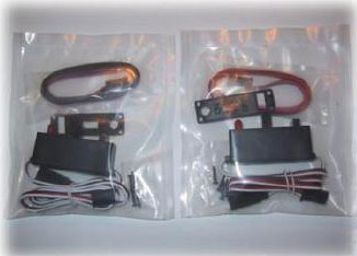

Esos interruptores no son los adecuados para un modelo de gasolina, yo tengo uno y no lo uso, son como los stantard pero en una caja mas grande, el mismo perro pero distinto collar, si reclamas como te han dicho con suerte solo te daran otro interruptor igual.

Despues de un golpe asi, no puedes asegurar que el culpable sea el interruptor, ha podido dañarse por el golpe y la causa ser cualquier otra cosa.
No le des mas vueltas al tema, olvidate de este avion, monta otro y esta vez pon un interruptor en condiciones y no esa mierda. :lol: :lol: :lol:

Pues si Sami,pero si se le pone un buen interruptor de 80eur y falla,que?
La verdad el que la mayor parte del destrozo lo causo el tren de aterrizaje ya que antes de tocar el suelo tocó en un monticulo de tierra y hay toco el tren y arranco las alas,sino solamente estariamos hablando de la parallamas. Eso si el escape si se lo tendran que pagar ya que se partio en vuelo.
Vamos aunque no se desmonte la cabina elemino el interruptor.

miguel ocaña escribió:Para mi el mejor interruptor que hay es este de electrónica con tres contactos, uno para la radio y otro para el motor, cada uno con su toma de carga
La experiencia me dice que esta es la peor solucion. Las vibraciones pueden acabar produciendo fatiga en el material y por lo tanto micro cortes.
Insisto en que eso lo he sufrido yo en un modelo. Acabé sustituyendo todos los que puse por los convencionales.
