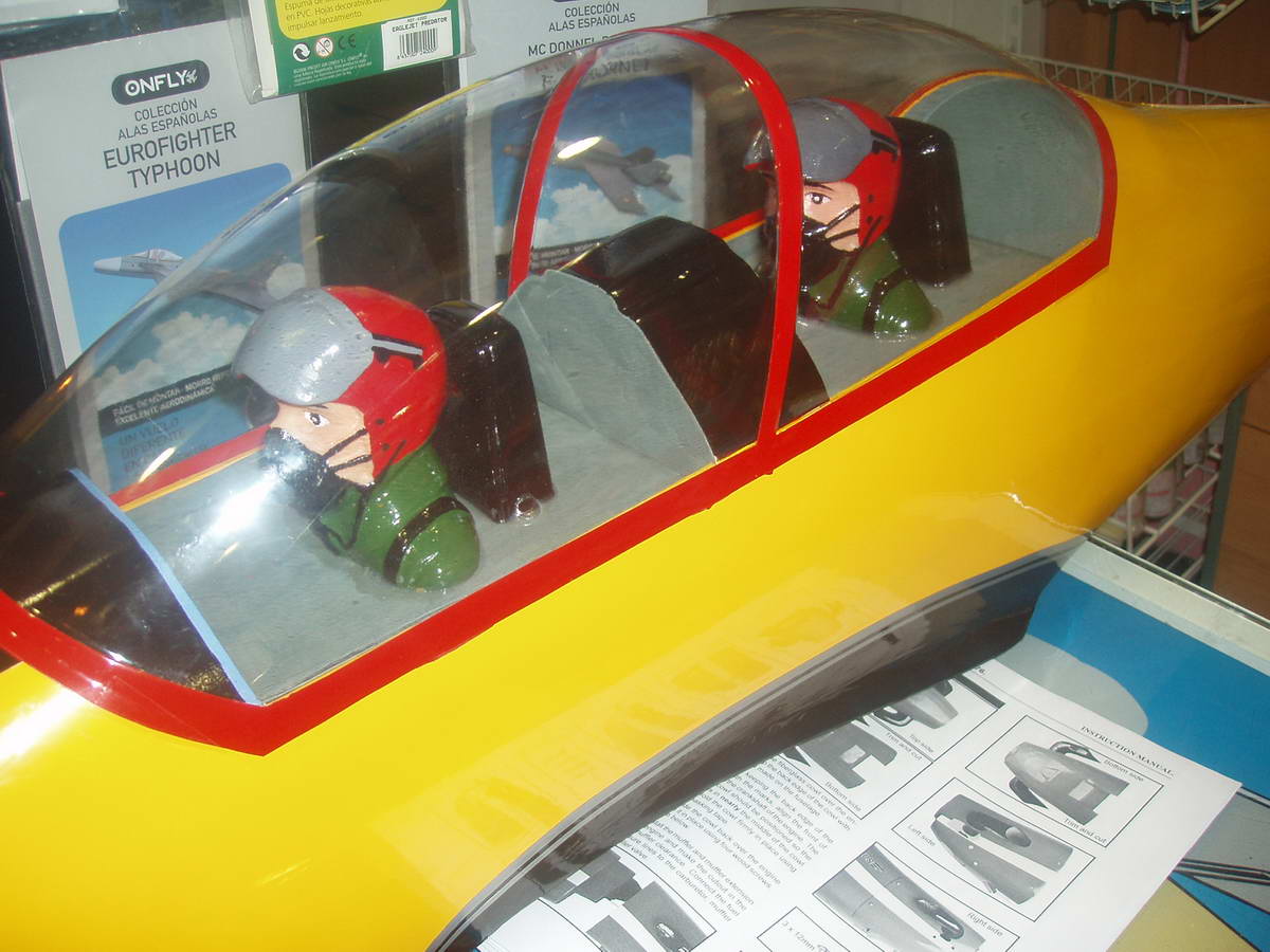

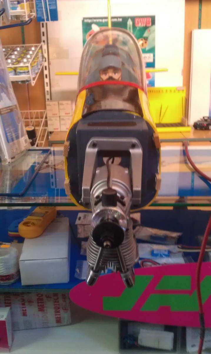

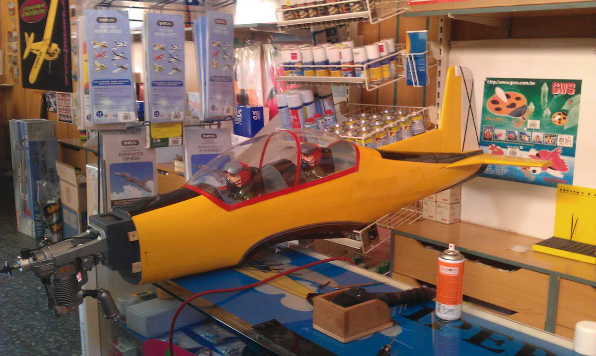

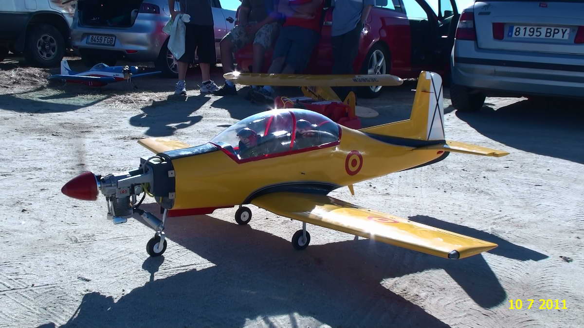

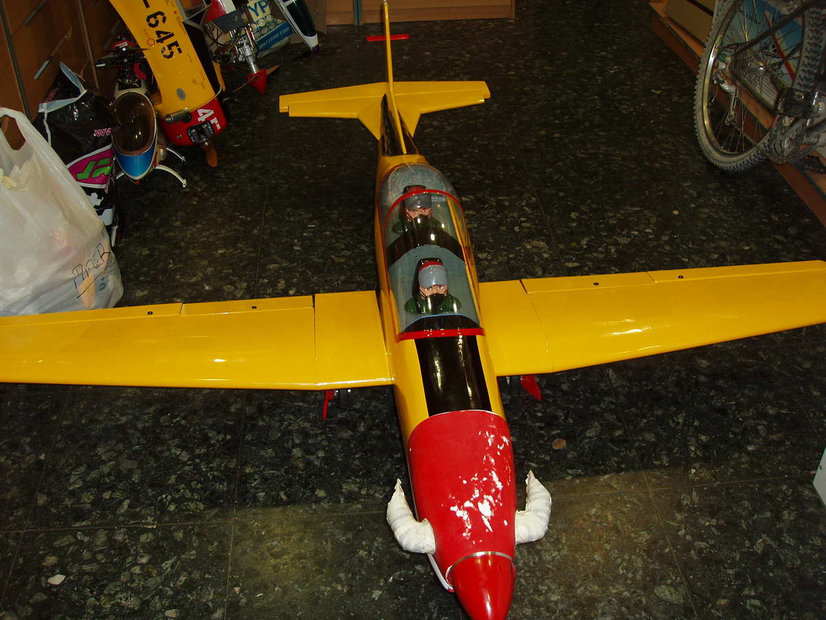

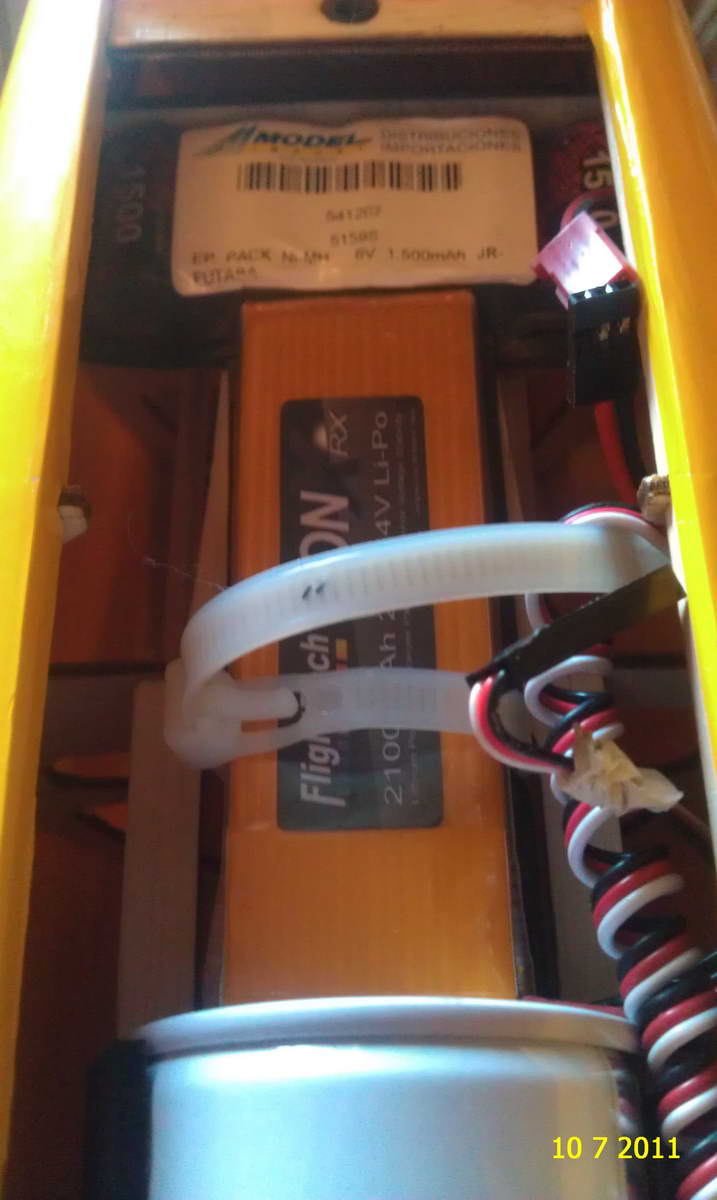

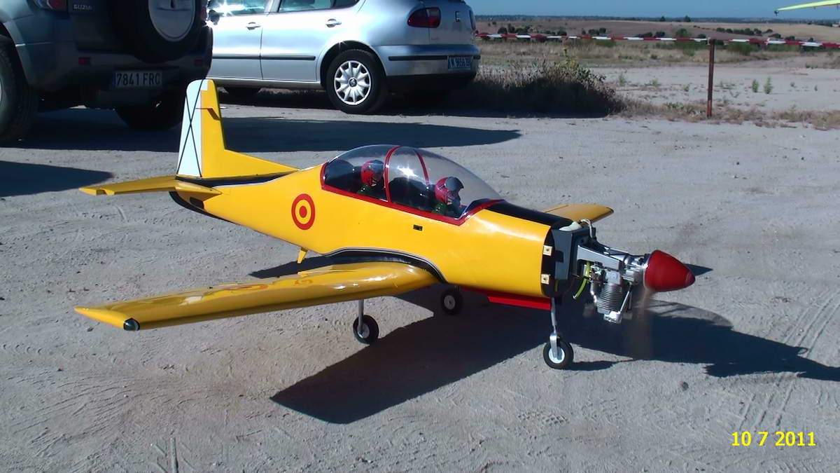

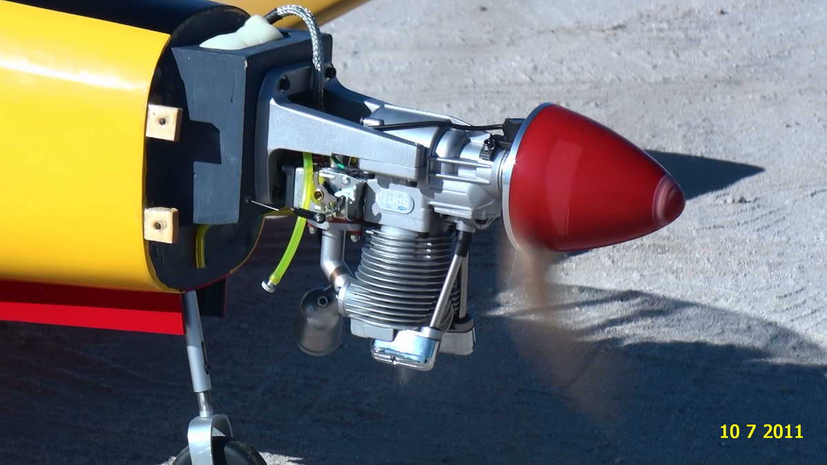

#1065948

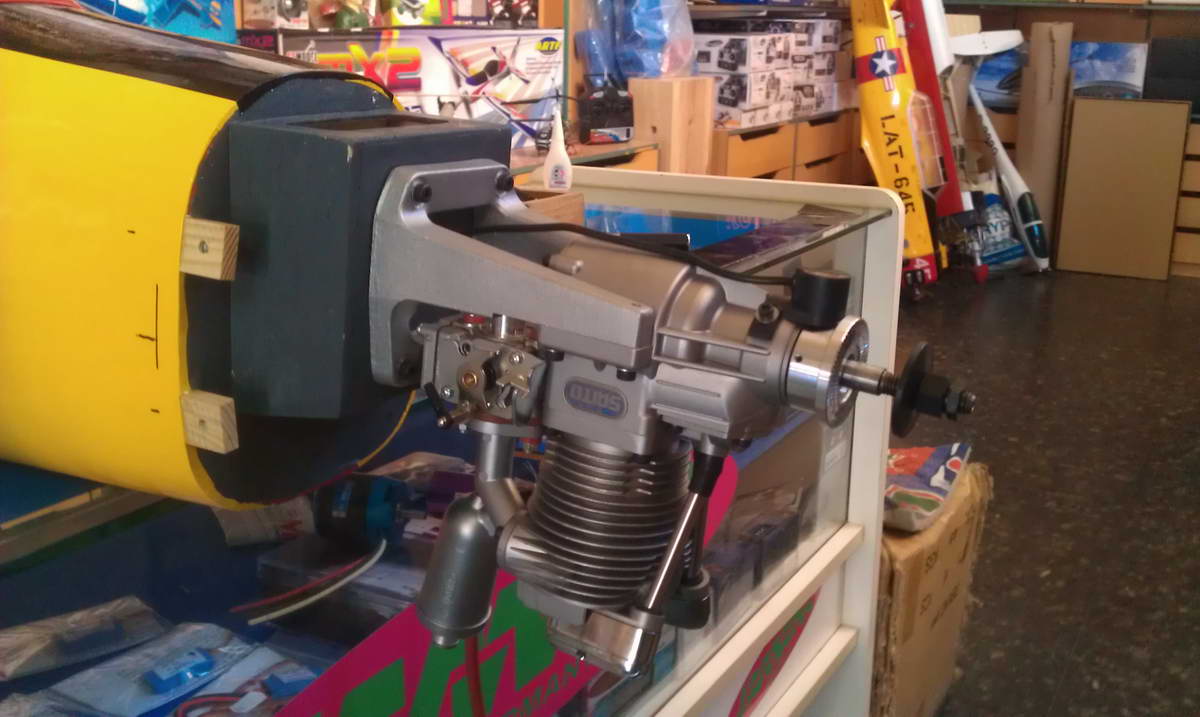

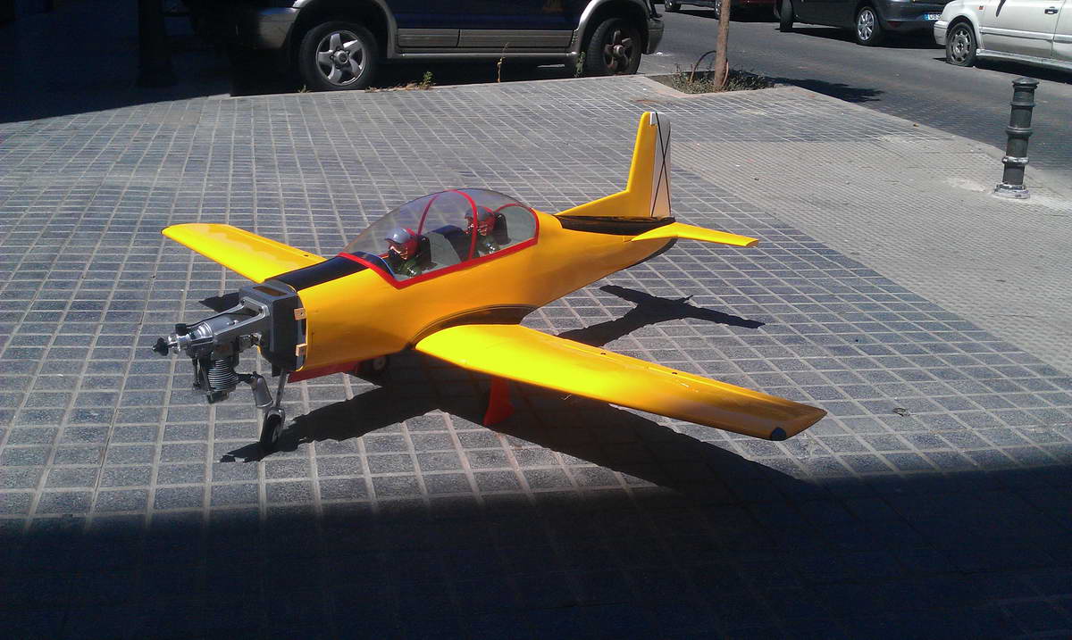

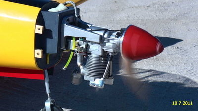

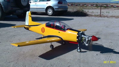

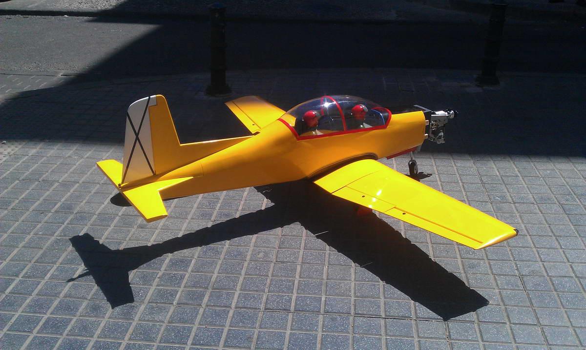

Bueno, ya he iniciado el rodaje pero aun no lo he volado por lo que no puedo daros mas datos, salvo que el motor, conforme va rodando va sonando de manera distinta
Unos videos:
http://www.youtube.com/watch?v=e88IWGeSumg
http://www.youtube.com/watch?v=1sc2aosVrw4&hd=1
Unas fotos:

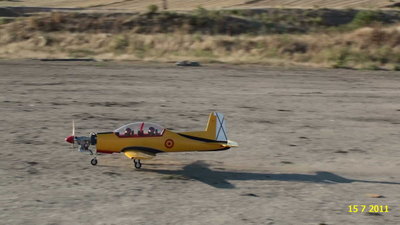

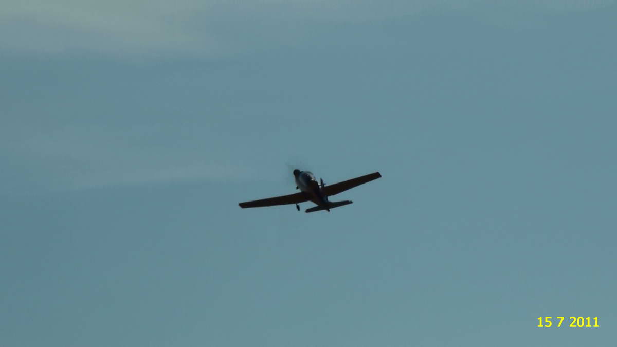

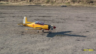

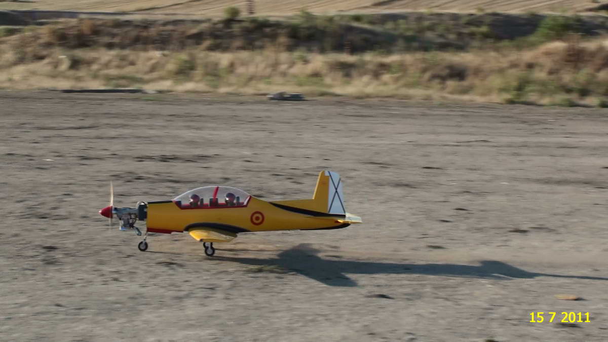

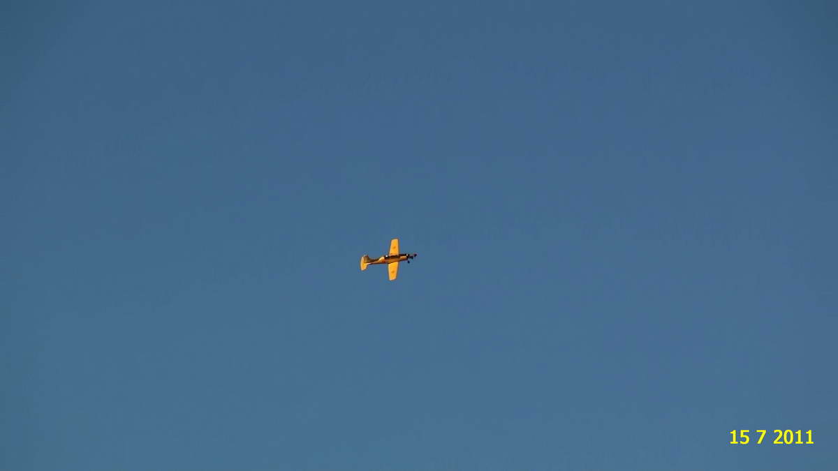

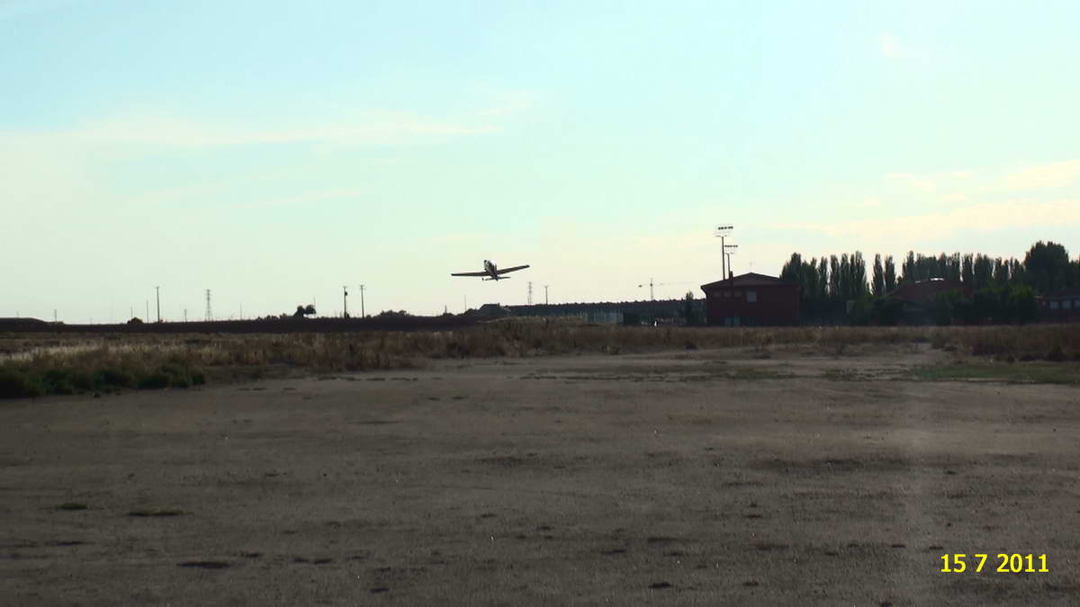

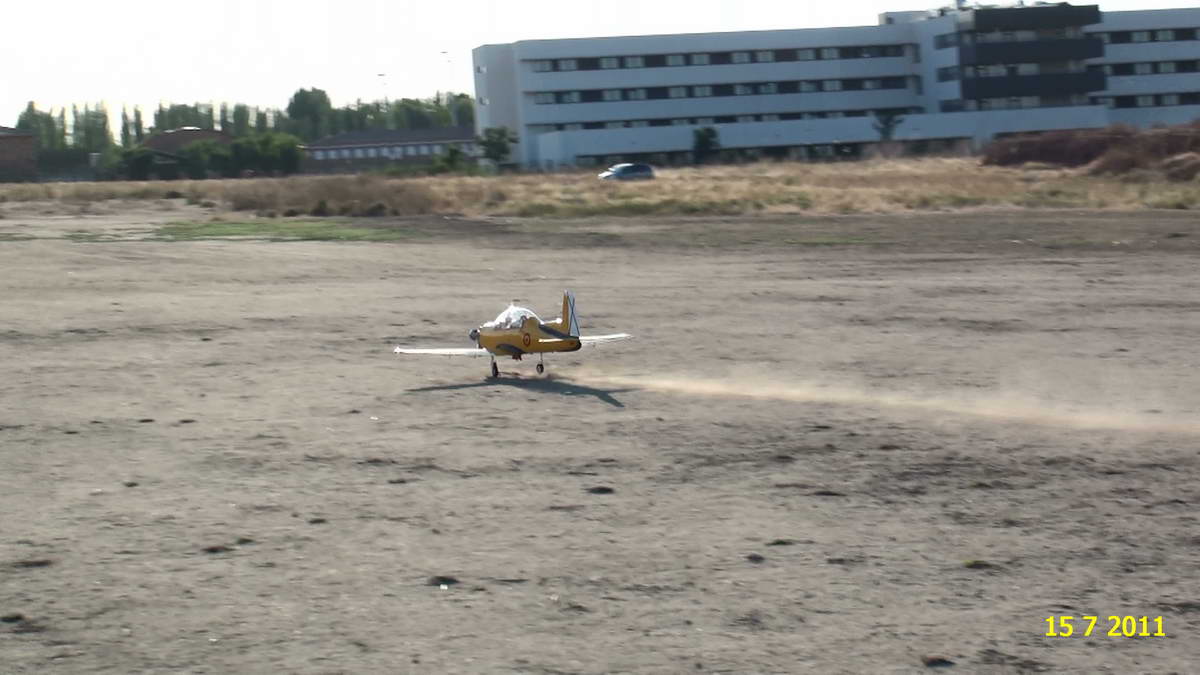

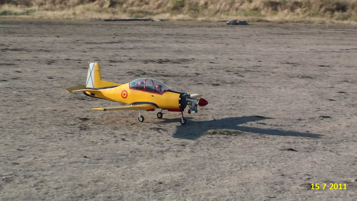

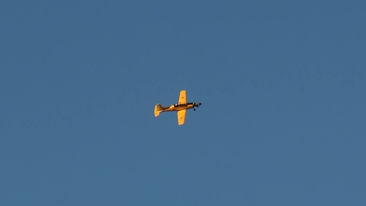

Pues hoy por fin, en el campo de Humanes volo el Pilatus.
Cogio carrerilla y subio el solo de maravilla. El vuelo muy noble y con un "tacto" que me ha gustado mucho.
El motor aun esta gordo.
El tren delantero necesita apretarse y necesita velocidad una vez enfilada la pista hasta casi tocar con las ruedas en el suelo. Y eso con los flaps fuera.
Video: http://www.youtube.com/watch?v=a6kyN5BSJUk
Unas fotos:

Que pasa Tio Pablo!!,bonito vion!
Joer,como te cuidas con los equipos de potencia/motores,jeje,me gusta ese motor y como suena dios mío!!
Un abrazo y muchas felicidades por la premier,que lo disfrutes muchos vuelos!
#1067737
que si suena?? y como acelera.. su p.... madre, hoy lo he visto en vivo y me ha acojonao

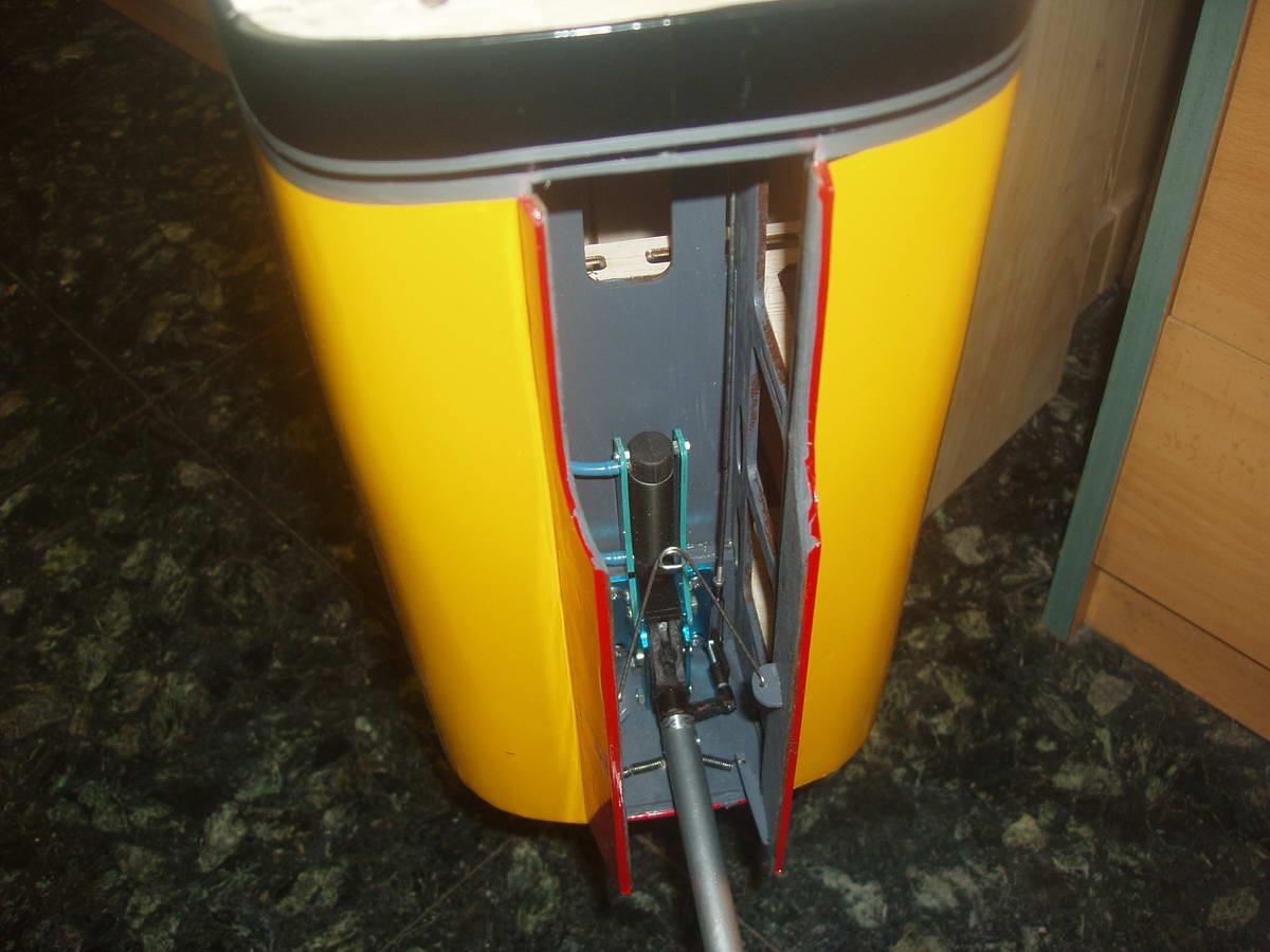

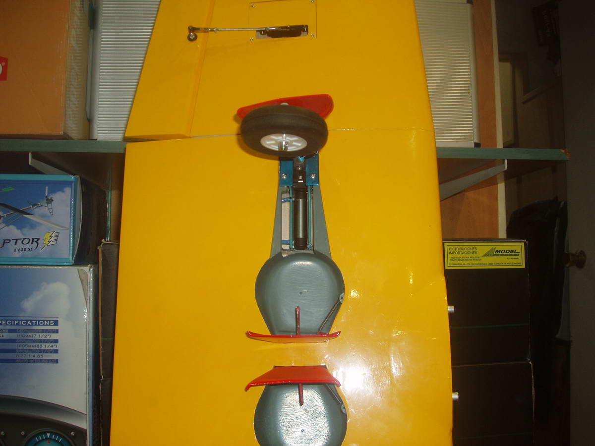

Bueno, pues acabo de hablar con Pablo, de Hobbypiper y el jueves va a Model Import a ver a Jesús para darle solución al tintero del vastago del tren delantero, que como ya os he comentado, tiene algo de huelgo. Lo curioso es que esta perfectamente encajado y apretado, luego es un problema de fabricación. De todas formas, si no hay lo que quiere, ya tiene claro como hacer la pieza con el torno y la fresadora, pues para eso es un manitas fuera de serie.
Por lo tanto, la semana que viene, si no hay contrariedad, estará ya con la carena puesta y listo para que Jesus Cerbilla me vaya cortando los vinilos negros para rematar la decoracion en cuanto a logo y numerales. Despues completaré con alguna foto.

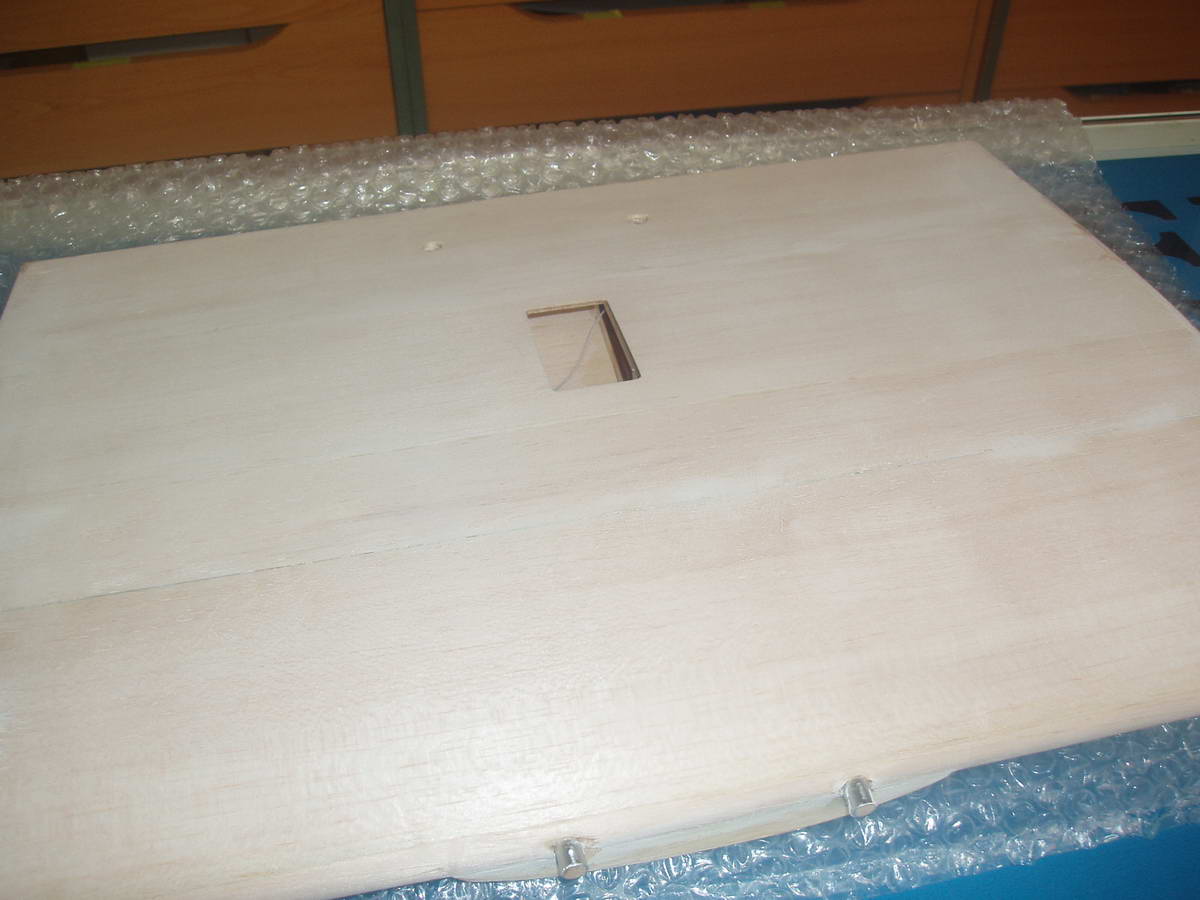

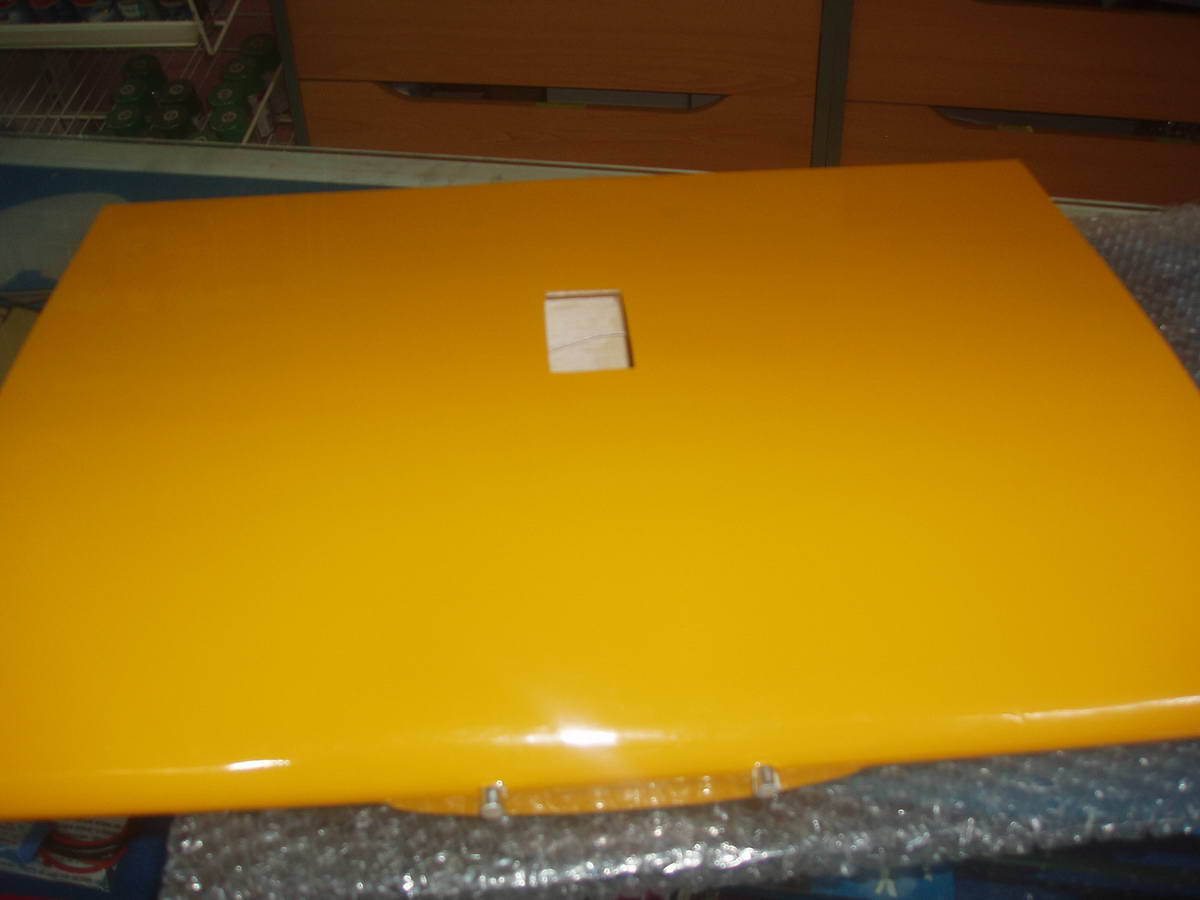

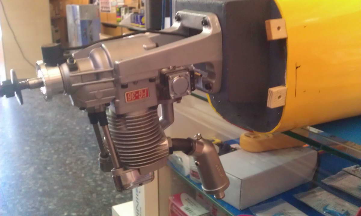

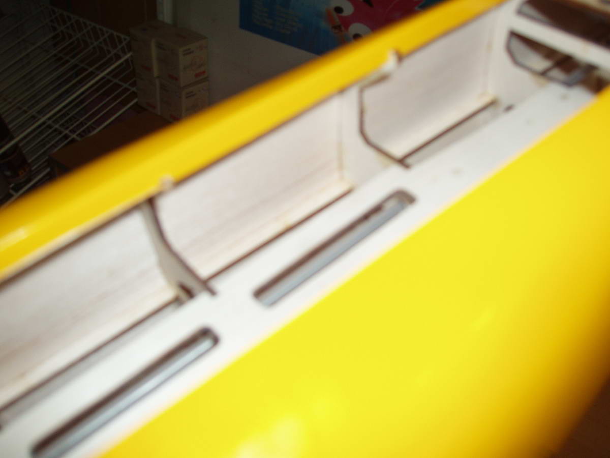

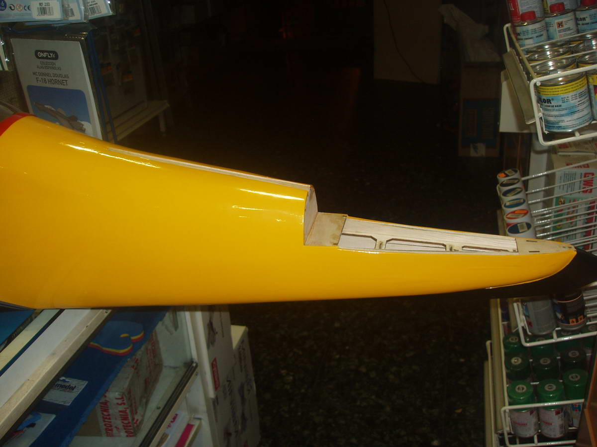

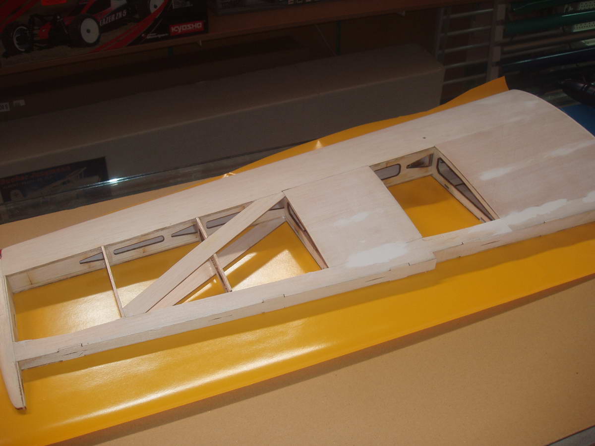

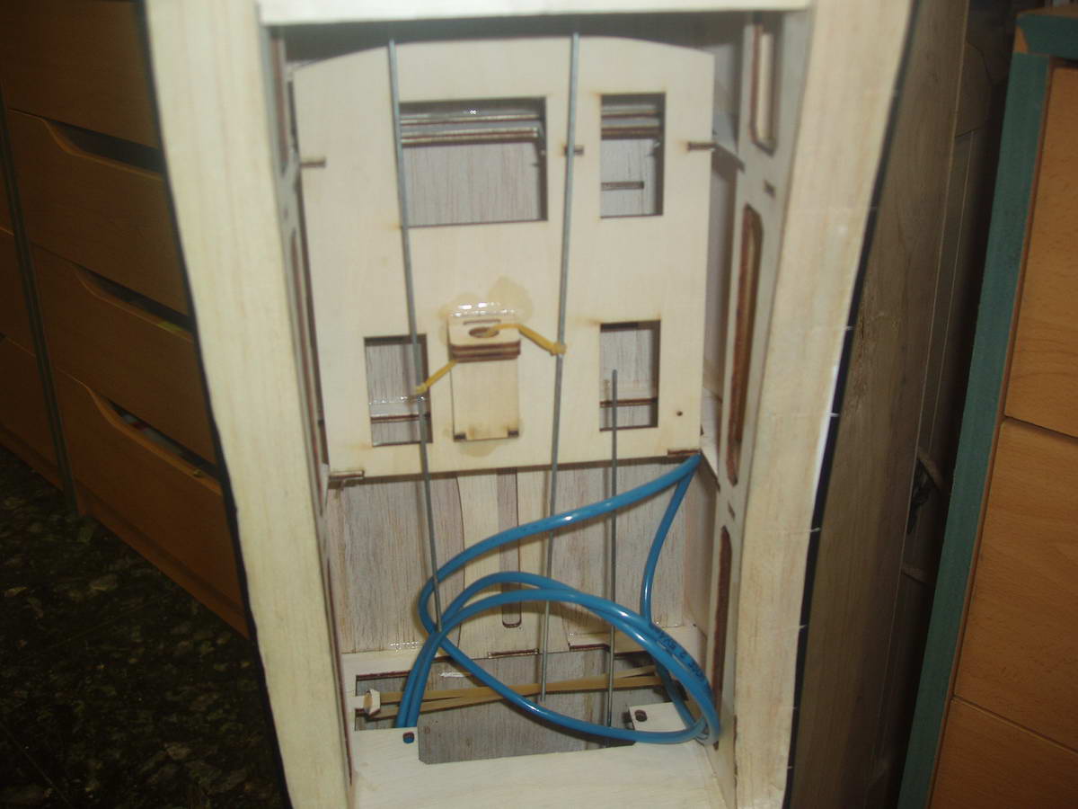

El fenómenode Pablo me ha pasado unas fotillos del Pilatus en sus plenas manos. Aqui os las dejo. Saludos.

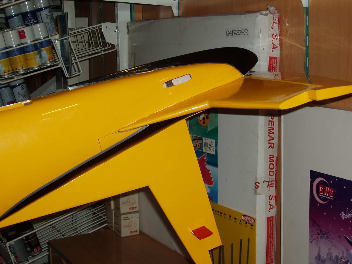

No se observa muy bien pero al desentelar hubo que meterle pasta de madera en muchos guiches que no se ven con el oracover
Hubo que meterle pasta de madera en muchos guiches que no se ven con el oracover
Aqui se ve mejor la mano de obra de Pablo Piper, pues tuvo que meter masilla, igualar y lejar gran parte del avion, supongo que por los golpes que reciben en su fabricación.
Ajuste de la carena
Aunque aqui se ve la carena original, estaba en proceso de lijado. Actualmente esta lista. Se ha llevado cuatro capas de pintura con tres lijados de por medio y finalmente laca de protección.

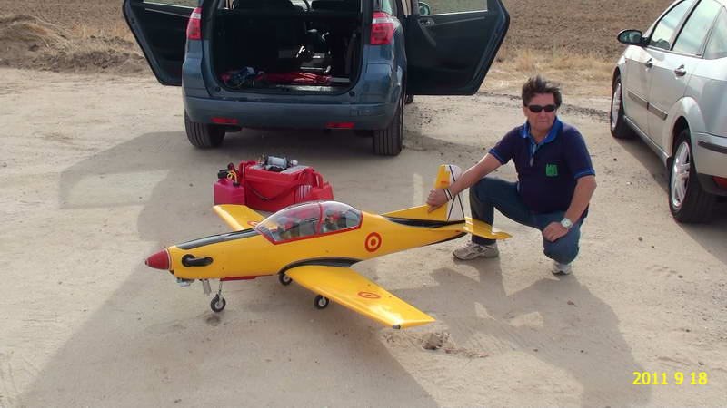

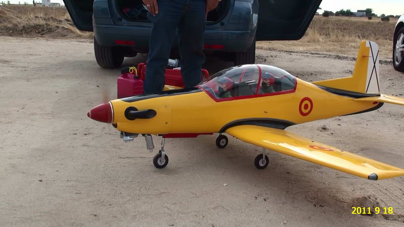

Pues hoy domingo, ya con su carena y todo al completo, no pudo volar por haber un viento en el aeródromo de Villanueva de La Cañada de entre 40 y 60 kilómetros hora.
Aqui las fotos del pájaro terminado
Aqui, el colega Ángel, sujetandolo mientra lo acelerabamos para comprobar tránsiciones de bajas a altas

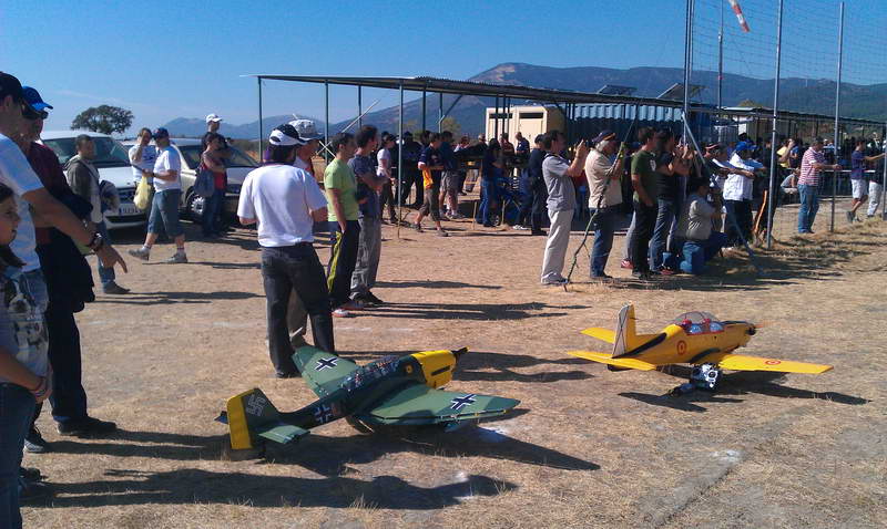

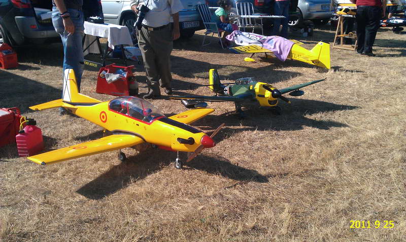

Ayer no pude resistirme al a invitacion del Club Alas de La Sierra, de Guadarrama y para alla que me fui. PC-9 al coche, corchito Mustang y tres enanos que vienen conmigo a todas partes.
El despegue fue de ensueño, suave y perfectamente nivelado.
La carburacion no muy fina, debido a que se carburó a 400 metros sobre el nivel del mar y en Guadarrama estabamos a ochocientos y pico metros. Aunque se notaba en la transición, no lo consideré suficiente como para meterle mano. Los movimientos tanto de alabeo como estabilizador igual, no es coña, que mi entrenador triciclo de ala baja, (Un Tiger 3).
El miedo me entro cuando vi que algo se desprendia del avion, allá a lo lejos, tras traerlo cerca para observar en una pasadita, ¡COÑO, le falta el tren delantero! Cagüenla, pues con todo y con eso se logró aterrizar con la unica rotura de una de las palas de la hélice. El propio escape Saito hizo las veces de vastago de apoyo consiguiendo que no se estropeara ni rayara los mas mínimo.
Unas fotos del evento, del cual tengo que decir que estuvo muy bien organizado. Unos fenómenos estos chicos del Alas de La Sierra.
Mi enhobuena sincera para ellos.
Todo montado y listas las comprobaciones.
A la espera de entrar en pista
