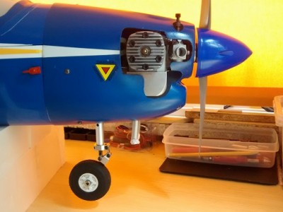

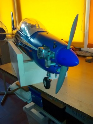

Hace unos meses, después de venderme mi tucano 60 ( ahora me arrepiento, si lo pudiera recuperar....) , bueno adquiri un Pilatus PC7, lo equipe con un motor 61 en posición lateral y escape pitts, antes de montarlo lo pinte hasta donde pude por dentro con epoxi diluido con acetona y asi aumentar su resistencia, pega....no me gusta el "forro" con que esta revestido que si le da detalles serigrafiados, resulta que se pega al modelo por contacto, osea que es adhesivo, aunque reacciona al calor para tensarlo.
Una vez en el campo el modelo , que es bonito, realizo su prueba bien excepto en que es un modelo rápido, incluso en el aterrizaje, no volaba bien...., el tema estaba en un mal centrado, le tuve que poner peso en cola y lo acerté, el avión cambio, vuelo relativamente lento y muy seguro, no mete el ala en los giros a baja velocidad, creo que es en la forma de sus alas diferentes al tucano (son casi primos) , una cosa, la pieza de madera que sujeta el tren fijo, aconsejo pegarlo todo con epoxi a las alas, pues si lo sujetais con los tornillos este no aguanta, debido a un fallo en el interruptor se estrello....., pero como me gusto, la verdad, al final he adquirido otro, hay que empezar a montarlo, espero me salga bien....

Hola a todos, después "unos" días, je je , ya he ido al campo a probar mi nuevo PC7, motor ASP 61, escape Pitts, Hélice 12 x 6 APC , y 130 grms de plomo en la cola para centrarlo donde dice el manual, el aparato ha salido bien, motor solo rodado perfecto, casi sin tocar "trim" y a la hora de aterrizar velocidad de entrada bastante rápida, pero como me acordaba del anterior las tomas han sido seguras y contundentes, su peso final 3.4 kls.
Ahora bien, vamos a ver si alguien puede explicarme y darme buenos consejos, con el motor a tope si corto gas en seco se queda frenado muy rápido y pica el morro bastante rápido...(pesado de morro a pesar de estar en su CG según plano ...87 mm borde exterior ), en el aterrizaje se nota si se baja motor tendencia a picar rápido aunque jugando con el timón de profundidad lo aguantas, que opináis ?
saludos.
